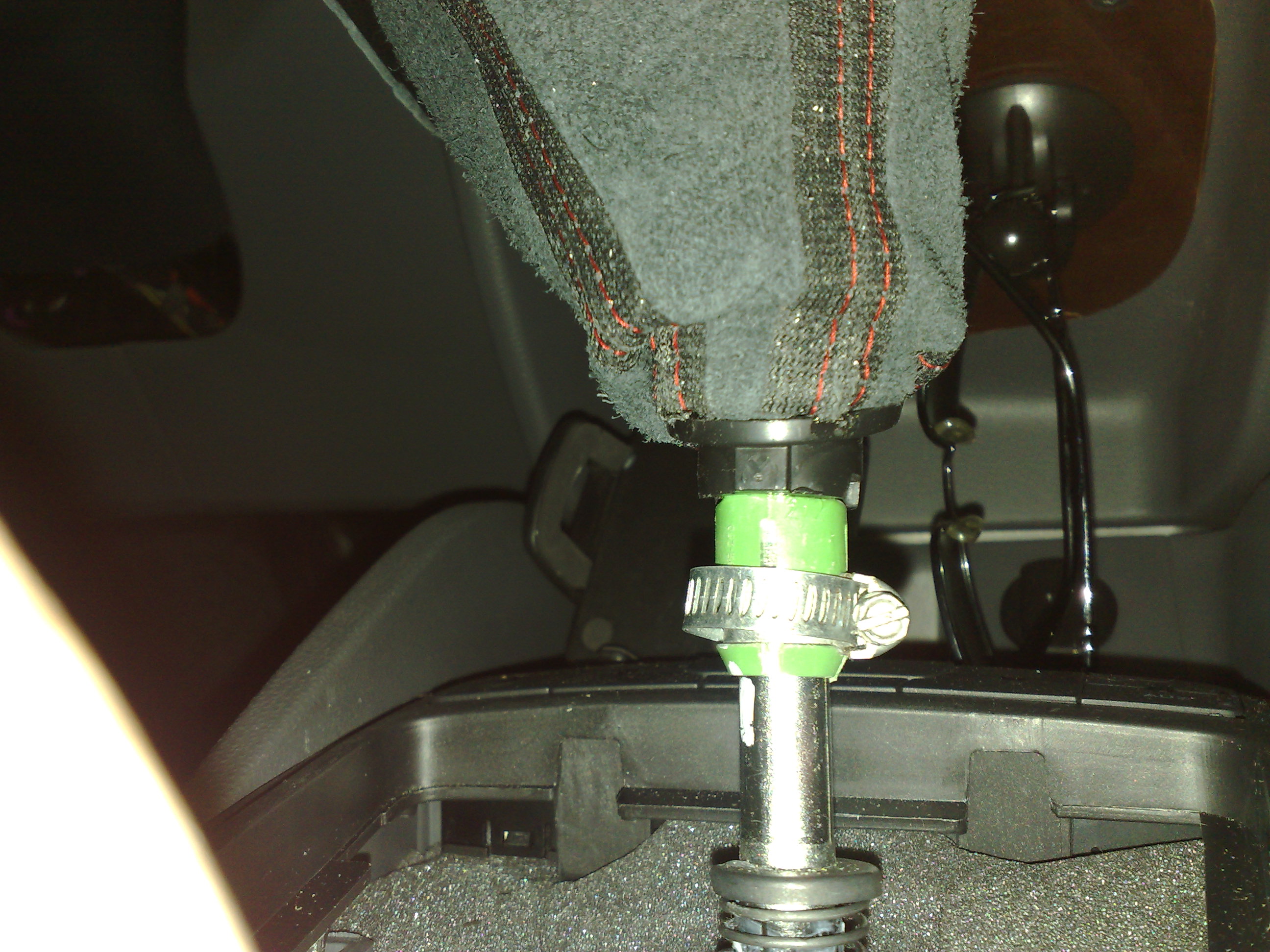

Come qualità  della pelle è ottima, ma sopratutto le cuciture sono ben fatte. oltre alla cucitura dei risvolti ce n'è una seconda con una striscia di stoffa di rinforzo. Forse dalla foto si capisce:

Messaggioda Teosound » dom 13 dic 2009, 11:34
luca88 ha scritto: Grazie a tutti per i complimenti, ora la iby mi diventa rossa :wub: :lol:
Ma la cuffia che arriva in pelle ha anche la struttura in plastica come quella originale o bisogna sostituirla non so se mi sono spiegato...

Re: Luca88's car
Messaggioda luca88 » dom 13 dic 2009, 11:37
No, bisogna usare l'originale, che è puntata con una normalissima pinzatrice da ufficio ( :evil: )
Quella nuova sta da sola, ha un bell'elastico sotto da farla aderire per bene, poi una volta rimontata, viene "graffata" contro il tunnel e non si muove più :wink:

Re: Luca88's car
Messaggioda luca88 » dom 13 dic 2009, 11:45
Io ho fatto così:
Per smontare la cuffia vecchia:
-si tira su il più possibile, si allenta la fascetta, la si toglie, si tira verso l'alto il pomello e così lavori comodo.
-si devono spingere verso l'interno i due gancetti sul "verde" per far scendere l'anello nero. Su di esso è incollata la cuffia vecchia. Scollala.
-Infila il pomello nella cuffia nuova, risvoltala e fai aderire il meglio possibile il bordino al sotto-pomello
-Riaggangia l'anello nero (a me un gancetto verde si è rotto e ho messo una goccia di attack).
-Dalla corona inferiore della cuffia vecchia tira via le puntine della cucitrice
-Fai calzare la cuffia nuova sulla corona (l'elastico è sufficente per tenerla in posizione, poi tanto viene incastrata nel tunnel) centrando l'orientamento giusto
-Infila in pomello sulla leva del cambio e rimetti la fascetta (io l'ho sostituita con una normale, l'originale non riuscivo a rimetterla)
-Risvolta la cuffia e reinfila la corona nella sede, facendo attenzione a far entrare anche la cuffia, che poi viene "pinzata" e non si muove più
Tempo tot: 1/2 oretta
Nel mentre ho anche tolto il dischetto delle marce e l'ho incollato, dato che era un po' ballerino...

Re: Luca88's car
Messaggioda Teosound » dom 13 dic 2009, 11:49
No ma il tutto so come fare ho gia sostituito il tutto quando ho messo il pomello del cambio della Seat Sport mi chiedevo solo se c'era l'aggancio orginale o meno.. Cmq grazie lo stesso delle informazioni
Io pensavo che era gia tutto fatto invece vanno usate le plastiche originali..
Cmq grazie per le informazioni :D

Re: Luca88's car
Messaggioda luca88 » dom 13 dic 2009, 11:53
Si, solo la cuffia è nuova, il resto si ricicla :ok:

Re: Luca88's car
Messaggioda MARCO 65 » dom 13 dic 2009, 17:22
Teosound ha scritto: E veramente un ottimo acquisto questa cuffia in pelle... l'unica mia preoccupazione e che stia incollata dove ce la plastica che lo aggancia al pomello del cambio.. pero vedo che non ci sono stati problemi..
Teo ,cuffia montata oggi anche per la mia , l'anello di plastica che la tiene aderente al pomello ,lo tiri su al massimo. Se non si aggancia (come è successo a me perchè la pelle è più spessa dell' originale) metti una parker piccola piccola che lo ferma :ok:
