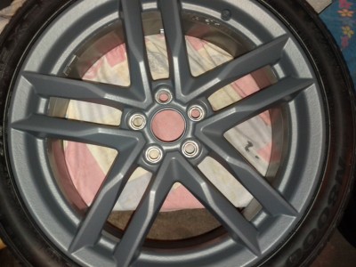

Messaggioda basettas » mer 20 mar 2013, 9:19
@Andre Black io ho un passato con i modellini quindi ormai ho manualità  sulla verniciatura, ma comunque questo prodotto è molto più facile da usare di qualsiasi vernice, perché anche se cola o gocciola non rovina nulla perché la goccia in asciugatura si riassorbe e stende. poi hai la possibilità  di levare tutto in caso non ti piaccia e se per caso si graffia o strappa puoi tranquillamente ritoccare solo quel punto per ripristinare il danno.
Ieri sera purtroppo ho trovato delle imperfezioni ed ho dovuto ridare un'altra passata, la terza, ma stamattina erano a posto, vi ho messo due foto (non sono un gran ché) fatte stamattina in cantina del primo cerchio che ho controllato e "spacchettato" per evitare di dover perdere tempo a pulire i cerchi e staccare le eccedenze una volta finito tutto.

Messaggioda cammarata » mer 20 mar 2013, 10:07
Basettas anche io volevo usare questo prodotto nuovo per verniciare di nero opaco i miei cerchi da 17 pollici ti chiedo:"Quanto ne hai usato di Plastidip spray a cerchio?" Alcuni lo hanno usato senza smontare le ruote te invece mi pare di capire lo hai fatto è meglio? :ok:
Socio ITC N°: 1053
cammarata
Messaggi: 179
Iscritto il: gio 9 apr 2009, 10:00
Località: Empoli
Descrizione Auto: 1.6 Sport Dual 5p
Re: Basettas's car
Messaggioda basettas » mer 20 mar 2013, 10:22
Allora con i 17 io direi che con 3 bombolette dovresti farcela e avanzare anche qualcosa, ovviamente prima di iniziare il lavoro dovresti carteggiare un pochino i graffi e pulire bene e asciugare i cerchi per farlo aderire bene.
Io ti consiglio di smontare le ruote per diversi motivi:
-non devi preoccuparti di coprire il gruppo freni, che spesso sull'anteriore arriva a filo cerchio
-verniciare con il cerchio staccato ti da la possibilità  di verniciare dall'alto verso il basso e controllare che il lavoro sia uniforme
-puoi girare il cerchio a tuo piacimento e verniciare con diverse angolazioni
-riesci a verniciare bene la parte centrale dei fori e mozzo
L'asciugatura dura un'ora circa per la prima passata e qualcosa in più per la seconda, ovviamente dopo la seconda più aspetti e più è sicuro maneggiare il cerchio, io faccio passare anche un giorno tra una passata e l'altra così sono sicuro.
Con i cerchi da 15 mi sono bastate 2 bombolette e mi è avanzato pure qualcosa, anche perché come linea sono più semplici e c'è meno superficie da verniciare.
Quanto consuma la mia IBIZA?
basettas
Messaggi: 955

Messaggioda relo90 » mer 20 mar 2013, 10:44
sono venuti davvero bene :D
Anche se con tutta onesta gli preferivo prima :P

Re: Basettas's car
Messaggioda cammarata » mer 20 mar 2013, 13:15
Basettas grazie mille per la spiegazione e per il tempo che mi hai voluto dedicare nello scriverla ... qualcuno mi ha suggerito 4 bombolette 1 per cerchio ... boh vedrò sul da farsi ...
Socio ITC N°: 1053
cammarata
Messaggi: 179
Località: Empoli
Re: Basettas's car
Messaggioda basettas » mer 20 mar 2013, 14:15
Figurati Cammarata, è il bello del forum il nero è molto coprente credo che 4 siano tante per dei 17 forse se erano più grandi era un altro discorso.
Relo90 ho voluto verniciarli perché hanno un sacco di graffietti che non sopportavo più e visto che li dovevo verniciare volevo provarli opachi, il colore che ho usato il Grigio Gunmetal è giusto un filo più scuro dell'originale solo che sono opachi. :D
basettas
Messaggi: 955
Re: Basettas's car
Messaggioda relo90 » mer 20 mar 2013, 14:56
vediamoli montati, magari hanno tutto un'altro effetto :D
