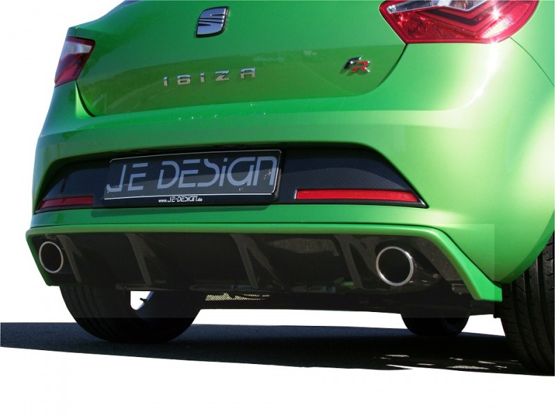

Figool, ma cambiando lo scarico originale non perdi la garanzia SEAT?? Io vorrei farlo ma ho paura di perdere la garanzia.... :?
Banana Joe
Messaggi: 146
Iscritto il: ven 15 lug 2011, 21:25
Descrizione Auto: Ibiza SC 1.4 TDI FR 105 cv 2016 (ex ibiza, 1.2 TSI FR 105cv 2012)
Re: Figool's car
Messaggioda figool » mer 13 lug 2016, 18:30
Non dovresti perderla. Se tocchi dal kat in su si. Io ho tolto lo scarico quando avevo appena 5000km.dovessi portarla in concessionaria per qualsiasi problema lo rimonto su.
Inviato dal mio Redmi 3 utilizzando Tapatalk

Figool, ma avresti delle foto da sotto con ancora montato lo scarico originale?
Guardando nell'allegato, tu che l'hai visto smontare, l'originale è come quello nelle istruzioni "5F0072000X"?
Vorrei arrivare a questo risultato..

Secondo te monta questo scarico della Leon?

Ciao ho visto l'allegato. Non é fattibile.. Lo scarico della Leon non ci starebbe sul nostro dovresti comprare uno scarico per la ibiza e farti fare lo scarico di destra (50 euro tra lavoro e montaggio.) oppure togliere direttamente lo scarico finale e farti fare 2 tubi 1 a destra e 1 sinistra che secondo me è meglio.
Comunque adesso che ho tolto il catalizzatore originale e ho messo il 200 celle la macchina scoppietta ai bassi giri. In giornata posto foto e video del lavoro.
Se hai dubbi sullo scarico nostro com'è fatto ti allego una foto trovata su internet per renderti l'idea.

sapete per caso il diametro tubo marmitta della ibiza 1.2 tsi 105cv?

Dovrebbe essere 60mm
