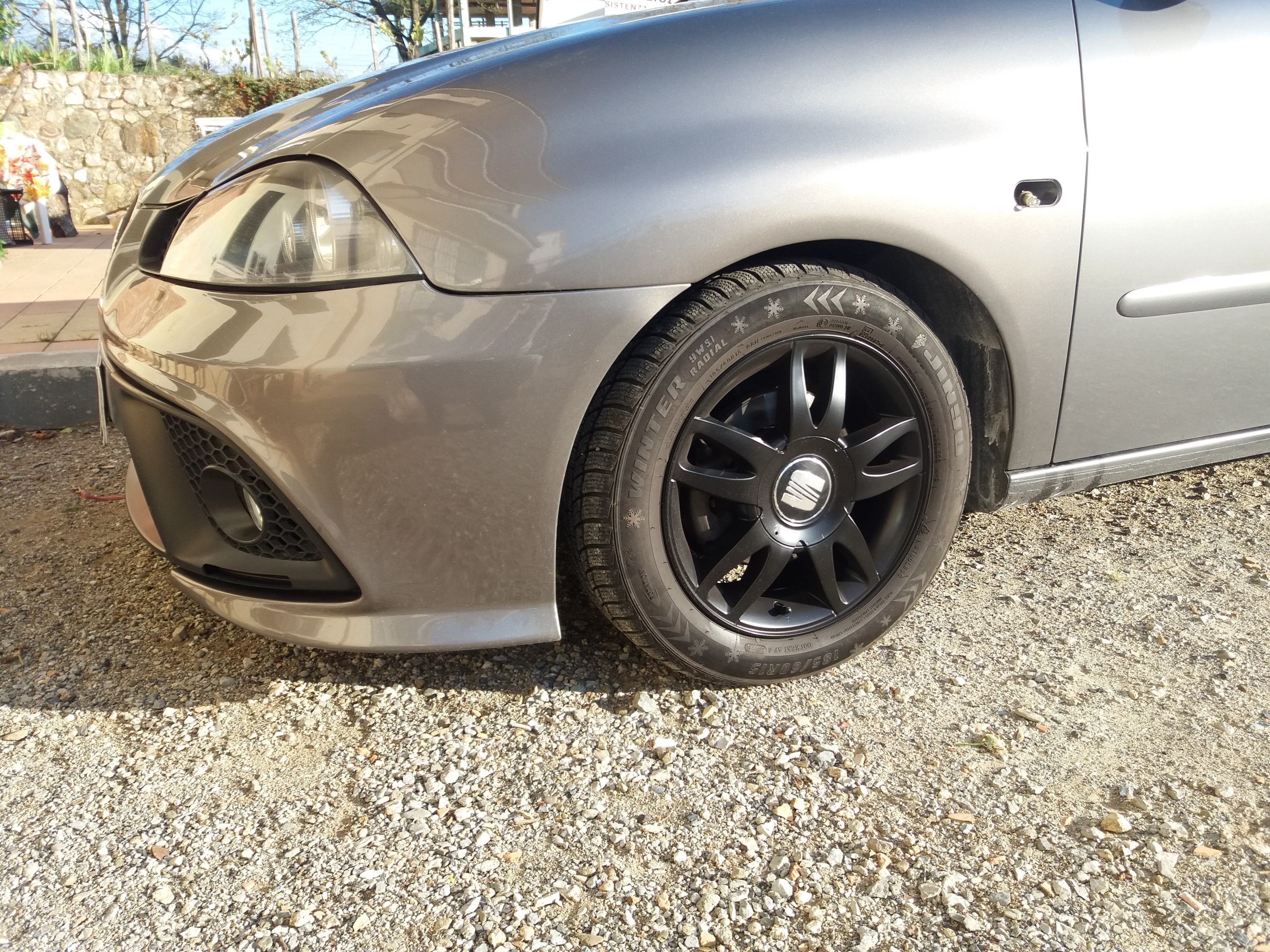

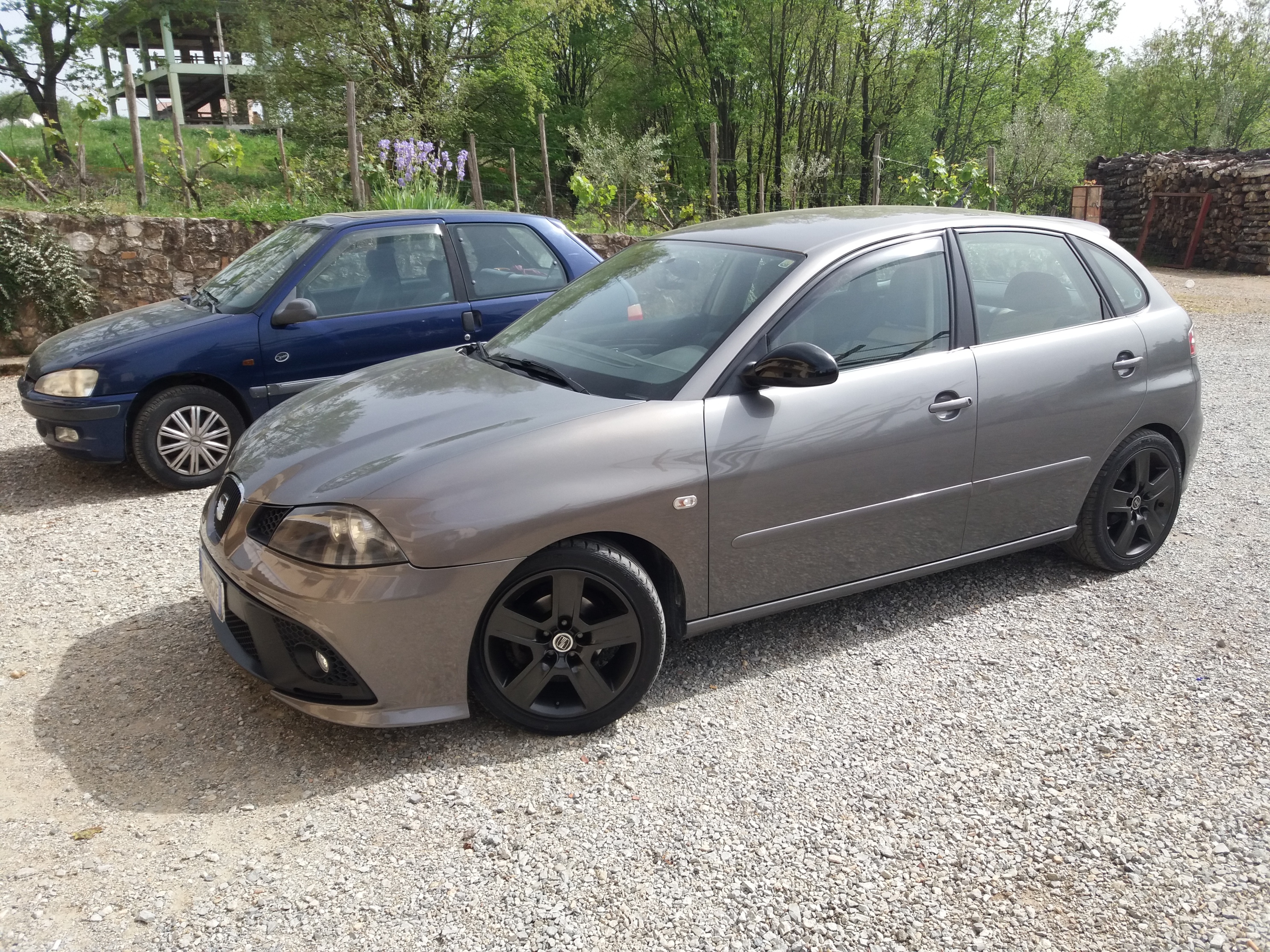

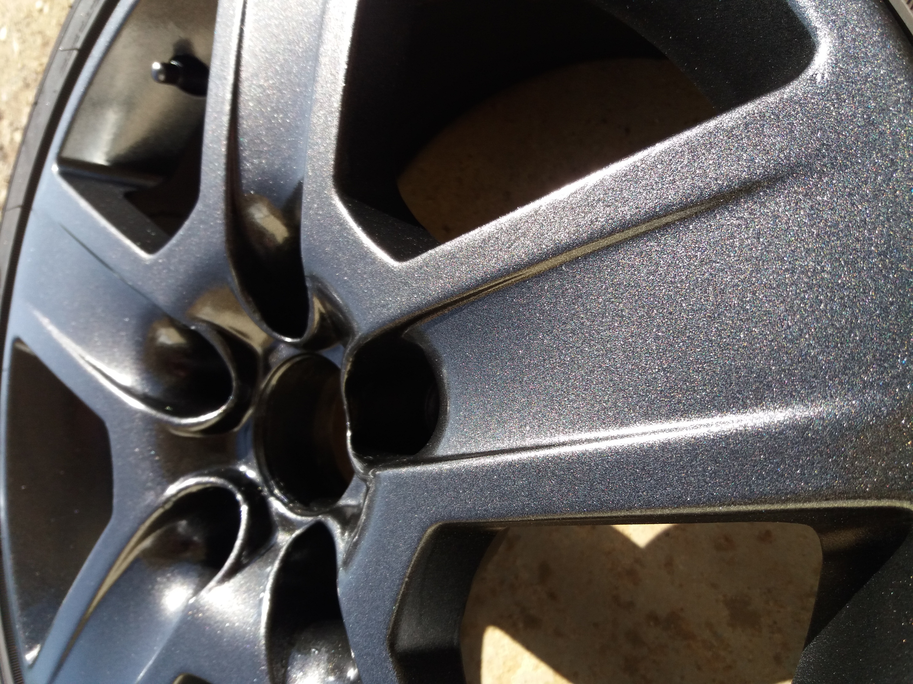

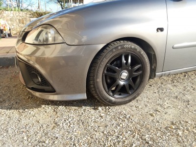

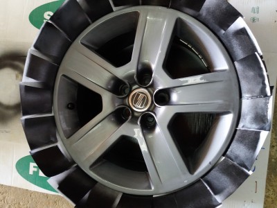

Come detto prima posto le foto della riverniciatura fatta ai cerchi, sia quelli invernali da 15 che quelli estivi da 16.
Se magari lo staff gradisce può inserire il tutto in una guida su come riverniciare i cerchi in modo "casalingo".
Premetto che ho provveduto ad eliminare alcuni graffi un pò più profondi del normale tramite carteggiatura, in caso contrario andrebbero riempite di stucco da carrozzeria e procedere sempre carteggiando.
Chiaramente ho lavorato sui 4 cerchi contemporaneamente e ciò ha implicato il dover lasciare la macchina su idonei cavalletti.
Ho proceduto senza smontare i copertoni.

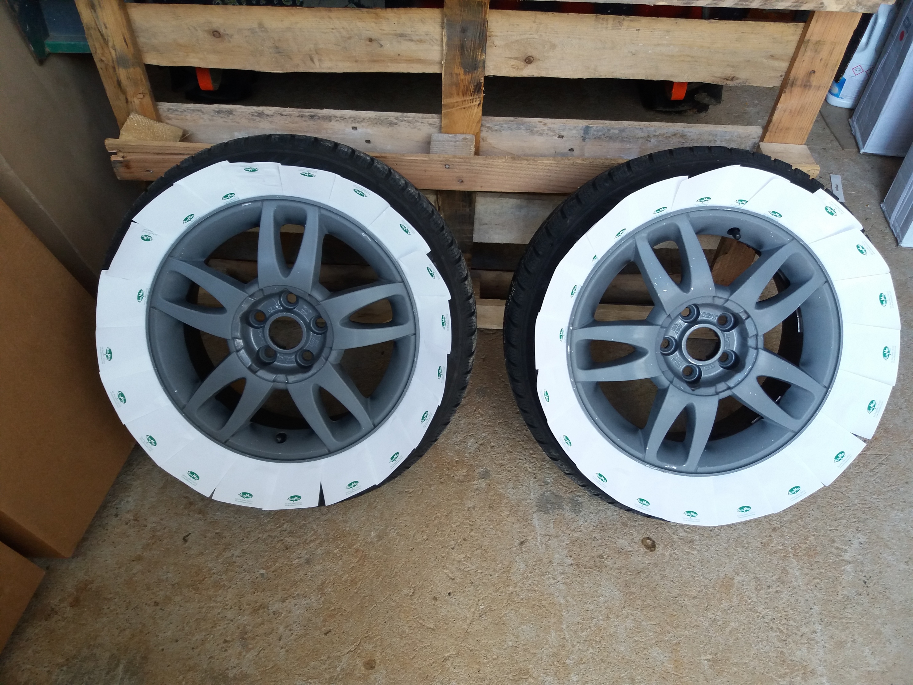

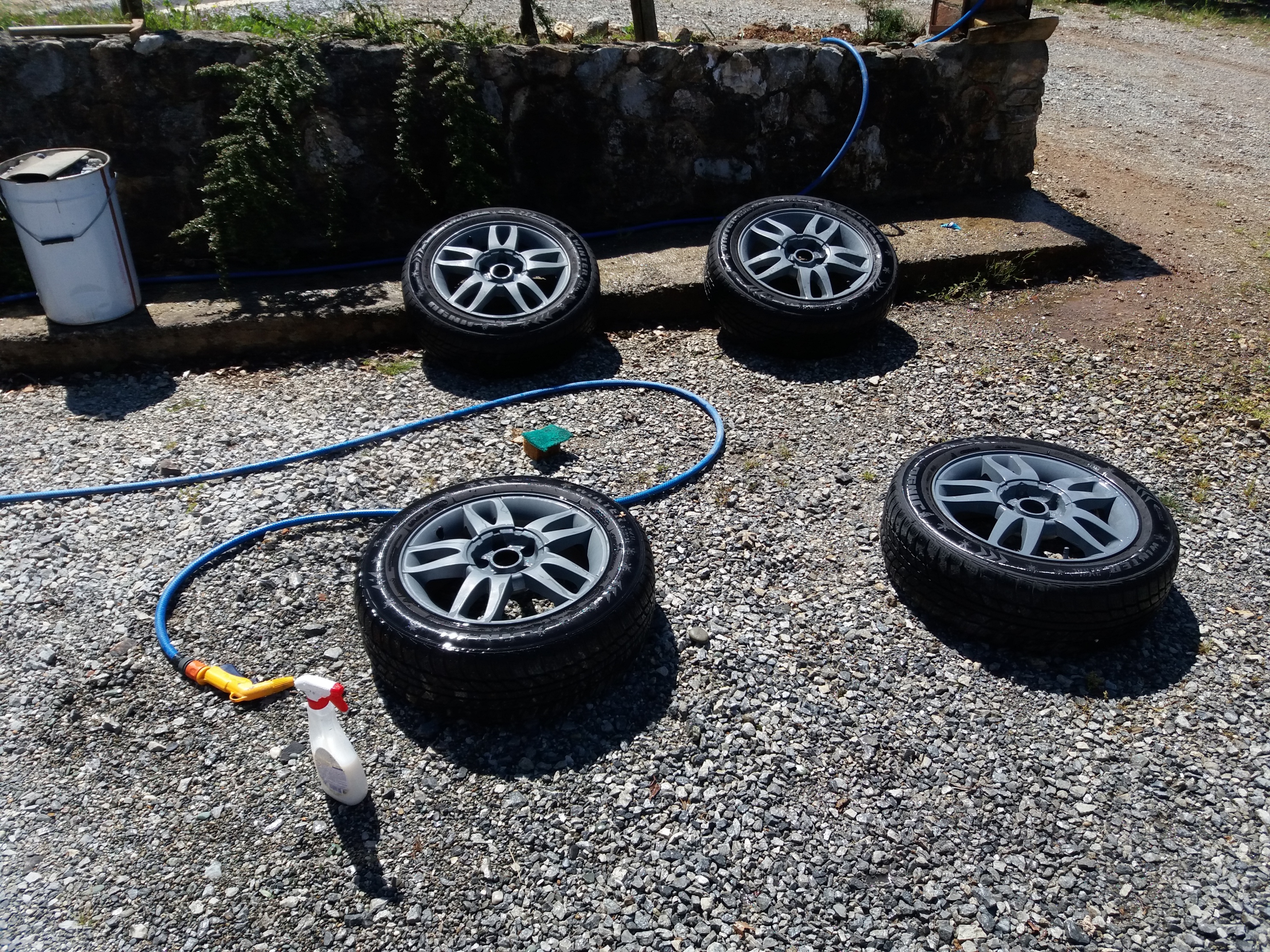

Si procede con la pulizia accurata dei cerchi, io ho utilizzato una spugnetta ci acciaio inox così da iniziare anche a rendere leggermente ruvida la superficie per la verniciatura; dopodichè si fa una bella passata con carta abrasiva (da 1000 va più che bene) si risciacquano per bene e si lasciano al sole per farli asciugare magari aiutandosi con l'aria compressa per togliere via l'acqua che rimane tra il bornino del cerchio ed il copertone. Ho poi "incartato" semplicemente incastrando dei foglietti di carta tra cerchio e copertone e infine fatte 2 mani di costosissimo spray in bombolette (...). Sarebbe opportuno, per chi volesse, se si sceglie un colore lucido, fare anche una passata finale di finitura lucida, che funge anche da protettivo per il colore sottostante, nel mio caso ho usato il nero opaco per quelli invernali e antracite metallizzato per gli estivi e non ho usato la spray lucido perchè la marca di bombolette acquistate non aveva il lucido e non volevo metterne uno di marca diversa per paura di incompatibilità tra i diversi spray (distacco successivo, screpolature, diluizione e colatura istantanea del colore...).
Ultima nota, i cerchi invernali sono provvisti delle coppette con la S, che ho chiaramente incartato con nastro carta, e sono state verniciate a parte.
Il bello delle bombolette è che la vernice ha un alto grado di evaporazione che consente di "maneggiarli" anche dopo solo mezz'oretta che stanno sotto al sole, infatti superficialmente risultano asciutti al tatto, e li ho subito montati , sia gli invernali...per vedere l'effetto, e sia quelli estivi (definitivi), ma solo perchè avevo fretta e mi serviva la macchina.
5ino

Messaggioda CCC » gio 4 mag 2017, 21:25
Bel lavoro, complimenti. :ok:
Ma per pulire i cerchi da sporcizia?

Re: 5ino's car
Messaggioda gab82 » ven 5 mag 2017, 14:08
Belli....
Gli antracite sono da sbavo
Marca della bomboletta spray?
Hai prima passato il fondo aggrappante spray?
Socio ITC N°: 1216

Re: 5ino's car
Messaggioda 5ino » ven 5 mag 2017, 17:16
CCC ho usato sgrassatore classico...lo sciantecler.
Non ricordo la marca e purtroppo ora sono a piu di 1000 km x poter verificare....una 20ina di giorni e posso rispondere. Aggrappante nn ne ho usato ma e' consigliabile se si lascia il fondo troppo liscio....ripeto x come ho fatto io....carta abrasiva ad acqua da 1000 che secondo me lascia il fondo abbastanza "ruvido" ed inoltre anke l aggrappante andrebbe poi ripassato con l abrasiva x quello che ne so io

Messaggioda CCC » ven 5 mag 2017, 20:28
Ma... chiedevo per pulirli dopo... :D
Ps: sullo chanteclear ho sentito molti che sconsigliano di usarlo per i cerchi.
Socio ITC N°: 1220
CCC
Messaggi: 1821
Thanks: 82 volte
Thanks ricevuti: 117 volte
Re: 5ino's car
Messaggioda 5ino » sab 6 mag 2017, 8:53
Infatti li scolorisce alla grande. Il lho usato solo in questa fase, normalmente uso lo stesso sapone x la carrozzeria

Messaggioda gab82 » sab 6 mag 2017, 12:58
Lo chante claire scolorisce i cerchi????
Ma i cerchi sono verniciati con vernici che resistono anche alla benzina.... <_<
