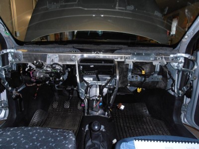

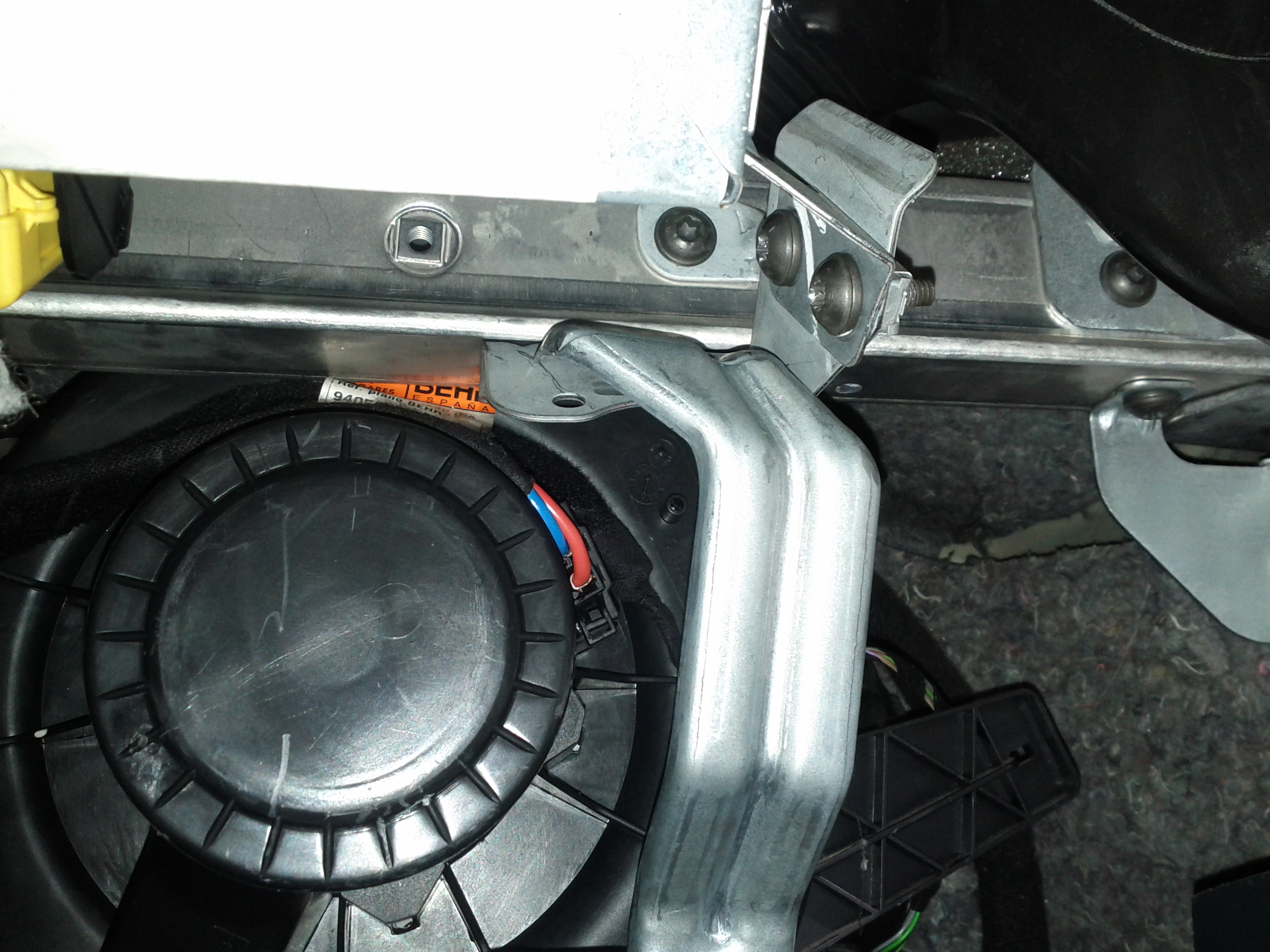

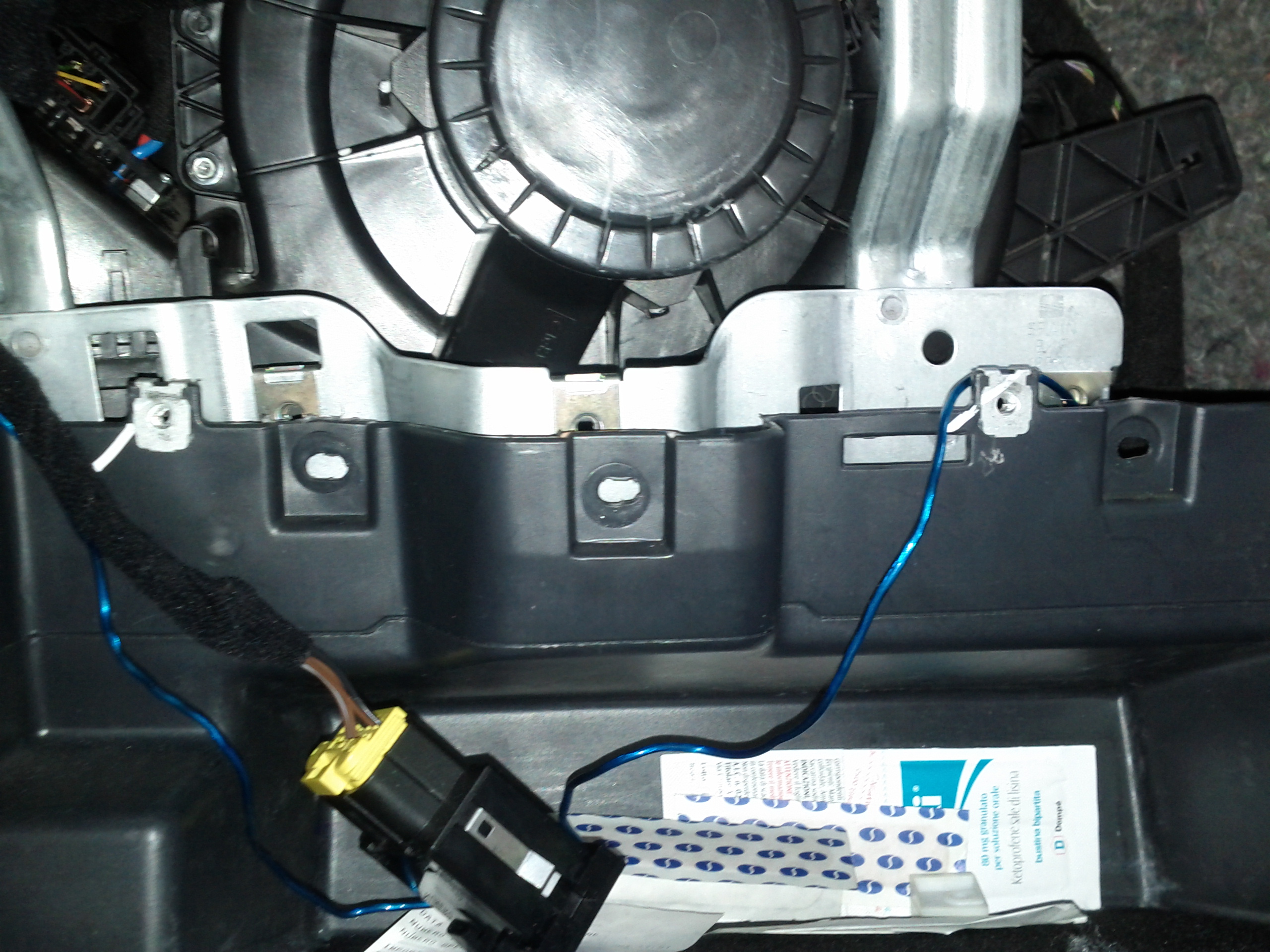

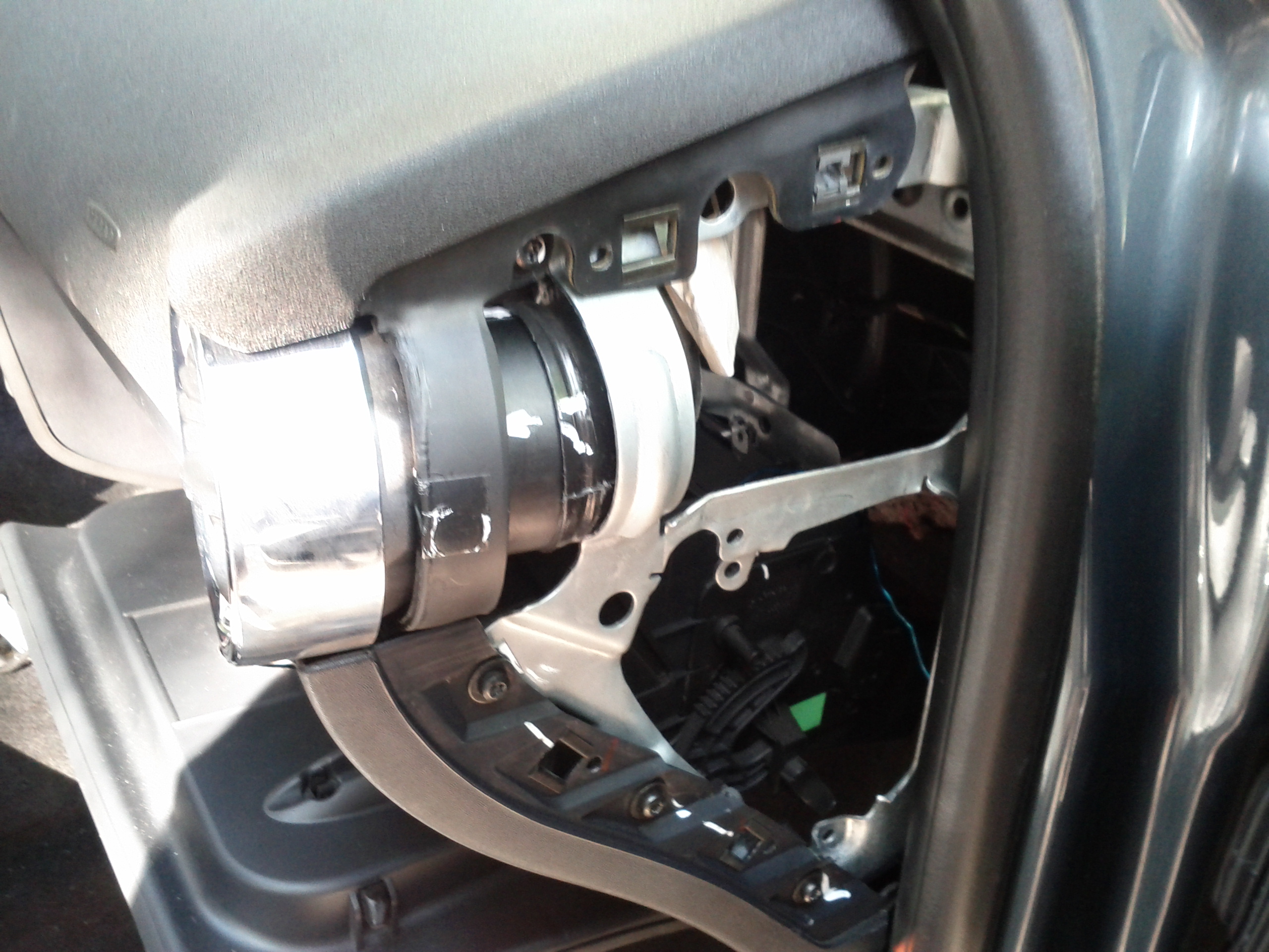

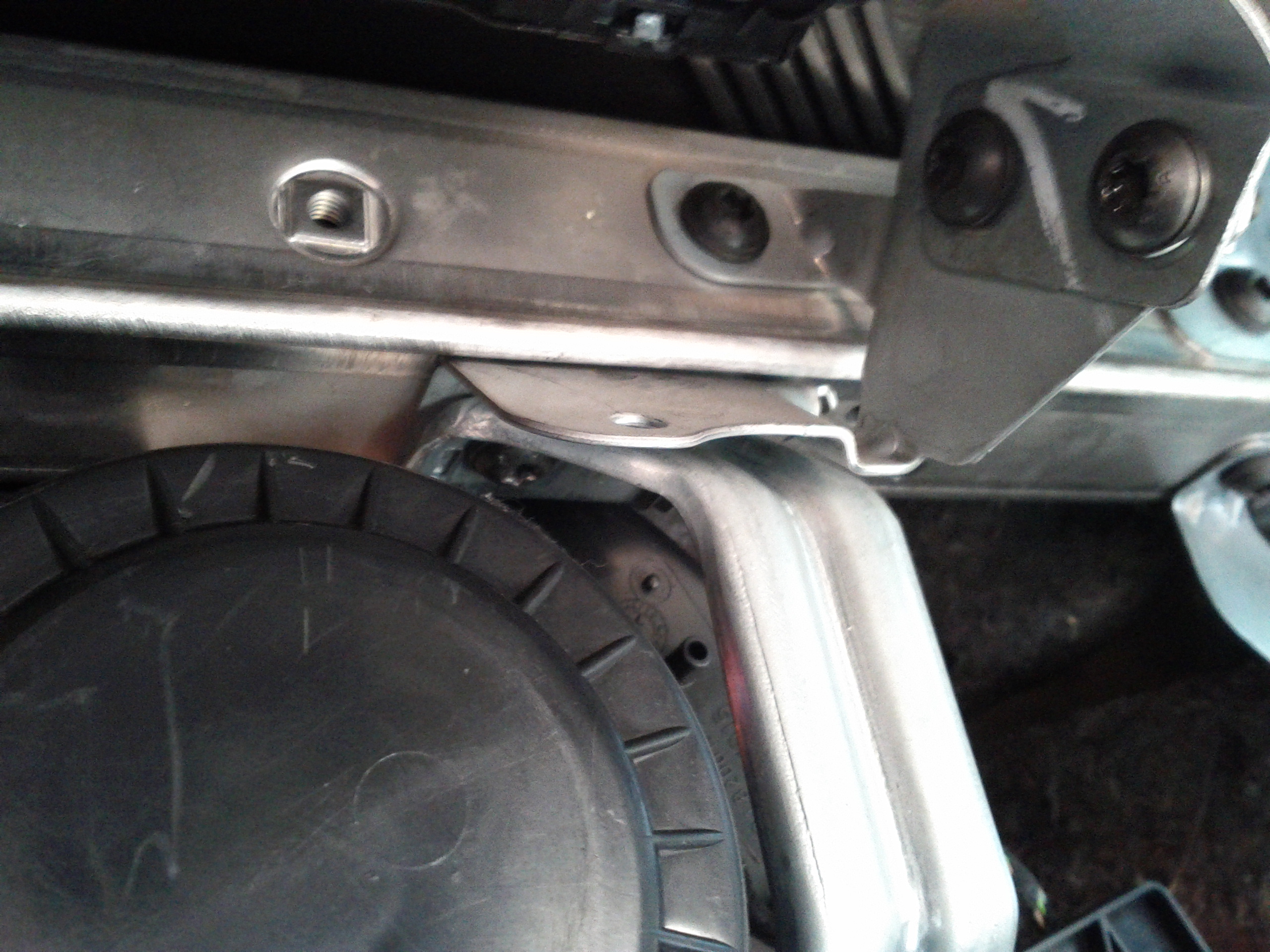

intanto vi posto le foto del lavoro..
il lavoro in sè, non è per nulla complicato, però c'è da passarci un po' di tempo, e ci vuole tantissima pazienza...
la staffa in metallo che sorregge parte del cruscotto, spostandola si piega leggermente, ma non è per nulla un problema, rimettendola in sede e riavvitandola, torna alla sua posizione originale...
ho rotto solo un supportino del cruscotto, che aiutava a tenere in sede parte della plancia per il montaggio in fabbrica, la rottura sembra essere normale, visto che la procedura di albadam, implica lo smontaggio di un solo lato, quindi viene sforzato un pochino, ma ciò non implica per niente il rimontaggio, si fa solo un pochino di fatica a farlo rimettere in sede, ma una volta montato, non ci sarà  alcun problema...

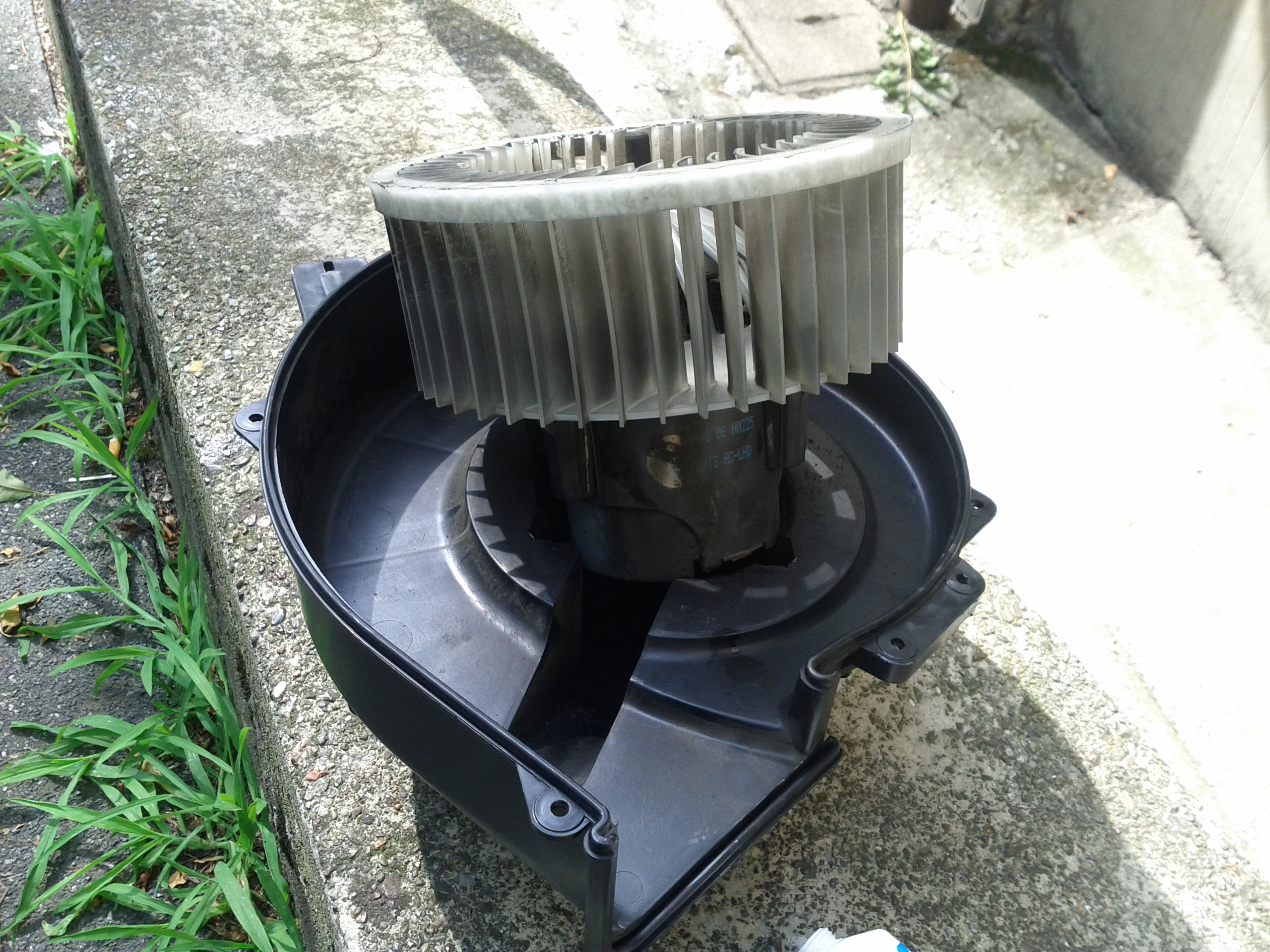

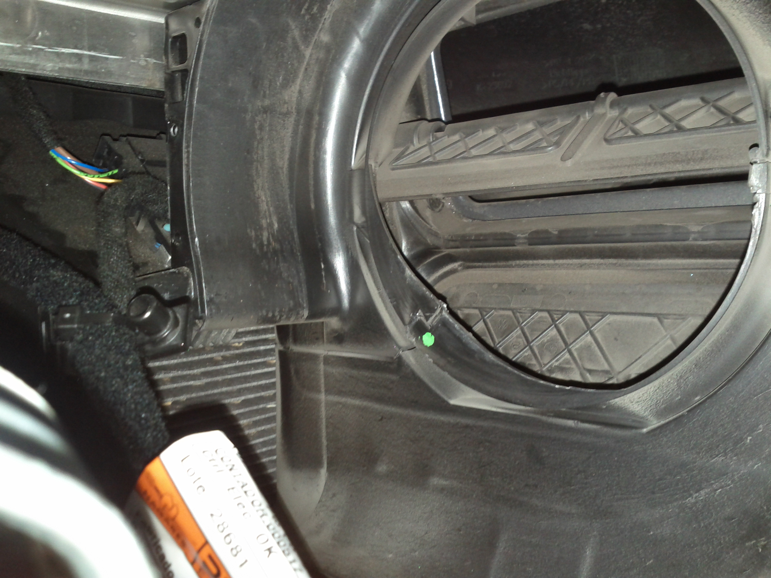

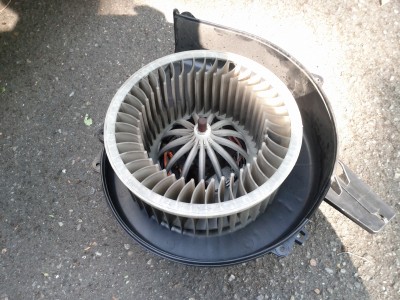

l'impianto di aspirazione è molto delicato, e a mio parere mal progettato, smontando la ventola ho trovato tantissimi detriti, tra cui foglie e sassolini, nonostante non parcheggio praticamente mai sotto agli alberi... la ventola si è rovinata per quel motivo, son sicuro che vibrasse pure prima, ma non me ne ero mai accorto.
alla fine, per tirare giù la ventola, non è necessario tagliare il cruscotto come ha fatto un utente del club...
rimontando il cruscotto, torna tutto perfettamente in sede, e son riuscito a risolvere pure una vibrazione! :)
ora il difetto del clima che la ventola andava come voleva lei, è sparito, ma c'è solo quel piccolo problema che alla quarta velocità , vibra... lubrificando a dovere i 2 cuscinetti la vibrazione da ieri si è attenuata tantissimo, chissà  che magari sparisce, ma ne dubito.. non son riuscito a smontare completamente la ventola, quindi non ho capito se posso sostituire solamente i cuscinetti, visto che la ventola funziona bene!
ho provato a spostare i pesini per la bilanciatura, ma poi prende a vibrare a qualsiasi velocità  :lol: li ho rimessi come erano prima!
comunque, tornando alla vibrazione, si percepisce solo a motore spento, si percepisce dal volante, in un modo molto leggero, poi una volta acceso il motore, la vibrazione viene coperta dal motore, la ventola non fa nessun rumore sospetto, gira bene...
tornando al problema avuto al quadro, sicuramente è stata colpa mia, tutto ora funziona bene :)
inizio smontaggio
dettaglio vite da svitare
plancia spostata all'indietro
svitata e spostata la staffa di sostegno
vano che ospita la ventola, il connettore che vedete, è il regolatore della ventola, molto difficile da accedere...
ventola smontata
ventola smontata dalla sua sede per lubrificazione cuscinetti

ma....non sarebbe stato più semplice tirar via "qualche cosa in più"...ed arrivare a questo livello?? :lol:
:D ...dai, stavo scherzando(non del tutto)...però osservando la mia foto, mi sembrerebbe più comodo smontare l'intera staffa no? :?
dalle foto non si capisce se l'hai smontata per intero oppure no...
comunque, si, concordo che sia progettata molto male!!...su le auto "serie" del gruppo VAG hanno previsto che l'intero cassetto porta oggetti venga estratto, il sottoguida (pezzo di cruscotto sotto il volante) idem...e quelle con il filtro abitacolo all'esterno tipo la mia 3BG, non entra niente, ne foglie ne sassi nell'impianto di areazione...

l'intera staffa si, potevo smontarla, ma l'accesso alle viti era piuttosto macchinoso, quindi ho svitato solo un lato, e si riusciva a spostare senza problemi, in più se il cassetto si poteva smontare, la ventola sarebbe scesa davvero agevolmente, senza complicazioni...
in più rimane il grossissimo problema che dal circuito d'aspirazione, entrano detriti senza problemi, quando ho estratto la ventola, era davvero messa male...
possiedi la stessa passat di mio suocero, la conosco bene... un'altro pianeta in fatto di componentistica...
