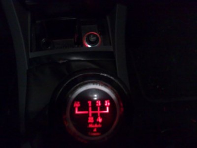

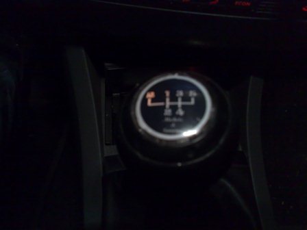

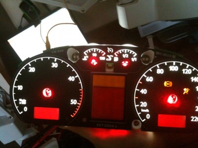

2 piccole novità :
coming home modificato
pomello cambio illuminato che cambia colore all'inserimento della retro
pomello illuminato retro
pomello illuminato

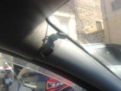

fotoresistenza interno
fotoresistenza esterno

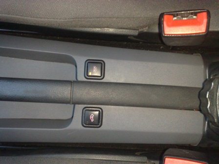

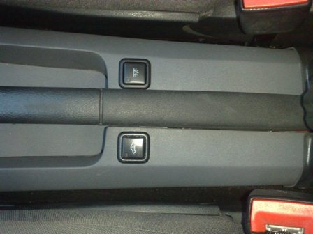

pulsante originale illuminato
pulsante originale

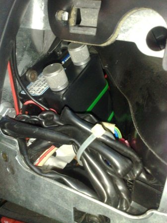

centralina autocostruita

Messaggioda kaospalermo » ven 1 lug 2011, 19:33
io non credo ste, però piuttosto parlaci di questa centralina
Re: Kit21's car
Messaggioda kit21 » ven 1 lug 2011, 19:52
Roberto ti sbagli! Il pomello l'ho fatto io... se ci fai caso c'è il mio nome e quello della mia ragazza
La centralina...mmm diciamo che sono tre circuiti in serie...
il primo serve per comandare un relè con un pulsante...fa da " bistabile " costruito con porte NAND.
il secondo è un interruttore crepuscolare con un ne555 + fotoresistenza
il terzo fa scattare un relè quando mancano +12v per un tempo stabilito pari alla scarica di un condensatore
Se avete bisogno di schemi parlate pure!
Ben lieto di aiutarvi :wink:

Re: Kit21's car
Messaggioda kit21 » ven 1 lug 2011, 22:03
ho preso il pomello da una ibiza demolita ( infatti è diverso da quello mio originale )
l'ho svuotato, inserito 5 led rossi ad alta luminosità  collegati in cascata e un led giallo con la massa in comune al primo led rosso. ho collegato una resistenza da 1 kohm a massa... quindi ho ottenuto 3 contatti:
1 massa
1 positivo dalla serie dei 5 led rossi
1 positivo del led giallo
il positivo dei led rossi l'ho collegato all'illuminazione del quadro
il positivo led giallo al cavo retromarcia ( preso da sotto la scatola relè )
giallo rossi
ho tolto il vetrino con la serigrafia verniciata e con un pò di acetone ho tolto tutta la vernice nera
il fondino l'ho realizzato con photoshop
incollato tutti i pezzi e il gioco è fatto
vi consiglio di mettere un numero inferiore di led rossi perchè io ho dovuto attenuare il fascio luminoso ( non è bastato nemmeno inserire un tovagliolo e smerigliare la testa del led per diffondere la luce )
