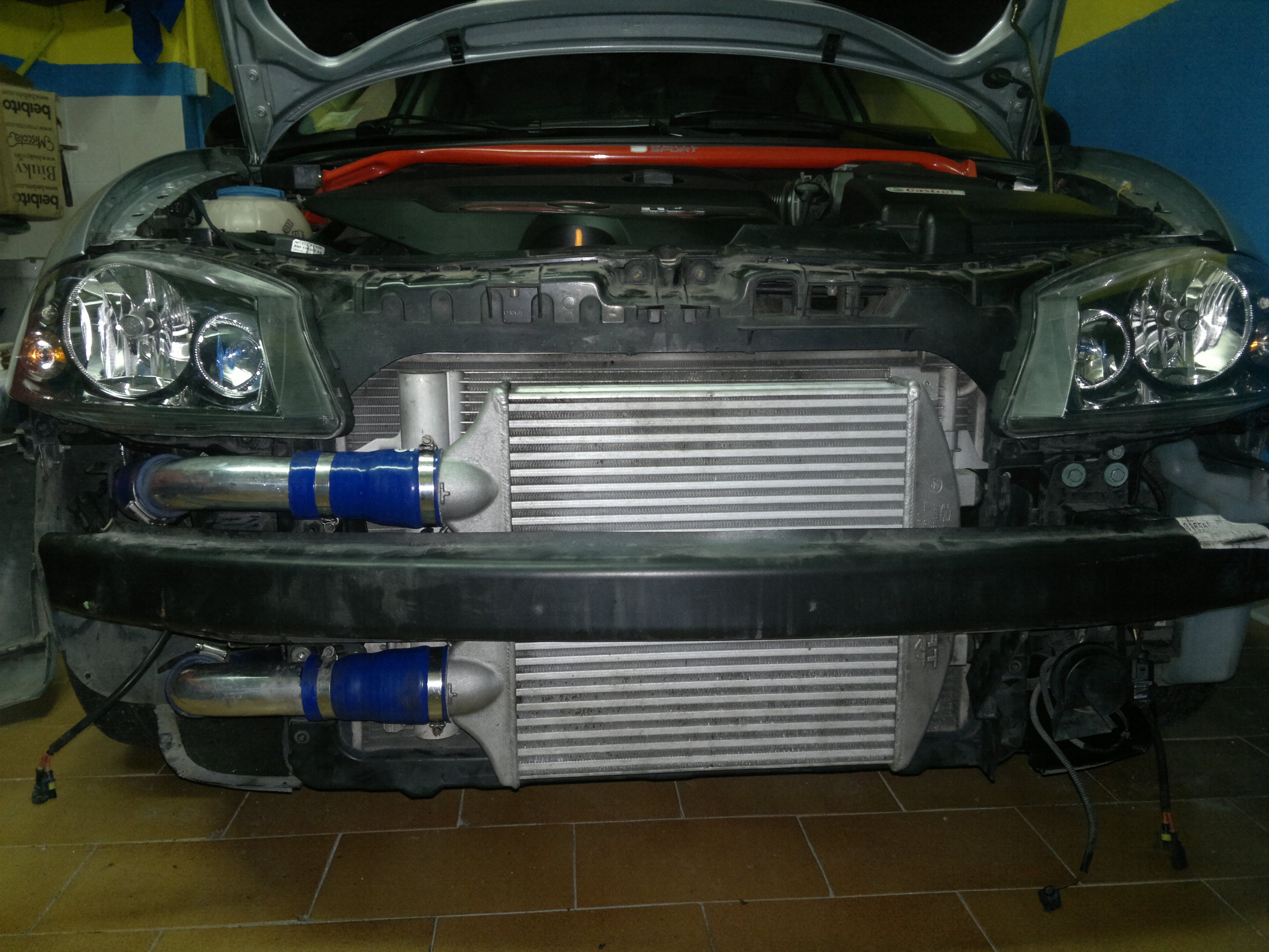

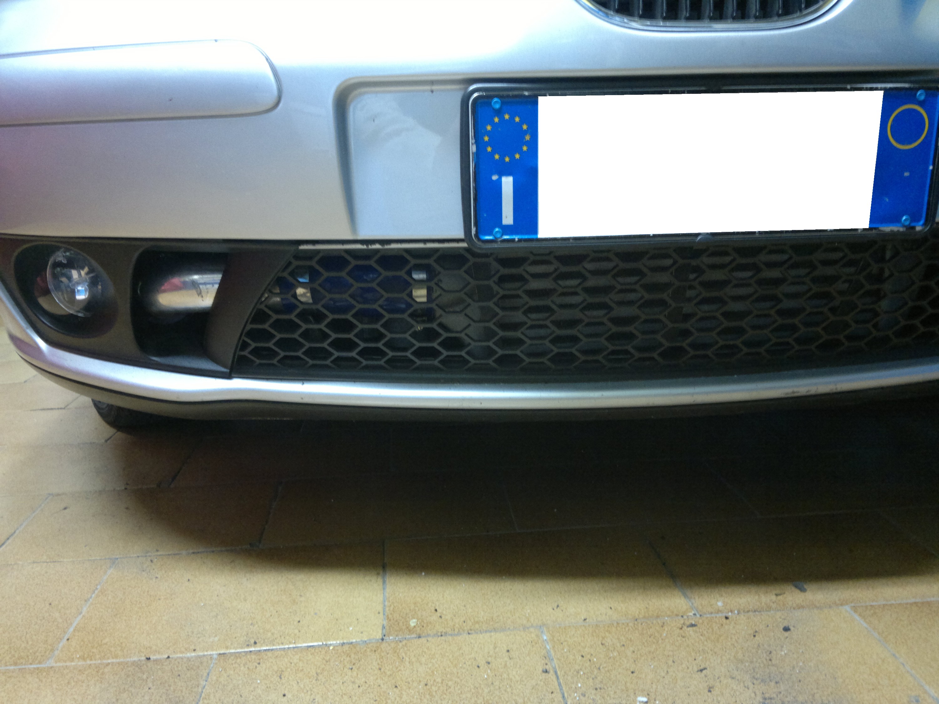

Oggi grandi novità per la mia Ibiza :D

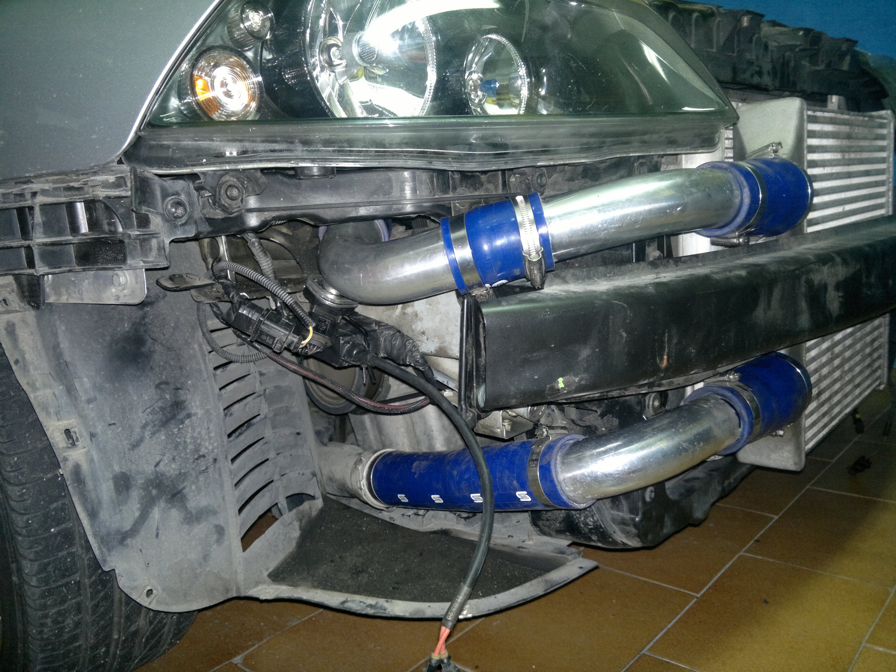

Montato intercooler Cupra con tubazioni in alluminio e manicotti siliconici Samco + tubo aspirazione Cupra :twisted:
Qualche dettaglio:
E la vista frontale alla fine del lungo lavoro :twisted: :twisted: :twisted:
Soddisfattissimo del lavoro svolto da un mio amico, ora le temperature dell'aria aspirata sono più basse di almeno 40 gradi quando tiro :D

mannaggia, se i manicotti erano rossi erano più intonati :D
bella modifica...ma tu non tirare altrimenti consumi :lol:

mai stato meno interessato ai consumi in questo periodo :lol:

Ma il map dove lo hai posizionato?

nella seconda foto, dove vedi quella centralina con i fili penzolanti, sul tubo ce una protuberanza a cui è attaccato il map :)

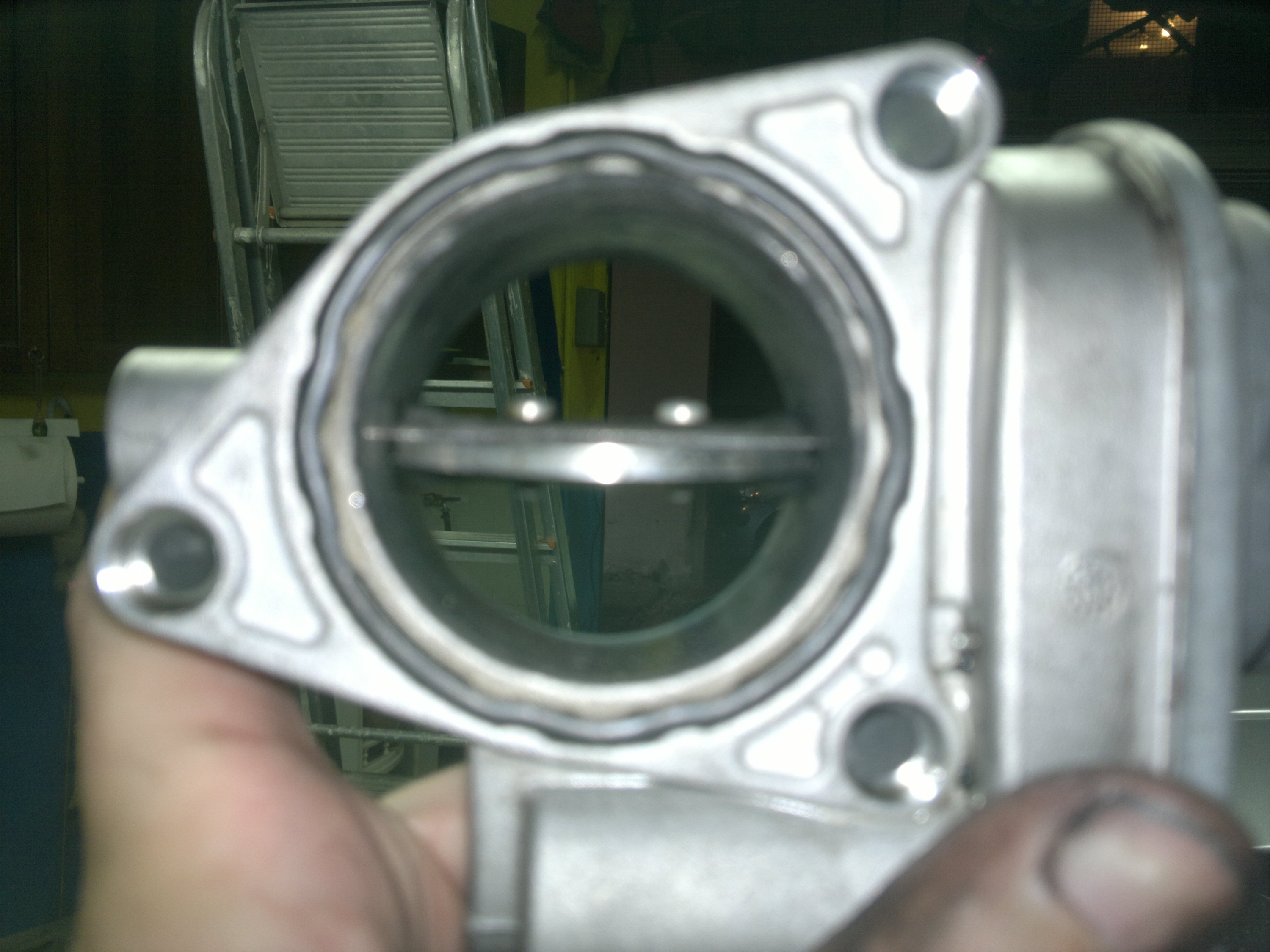

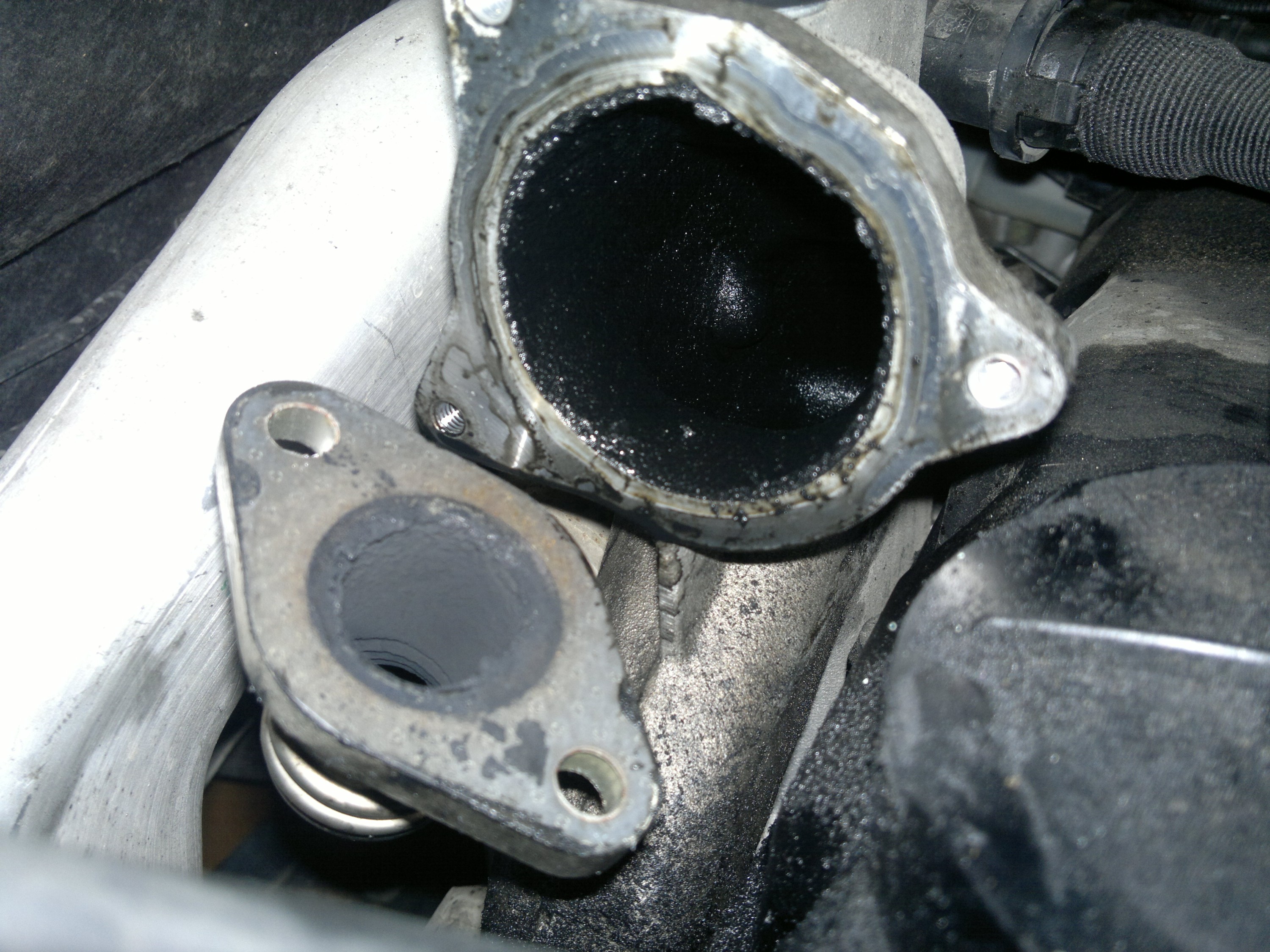

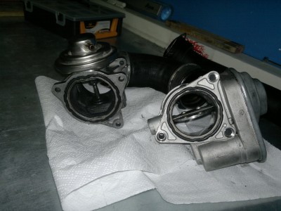

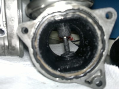

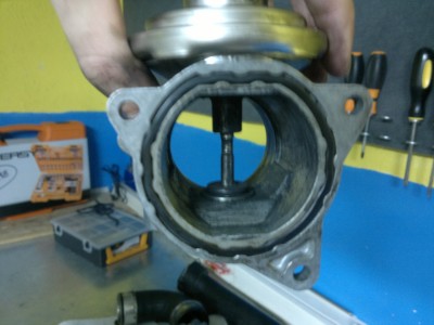

ne approfitto per aggiornare un po' il topic con gli interventi di manutenzione eseguiti quest'estate :)
Pulizia egr e valvola a farfalla dopo 84000 km, il pretesto è stata l'accensione della spia motore a causa del funzionamento intermittente della valvola a farfalla, non del tutto risolto
ecco come si presntavano collettori e tubo gas di scarico allo smontaggio:
valvola a farfalla prima della pulizia:
egr prima della pulizia:
valvola a farfalla dopo della pulizia:
egr dopo della pulizia:

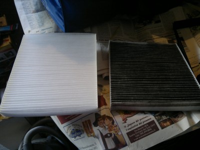

Ho sostituito, inoltre, anche il filtro antipolline:

porcaccia quanto erano zozzi!!! Con cosa li hai puliti?
Purtroppo una delle cuffie si era rotta anche a me ed ho dovuto aspettare 15 mila km prima di cambiarlo :(

Messaggioda fel91 » gio 4 set 2014, 20:37
su consiglio del mio meccanico ho comprato un pulitore per egr della 'winn's', quello che in teoria andrebbe spruzzato in aspirazione con il motore in moto, ma non avrei mai il coraggio di fare una cosa del genere al mio motore, per cui ho smontato tutti i pezzi e ho usato lo spray e tanto olio di gomito :)
Re: fel91's car
Messaggioda centodue » ven 5 set 2014, 8:17
Beh, hai fatto la scelta migliore...io sono del parere che così si ha la sicurezza di aver fatto il lavoro bene ed una volta sola e ne guadagna la vita della macchina (e le tasche con i minor problemi che si possono avere) :ok:

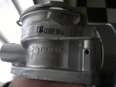

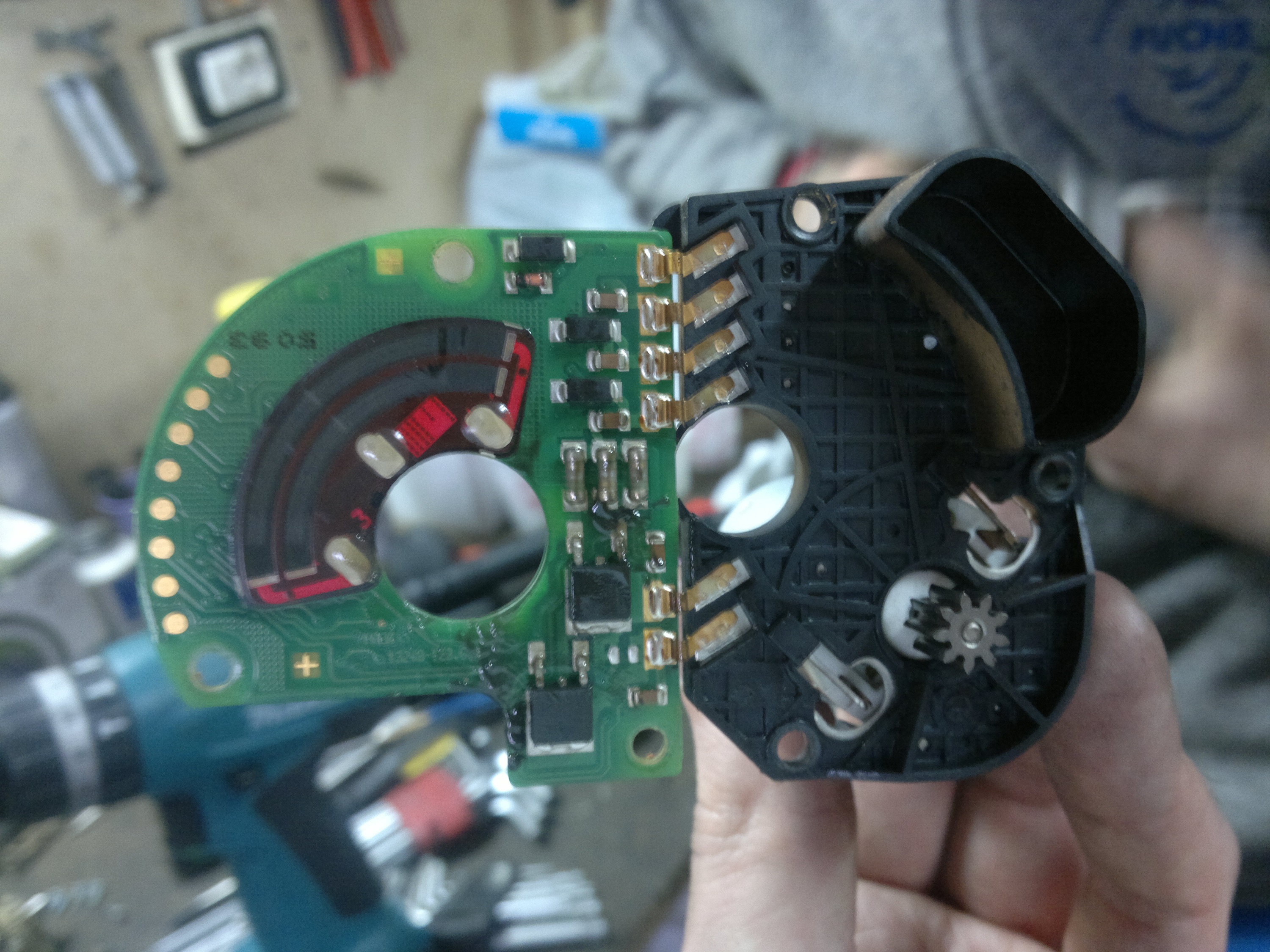

Messaggioda fel91 » mar 5 gen 2016, 23:00

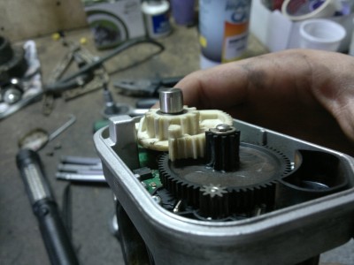

sostituita oggi la valvola a farfalla alla mia ibiza, da un po' di tempo dava problemi in spegnimento che si sono aggravati sempre di più.
Risultato, denti (in plastica...) spezzati, prezzo in seat 370 euro... Per fortuna ne sono riuscito a trovare una praticamente uguale all'originale (con tanto di codice VW) su misterauto.it per 206 euro.

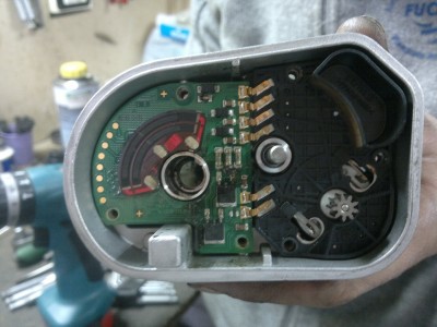

La macchina ora è perfetta, la vecchia valvola è stata disassemblata completamente e andrò alla ricerca di una ditta che possa ricostruirimi degli ingranaggi in metallo :)
Ingranaggi rotti valvola vecchia
valvola disassemblata
albero e cremagliera farfalla smontato
elettronica valvola
Codice VW valvola nuova
Pierburg

assolutamente no, Quella valvola è fondamentale per lo spegnimento 'morbido' del motore ed evita di danneggiare volano e supporti, in casi estremi può evitare che il motore vada in 'fuga' :)

certo che quegli ingranaggi fatti in plastica sono davvero una carognata! :(
