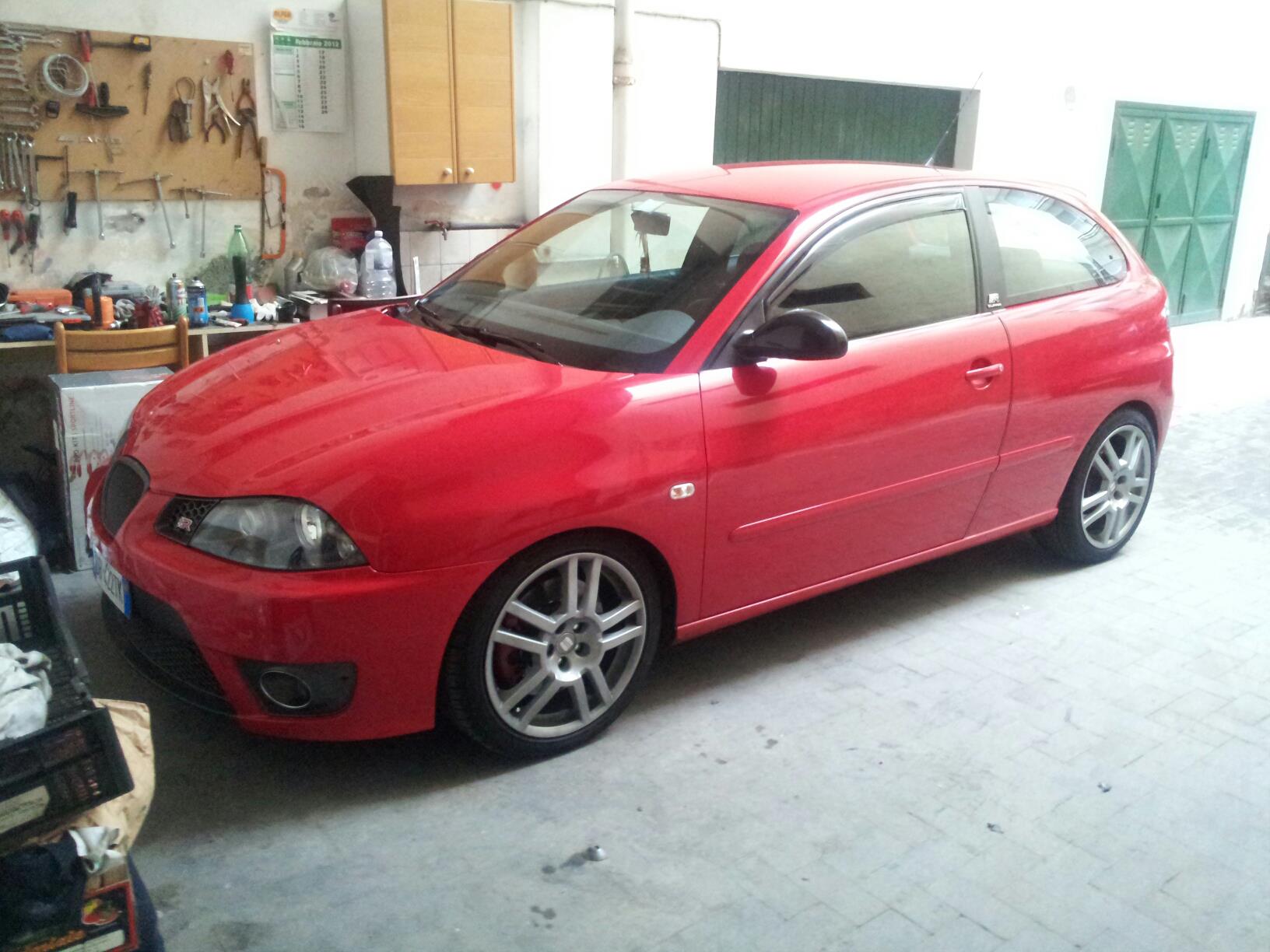

grazie!! oggi la cuprotta è felice...e io lo sono pure.. è tornata con la turbina nuova...la solita 1749vb però revisionata e rivista sul lato aspirazione..
molle eibach montate.. manometro turbo montato... ancora sono in rodaggio turbina nuova...anche se ora ho una mappa piu tranquilla di prima :)

beh dai, sei sceso anche dietro,quasi come davanti...o è la fotoche fa sembrare così???
se non ti dispiace puoi fare una foto laterale???

Messaggioda giovanni87 » mar 15 mag 2012, 14:39
no davanti è scesa molto di piuu..forse dalla foto non si capisce..ma la ruota sta proprio dentro il passaruota..e passa un dito a stento.. :x
figurati che prima di venire a lavoro ho messo i distanziali anche all'anteriore da 1,5cm e mi tocca da tutte le parti appena prendo una piccola scaffa.. :evil:

Messaggioda giovanni87 » ven 18 mag 2012, 8:01
ohh finalmente ale è contento dell'altezza della mia cuprotta :mrgreen: :mrgreen: comunque mi sarebbe piaciuta un altro po' piu bassa di dietro! davanti è veramente al limite.. ho dovuto levare i distanziali anteriori...peccato stava molto meglio esteticamente.. ora vedo di farli tornire e li porto da 1.5 a 0.8 vediamo se tocca ancora.. :) prossime spese..penso dopo l'estate.. oscuramento vetri e ammortizzatori a stelo accorciato.

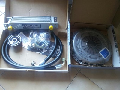

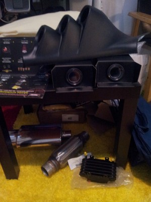

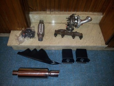

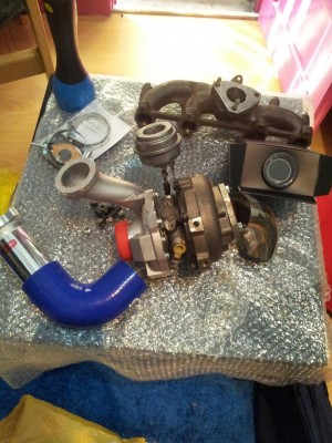

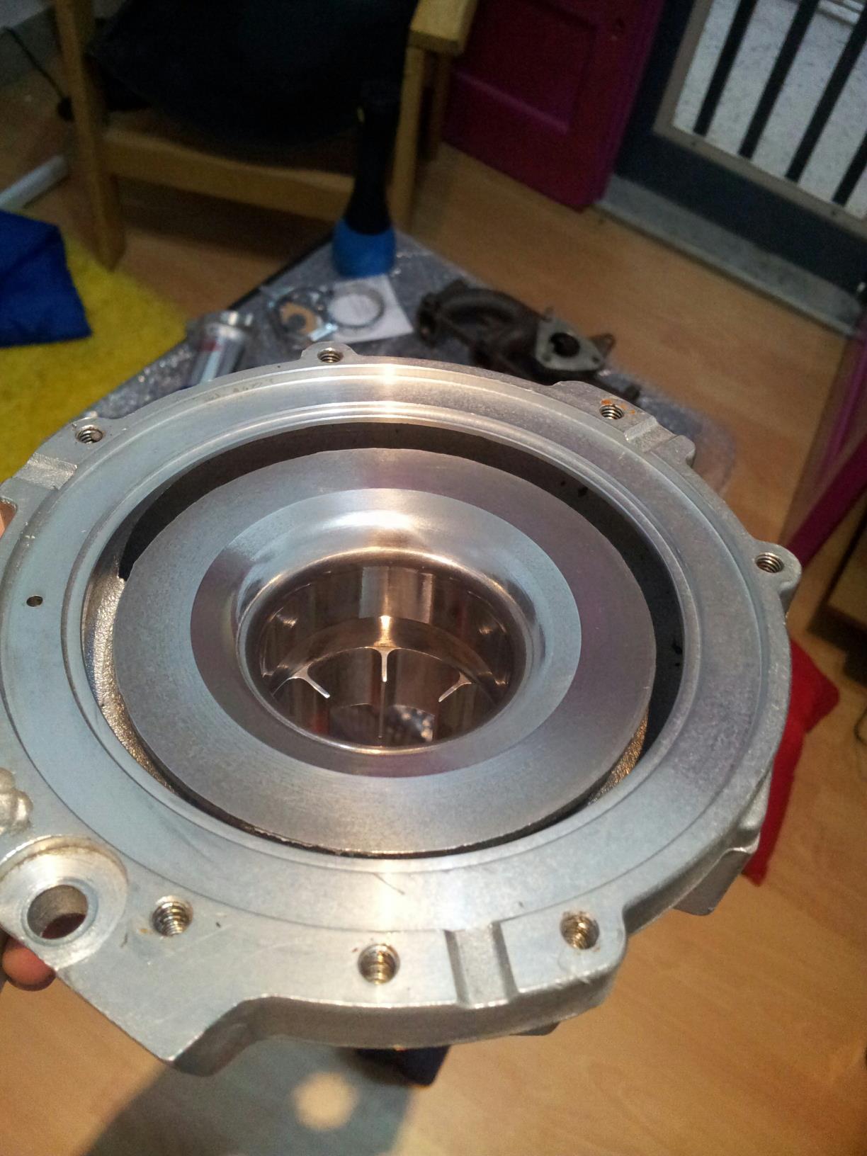

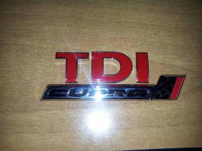

raga qui un paio di foto delle cose che ho comprato in questi mesi con relativa descrizione sotto... il turbo è di provenienza w12tdi con raffreddamento a liquido che verrà  implementato anche sul mio 1.9tdi... il tutto per avere una elaborazione affidabile corredata di tutti i radiatori aggiuntivi e degli strumenti per tenere tutto sotto controllo.. :)
penso che entro natale sarà  tutto pronto, poi a natale un bel ghiera e qualche novità  estetica... :ok:
nuovo logo per il portellone :)
chiocciola aspirazione lucidata a specchio
turbo gtb2260vk con raffreddamento a liquido e collettori mod, curva del dp, kit rimozione egr, manometro egt prosport analogico digitale
radiatore olio mocal con tubi raccordi e piastra sandwich da applicare al posto dello scambiatore acqua-olio originale - kit sachs garantito per 550nm
portastrumenti a 3 da montante, manometri prosport turbo e temp olio analogico digitale, flessibile per scarico completo da 63.5, radiatore gasolio aggiuntivo del 530d bmw
qui c'è il terminale di scarico sempre da 63,5 ovviamente tutto dritto e il resto..
