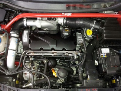

cupra tdi + 2260vk = bomba ad orologeria. cari amici l'auto è quasi marciante, però prima di farvi un video dovrò cambiare decisamente l'assetto e le gomme. fino alla terza non ha trazione. :ciapet:

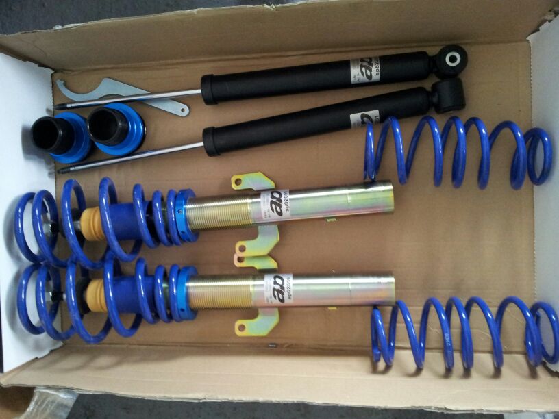

oggi arrivato anche il ghiera ap... :ok:

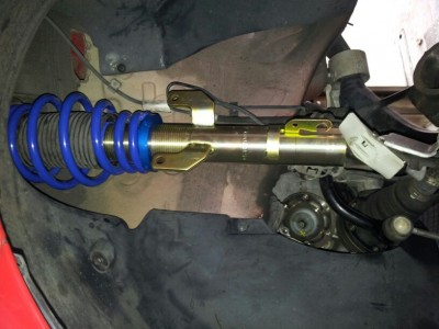

Domani lo monto e farò qualche foto..davanti resto all altezza di ora..con le eibach e gli ammo originali scarichi la macchina davanti è a limite dei passa ruota..considirate che ho spalla 45 quindi tocco prima..e sto gia a limite tra semiasse e turbo.. Non posso scendere ancora.
La scenderò di piu dietro dove anche con le molle eibach è rimasta sempre col c..o all insù.

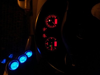

Portastrumenti a montante piazzato..devo dire che è un po invasivo. Se non riesco ad abituarmi alla sua presenza lo cambierò con un altro modello.
Motore.. Mappa soft a 2bar con poco gasolio..zero fumo se non una sfumazzata prima di entrare in coppia. Coppia ai medi regimi sensibilmente aumentata e tiro libero fino a 5000 con molta forza. penso che 220 cv ci sono tutti in affidabilità .
Olio motore dopo circa 50km di test a tirare quinta e sesta temperatura max 100gradi. L egt massima che ho visto è stata 650gradi tirando in sesta. Ho la sonda sulla predisposizione originale del turbo che è subito dopo la flangia poco prima dell arrivo nella chiocciola di scarico. Penso di essere abbastanza lontano dai limiti di affidabilità . Per non parlare del rumore..complice anche lo scarico nuovo..quando carica la turbina si sente proprio il risucchio. Se mettessi un cda chissà  che roba..

Assetto montato, ..ancora non l'ho potuta provare...domani vi faccio sapere

Messaggioda giovanni87 » ven 21 dic 2012, 20:44
Cosi davanti la ghiera é tutta su..dietro si puo scendere di aptri 2cm!

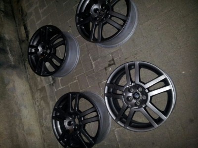

Messaggioda giovanni87 » dom 23 dic 2012, 20:20
Nuovi cerchi per la cuprozza
Inviato dal mio GT-N7000 con Tapatalk 2
