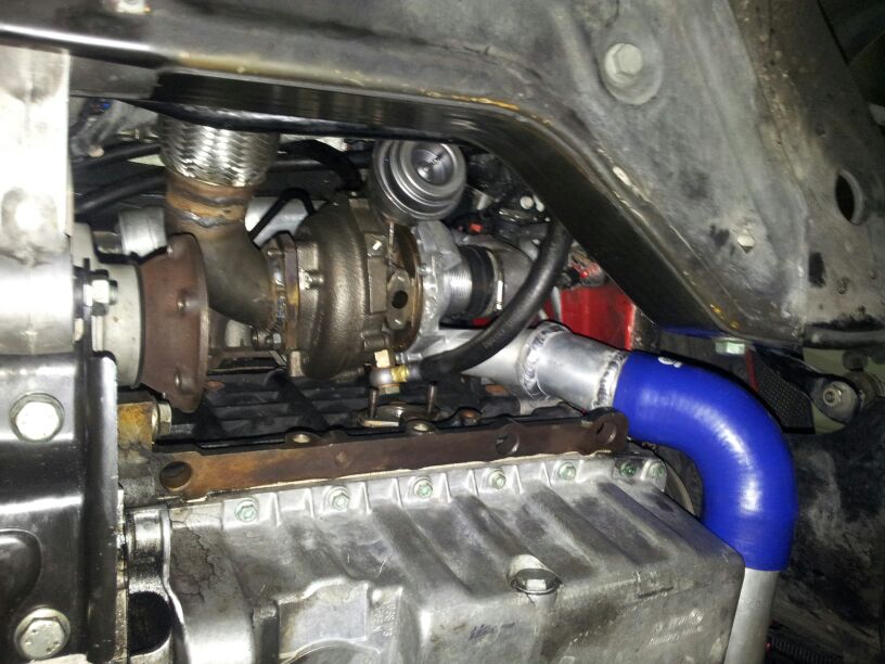

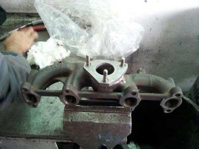

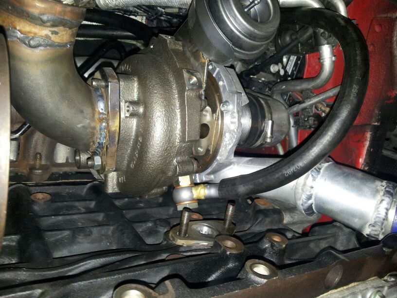

Collettori modificati cn saldatura specifica per la ghisa e turbo piazzato per falso montaggio
Inviato dal mio GT-N7000 con Tapatalk 2

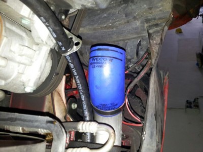

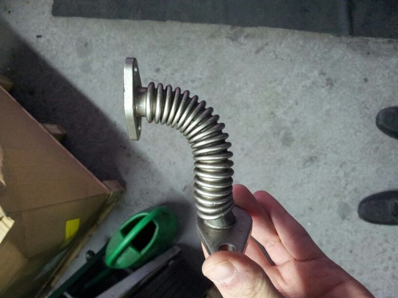

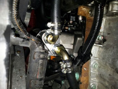

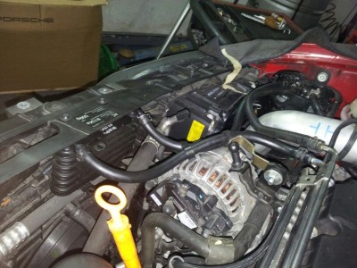

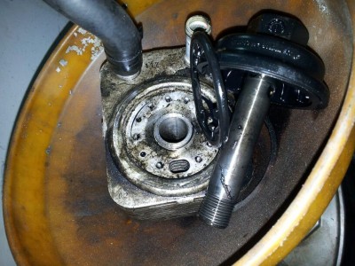

Grazie Edoardo, il kit sachs rinforzato l'ho preso dalla germania e l'ho pagato 560€ disco organico e spingidisco rinforzato per 550nm :ok:

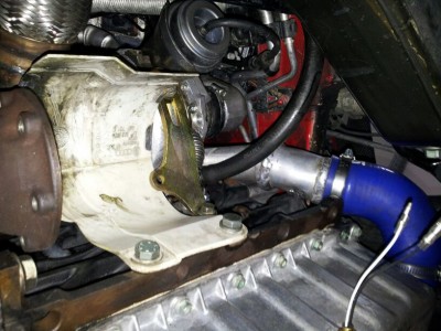

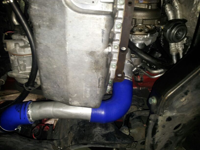

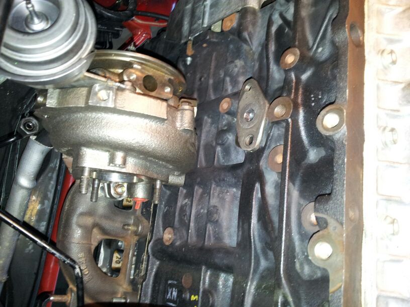

sopra ho allegato le immagini dei lavori, scambiatore acqua olio eliminato e piastra sandwich montata al suo posto, radiatore olio posizionato frontale, nuovo tubo di scarico olio e flangiatura del tubo di scarico, manicotti iveco in silicone :lol: .... presto la mettiamo in moto :ok:

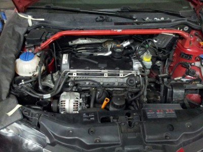

Aggiornamenti di oggi... Mancano gli ultimi dettagli..

Oggi messa in moto... Mamma mia che sound... Ora rimane la frizione e i manometri...

Messaggioda SIRIO155 » mar 11 dic 2012, 10:47

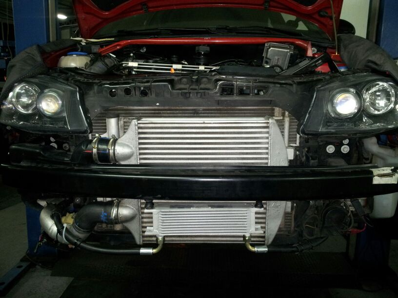

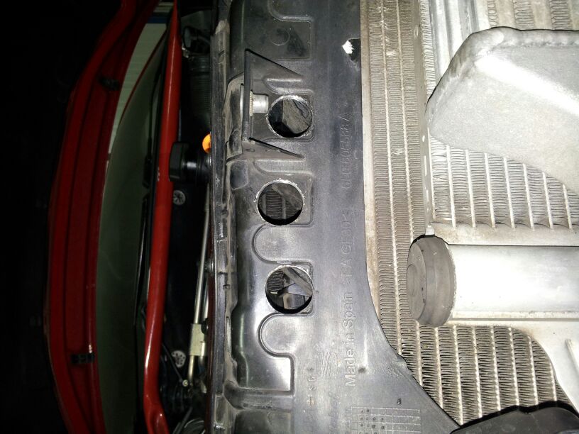

ciao giovanni ma quei buchi rotondi nella terza foto sono per far affluire l'aria al radiatore gasolio?
Messaggi: 4618
Thanks ricevuti: 166 volte
Re: Giovanni87's car
Messaggioda giovanni87 » mar 11 dic 2012, 13:19
ciao sirio, si sono stati fatti apposta per far arrivare l'aria al radiatore gasolio :)
