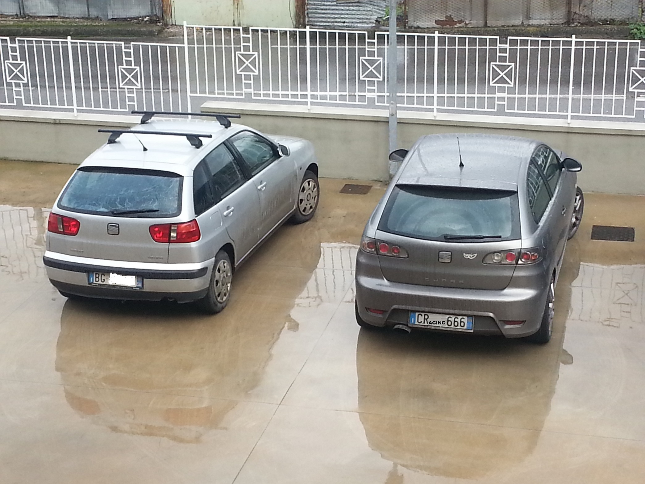

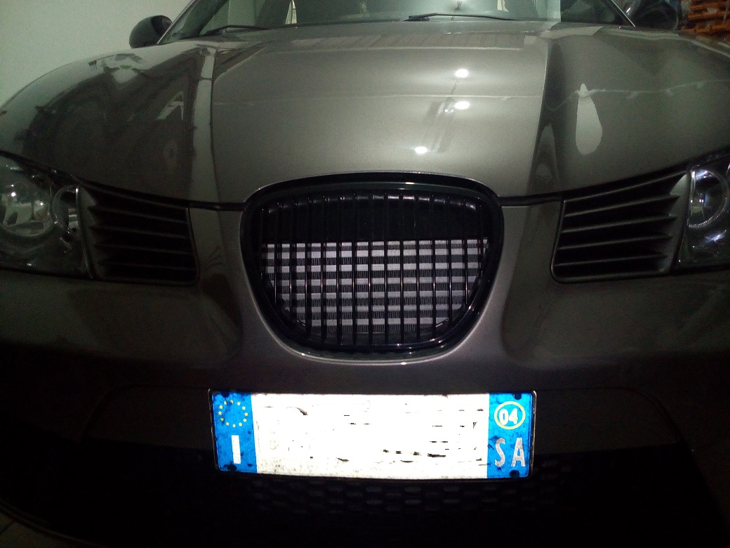

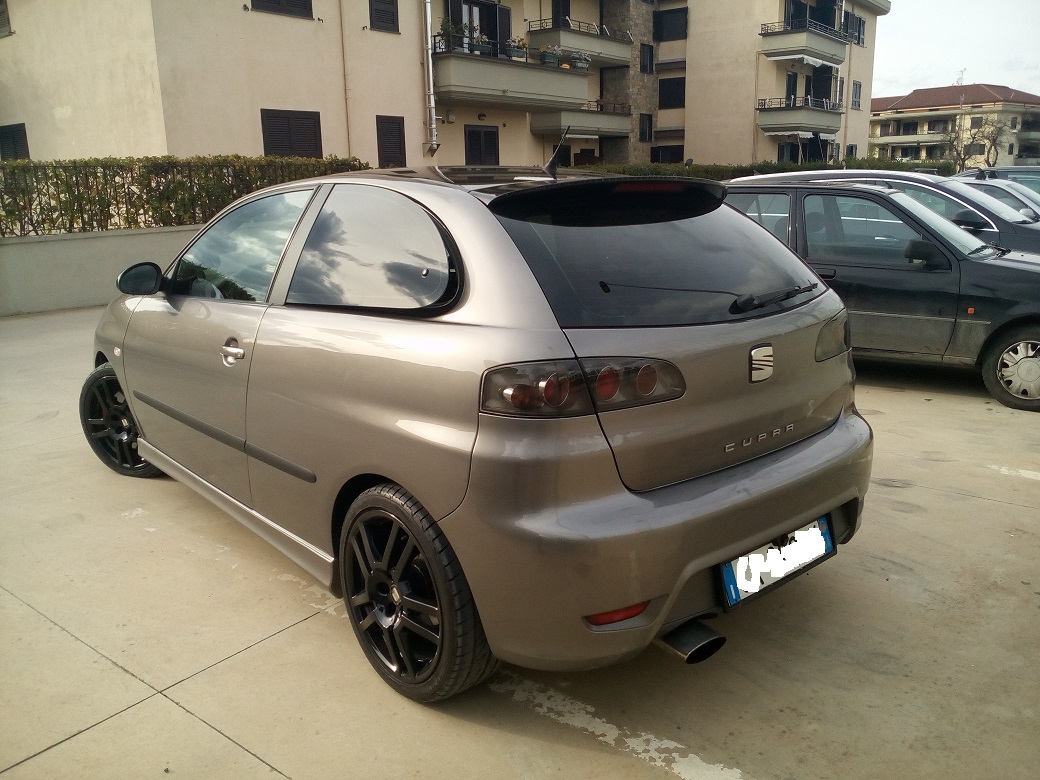

Messaggioda SIRIO155 » sab 7 feb 2015, 16:20
Ciao Ragazzi
finalmente dopo un po' (10 anni circa dall 'iscrizione e 5 dall' acquisto della mia prima seat.. :lol: ) ho tempo per descrivervi le mie auto.
Sono entrambe Ibiza e le inserisco nel My02 perchè poi è nella cupra che effettuo piu' interventi ecc......
CUPRA TDI 1.9
Cupra 1.9 tdi anno 2004. Comprata a luglio 2010 completamente originale.
Modifiche interne:

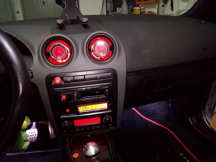

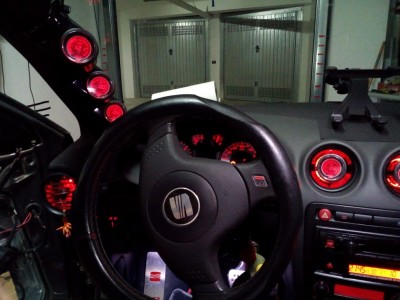

A) installazione led interni anteriori e posteriori, plafoniera (w8 passat) e sottoporta bianchi collegati alla luce cortesia.
B) installazione led interni rossi anteriori e posteriori, plafoniera, bocchette centrali e laterali, nel cambio e portaoggetti centrale e nel tunnel collegati alle luci posizione, strisce led portiere e tunnel centrale
C) installazione 5 strumenti digitali (3 a montante e 2 centrali) per Etg, turbo, voltmetro, temperatura e pressione olio, marca ProSport

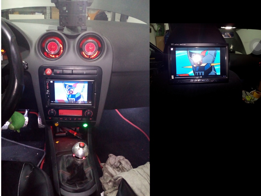

D) montaggio autoradio 2 din, android. Montaggio sub Alpine portabagaglio.
E) pomello cambio illuminato cupra

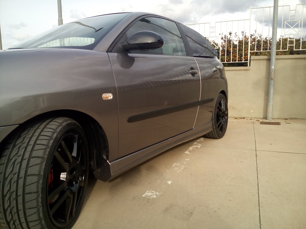

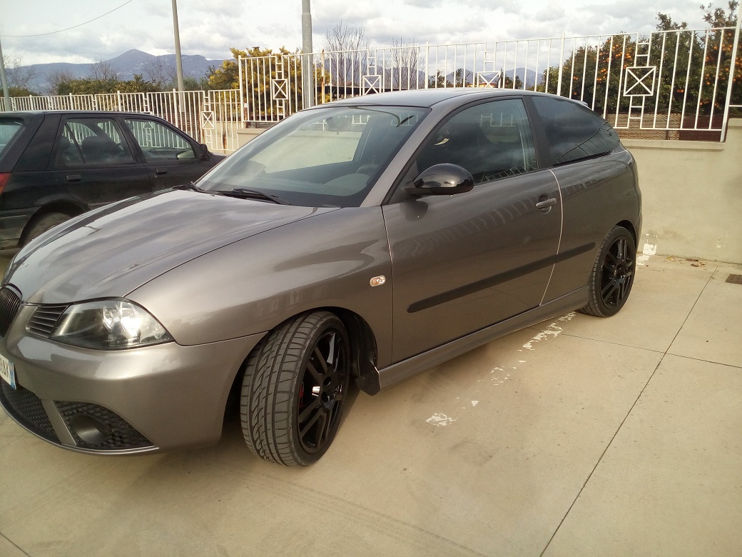

Modifiche Esterne:

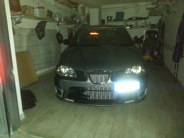

A) Montaggio led h7 cinesi.
B) Distanziali posteriori 16 mm
C) Eliminazione fendinebbia per far posto ai radiatori olio e gasolio

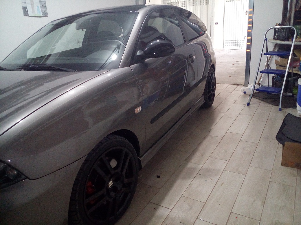

D) Assetto bilstein B8 + molle Eibach pro kit (prima avevo Osrav Kba)

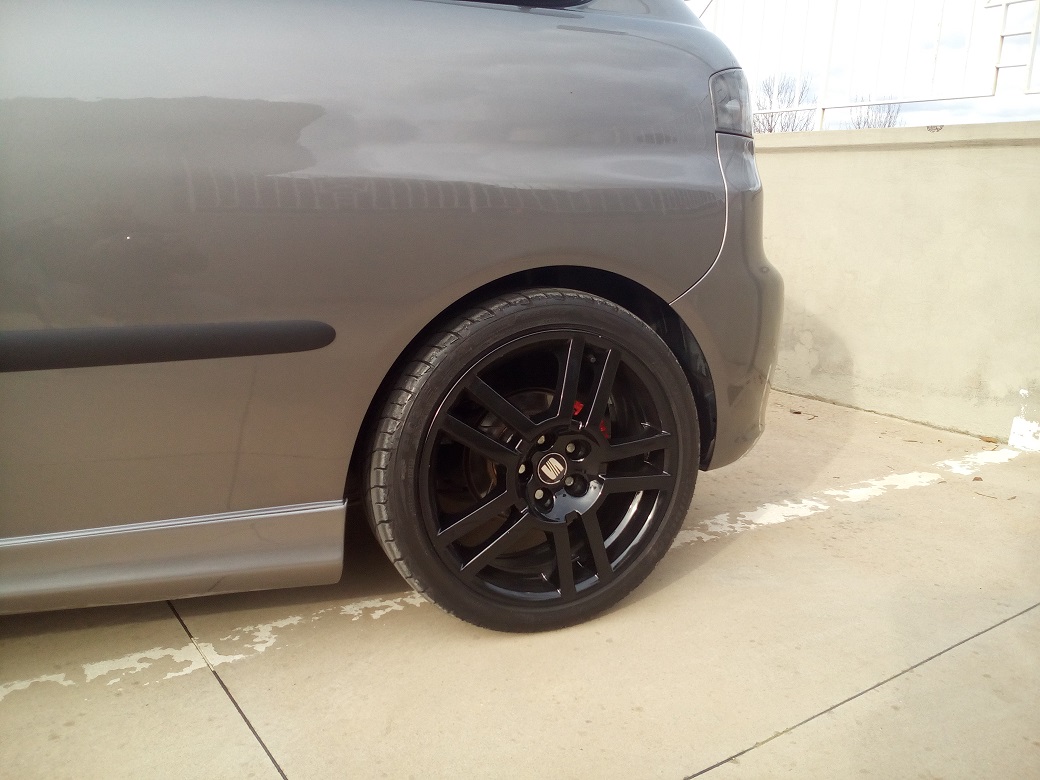

E) Dischi Freno Brembo Baffati anteriore e posteriore
F) Luci sotto specchietti
G) Montaggio paraurti FR in quanto ha fendinebbia piu' grandi del paraurti cupra e quindi lasciano passare piu' aria ai radiatori
H) Montaggio deflettori sui finestrini
Modifiche Motore:
A) Frizione sachs sport 550 nm
B) Turbo Gtb2260Vk Audi
C) Eliminazione scambiatore olio acqua sostituito direttamente con radiatore olio 13 file situato al posto del fendinebbia lato passeggero
D) Montaggio radiatore gasolio 9 file situato al posto del fendinebbia lato guida
E) Eliminazione completa Egr
F) Sostituzioni tubi intercooler in gomma con quelli in silicone
G) Montaggio Iniettori maggiorati Firad 80
H) Montaggio Albero a Camme 10mm Nps riprofilato (con cambio di bicchierini, viti, ecc...)
I) Scarico artigianale con diametro interno 70mm con canna mitragliata
L) Filtro aria Sprint Filter che sostituisce il Filtro aria bmc-----
M) barra duomi superiore originale seat dipinta interamente di nero
N) tubo in acciaio Forge che sostituisce quello in plastica dopo l'ic
O) montato Intercooler Darkside da 1,5 litri in più
Modificato 29/12/2023
*VENDUTA
---IBIZA MY 99* 1.4 benzina (IN ATTESA DI VENDERLA O ROTTAMARLA :_( ....HO TEMPO FINO AL 31/12/18)----------- VENDUTA ---------
1) Ibiza My99 1.4 anno 2000 benzina comprata nel 2012 a circa 90.000 km (sperando veri).
modifiche interne:
B) montaggio luci led interni nella plafoniera e posteriormente (prima con la luce normale non si vedeva un caisen)....anche se poi rimangono un pochino accese........
C)rinforzo degli anelli di plastica che tengono i vetri esterni per il saliscendi con una sorta di plastica modellante che poi si indurisce come il cemento
D) montaggio di specchio retrovisore con monitor incorporato a cui è collegata la minicamera posteriore......(mia moglie mi ha fatto la testa :wacko: perche' non riusciva mai a capire se aveva inserito la retro o la prima..... :eeek:
Modifiche Motore:
A) Installazione impianto a Metano Emer sequenziale......dopo 3 anni e 80.000 km fatti l'unica accortenza e spruzzare un po' di wd40 negli iniettori....... costo impianto 1300 euro.......recuperato nel giro di un anno e mezzo raffrontando i consumi rispetto alla mia ex lupo tdi (che mi faceva il 20km a litro). Il consumo che faccio in media è di 22 km a kg, ovvero al momento circa 22 km ad Euro.
Modifiche Esterne:
A) Xenon cinesi
B) barre portatutto sul tetto con acquisto della bara (dato che con i bomboloni non ci va piu' nulla dietro se non la spesa giornaliera)
Per il momento non ricordo altro.....ma aggiornero' man mano....
Poi alleghero' le foto.
due din
manometri centrali
manometri
