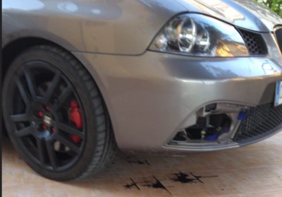

Messaggioda SIRIO155 » mer 8 mag 2019, 8:21
:ccc :ccc :ccc :ccc :ccc :ccc :ccc :ccc :ccc :ccc :ccc :ccc :ccc :ccc :ccc :ccc :_( :_( :_( :_( :_( :_( :_( :_( :_( :_( :_( :_(
ieri sera tornando da lavoro mi accorgo di cio che vedete in foto :ccc :ccc :ccc :ccc :ccc :ccc :_( :_( :_( :_( :_( :_( :_( :_(
si sara' dispiaciuta perche ha perso il posto nel suo garage questa estate? ( viewtopic.php?f=219&t=37734&view=unread#unread )
spero sia il radiatore olio....anche se è nuovo montato da giusto un anno...... voi avete notizie di rotture pompe olio su cupra tdi? la macchia stamani si è allargata fino a dietro la ruota....per questo penso possa centrare la pompa.....
ho un misto di rabbia e dispiacere :_( :_( :_( :_( :_( :_(

Messaggioda centodue » mer 8 mag 2019, 10:03
Urca...ma si può rompere stando ferma? :?
Non è che è solo qualche tubo lesionato (che lo vedo più probabile).
Ma come mai ti manca la mascherina (ed il fanale) del fendinebbia?
Avevo letto il tuo mesaggio su facebook ma credevo che fosse successo qualcosa usando la macchina, non lasciandola parcheggiata.

Messaggioda Colex » mer 8 mag 2019, 13:00
radiatore o i suoi flessibili per me.

Messaggioda SIRIO155 » mer 8 mag 2019, 16:44
@centodue: non stava ferma ero tornato da lavoro e me ne sono accorto dopo un po' che l'avevo parcheggiata, il fendinebbia l'ho tolto io per vedere se era il radiatore ma non si capisce.....bisogna smontare il paraurti porca miseria!!!!
@colex: spero si sia allargato il flessibile sul radiatore e che magari stringendolo riesco a risolvere.....il radiatore ha giusto un anno di vita lo feci montare al posto di uno piu' vecchio l'anno passato dal carrozziere che me la verniciò :(

Messaggioda SIRIO155 » lun 20 mag 2019, 8:03
giovedì scorso riuscii a portare la macchina dal meccanico.. (è la prima volta che la porto da lui, vedevo sempre che aveva auto elaborate fuori ma non lo avevo mai preso in considerazione) il responso è stato che il radiatore è rotto... non i flessibili o gli innesti ma proprio l'interno del radiatore....ha detto che ha provato anche a cercarlo di saldare ma è stato impossibile farlo per dove si è creata la crepa..... ora stamani o domani ordinava uno nuovo ma non Mocal ha detto in quanto non è la prima volta che si era presentato un problema cosi su questi.... :_( :_( nel frattempo ho fatto sostituire le cuffie giunti ruota.... speriamo che non mi fa una sorpresa...non conosco i suoi costi.....
