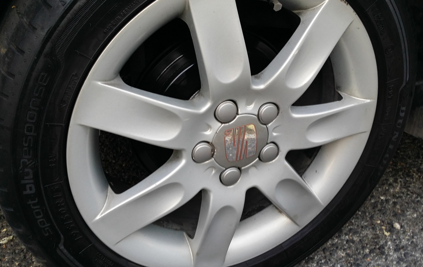

cerchi in lega 15" Seat vers. Sport
gomme Dunlop sport bluresponse 195/50 R15 82V

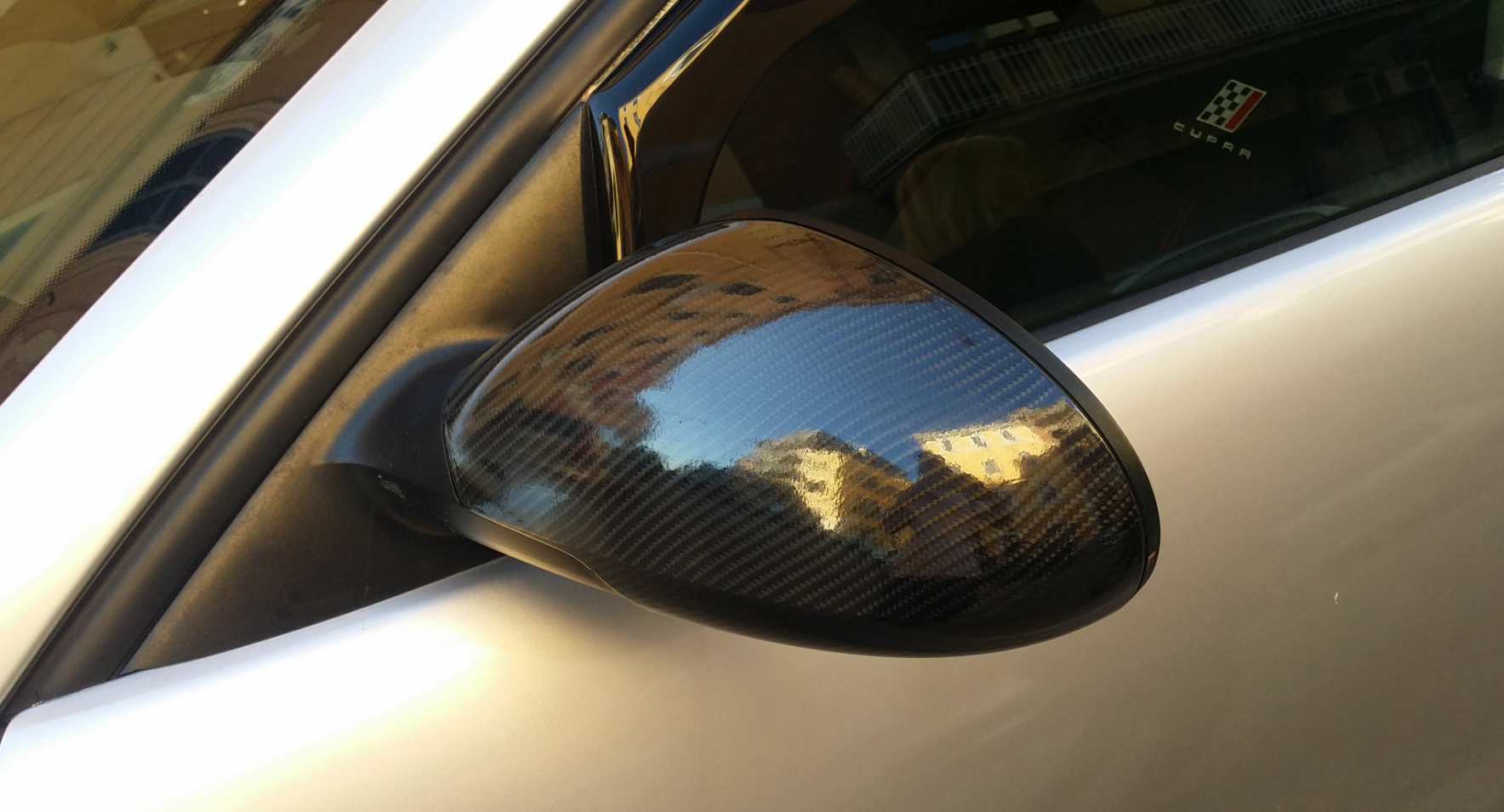

specchietti in pellicola Carbon nero lucido

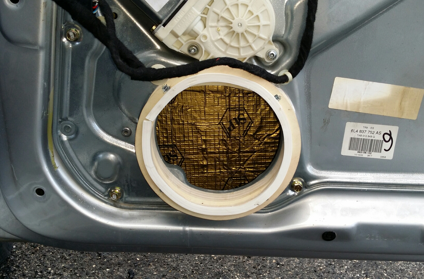

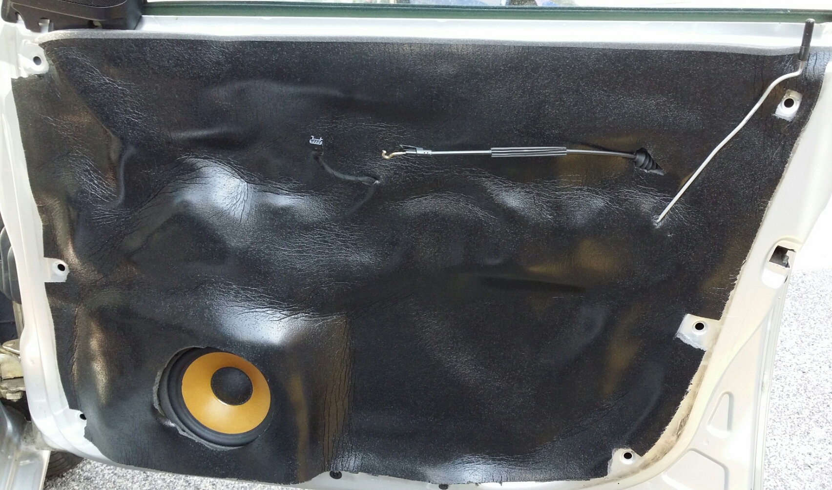

Partiamo dal trattamento portiere....le anteriori ovviamente hanno i woofer...le posteriori no (e il foro che li dovrebbe contenere l'ho tappato per bene con STP anticorS)
Preparazione del nuovo supporto woofer in multistrato. Purtroppo il motorino alzacristalli in mezzo alle balle mi ha costretto ad una forma inusuale e uno spessore ridotto...

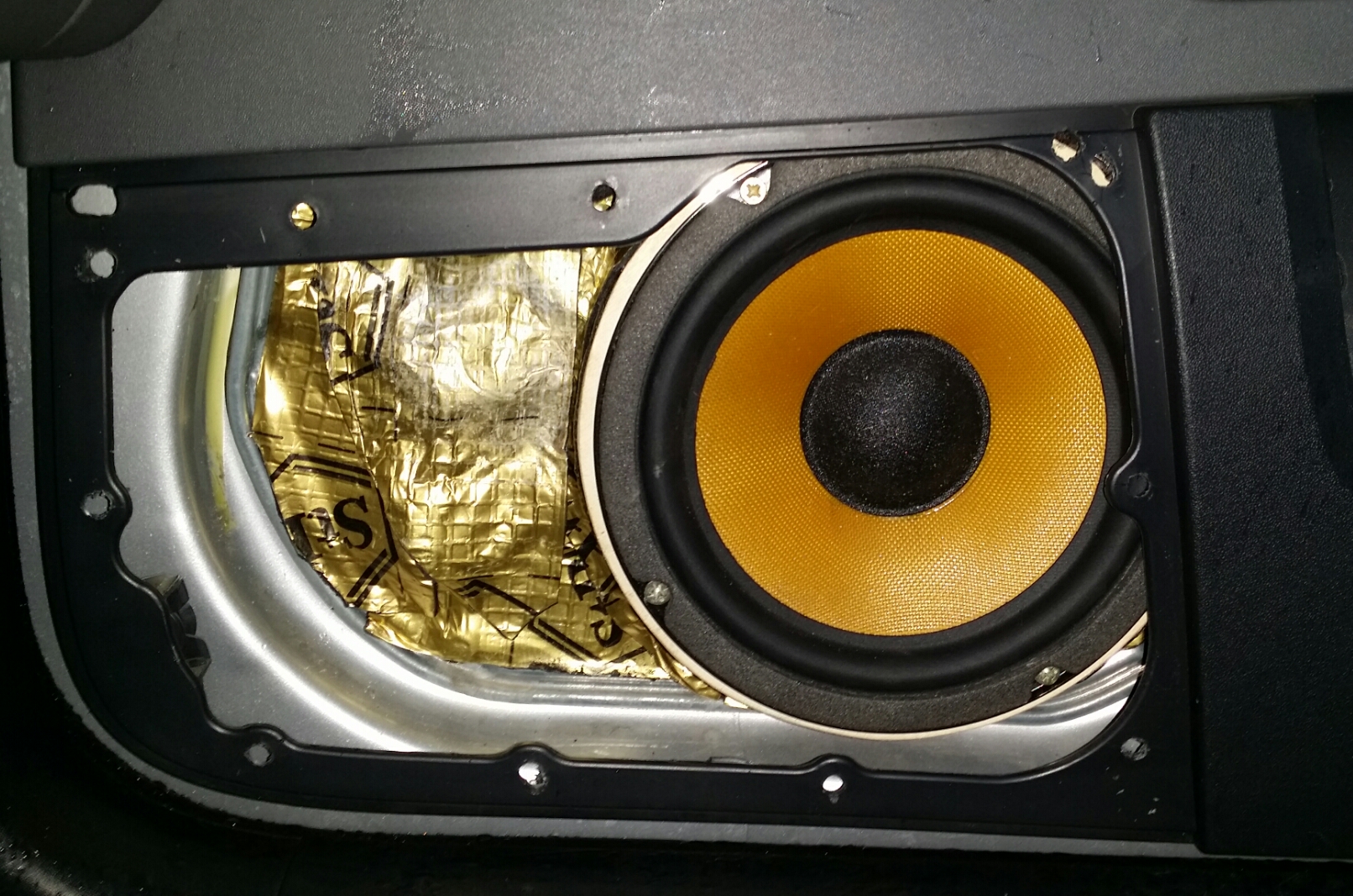

Dal foro dell'alloggiamento del woofer si vede il trattamento della lamiera esterna con STP anticorS
Piastrella esagonale di STP aero Crystal, attaccata alla lamiera esterna, serve a rompere e ditribuire l'emissione posteriore del woofer
Anche la lamiera interna è stata trattata con lo stesso materiale
ho riaperto e messo della gommapiuma tra lamiera e cartella...serve ad evitare vibrazioni della cartella e diminuire ulteriormente quelle della lamiera del woofer

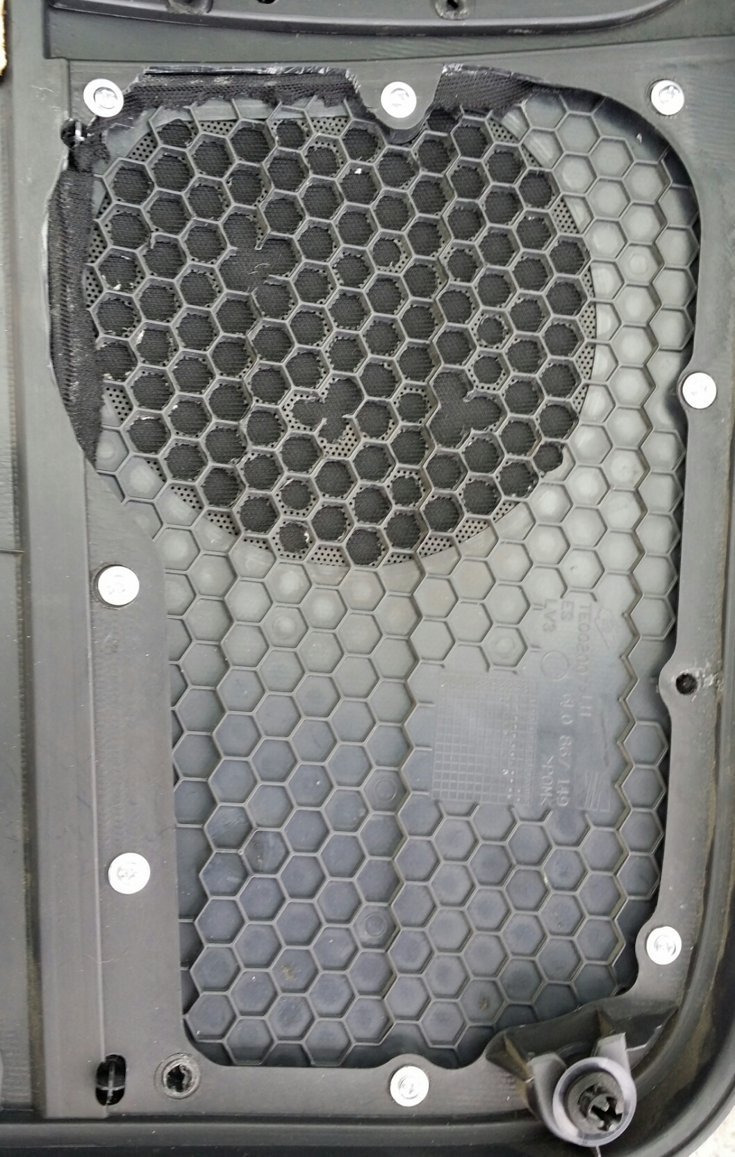

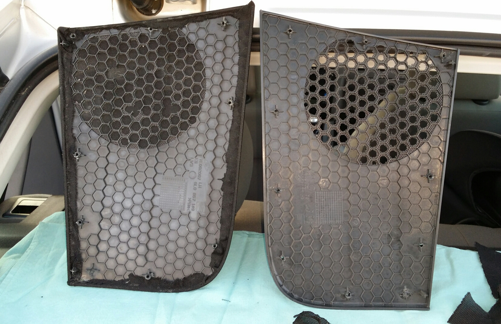

Griglia asportata. ...ho verificato che a cartella rimontata il bordo in ABS della cartella non toccasse il woofer...
Fasi della lavorazione delle griglie....una la vedete solo forata con la sua struttura esagonale....l'altra vedete posteriormente l'incollaggio della tela acustica nera non bostik
Avevo tolto le griglie facendo saltare le "viti" termosaldate con avvitatore e punta a ferro da 10.... e tanta delicatezza. Le ho riapplicate con delle piccole viti M4 e rondelline
Lavoro terminato e cartella rimontata. Quasi completamente invisibile.

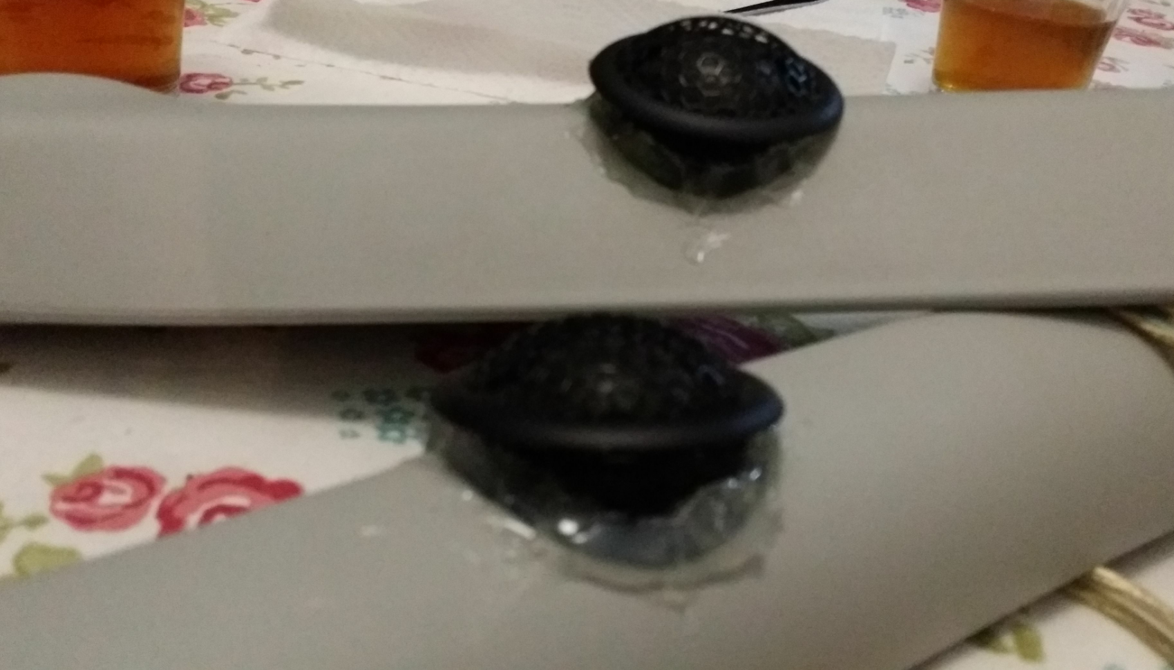

Montanti.....manca la foto del lavoro finito....

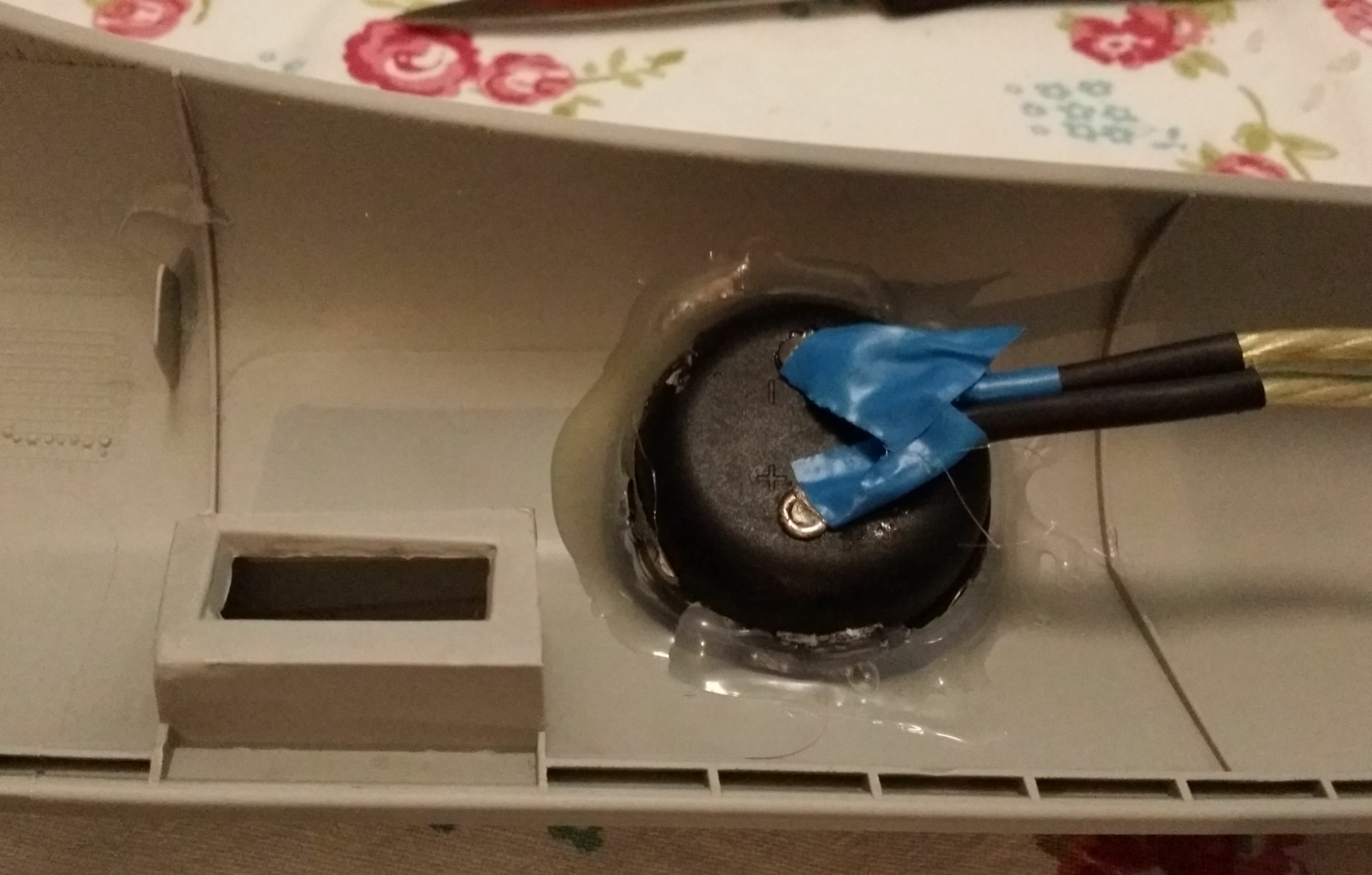

Montanti forati con avvitatore e sega a tazza
Cavo Thender 52-012s in puro rame placcato argento saldato ai connettori del tweeter Technology LS29NEO con stagno al 4% di Ag ....il cavo è intero dall'amplificatore, senza nessun morsetto o connettore
Prove di orientamento

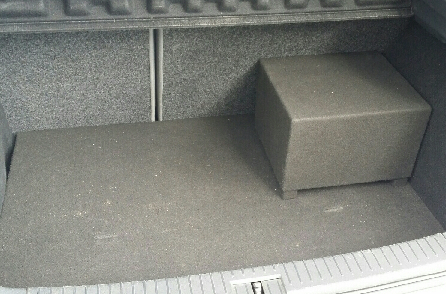

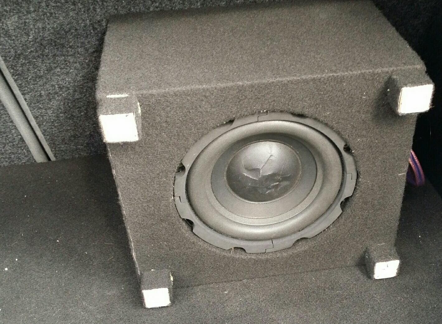

Doppio fondo e subwoofer....
Di questo ho poche foto..... ma forse nelle prossime settimane dovrò rifarlo entrambi. ...e provvederò a fare qualche foto in più

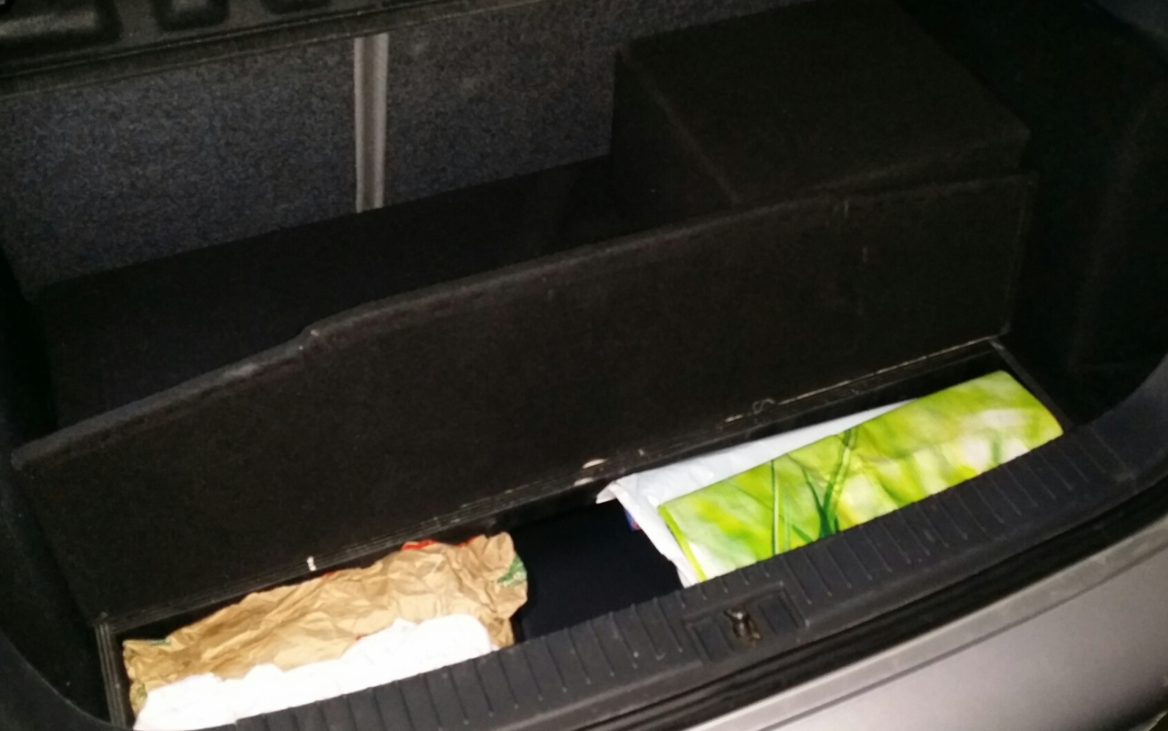

Il vano anteriore ospita tutto ciò che altrimenti metterebbe disordine. Contiene il kit di foratura e le buste della spesa....con buona pace della "signora"....eheheh
Lavorazione del bordo e dei due pezzi di tavola superiore...come vedete il doppio fondo sarà diviso in due parti....quella grande dietro lo schienale dei sedili posteriori conterrà i 3 amplificatori. ...e quella piccola ???
Il sub ha il parapolvere ammaccato. ...ma pazienza, non inficia assolutamente sulla sua resa...e comunque l'altoparlante mi è stato regalato. Metterlo a testa in giù è stata una scelta fatta dopo varie prove, e ascoltando anche subwoofer casalinghi.
Il bagagliaio si presenta così, semplice e ordinato.

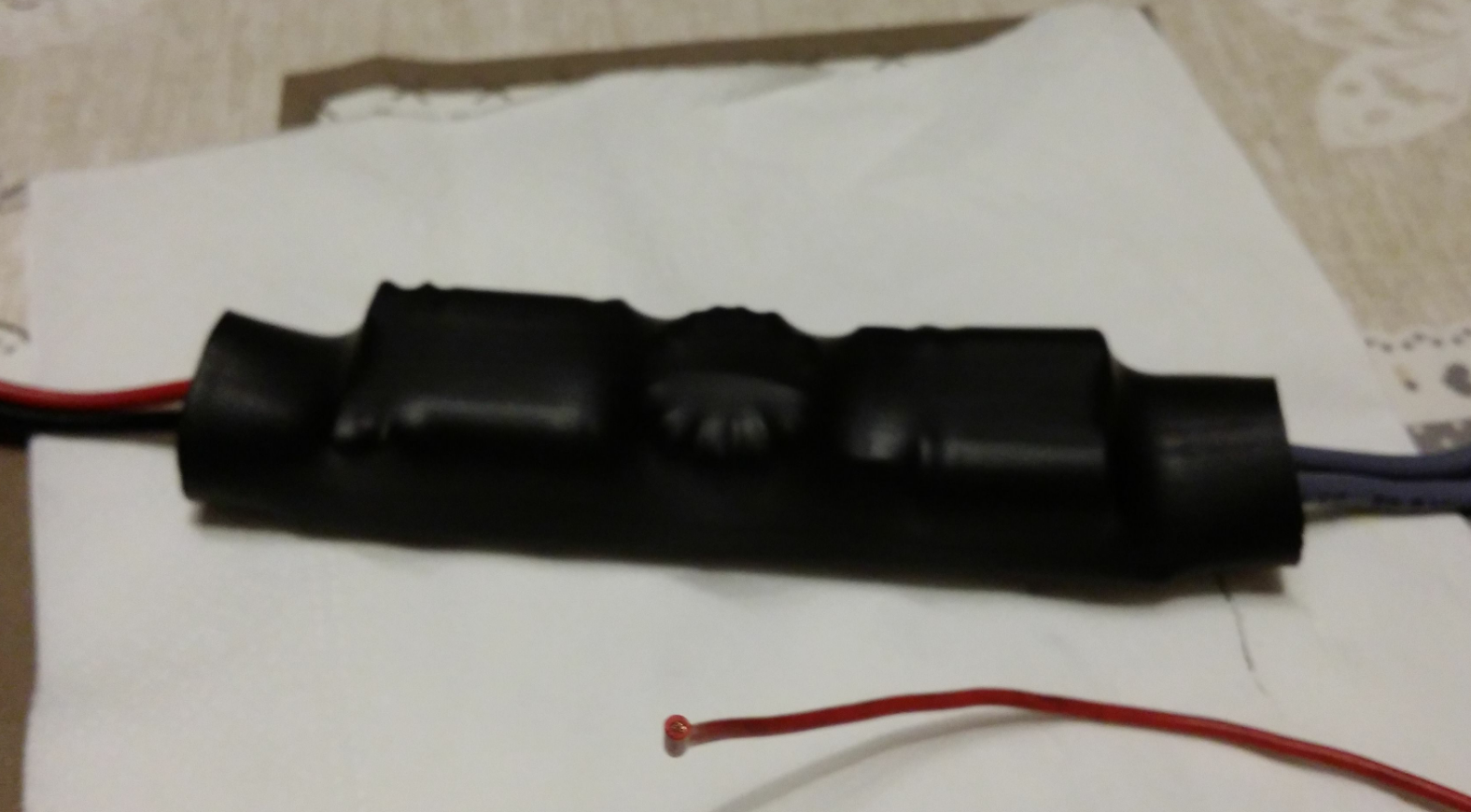

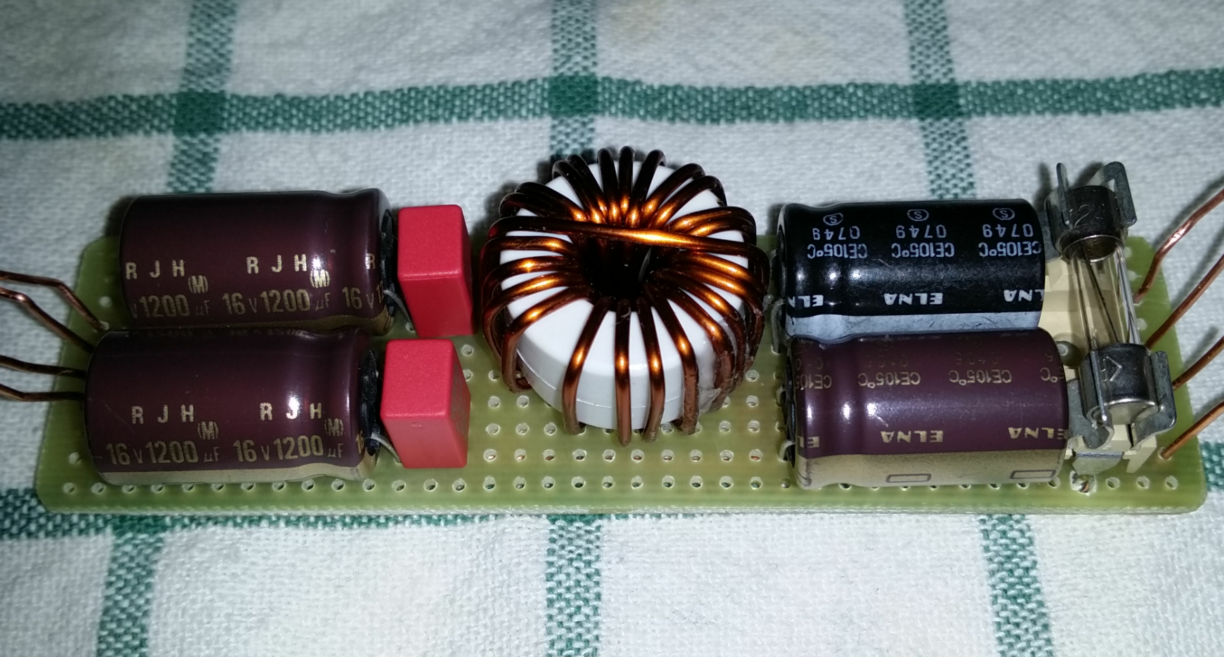

Per stasera termino facendovi vedere un filtro di alimentazione della sorgente Alpine CDA9835R che ho progettato e realizzato
vabbeh lo ammetto.. :roll: .per la progettazione ho preso spunto online, ma io ho abbondantemente rifinito il progetto originale che prevedeva solo un Cap in parallelo e l'induttanza in serie alla 12v
L'induttanza è quella originale Alpine, che si trova all'interno di quello scatolotto grigio sul cavo di alimentazione giallo
L'alimentazione non è quella di serie di mamma Seat, ma viene direttamente dal doppio fondo con cavi da 6mmq
Filtro finito. ...anzi....rifinito con guaina termorestringente

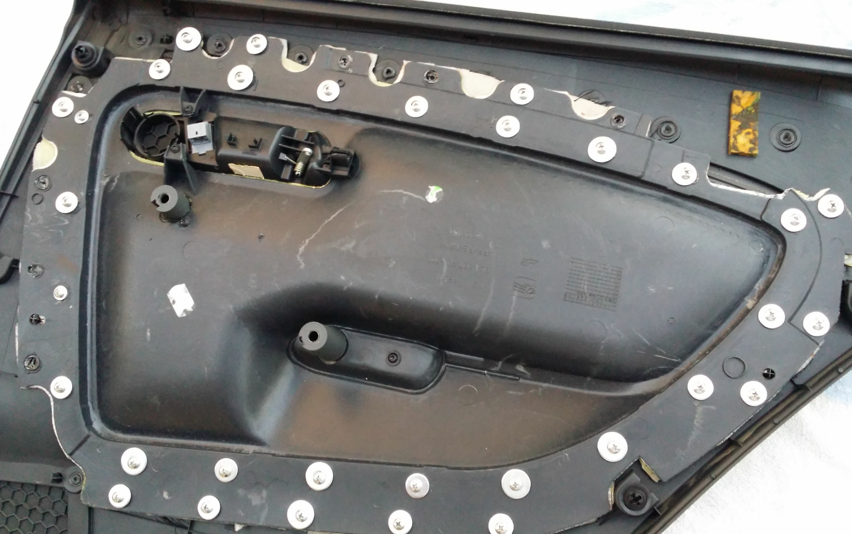

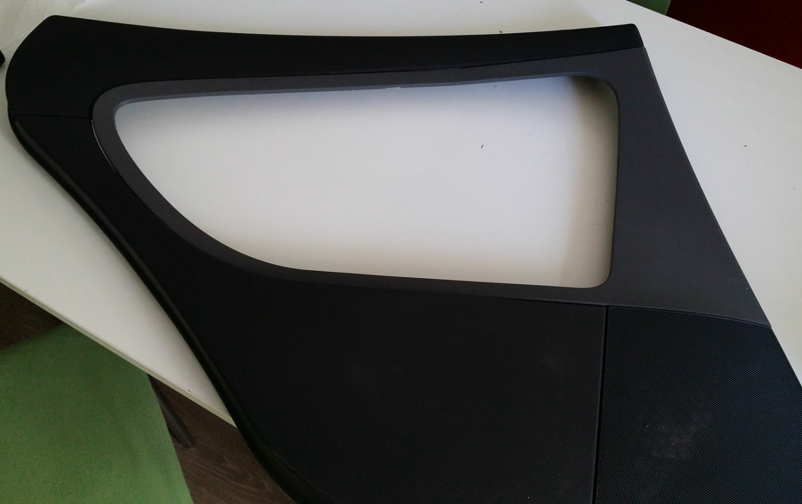

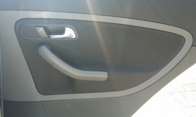

Proseguo col mostrarvi qualche scatto delle cartelle rifoderate con un tessuto molto simile a quello delle versioni sport
Pannello centrale staccato come le griglie dei woofer sempre con avvitatore, punta a ferro da 10 e taaaaaanta delicatezza
Pannello staccato, pulito dalla vecchia gommapiuma che ormai era solo polvere rossa appiccicosa. L'incollaggio è fatto con colla specifica per alte temperature, credo a base di bostik
Riavvitato tutto con viti M5.3x16 e rondelle.
Questa è una delle posteriori
Quella del guidatore purtroppo non è venuta benissimo..... troppe curve da far fare al tessuto che non è minimamente elastico
Lavoro finito. Condiderando che il tappezzerie mi aveva chiesto 70 euro a cartella...qui di 280euro tutto....e che io ne ho spese circa 40, direi che mi posso accontentare

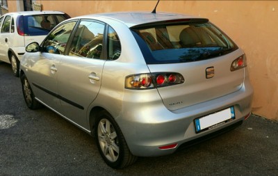

Messaggioda gab82 » lun 5 set 2016, 11:23
Sono quelle che mi mancano....
Spero di farle nel pomeriggio.....e le metto nel primo messaggio per non fare disordine.... :oops:
Comunque.....di fuori è completamente originale....
