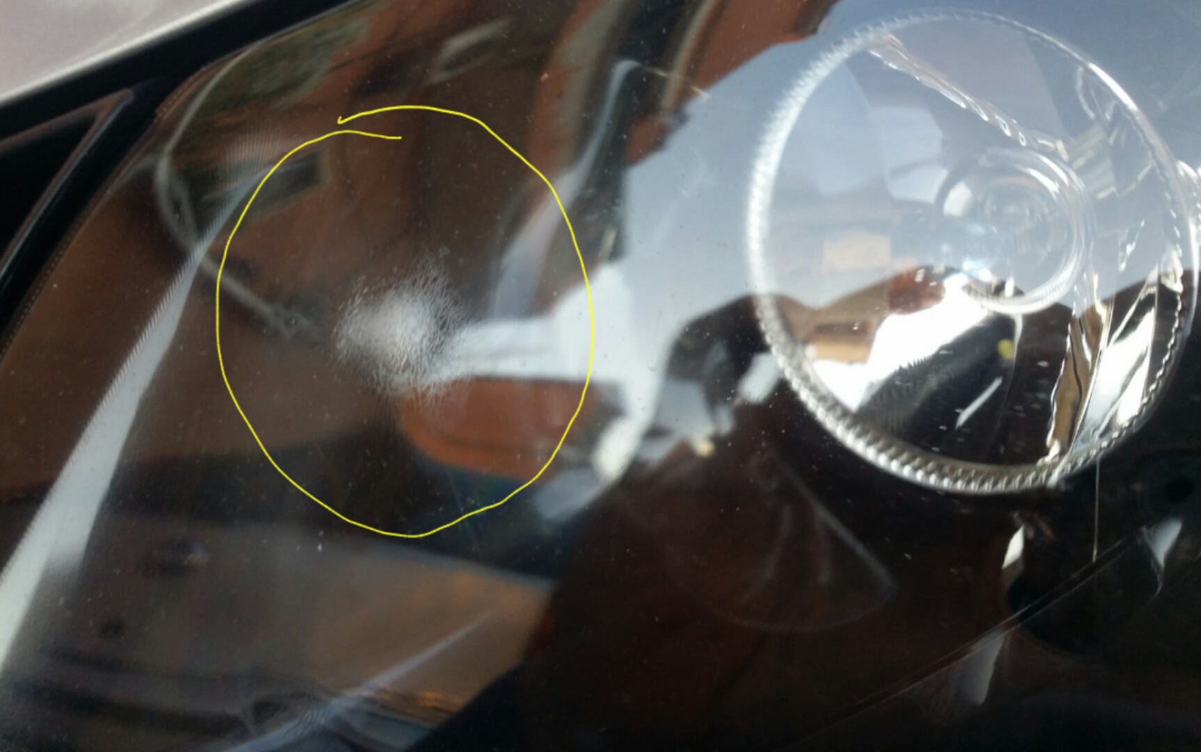

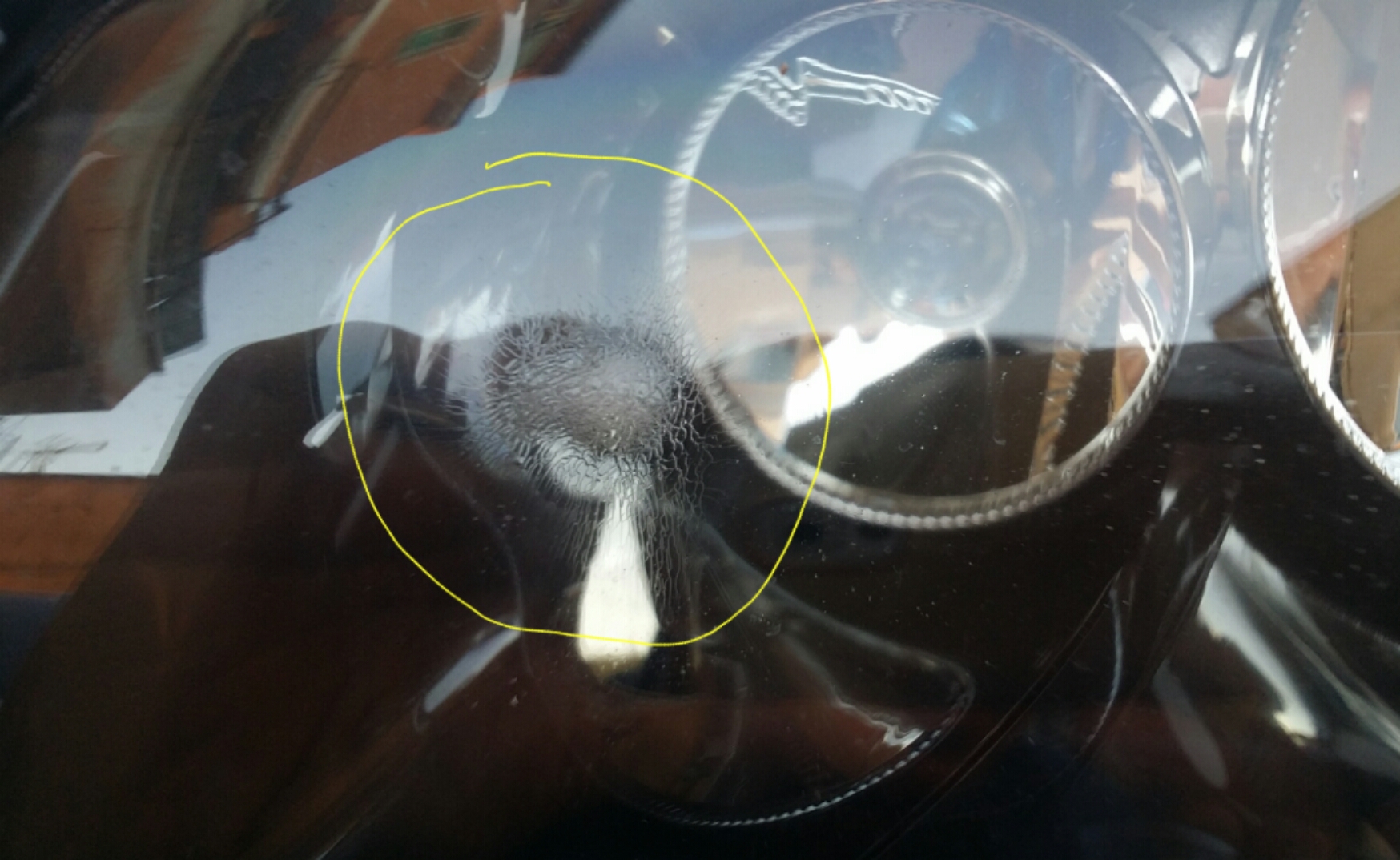

Ieri sera stavo regolando la profondità delle nuove H3 led...
Ne ho montata solo una per paragonarla all'altra alogena...
Poi per regolare per bene la led, ho lasciato il giacchetto a coprire il fanale con la alogena...
Ci avrò messo una decina di minuti. ...
Li per li non mi sono accorto di nulla. ...
Oggi pomeriggio vado a riprendere la macchina e.....
:_(
Sì è sciolta la plastica del fanale esattamente davanti alla lampada h3 alogena. ....
La parabola concentra esattamente lì il fascio di luce, e quindi anche il calore....
Che non è stato dissipato perché il mio giacchetto poggiato sopra ha fatto da coperta.
