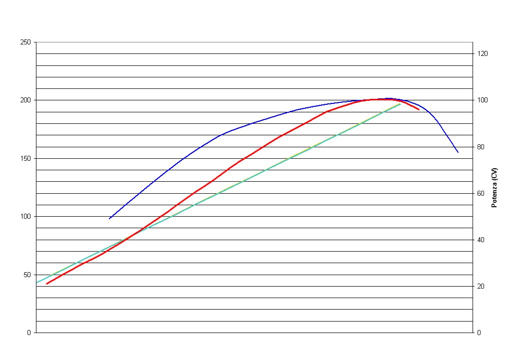

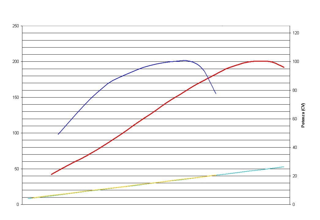

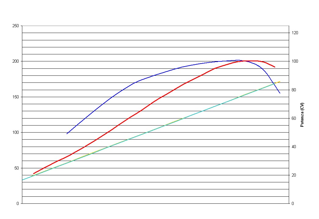

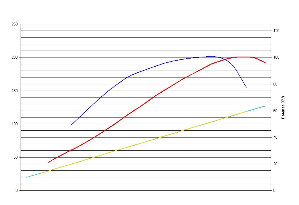

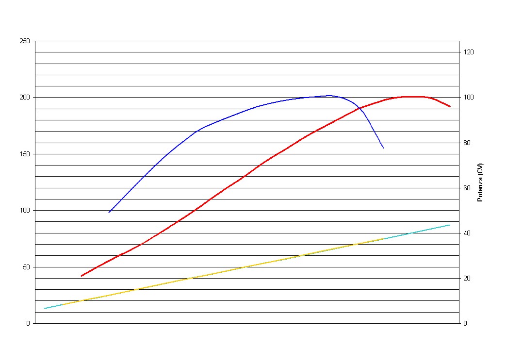

Ecco le curve di confronto tra il motore 1.4 16V 101CV e il 1.9 TDI 101CV. Ho considerato i rapporti della Seat Ibiza con gomme 195/55 R15.Purtroppo i rapporti insieme non sono paragonabili come per le 75Cv quindi ho dovuto fare un grafico per ogni rapporto.
Legenda:
BLU = CV diesel
ROSSO = CV benzina
GIALLO = Km/h diesel
AZZURRO = Km/h benzina
In tutti i grafici le linee della velocità  sono sovrapposte per poter fare il paragone; in certi punti si potrà  vedere solo la linea gialla o solo quella azzurra: significa che l'altro motore non raggiunge quella velocità  con quel rapporto. Ho considerato un regime massimo di 4500 giri/min per il diesel e 6500 giri/min per il benzina, mentre il regime di partenza è di 1000 giri/min (le curve di potenza partono però da 1500 giri/min, ma in questo grafico i giri non sono da considerare).
Direi che i più interessanti sono quelli per 3a, 4a e 5a. A voi le conclusioni!

direi che nn si sono dubbi, il diesel tutto e subito, noi dobbiamo sudarcela :lol:

Follo mi inginocchio davanti ai tuoi grafici, la coppia nn l'ha i presa in considerazione??!!

No, kristian, la coppia non l'ho presa perchè è solo una grandezza derivata dalla potenza e non confrontabile su auto diverse.
I cv sono quelli che spingono l'auto ed è giusto confrontarli.
L'unica grandezza non presa in considerazione in questo grafico è il rendimento della trasmissione, ma presumo sia simile visto che la marca dell'auto è la stessa (non si sà  mai comunque).
Qui si vede nettamente l'apporto che dà  la turbina ai bassi-medi giri. Sarebbe interessante confrontare un tubrodiesel e un turbobenzina con gli stessi cavalli.

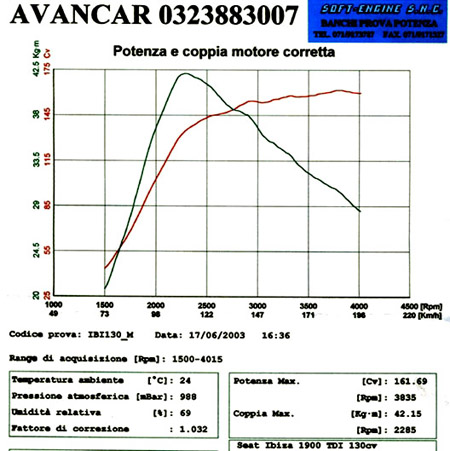

ecco la mia ragazzi...

mica male andre :ok:

ma non è un po troppo ripida la curva di coppia? :|
la mia è + bassa, ma è molto + omogenea... ma l'hai voluta tu così appuntita o te l'hanno fatta loro? :|

l'ha fatta così chi me l'ha rimappata..comunque in seguito a mia richiesta di messa a punto..
e comunque non è sulla carta che si può valutare se è appuntita,piatta, dolce o cosa...è solo da provare e sentire per capire..

Non è poi così tanto brusca, dato che è praticamente uguale alla mia curva, solamente che il mio picco è di 39,5 agli stessi giri, per mia richiesta per preservare cambio e frizione, che comunque si è già  consumata parecchio... Solamente che il suo grafico è diverso da quelli soliti, perchè ha i due assi invertiti e dà  l'impressione che la curva sia molto ripida! Non è che riusciresti a farti stampare dal preparatore lo stesso grafico, ma con uno con solo coppia e uno con solo potenza, con i cavalli o la coppia sull'asse verticale e con i giri su quello orizzontale? Volevo vedere bene le differenze con la mia mappa, dato che io ho qualche cavallo in più, un pò meno di coppia, ma praticamente ai tuoi stessi giri... So che si può fare il grafico anche nell'altro modo, dato che il banco rulli del tuo preparatore è della stessa marca di quello del mio, o almeno il software di gestione... Grazie!

follomatrix ha scritto:No, kristian, la coppia non l'ho presa perchè è solo una grandezza derivata dalla potenza e non confrontabile su auto diverse.
ehm.. la coppia non è derivata.. è la potenza che è derivata..
infatti per ottenere il valore di potenza entrano di mezzo coppia e regime di rotazione.
E' la coppia che fa sbarbare l'asfalto dal suolo!!
