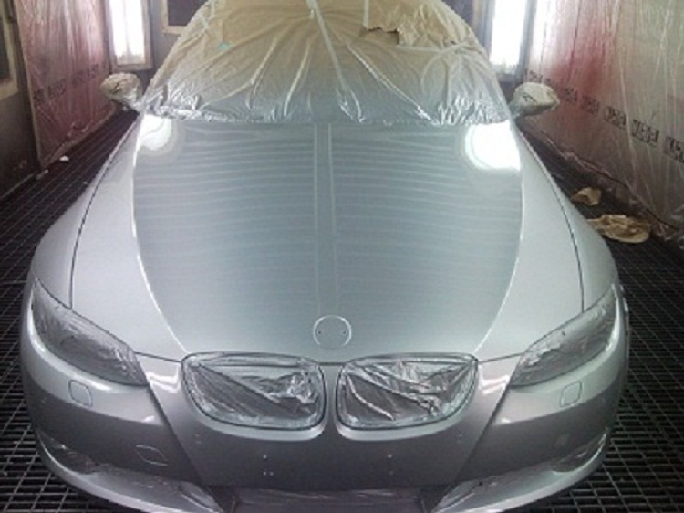

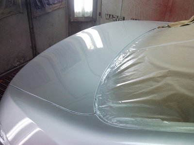

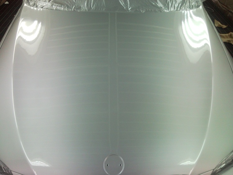

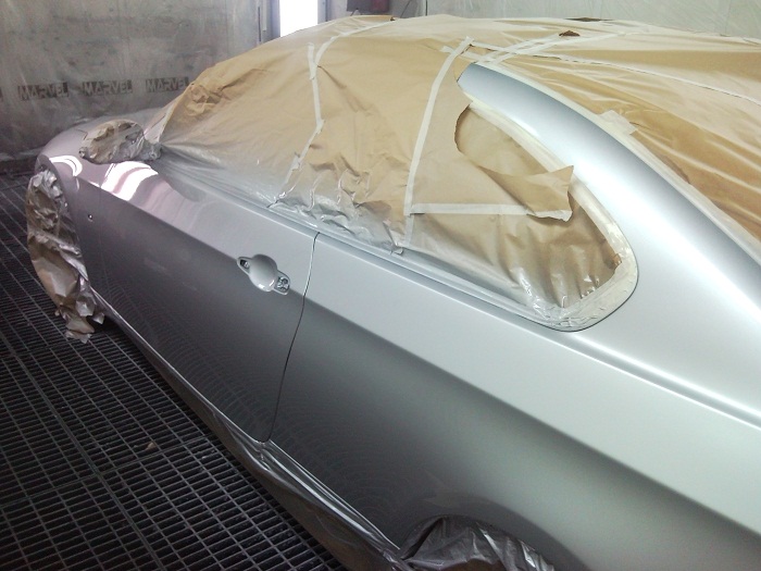

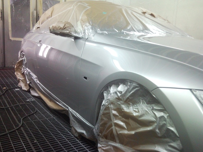

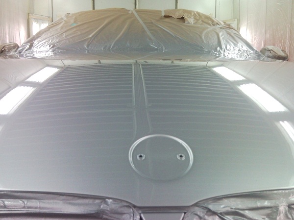

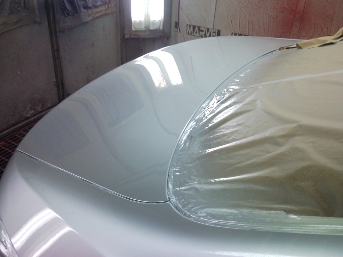

il mio lavoro di oggi bmw 335 d che lavoraccio...
colex sono promosso? :mrgreen:
Socio ITC N°: 1129

Messaggioda MIKIXT » ven 17 set 2010, 19:32
bella!
era messa così male da doverla riverniciare interamente?

Messaggioda Colex » ven 17 set 2010, 19:41
Che colore è? mai visto non credo sia fondo troppo lucente, per caso è la base per una vernice? :)

Messaggioda samu001 » ven 17 set 2010, 19:56
MIKIXT ha scritto: bella!
era rigata :ok: si sono divertiti

Messaggioda samu001 » ven 17 set 2010, 19:58
Colex ha scritto: Che colore è? mai visto non credo sia fondo troppo lucente, per caso è la base per una vernice? :)
no colex e finita cosi come la vedi in foto,gli ho fatto una bella laccatura.il codice colore e 354 della bmw :ok:
