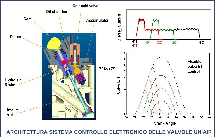

Allego il diagramma che illustra come è implementato il sistema oltre ad altre note esplicative del suo funzionamento.
Sistemi elettronici avanzati di controllo valvole (EVC) sono potenzialmente in grado di massimizzare l’efficienza di riempimento in tutto il range di giri in modo da far funzionare il motore senza farfalla e controllare dinamicamente l’aria in aspirazione.
Attualmente esistono due principali tecnologie di attuazione in fase di
investigazione e ricerca. L’approccio elettro-idraulico, seguito da
CRF, ha la potenzialità  di realizzare praticamente tutti i vantaggi funzionali
attesi dal concetto di controllo variabile delle valvole. La robustezza di questa tecnologia di attuazione e la sua caratteristica intrinseca di “fail-safe” sono requisiti fondamentali per lo sviluppo di un
sistema automobilistico affidabile e producibile in larga scala.
L’approccio alternativo, quello elettromagnetico, è concettualmente
molto più semplice, poiché consente l’eliminazione dell’asse a camme. La
caratteristica intrinseca del meccanismo di attuazione introduce tuttavia alcuni problemi di difficile soluzione che possono ritardare il reale sviluppo di questa tecnologia.
Il sistema elettro-idraulico sviluppato da CRF, conosciuto (in ambito Fiat) con il nome di UNIAIR, si basa sul principio idraulico noto come “lost motion”. Il principio di funzionamento è semplice: la punteria e la valvola del motore sono collegate attraverso un volume di olio, controllato da una elettrovalvola attuata dal sistema elettronico di controllo. Mantenendo chiusa l’elettrovalvola durante la rotazione della camma la valvola motore ne segue fedelmente il profilo. Disattivandola in anticipo, la pressione dell’olio diminuisce e la valvola motore, per effetto della forza della sua
molla, si chiude. L’atterraggio “morbido” della valvola sulla sede è garantito da un freno idraulico che strozza il riflusso dell’olio durante la fase finale della chiusura della valvola. Attivando in ritardo l’elettrovalvola si ha invece una apertura ritardata e con alzata ridotta della valvola. Il potenziale è tale da consentire il completo controllo del motore senza l’utilizzo della valvola a farfalla, causa di rilevanti perdite energetiche per “pompaggio”.
Di importanza rilevante la possibilità  di gestire le valvole in maniera puntuale, valvola per valvola, cilindro per cilindro e colpo a colpo.
Le attività  di sviluppo svolte in CRF negli ultimi 10 anni hanno portato allo sviluppo di un attuatore elettro-idraulico relativamente semplice ma con elevate caratteristiche di robustezza e limitata sensitività  a parametri critici per tutti i sistemi idraulici quali la variazione della viscosità  dell’olio dovuta alla temperatura. La gestione del sistema è effettuata mediante un adeguato sistema di controllo elettronico, contenente strategie “model
based” evolute, in grado di elaborare i segnali di attuazione delle valvole a
seconda delle richieste del guidatore.
I vantaggi su motore sono evidenti:

Messaggioda Bibe » mer 28 nov 2007, 18:38
Provo a dire la mia:
Onestamente non metto in dubbio gli ingenti investimenti delle varie case automobilistiche per questa tecnologia (come ha già  fatto a suo tempo la bmw), ma ho vari dubbi e delle certezze:
- il fatto di avere la possibilità  di controllare le alzate delle due valvole di aspirazione in maniera diferente è un grosso vantaggio, ovviamente a carichi parzializzati, visto che si imprime al fluido operante un elevato moto di "swirl"
- però penso che aumentino le perdite organiche, in quanto le forze di ritorno delle molle-valvole vengono in parte persi e inoltre la valvola in certi casi può rimanere chiusa mentre la camma sta facendo "fatica" (utilizzando energia cinetica) a spingere ancora il piattello ed il meccanismo
- non vedo come possa migliorare il rendimento volumetrico in quanto se prima vi erano perdite di pompaggio causate dalla parzializzazione della farfalla, ci sono ancora, solo che sono solo nella camera di combustione.
forse si è guadagnato qualcosa in termini di resistenza di passaggio a piena potenza (non essendoci più la farfalla, non crea più la piccola resistenza che crea quando è in totale appertura) ma ciò implica miglioramenti solo di potenza, non di consumi o emissioni

Messaggioda Bibe » mer 28 nov 2007, 18:43
altra cosa:
La BMW a suo tempo ha investito parecchio e ha pubblicizzato pesantemente questa nuova tecnologia, ma ad oggi, non ho mai sentito dire di un Valvetronic che primeggia sui consumi...
Secondo me il futuro più remunerativo è sulla iniezione diretta.
oppure su una distribuzione totalmente idraulica o elettro-magnetica (eliminando così le camme che non sono da sempre il massimo della vita...)
sleeve-valves?!? il CRF l'ha abbandonata... però ci si poteva lavorare molto.
Messaggioda hawui1 » mer 28 nov 2007, 20:25
Il mio scopo era prorpio quello di innescare una discussione, a quanto pare l'inizio è promettente..
Bibe ti rispondo ai vari punti che hai sollevato.. (o almeno ci provo)
In realtà  questa tecnologia è piuttosto differente dalle precedenti.. Se parliamo di valvetronic, posso sbagliare, ma nn mi risulta fosse in grado di variare l'alzata "colpo-per-colpo" e nemmeno in maniera differenziata tra le due valvole di aspirazione.. poteva invece variare l'alzata in tempi rapidi e l'entità  dell'incrocio.. Tra l'altro mi pare che valvetronic non permettesse l'eliminazione della valvola a farfalla.
Vedremo poi nel seguito che differenze ci sono a causa di queste caratteristiche peculiari del sistema
vero.. e i carichi parziali sono proprio quelli a cui un motore "stradale" funziona per il 99% della sua vita utile.. (tranne che per certi esponenti della tribù del "piede pesante" :lol:)
In realtà  le perdite del sistema dovrebbero essere molto basse.. calcola che quando la valvola del serbatoio dell'olio dell'helper è chiusa l'helper si comporta come un elemento rigido.. fisicamente uno spessore.. e quindi (almeno teroicamente, trascurando attriti etc) non assorbe energia. Quando la valvolina è aperta l'olio fluisce nella camera aggiuntiva in cui una molla immagazzina il lavoro sotto forma di sovrappressione. Alla successiva rivoluzione della camma questa energia viene riutilizzta per "ripompare" l'olio dentro l'helper.. Non so se è questo che intendevi.. comunque se puoi essere più specifico analizziamo più a fondo la cosa..
l'helper è fisicamente rigido quando la valvola olio è chiusa.. L'olio è incomprimibile e se nn può uscire dall'helper ovviamente l'helper conserva il suo volume.. La trasmissione del moto quindi è come se avvenisse attraverso una catena di elementi rigidi.. (anche qui se nn ho capito cosa intendevi spiegami magari più dettagliatamente e vediamo)
Beh.. direi.. la Farfalla, specie ai carichi parziali (quando non è del tutto aperta o chiusa) genera dei vortici che si traducono in notevoli perdite di carico.. (regime turbolento) Fatto salvo che le perdite di carico sulla valvola rimangono costanti si ha un deciso miglioramento eliminandola.. da notare che il dosaggio aria nn avviene per alzata inferiore della valvola, bensì per apertura della valvola per un tempo inferiore.. Durante la corsa (inattiva) verso il basso il pistone è meno frenato e si perde meno energia..
questo è un ulteriore vantaggio
frasi tratte dal testo:
"Sostanziale riduzione dei consumi grazie alla eliminazione della farfalla
e delle emissioni grazie al controllo diretto e sincrono dell’aria e della
benzina. "
"8-10% in meno di consumo"
mah.-..
beh, questo è quello che dichiarano loro... :lol: so che c'è giù un motore sprimentale.. spero che nn siano cacchiate ed i valori dichiarati siano attinenti a quanto verificato sul campo..
e poi, non va oltre gli 8000....
Questo penso nn sia un serio problema.. (tranne magari che per le corse :lol:)
Senz'altro è un altro fronte dove si sta, a ragione, investendo parecchio
Allo stato attuale delle tecnologie ci sono dei problemi notevoli da risolvere in entrambe queste tecnologie.. per questo per ora è stato "rilasciato" questo sistema, che comunque ha già  dei vantaggi decenti..
Anche in F1 Renault aveva intrapreso questa strada ma i problemi riscontrati sono stati notevoli.. tanto che lo sviluppo è stato abbandonato..
Per ultimo.. quali sono le differenze tra questo sistema e i vari Valvetronic,V-TEC & consimili...
1) Nessuno dei sistemi sopracitati riesce a gestire l'alzata giro per giro..
Il fatto di poter differenziare l'alzata ad ogni singolo giro consente di agire con la massima precisione e rapidità  variando in tempo reale alzata, fase durata e incrocio..
2) Nessuno dei sistemi di cui sopra consente la variazione indipendente dell'alzata delle valvole. Cosa che consente di creare a volontà  turbolenza in camera di scoppio migliorando la combustione
3) nessuno dei sistemi di cui sopra consente il dosaggio dell'aria in regime pseudo laminare (senza valvola a farfalla) a tutto vantaggio del rendimento volumetrico

Messaggioda Bibe » gio 29 nov 2007, 0:37
infatti il valvetronic è molto meno performante rispetto a questo UNIAIR (fatte salve le doverose premesse riguardanti affidabilità  e manutenzionabilità !!)
i valvetronic sono senza valvola a farfalla! in effetti non possono variare l'alzata "colpo per colpo" e neanche differenziarla su due valvole dello stesso cilindro, in ogni caso questo sistema venne pubblicizzato in quanto la possibilità  di eliminare la farfalla dava indubbi vantaggi ai fini della riduzione del lavoro di pompaggio del motore, cosa che, come ho già  spiegato, secondo me NON fa, e non fa neanche questo UNIAIR, semplicemente perchè è impossibile! dove c'è una restrizione, ci sono perdite di pompaggio, poi se la restrizione sia la farfalla o le valvole stesse, non cambia niente!
dunque: a "helper" chiuso in teoria non ci sono perdite di energia, ma gli aumenti di peso non li consideri? inoltre è un fluido abbastanza viscoso, quindi si presuppone che gli attriti possano ricoprire un ruolo importante..
a helper aperto, quando la camera aggiuntiva si riempie di olio, la molla contenuta nell'accumulatore si comprime, ed è qui che peggiora il rendimento organico: per premerla si impiega energia "fornita" dalla camma, energia che viene dispersa e non vi è più la spinta del piattello sulla camma, è come se la distribuzione sfarfallasse in continuo!
Una vecchia regola diceva:
massima alzata, minime accellerazioni
beh, le accellerazioni e le inversioni di moto in questo sistema sembrano abbastanza cospique, inoltre c'è da precisare che non mi sembra che l'alzata max venga rispettata quando è azionato il solenoide, o almeno questo è quello che si evince dal grafico delle alzate in funzione dell'angolo di manovella!
e poi ritorniamo al discorso peso: c'è comunque più roba in movimento rispetto ai sistemi classici (olio compreso)
sul disegno sembrerebbe mancare la molla che permette il ritorno in sede della valvola quando la camma non spinge più... mah, credo che ciò sia per motivi legati ai brevetti... e al fatto che una tecnologia nuova è da preservare da occhi indiscreti!
dunque: sul valvetronic il dosaggio dell'aria avveniva proprio con una minore alzata (e di conseguenza un minore tempo di apertura), mentre da quanto si riesce a capire dal disegno, l'UNIAIR ha la capacità  di alzare quasi al max la valvola, ma, anche se la camma spinge sul piattello, si può far richiudere la valvola, immettendo quindi un minor quantitativo d'aria.
Il mio ragionamento è questo: se io devo spostare 1/2 litro d'aria, impiegherò una certa forza (il moto di discesa - passivo - del pistone) ed il pistone "rallenterà " la sua velocità ; questo sia se è la farfalla a parzializzare l'ingresso, sia se è la valvola... inoltre direi proprio che la valvola abbia dei coefficenti di efflusso molto minori rispetto alla farfalla (se qualcuno avesse delle info dettagliate a riguardo si potrebbero studiare).
Per quello non riesco a comprendere per quale motivo il pistone dovrebbe essere meno frenato.
Poniamo che ad un certo punto l'aria che è entrata nel cilindro basta per le richieste di potenza date dal potenziometro ("accelleratore" ormai non si può più usare come termine, non esiste più!), le valvole di aspirazione si chiuderanno in quell'istante e il pistone continuerà  a scendere. Questa sua discesa creerà  una DEPRESSIONE nella camera di scoppio (a camera chiusa), generando una forza che SOTTRAE al pistone l'energia che non era stata sottratta precedentemente.
per quanto riguarda gli 8000, per le Ferrari e Maserati potrebbe essere un problema, più che altro perchè ci si avvicina molto pericolosamente (per l'affidabiità  ed i rendimenti) alla velocità  di funzionamento limite.
come già  specificato, con le tecnologie attuali, la soluzione elettro-magnetica è ancora impraticabile, sopratutto per la produzione in serie...
pensavo magari ad una iniezione diretta di metano in fase liquida... sarebbe interessante, chissà  se qualcuno ci sta già  pensando...
a proposito di swirl:
I vecchi VTEC-E avevano la possibilità  di "bloccare" ciclo per ciclo il movimento di una delle due valvole di aspirazione, generando il famoso moto di "swirl", molto utile per generare una turbolenza in grado di "addensare" la carica vicino alla candela, generando un fronte fiamma più vigoroso e veloce, oltre a preparare il fluido operante nelle zone circostanti alla combustione.
Inoltre è utile per generare una carica stratificata, con aree intorno alla candela a rapporto stechiometrico (14,7 a 1), e aree periferiche con mescele molto magre. alla fine si può arrivare ad avere 18 - 20 parti d'aria per ogni parte di combustibile; ciò determina la riduzione dei consumi in quanto si aumentano i rendimenti di combustione.
stavo pensando: ma il servofreno?!? :? :wink:
spero di essermi spiegato almeno in parte, non sono molto bravo a spiegare i concetti che ho in mente senza gesticolare!!! :lol: :oops:
L'energia fornita (accumulata) dalla molla non viene dispersa.. viene riutilizzata per ripompare l'olio dentro l'helper.. anche qui, una molla utlizzata in questo modo (a contrasto di una pressione) costituisce un sistema conservativo .. (trascurando eventuali attriti esterni ed interni al materiale)
In realtà  comprimi la molla del sistema idraulico esterno invece che quella del piattello valvola.. quindi per il motore cambia poco..
E questo va a spese dell'inerzia del sistema.. e quindi del numero max di giri a cui puoi arrivare..
oggi ci ho pensato un pò su:
dunque, è difficile da spiegare... la camma spinge il piattello; la centralina UNIAIR decide, in base al carico ed alle condizioni di funzionamento del motore di non aprire una valvola di aspirazione: la camma, oltre a spingere la molla di ritorno-piattello, pompa olio nell'accumulatore (comprimendo la molla del serbatoio di recupero) in realtà  ne spinge due di molle, e a questo si aggiunge l'energia dissipata dall'olio che, essendo viscoso, utilizza, per passare dalla camera al serbatoio, una certa energia, che non viene in nessun caso restituita anzi.., in quanto, quando la camma fa salire il piattello, vi è un'altro trasferimento di olio che determina un'altra perdita. L'energia delle due molle viene per così dire recuperata, ma quella dell'olio no.
E questo se va bene... :
condizioni iniziali: la camma spinge il piattello; la centralina UNIAIR decide, in base al carico ed alle condizioni di funzionamento del motore di aprire la valvola per un certo periodo e di chiuderla prima: la camma spinge il piattello, e, a solenoide chiuso, la valvola segue fedelmente il profilo della camma; a valvola aperta, la centralina comanda l'apertura del solenoide: l'olio, spinto dalla molla di ritorno della valvola (quella che non si vede nel disegno) entra nell'accumulatore, e la valvola si richiude prima rispetto al diagramma della camma, ma ciò implica che la molla dell'accumulatore, abbia un carico più basso rispetto a quella del ritorno-valvola... (oltre alle già  citate perdite "fluidodinamiche" dell'olio); quando il solenoide si riapre, è la forza della molla dell'accumulatore che "spinge" la camma indietro, questo vuol dire l'energia che si è impiegata per spingere in apertura la valvola NON viene restituita completamente!!! viene restituita l'energia della molla dell'accumulatore, ma non quella della molla spingi-valvola, che come ti ho spiegato ha necessariamente più carico rispetto a quella dell'accumulatore.
Tra l'altro la differenza dev'essere cospiqua, a causa del fatto che i tempi in discussione sono molto brevi, per cui l'olio per essere spinto nell'accumulatore richiede un certo tempo, proporzionale alla differenza di carico delle 2 molle inferiori.

oggi ci ho pensato un pò su: [omissis..] in quanto, quando la camma fa salire il piattello, vi è un'altro trasferimento di olio che determina un'altra perdita. L'energia delle due molle viene per così dire recuperata, ma quella dell'olio no.
La descrizione del funzionamento è corretta.. bisogna vedere in base alla viscosità  dell'olio e alla dimensione dei passaggi a quanto ammonta questa energia perduta nell'attrito interno dell'olio..
Ecco, questo invece nn l'ho capito..
eravamo al punto che il solenoide era aperto.. la valvola era tornata a chiudersi in barba al profilo della camma grazie alla compressione dell'olio dentro il serbatoio esterno operata dalla molla che nn si vede. Quando la camma ruotando torna a non esercitare pressione sul piattello la molla "debole" del serbatoio esterno ripompa l'olio dentro l'helper grazie anche al lavoro della molla richiamo piattello.. o sbaglio.. ?
E si è pronti ad eseguire un altro ciclo..

allora: la camma spinge una valvola che al suo interno ha una sorta di serbatoio (l'helper) di olio (che funge da spessore) che può essere svuotato a piacimento in un momento qualsiasi in cui la valvola è aperta. lo fa grazie ad un "solenoide" (elettrovalvola), che con un impulso elettrico (partito da una centralina che comanda il sistema) apre un passaggio e l'olio defluisce in un serbatoio di recupero (accumulatore).
Quando poi la camma non spinge più il piattello, la molla dentro l'accumulatore permette all'olio di ritornare all'interno dell'helper.
tutto chiaro? :wink:
riposte:
1) dipende da cosa decide di fare la centralina:
- può far seguire alla valvola il profilo della camma (semplicemente non inviando alcun segnale al solenoide), in quanto le condizioni di utilizzo sono: massima potenza
- oppure può aprire il solenoide in qualunque momento anticipando la chiusura della valvola, per esempio per un funzionamento a carico parzializzato.
- oppure ancora può aprire il solenoide ancor prima che la camma abbia iniziato a spingere il piattello, in questo modo, tenendo il solenoide aperto, l'olio defluisce fin da subito nell'accumulatore, permettendo alla valvola di non muoversi (utilizzo tipico: massima economia, regime e carico bassi)
2) esatto!!
3) dunque: un sistema di questo tipo permette l'eliminazione della valvola a farfalla, e questo permettere di ridurre le perdite di "pompaggio" del motore in questo argomento si stà  discutendo proprio di questo.
Inoltre il fatto di poter gestire le due valvole in modo totalmente indipendente permetterebbe di controllare meglio la combustione, e quindi inquinare meno e consumare meno (in quanto si aumenta il rendimento della combustione)
Loro dicono 8-10%, ma secondo me non si arriva al 1%.
Questo a causa dei motivi che sono all'interno della nostra discussione!
Ovvviamente, tutto IMHO!!! :lol:
ps: fa piacere che l'argomento interessi!! se hai dubbi conta pure su di noi!!!!!!!! giusto hawui1???! :)
ma anche se fosse modesta, moltiplicandola per almeno 8 otteniamo valori che sicuramente incidono...
esatto!!! il piattello spinge la camma solo con il carico della molla del piattello e quella dell'accumulatore, il cui carico è minore di quello della famosa molla che non si vede, ed è proprio questa differenza a incidere sul rendimento organico!
che ne pensi?
poi alla fine, bisogna vedere il bilancio dei rendimenti se è a favore o no a questo sistema!

hawui, stavo pensando una cosa:
nel grafico del tuo secondo post, sembrerebbe che con l'UNIAIR si riesca a mantenere la medesima fasatura diminuendo l'alzata (le curve in verde), solo che non mi spiego come possa fare, significherebbe che la molla dell'accumulatore ha un carico maggiore di quella che riporta indietro la valvola (quella che manca)
Non è che c'è un altro sistema per far tornare in sede la valvola?
non riesco a capire queste due cose che forse sono correlate!
che ne pensi?

dai tuoi primi post:
"Una chiusura progressiva e dolce della valvola di alimentazione è ottenuta attraverso l’applicazione di un freno idraulico alla valvola stessa. Durante il successivo riempimento della camera ad alta pressione l’olio fluisce attraverso la valvola solenoide aperta anche grazie alla presenza di un accumulatore di pressione a molla precaricato. Allo stesso modo una apertura ritardata della valvola di alimentazione (LIVO, late intake valve opening, ndr) può essere ottenuto ritardando l’attivazione della valvola solenoide». "
e
"Il sistema elettro-idraulico sviluppato da CRF, conosciuto (in ambito Fiat) con il nome di UNIAIR, si basa sul principio idraulico noto come “lost motion”. Il principio di funzionamento è semplice: la punteria e la valvola del motore sono collegate attraverso un volume di olio, controllato da una elettrovalvola attuata dal sistema elettronico di controllo. Mantenendo chiusa l’elettrovalvola durante la rotazione della camma la valvola motore ne segue fedelmente il profilo. Disattivandola in anticipo, la pressione dell’olio diminuisce e la valvola motore, per effetto della forza della sua
molla, si chiude."
se, nell'accumulatore vi è bassa pressione, vuol dire che la molla dell'accumulatore non potrà  mai aprire in ritardo la molla valvola ma potrà  invece accadere sempre il contrario!!!
la coperta è sempre troppo corta e non è tutto oro quello che luccica.
ritorno del mio parere: finchè non mi spiegano esattamente come funziona e finchè non fanno una prova al banco tra un motore con testata UNIAIR e l'altro identico ma con testata tradizionale, dubiterò di questo sistema.
piuttosto che si tolga la camma che è un obrobio di meccanica!!!
magari soppiantandola con un sistema a bielle e manovelle!
