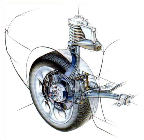

Nella seconda figura si vede appunto quello che io credo si definisca propriamente "doppio triangolo", seguito da esempio, nella fattispecie trattasi di sospensione posteriore Maserati coupè/Spyder/4porte/8c (ops quella è un'Alfa).

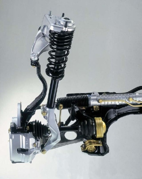

Cinematicamente io credo sia un pò diversa, perchè qui i due bracci trasversali hanno lunghezza praticamente uguale e (credo) sia un grosso vantaggio in termini di controllo del camber. Chiedo a chiunque lo sappia con certezza. a occhio cambia che è più sviluppata in orizzontale e non in verticale (il braccio verticale qui non ci sta proprio), dunque probabilmente è più adatta alle basse supersportive a motore longitudinale che non alle macchinette a motore trasversale che guidiamo tutti i giorni, che necessitano di un certo spazio in larghezza nel cofano per alloggiare la caldaia a nafta di turno. In effetti il quadrilatero alto nasce per dare (quasi) l'effetto di un doppio triangolo con gli ingombri di un macpherson, credo, e comunque, ciononostante, è decisamente più ingombrante del mac, basta aprire il cofano di una Civic o di una 159 per vederlo.
Uno dei problemi del Quadrilatero è che i bracci devono avere una certa lunghezza per funzionare correttamente (e per rendere possibile un po' di corsa della ruota). Questo implica un certo ingombro trasversale. Diversamente, l'ingombro in atlezza può essere molto limitato: mettete invece un McPherson (che invece necessita di un montante lungo e quasi verticale per funzionare bene) dentro il cofano di una F355....

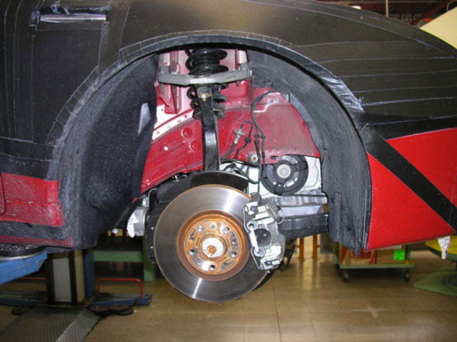

Detto questo, tanto per sfatare ogni malelingua che si sente a propoisto della Mi.To per quanto riguarda l'adozione delle sospensioni McPherson in luogo dei più complessi (e costosi) quadrilateri, nelle moderne sospensioni quello che conta realmente sono le boccole, e le leve che su queste agiscono, perche' determinano la geometria della sospensione in termini di angoli caratteristici rispetto al corpo vettura. Lavorando opportunamente su queste si possono ottenere sospensioni che non solo mantengono sempre perpendicolare la gomma a terra (o, piu' esattamente, cambiando il camber in modo tale che l'impronta a terra sia sempre massima) ma agiscono anche sulla convergenza, che puo' variare o addirittura determinare un'autosterzatura in fase o controfase delle ruote posteriori.
