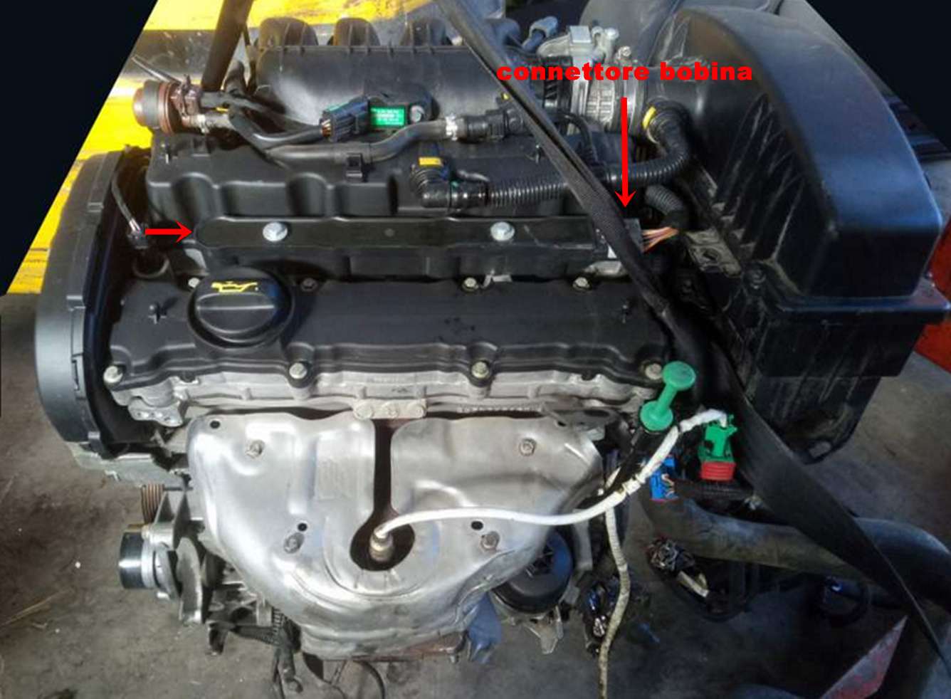

Messaggioda centodue » gio 11 apr 2019, 12:25
Non esistono cavi...è un mono-bobina (un blocco con le 4 pipette tipo questa Immagine a cui si attacca direttamente il connettore elettrico di gestione della stessa.

Messaggioda centodue » gio 11 apr 2019, 15:15
Quei 4 prolungamenti entrano in 4 fori dove sono presenti le candele.
Nell'immagine sotto puoi vedere la bobina montata indicata dalla freccia a sinistra. A destra c'è il connettore che dà corrente alle 4 bobine e quindi alle 4 candele.
Devo dire che a parte lo svantaggio di dover cambiare tutto per forza in caso di necessità il montaggio è davvero rapido e semplice. Difatti basta staccare il connettore, svitare quelle due viti poste sopra la bobina che la tengono bloccata e tirare via la bobina....diciamo che è un lavoro di 3 minuti.
Inoltre il costo della bobina è intorno a 60 euro (su amazon) quindi neanche eccessivo risolvendo la sostituzione per tutti e 4 i cilindri in una botta sola!
Leggendo riguardo al problema P0420 in rete mi viene da pensare che magari è la sonda lambda che ha dei problemi.
Se fosse difettosa ci potrebbe stare tutta la problematica di minimo difficoltoso, buchi camminando eccetera?
EDIT: la sonda lambda primaria sarebbe quella con quel bel filo bianco e connettore verde ben visibile nella foto sotto
