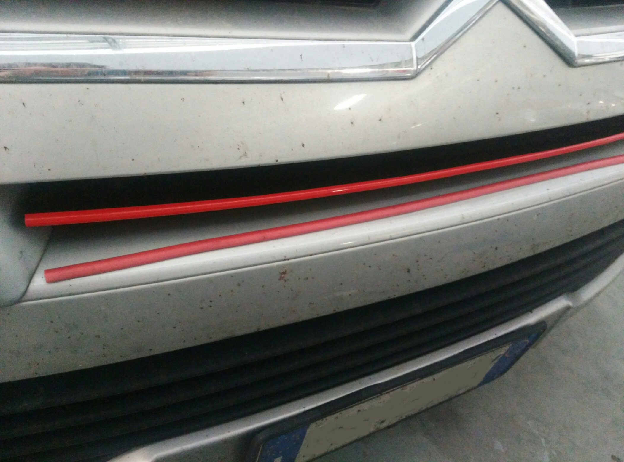

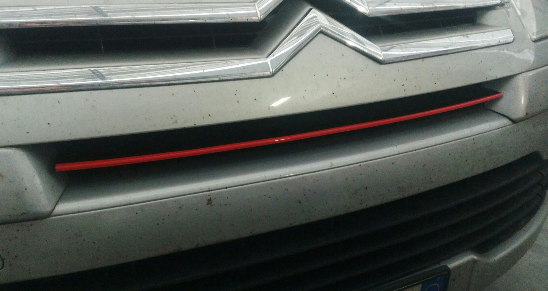

Le strisce rosse autoadesive che avevo messo non erano già in partenza di un rosso fuoco (ed erano anche un pò sbiadite) come volevo io ed inoltre nel giro di un mese si è già perso il colore (neanche vivessi in africa con il sole a picco tutto il giorno!) tendendo quasi ad un rosa scuro, per cui ho acquistato un altro prodotto in un negozietto vicino casa: una striscia decorativa di un rosso fiammante e lucido proprio come piace a me così ho rimosso quelle messe prima ed ho messe queste (purtroppo non ho fatto la foto al sole e NON rende la differenza "abissale" tra prima e dopo).
Appena ho tempo faccio una foto anche del posteriore
Nuova striscia rossa
confronto tra le due strisce (vecchia e nuova)

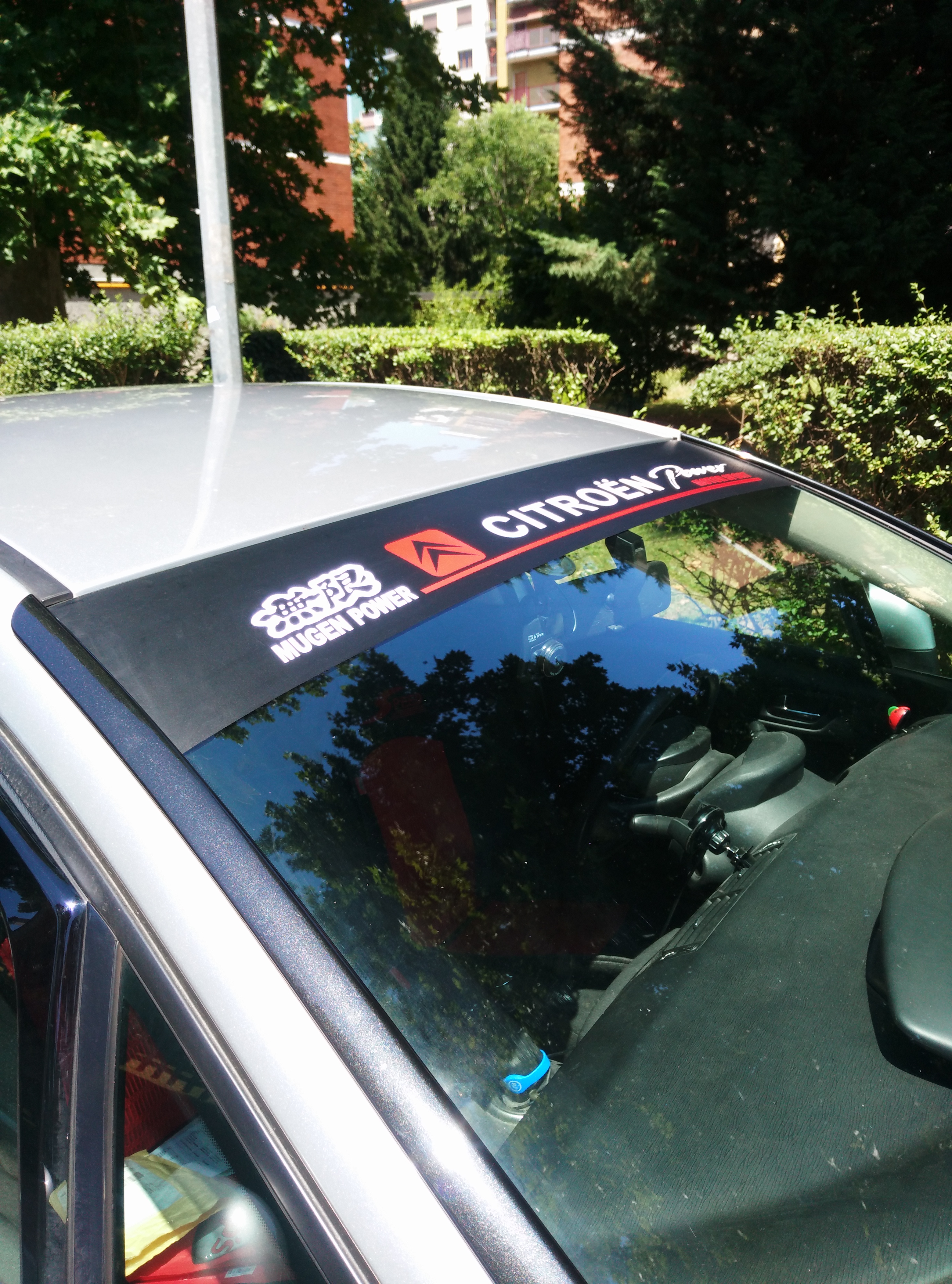

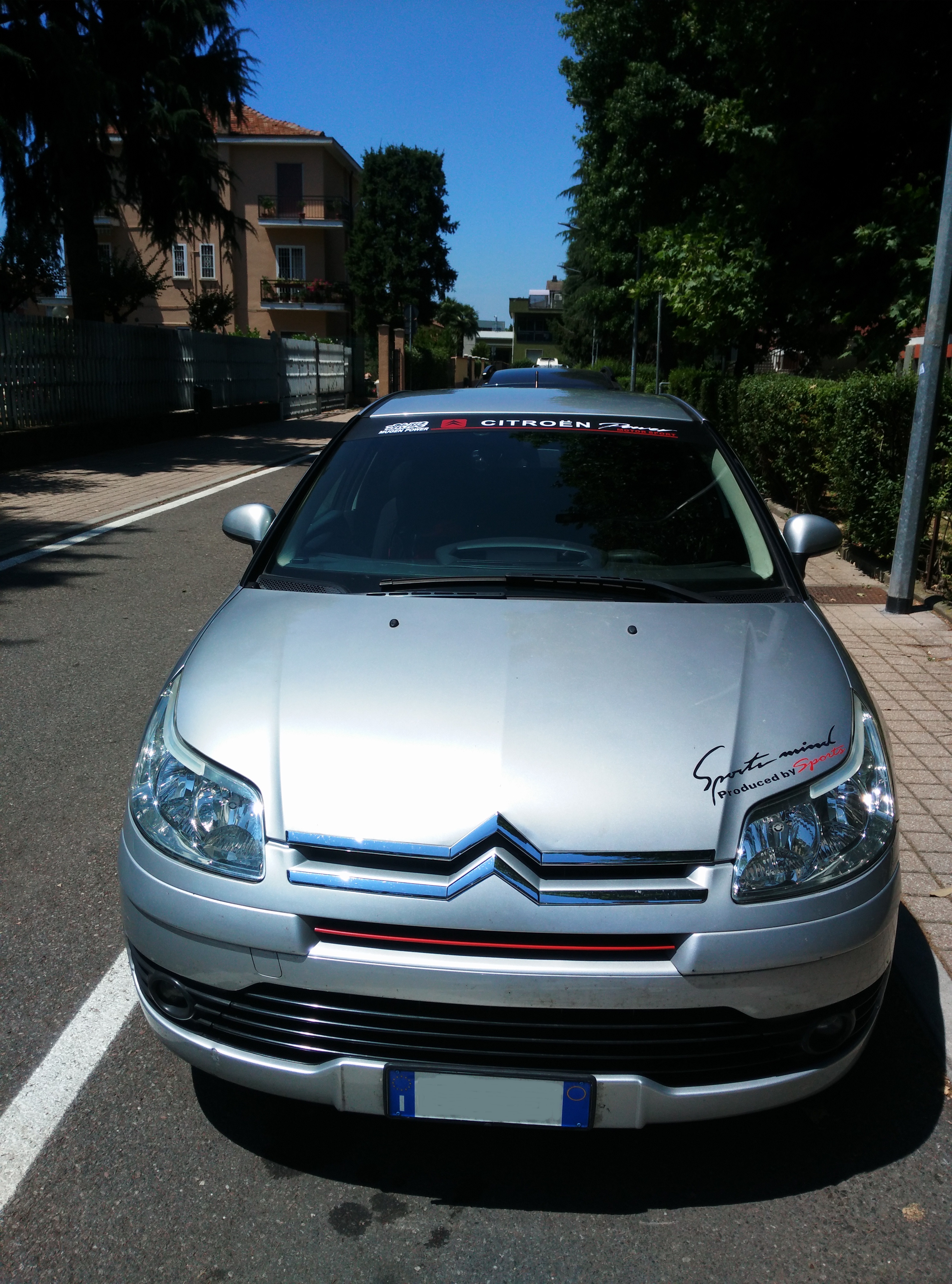

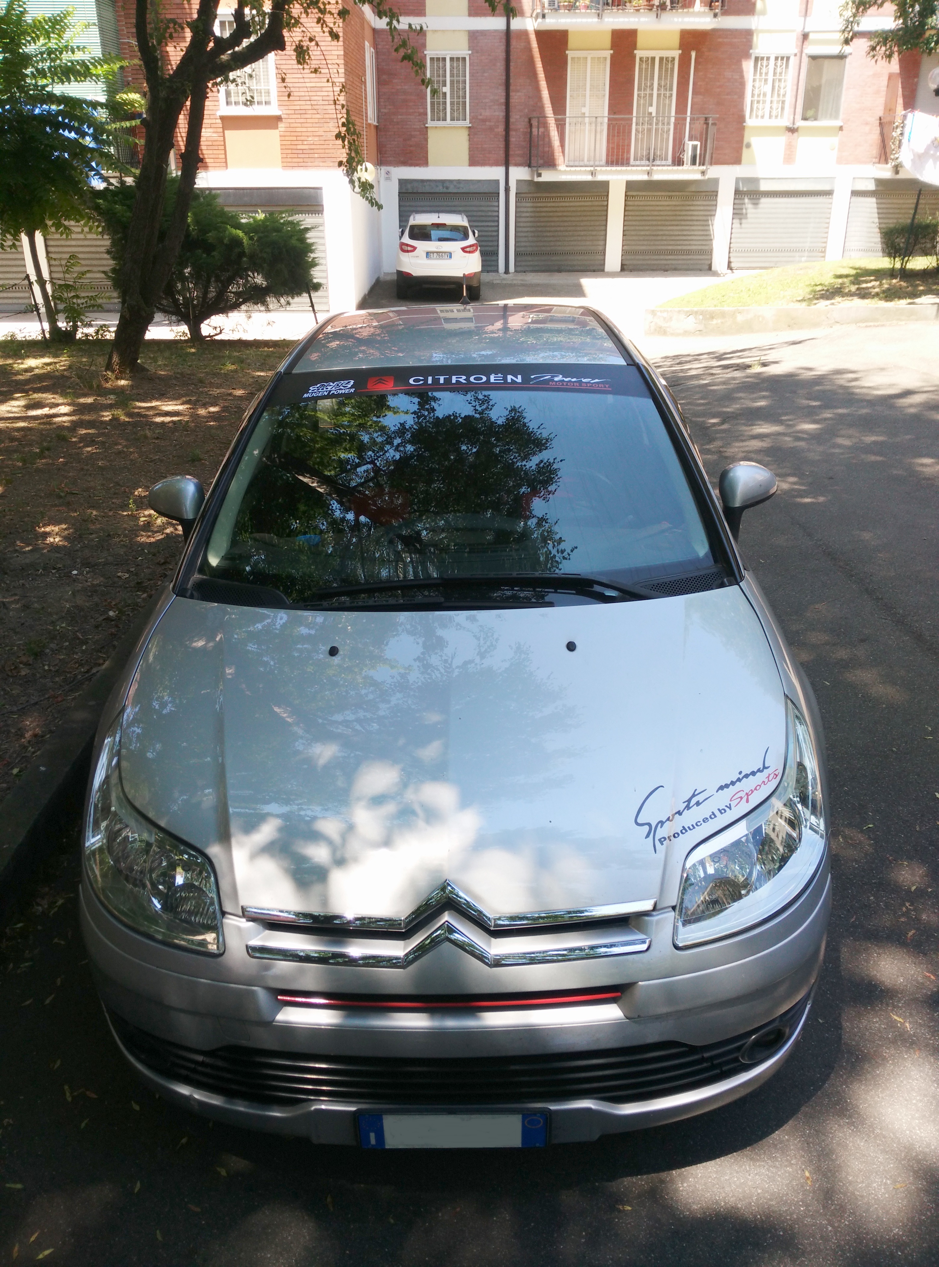

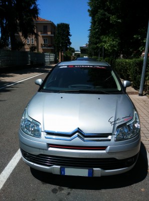

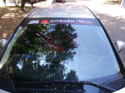

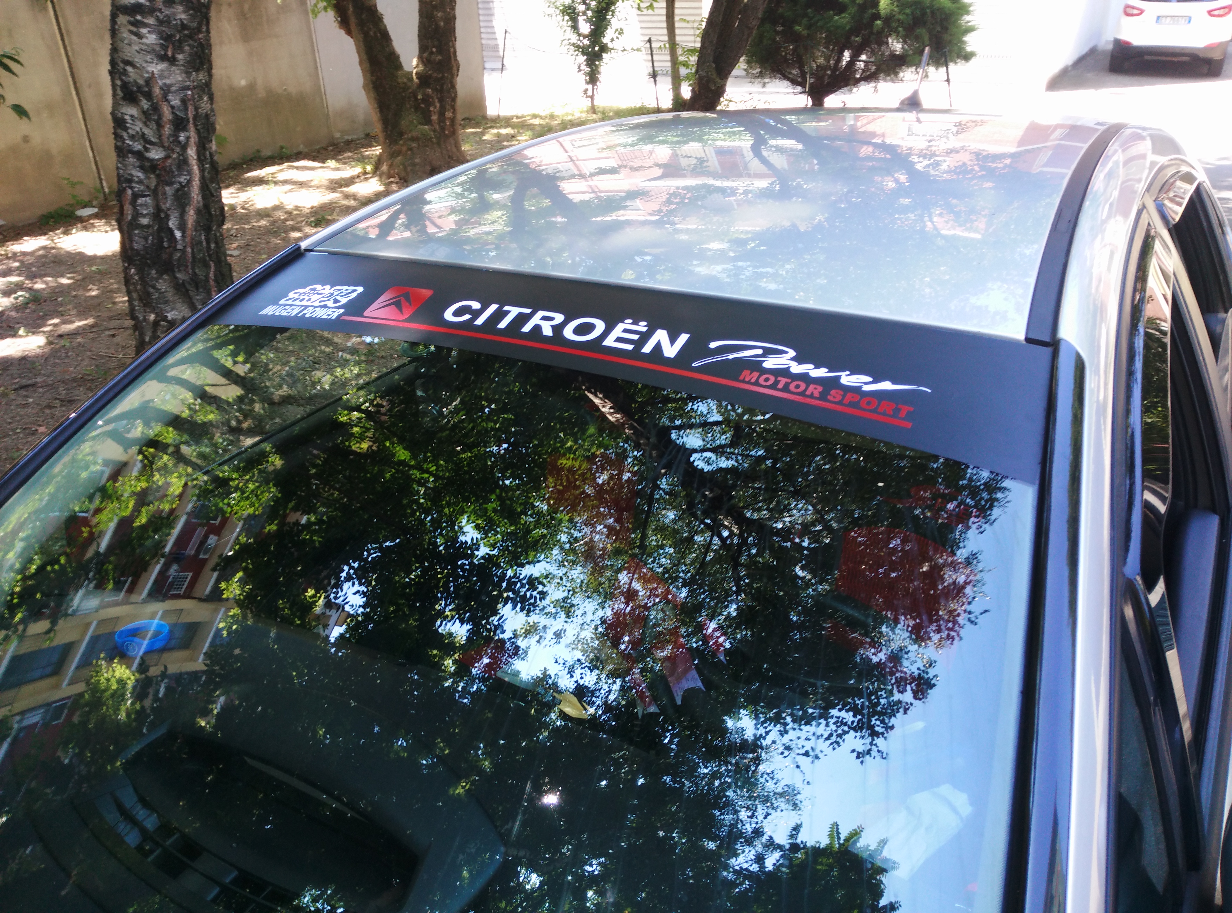

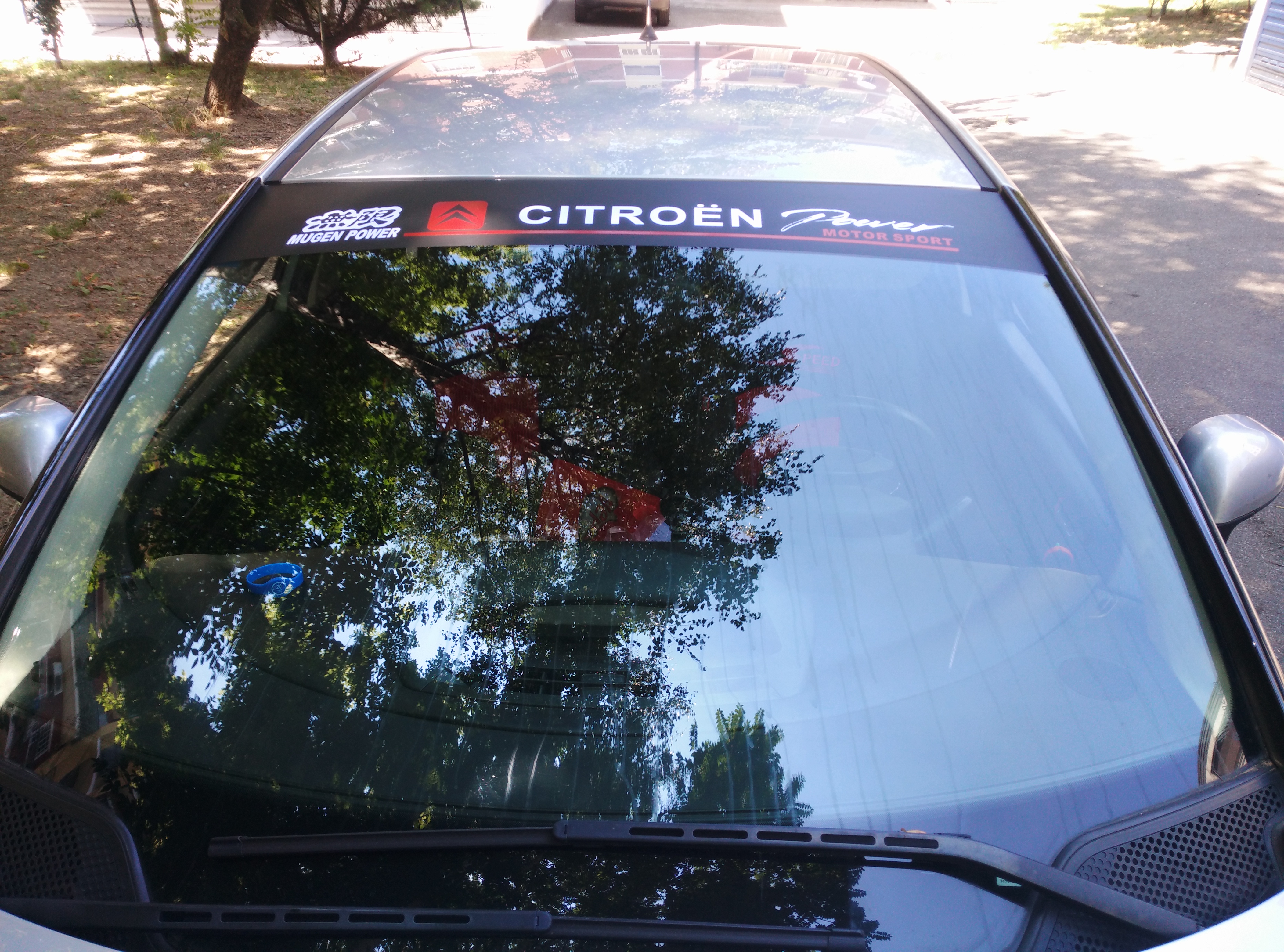

Finalmente ho potuto dedicarmi ad una personalizzazione che avevo da parte da un anno: la striscia parasole! :mrgreen:
Dopo più di due mesi ho lavato l'auto (non benissimo ma almeno ha preso il colore originale!).
A questo punto ho lavato benissimo il vetro e ho preso le misure per stendere la fascia.
Ho quindi bagnato il vetro e la fascia dalla parte che si appoggia sul vetro (come da istruzioni dei venditori cinesi) e, grazie al vicino che mi ha aiutato ad appoggiare la striscia sul vetro bagnato, ho tagliato piano piano con il cutter dando la forma perfetta e poi con una spatolina fornita con la striscia ho fatto uscire piano piano l'acqua dai bordi eliminando le bolle. A dire la verità guardando il vetro dall'interno si notavano ancora le bolle da togliere ma non riuscivo ad eliminarle perchè avrei dovuto sfregare troppo sulla zona delle scritte che erano in rilievo e che non volevo danneggiare.
Comunque (non so neanche io come ci sono riuscito! :ciapet: ) il taglio è venuto davvero perfetto come se fosse già tagliato così di fabbrica e quando ho finito ho lasciato l'auto parcheggiata al sole.

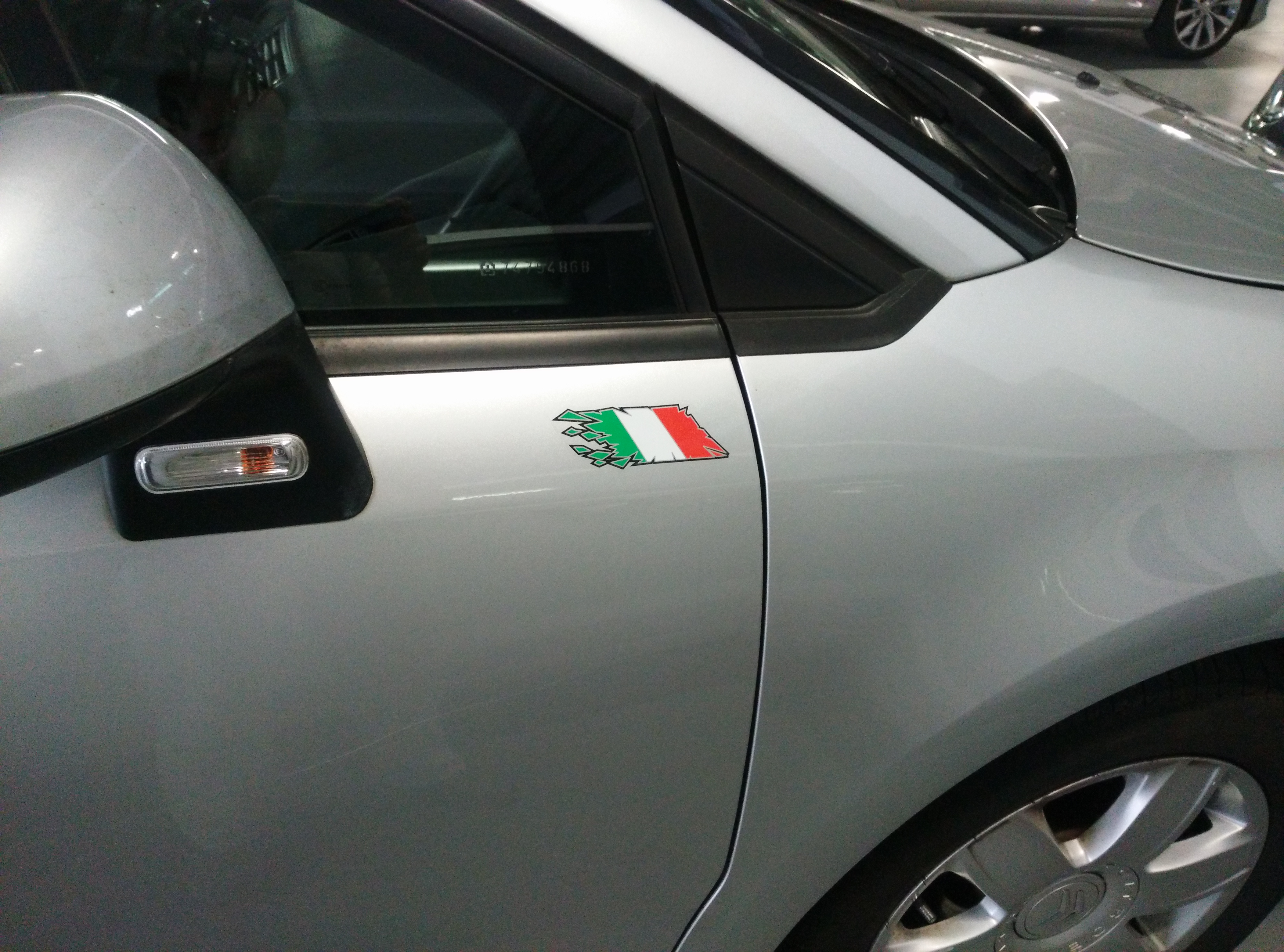

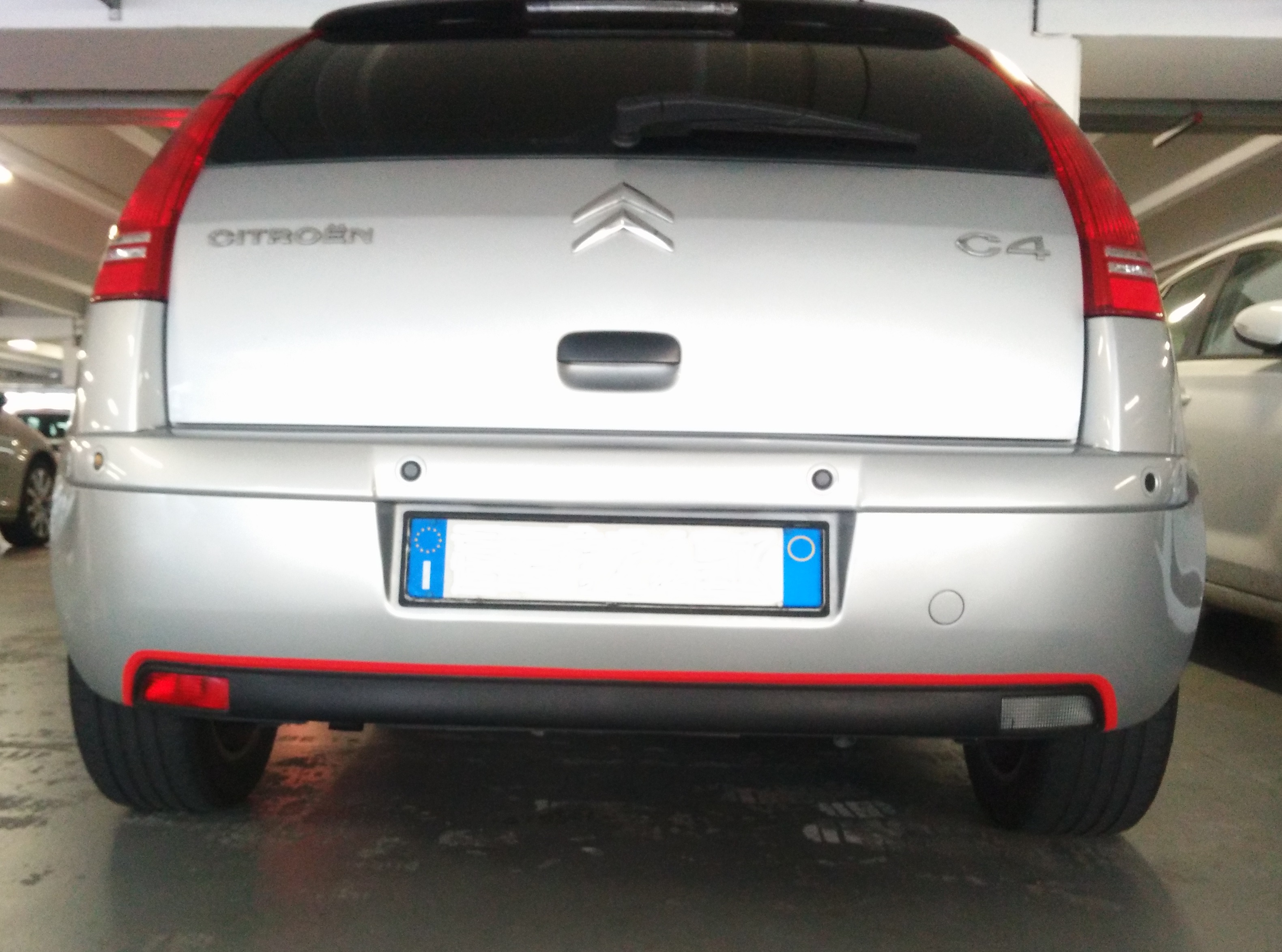

Inoltre questa mattina ho completato la striscia rossa dietro nel paraurti che è venuta davvero benissimo del rosso che volevo io!

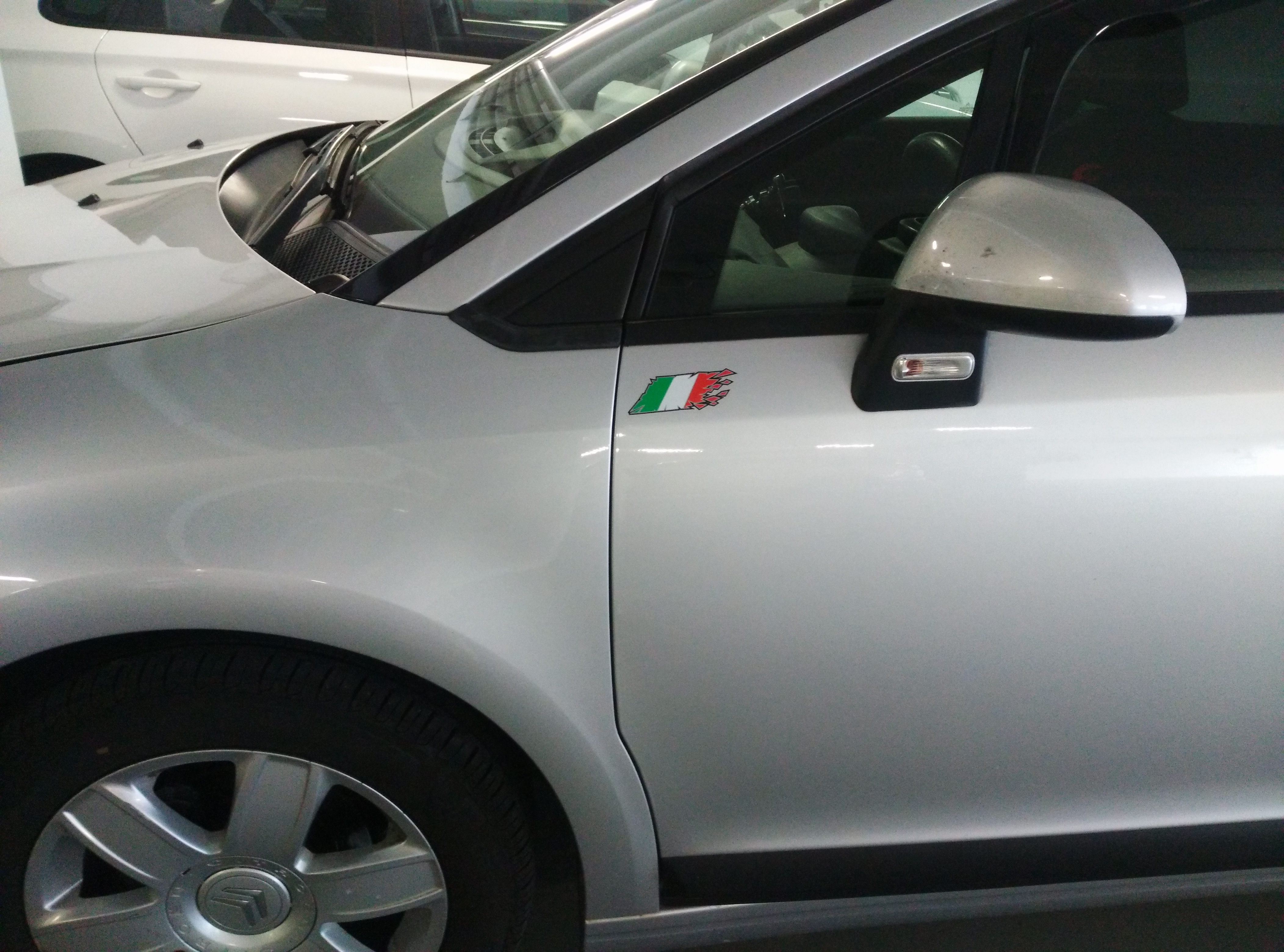

E poi ho fatto una piccola personalizzazione "nazionalista" eliminando gli adesivi citroen delle portiere che si erano sbiaditi al sole, e mettendo quelli della bandiera italiana. :roll:

fascia parasole poco prima della fine installazione
Fascia parasole subito dopo il montaggio
fascia parasole vista dall'alto sinistro
fascia parasole , vista frontale al sole
Fascia parasole citroen vista dal lato destro
Striscia rossa paraurti posteriore

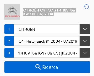

Messaggioda centodue » lun 1 lug 2019, 8:46
Devo comprare i kit di rettifica per le pinze dei freni solo che esistono due diametri diversi: 57 mm e 54 mm
Come faccio a capire quale sia quello corretto? Francamente non ho voglia di tirare di nuovo giù la ruota solo per misurarlo :(
Anche perchè 2 settimane fa ho avuto una distorsione e quindi adesso fare certi lavori che sfornzano la caviglia non mi va proprio.
Difatti devo comprare tutto perchè sono già in accordo con il meccanico per cambiare:
- dischi
- pastiglie
- kit guarnizioni pinza
- olio freni
caratteristiche auto.JPG (21.41 KiB) Osservato 4388 volte
