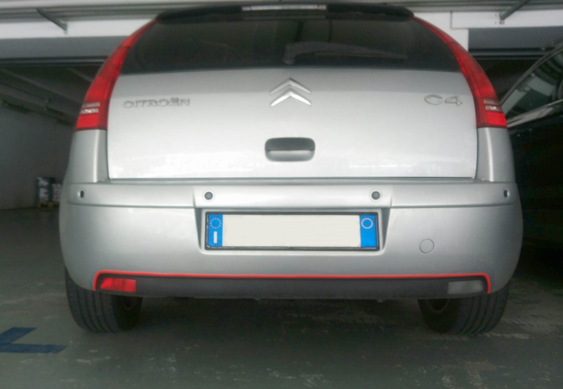

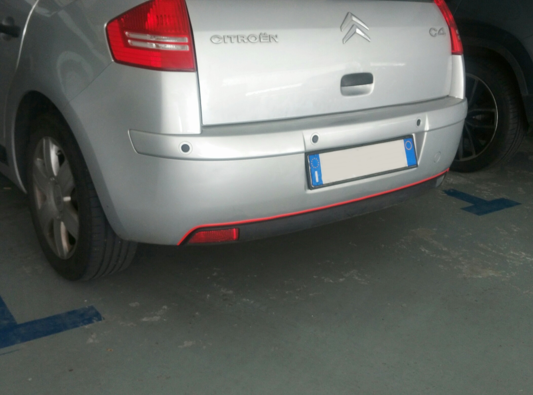

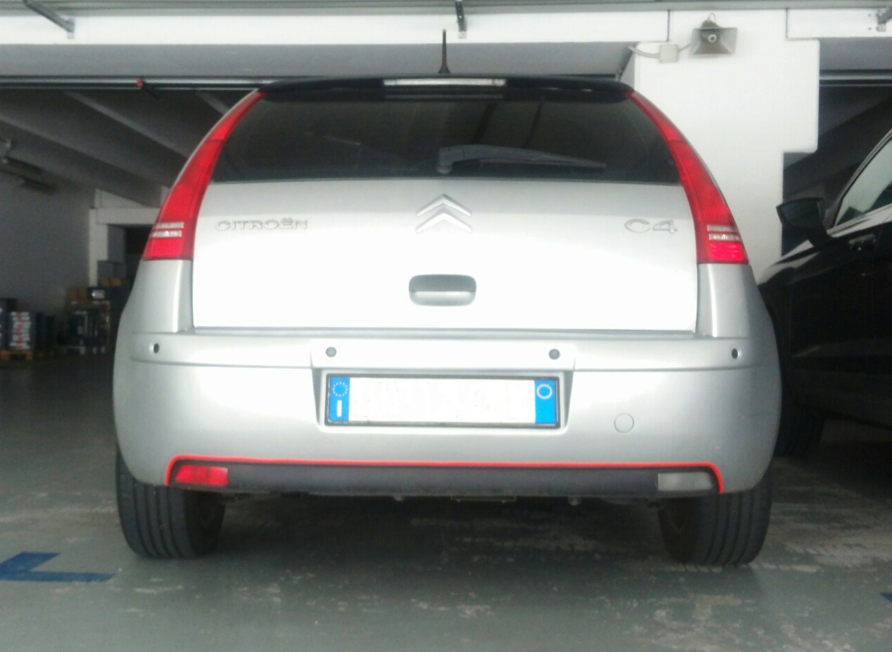

Mi sono dedicato altri 5 minuti di tempo per fare la personalizzazione rossa anche sul paraurti posteriore.
vista posteriore 1
Vista posteriore 2
Vista laterale posteriore
