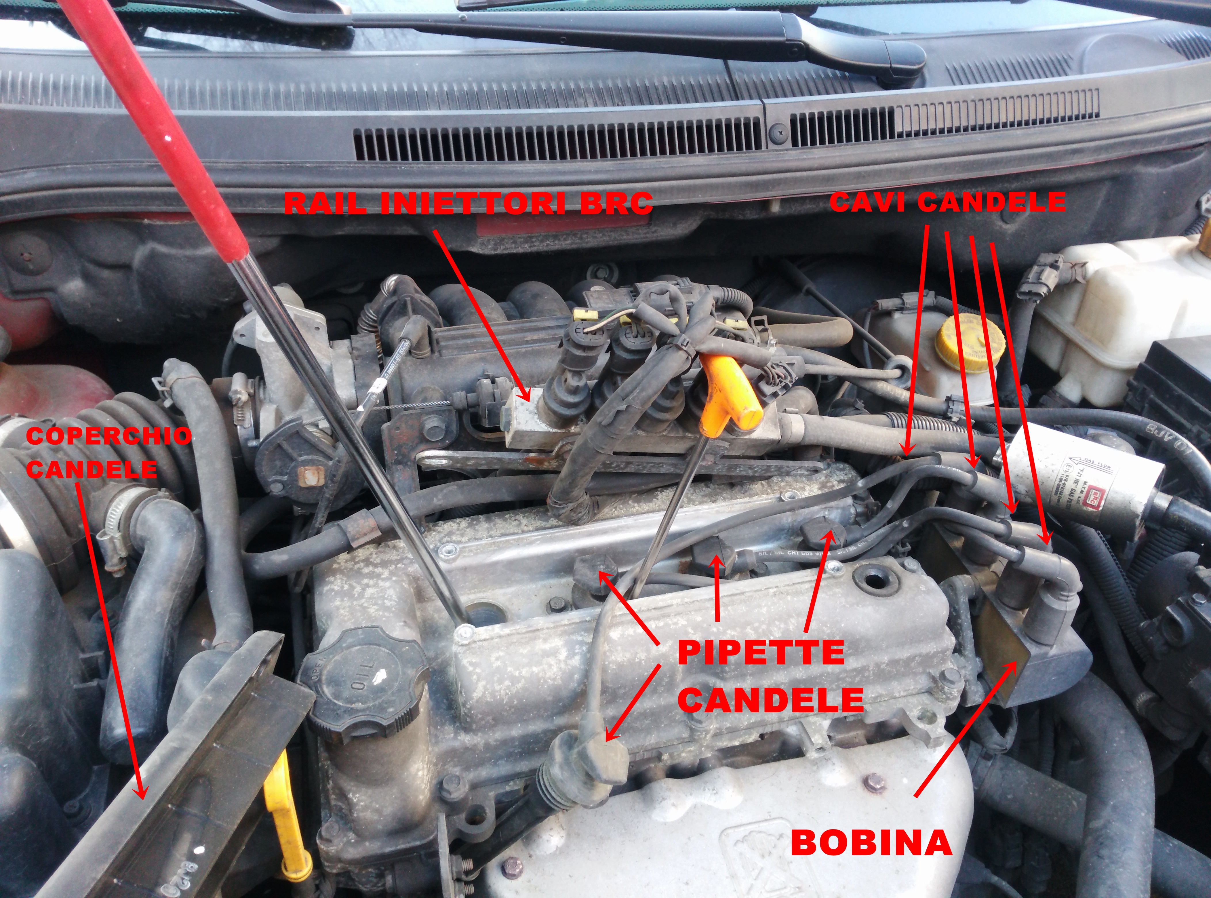

Sulla aveo se fossero le candele , o le bobine (che poi è una sola con 4 cavi che partono) o i cavi candela/bobina , non dovrebbe andare male sia a benzina che a GPL? Quando sull'ibiza avevo avuto problemi alle bobine avevo buchi sia a GPL che a benzina.
Invece adesso appena commuto a benzina si sentono immediatamente i buchi ed esitazioni mentre deve salire di giri, poi rimetto a GPL e tira da paura fino a 6500 giri senza mai una esitazione.
Comunque ieri avevo già dato una occhiata per smontare e controllare le candele (visto che non so neanche quando siano state cambiate l'ultima volta) ed ho visto che c'è un pò di lavoro.

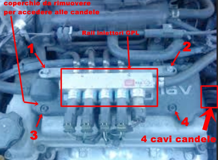

C'è un coperchio per la zona candele sotto cui passano anche i 4 cavi che arrivano dalla bobina, ed il rail iniettori BRC è montato sopra al coperchio. Insomma per guardare/cambiare le candele devo avere almeno una mezz'oretta per fare il tutto e capire se il rail iniettori si può sollevare facilmente senza che ostruisca l'accesso alle candele o se mi tocca toglierli solo per una stupida sostituzione candele.
Vorrei prima dare una occhiata alle candele per vedere che modello ci sono montate e capire se serve davvero cambiarle.
Anche qui come sulla citroen C4 ho visto che c'è un filtro nella elettrovalvola che secondo me non è mai stato cambiato e che andrebbe sostituito, il problema è che l'elettrovalvola qui è infognata sotto e non è semplice arrivarci per smontarlo.
Vista iniettori e candele chevrolet aveo

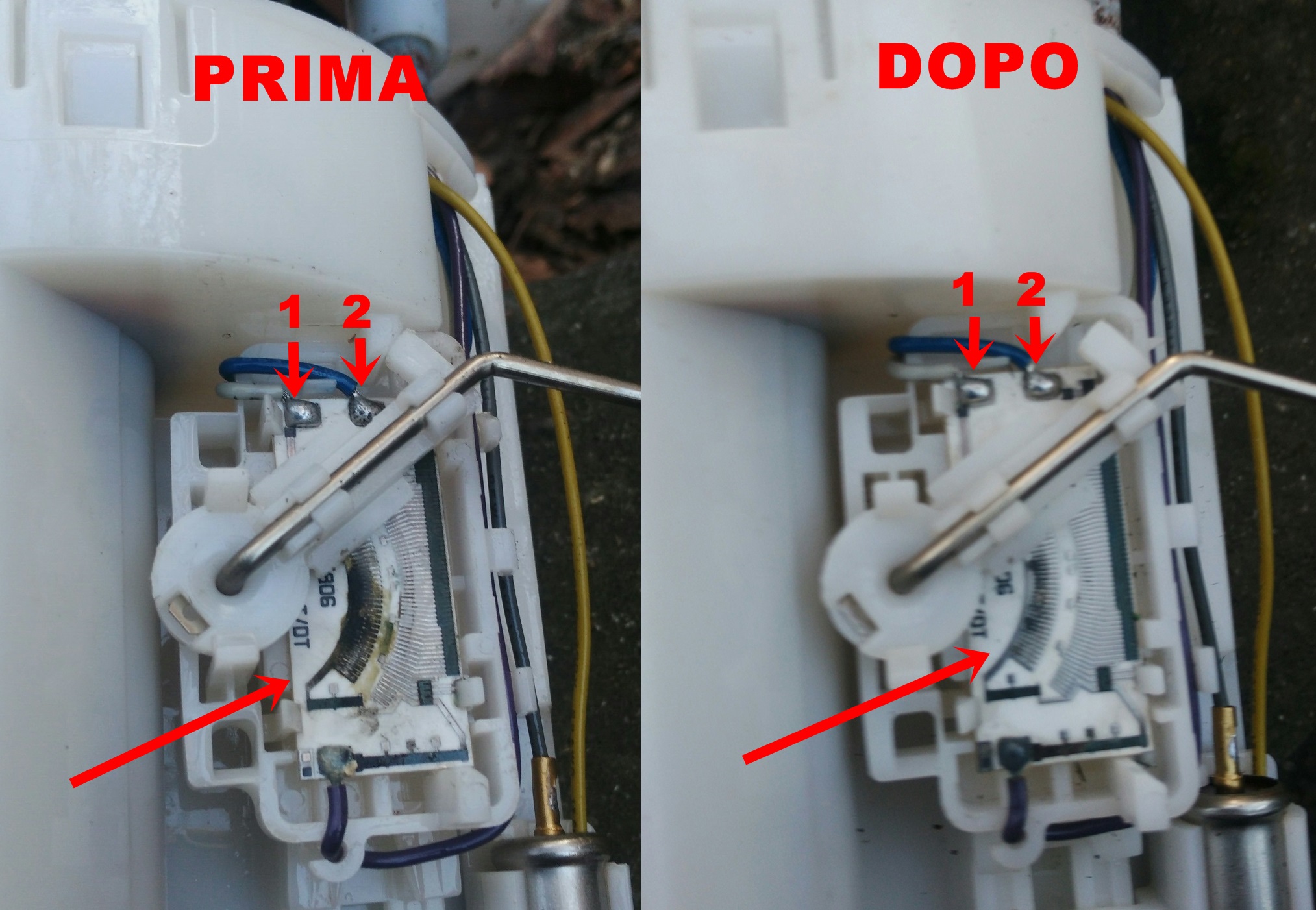

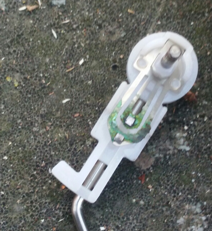

Evvai, primo problema risolto!!!
La pompa benzina dell'aveo che segnalava sempre zero era un problema chiarissimo di ossidazione contatti!
Praticamente il trimmer sul quale scorre il galleggiante era così ossidato che anche se il galleggiante era sopra la metà serbatoio era come se indicasse il livello minimo (vedi foto sotto).
Misurando la resistenza tra i punti 1 e 2 deve variare tra 30/35 ohm (livello massimo di benzina) e 290/300 ohm (livello minimo di benzina), ma logicamente con l'ossidazione era come se avessi un circuito aperto (i contatti non toccavano mai ed è come se avessi sempre oltre i 300 ohm).
Il trimmer va pulito con delicatezza per non venir rovinato , ma anche con insistenza perchè la rimozione dell'ossido è davvero difficile.
Ho usato WD40 e un panno morbido e sotto vi mostro il PRIMA e DOPO.
Non è venuto perfettissimo ma non ho voluto rischiare di causare danni e mi sono accontentato che funzionasse (misuravo con il multimetro se il movimento del galleggiante desse risultati accettabili ad ogni livello).
Anche il contatto metallico presente sull'asticella era ridotto in modo pietoso e la stupidata è che è in materiale zincato che con il tempo perde la zincatura per cui alla fine si ossida. Quindi il suo destino (ahimè) è che si riossiderà in futuro, ma spero che ci vogliano almeno altri 5/6 anni prima che avvenga.

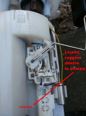

La cosa assurda era che l'interno della pompa era strapieno di ruggine! :eeek: Ho dovuto riempire 3 volte la pompa immergendola nel serbatoio e poi la svuotavo per fare uscire tutto lo schifo che c'era dentro!
Purtroppo non avevo un bidone con benzina per fare una pulizia approfondita e smontarla per bene per ripulirla richiedeva molto tempo che non avevo visto che si stava facendo buio per cui mi è toccato rimontarla con ancora un bel pò di sporcizia dentro la pompa.
Comunque ora funziona tutto alla grande...percorsi 75 km per venire al lavoro con l'indicatore sempre fisso a poco più di 1/4 di serbatoio.
Mezz'ora di lavoro in cui la parte più complessa era la rimozione dell'anello di metallo che tiene bloccata la pompa al telaio e che va fatto ruotare di circa 15° a suon di martellate e cacciavite....ma non si rovina niente essendo un materiale bello robusto. Tante altre pompe ho visto che sono fissate da anelli in plastica che magari durante tali lavori si rischia di danneggiarli irreparabilmente.
livello sporcizia/ruggine dentro la pompa
Resistore prima e dopo la pulizia dall'ossidazione

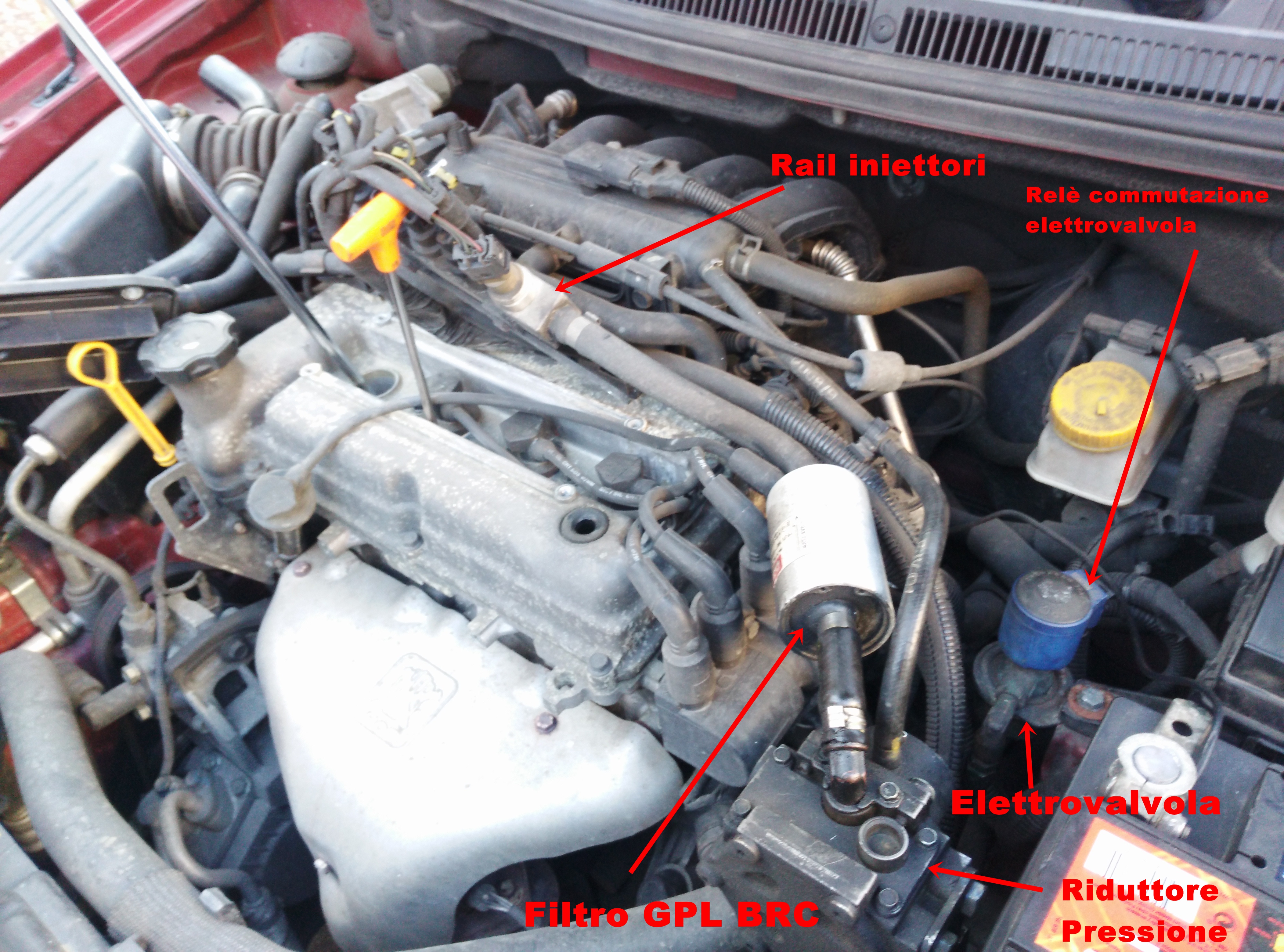

Finalmente ho sostituito il filtro dell'elettrovalvola GPL sulla aveo ...lavoro fattibile in 15 minuti se non fosse che l'ho fatto al tramonto e per vedere e rimontare tutto mi è toccato lavorare con la torcia.
Il medesimo lavoro lo dovrò fare sulla C4 ma ho visto che sulla Aveo era molto più complicato a causa della posizione della elettrovalvola.

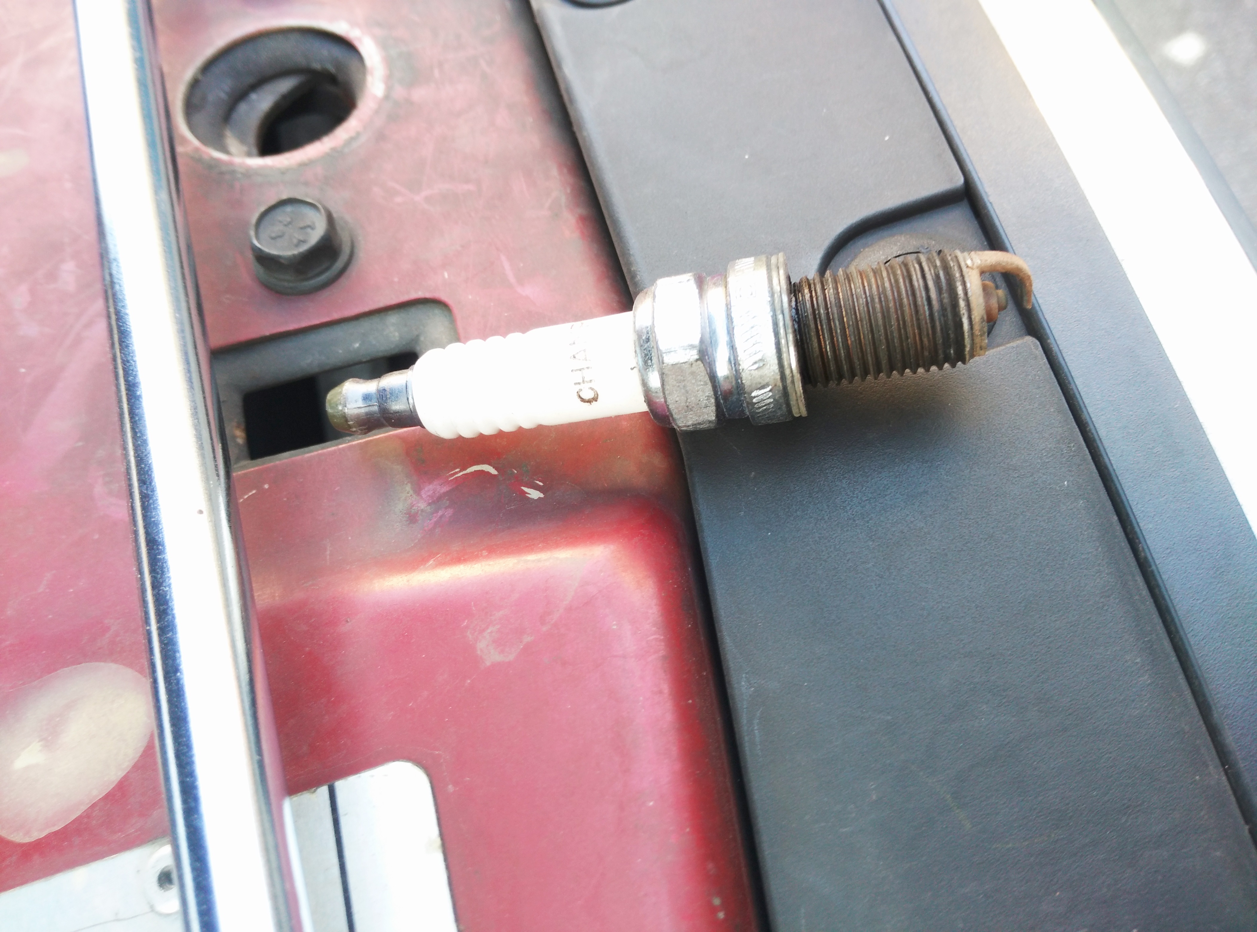

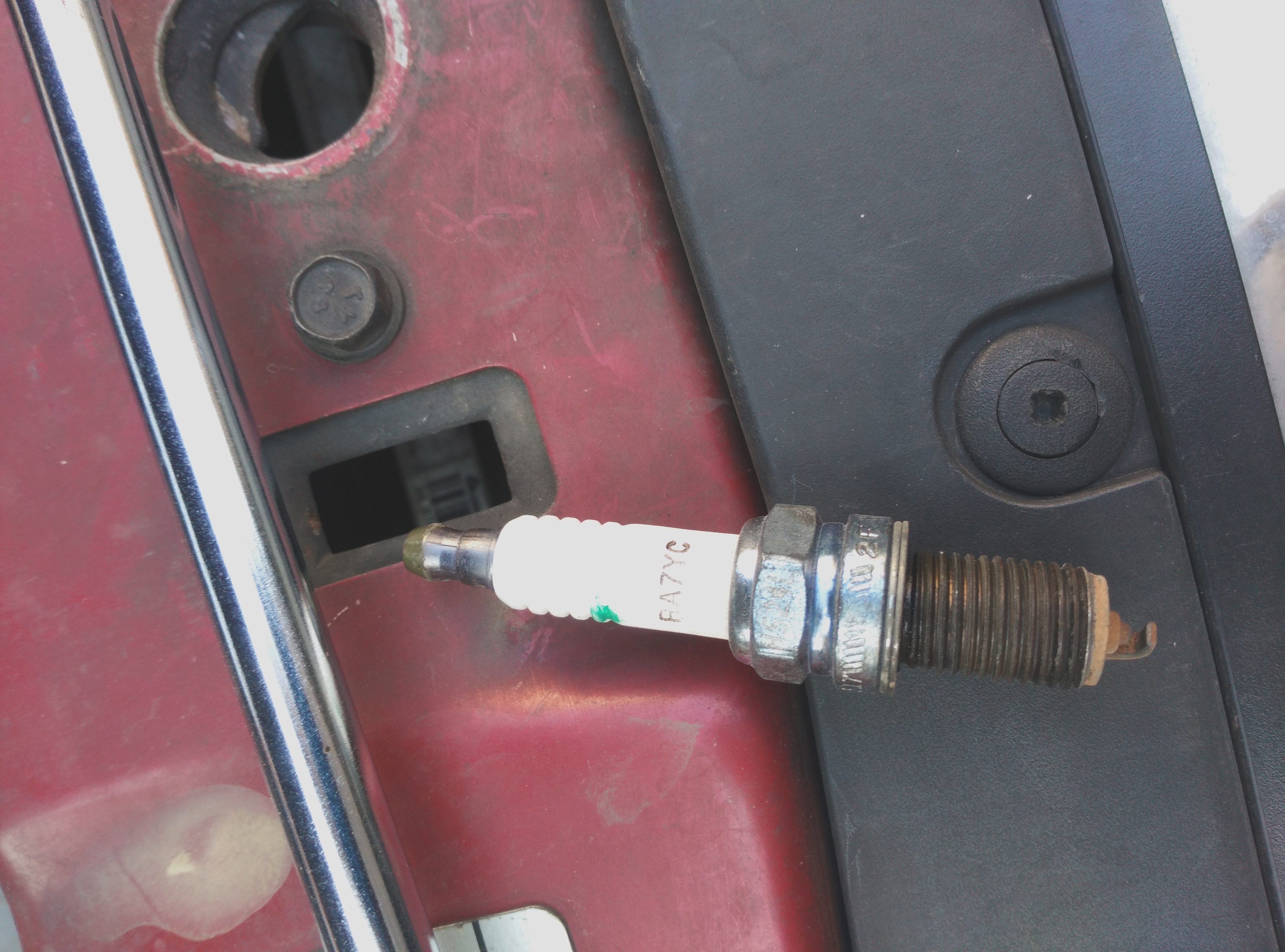

Ho tolto anche le candele all'aveo per vedere marca e modello e cercare di ordinarle all'iridio.
Come vi sembrano?
La mia impressione è che la colorazione è pressocchè giusta (forse un filino chiara perchè a GPL la miscelazione è sicuramente più magra) e gli elettrodi mi sembrano consumati ....è una mia impressione? :? Quanti km potrebbero avere sulle spalle ?
Comunque c'erano su le Champions RA7YC ed ho ordinato le DENSO XU22TT all'iridio...dovrebbero durare molto di più e come era stato sulla C4 dovrebbero dare una migliore resa al veicolo (da tutti i punti di vista: combustione, risposta, ripresa, durata ecc...)
Sostituzione filtro elettrovalvola GPL

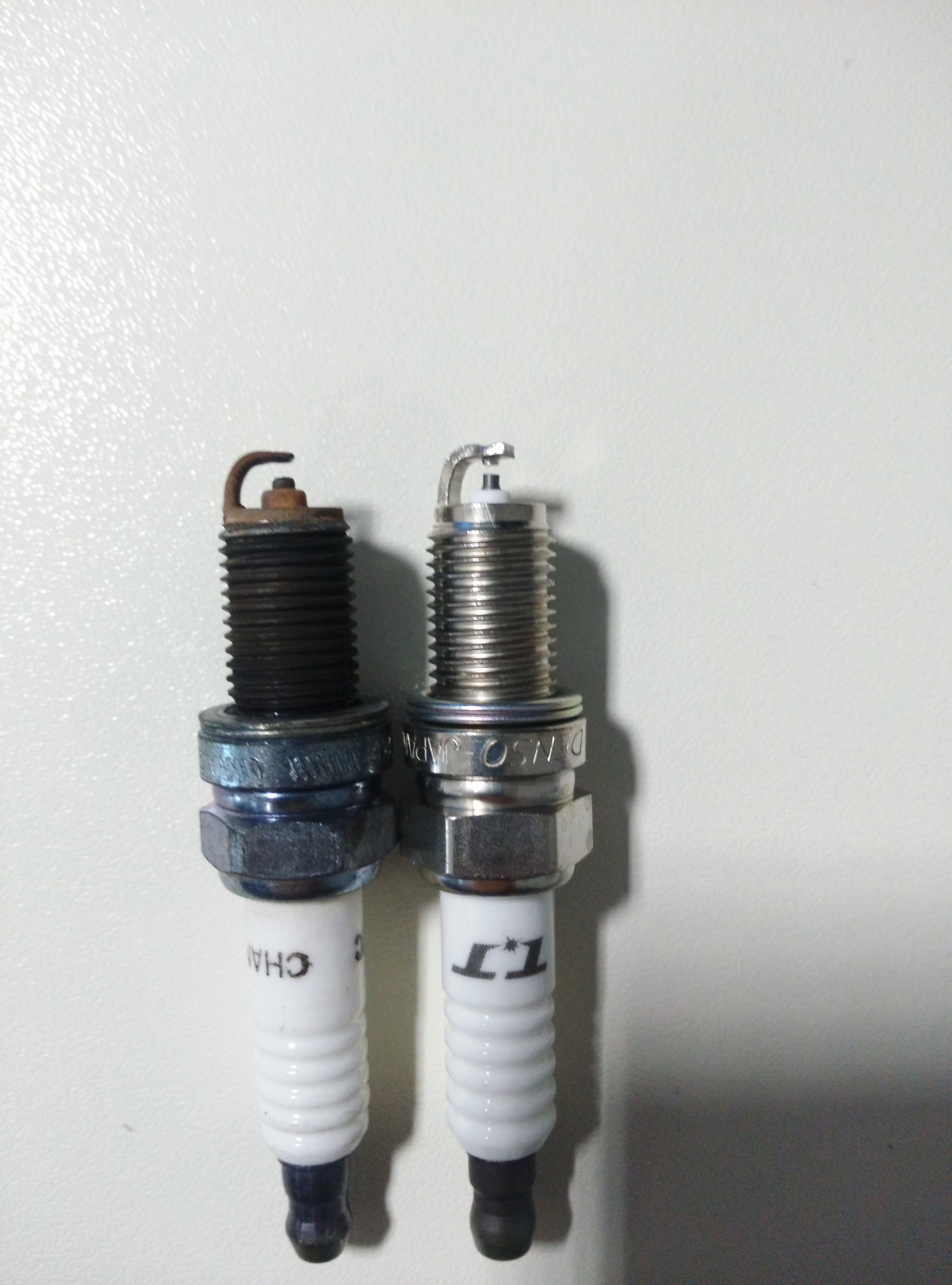

Finalmente arrivate le candele all'iridio nuove.
Per ora ho ancora l'errore P0420 e vedremo se con le nuove candele questo problema si risolve, e soprattutto i buchi che ogni tanto sento ancora a benzina, anche se l'addittivo ha risolto tantissimo il problema.
Sotto potete vedere una immagine di confronto tra le nuove candele DENSO XU22TT e le vecchie Champions RA7YC. Praticamente il GAP tra gli elettrodi è doppio :eeek:
Sono curioso di vedere quando userò la macchina come sarà la resa di queste candele all'iridio e spero di non dover leggere ancora quell'errore in memoria. Un eventuale soluzione se l'errore fosse ancora presente potrebbe essere la sostituzione della sonda lambda che ho visto costerebbe tra 15 e 30 euro....ma ci penserò solo dopo , per ora spero di aver risolto.
Confronto tra vecchia e nuova candela
