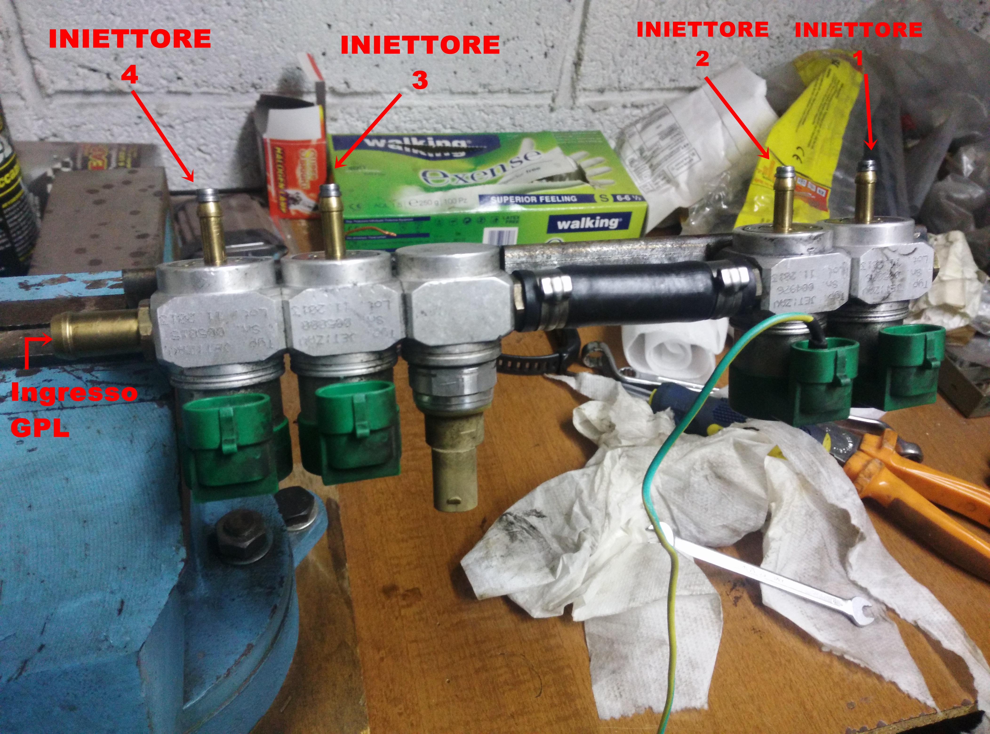

Allora, ho imparato anche a smontare i rail GPL della mia auto :lol:

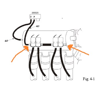

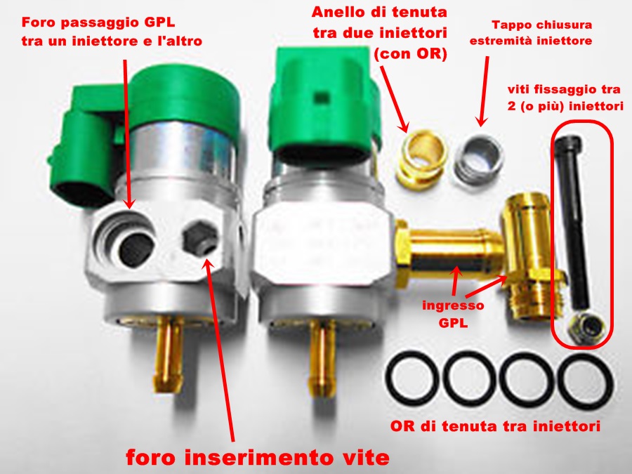

Per mio memorandum e anche per chi ne avesse bisogno ho sintetizzato tutti i componenti nell'immagine sotto.
Nella prima immagine ho riportato la foto del mio rail iniettori con la numerazione dei cilindri (quel sensore interposto tra gli iniettori 3-4 e 1-2 a cosa dovrebbe servire??).
Effettivamente l'iniettore 4 sembrava un pò inceppato.
Ho insistito con WD40 per un'oretta usando una batteria 12V per dare il comando di apertura chiusura e fare aprire e chiudere gli iniettori in modo che il WD40 entrasse da tutte le parti ed alla fine anche il quarto iniettore ha iniziato a funzionare come gli altri.
Poi però ha avuto una "specie di infarto" <_< , non rispondeva più al 12V ed allora gli ho dato un paio di colpetti leggeri con il martello di gomma ed ha ripreso ad andare (spero di non aver fatto nessun danno!)
Ho rimontato il tutto ma quando ho acceso la macchina girava ancora male a GPL ed allora ho spento.
Devo dire che il filtro GPL non l'ho ancora cambiato e quindi aspetterò che arrivi (tra oggi e domani) prima di riprovare anche perchè avrei dovuto giustamente aspettare che eventuali depositi di WD40 fossero eliminati appena commutato a GPL e quindi poteva comunque essere ragionevole che non funzionasse subito tutto in modo corretto.
Però , visto che il meccanico mi aveva detto che gli errori si sarebbero poi trasferiti nella ECU benzina, ho preferito aspettare di fare la prova prolungata con anche il filtro GPL sostituito in modo da essere sicuro che tutto fosse pulito ed in regola. Se anche così non funzionerà saprò che mi tocca prenotarmi da un gassista :(
Ci sono altri accorgimenti od operazioni che converrebbe fare per vedere se riesco a rendere tutto funzionante come all'inizio?
Indicazione iniettori per cilindro
Componenti rail iniettori

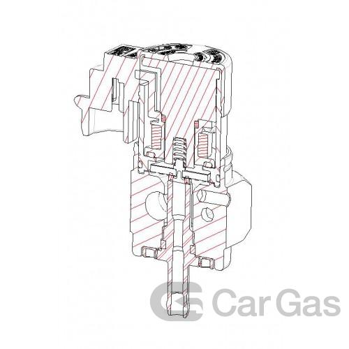

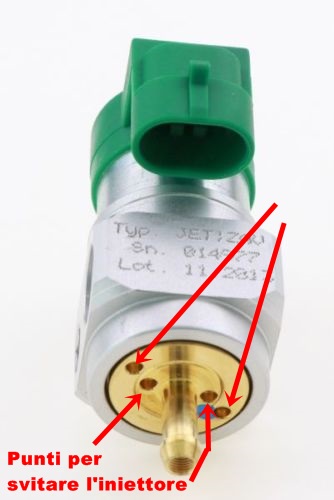

Per una rettifica a fondo dell'iniettore (quanto meno quelli della marca Zavoli che ho io) serve rimuovere le parti interne dell'iniettore agendo sui punti indicati dalle frecce rosse e per fare quella operazione servono delle chiavi che io non ho. Sono due cilindri concentrici che magari forse vanno riposizionati anche nello stesso identico punto riavvitandoli (difatti si notano dei segni di marcatura tra cilindretto interno ed esterno).
Nell'immagine sotto c'è anche la sezione dell'iniettore per vedere la parte in movimento e le molle su cui agisce il piezoelettrico.
La pulizia fatta a banco ha fatto uscire un sacco di nero, ma sicuramente uno smontaggio completo degli iniettori li riporterebbe a nuovo. Ma viste le parti in movimento interne ho un pò di timore a provare ad aprire il tutto (probabilmente smontarlo con lo strumento appropriato e semplice e anche farne la pulizia interna diventa risolutiva).
Ho sentito un gassista che purtroppo NON lavora su impianti Zavoli che mi diceva che loro fanno la verifica di funzionamento corretto usando il software che probabilmente invia i comandi ON/OFF al piezoelettrico e ne valuta la risposta in corrente o qualche altro parametro.
Indicazioni smontaggio parti interne iniettore zavoli.
Sezione iniettore JET PAN ZAVOLI

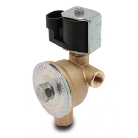

Un altro componente che non ho analizzato e smontato è l'elettrovalvola, a monte del filtro GPL e che (da quello che mi è sembrato di capire) potrebbe essere che contiene un altro filtro (vedi sotto) che non credo che venga mai sostituito e che invece secondo me fa da tappo al filtro finale.
La parte nera sull'elettrovalvola è un semplice relè (del costo di 2 o 3 euro introvabile su internet) e nel mio caso ho visto che era rivolto verso la parte bassa.
Guardando così sembra che basti svitare quella semplice vite centrale per rimuovere il coperchio che contiene il filtro, ma sicuramente dentro ci deve essere un meccanismo di chiusura gestito dal relè quindi penso che sia da smontare e mettere a banco prima di aprirla per togliere il filtro, in modo da non rischiare che qualcosa cada dentro la parte motore.
EDIT: ho letto le seguenti note sul sito Zavoli:
L'elettrovalvola di intercettazione del GPL liquido è un dispositivo posizionato tra serbatoio e riduttore che interrompe il flusso del GPL durante il funzionamento a benzina ed a motore spento.
Compatta e di minimo ingombro, disponibile in versione normale e maggiorata, dotata di filtro intercambiabile. La sostituzione e/o pulizia filtri avviene senza scollegare i tubi di alimentazione.

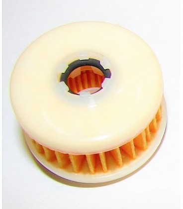

A poco meno di 10 euro
https://www.ebay.it/itm/FILTRO-GPL-CART ... :rk:7:pf:0
Però prima mi piacerebbe smontare quello vecchio per vedere le condizioni e prendere le misure...
Elettrovalvola a monte del filtro GPL
Filtro interno all'elettrovalvola

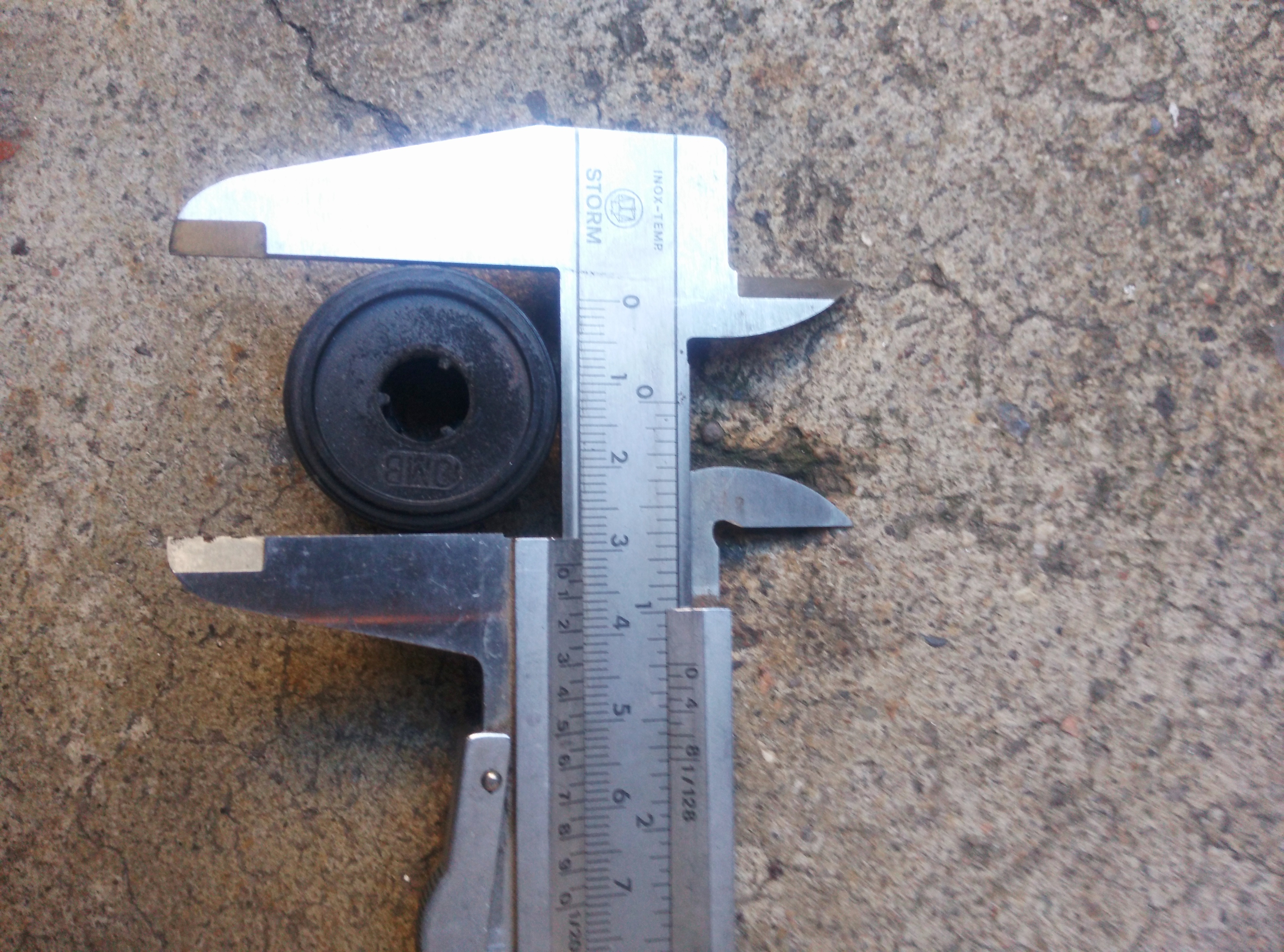

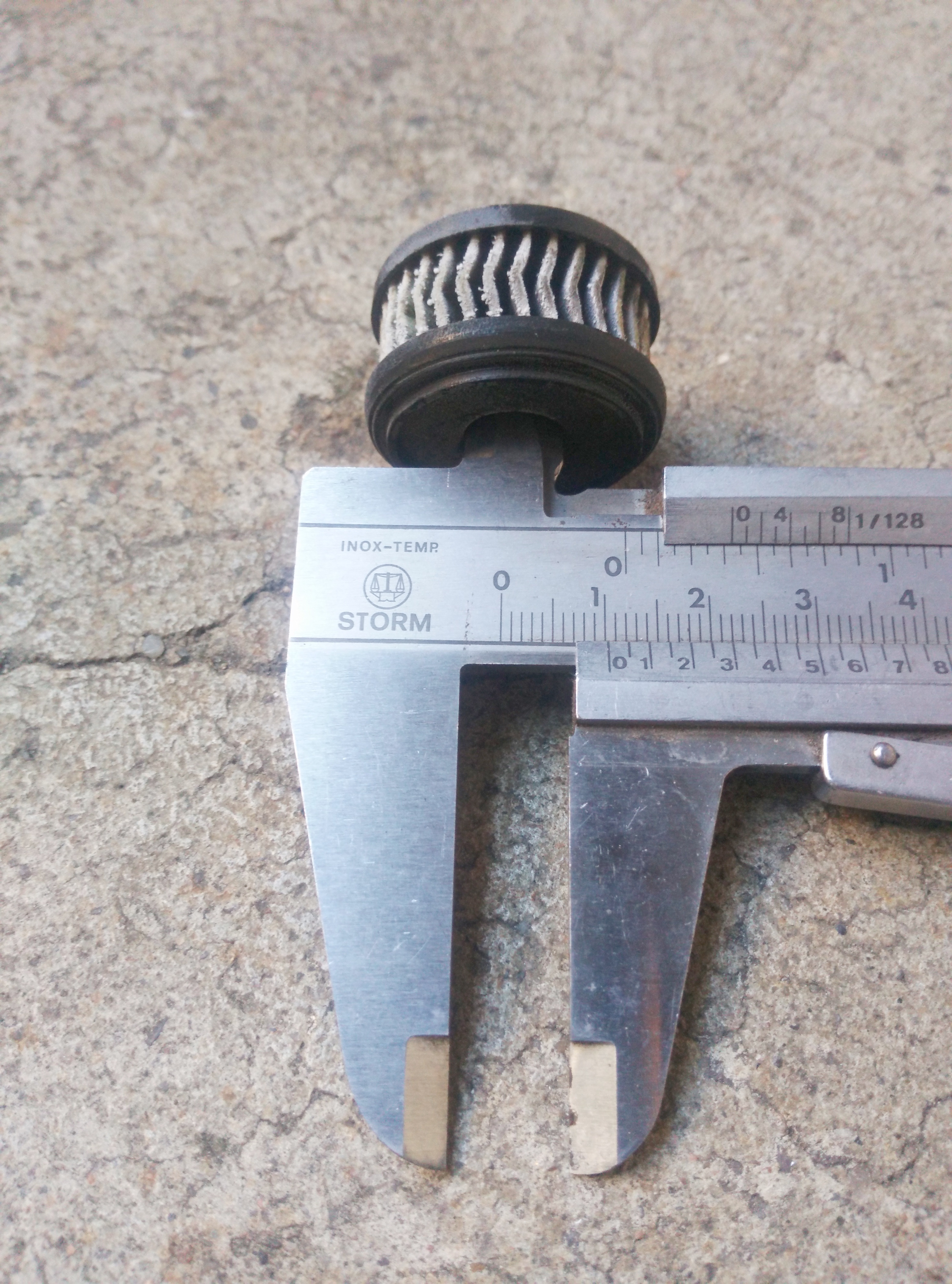

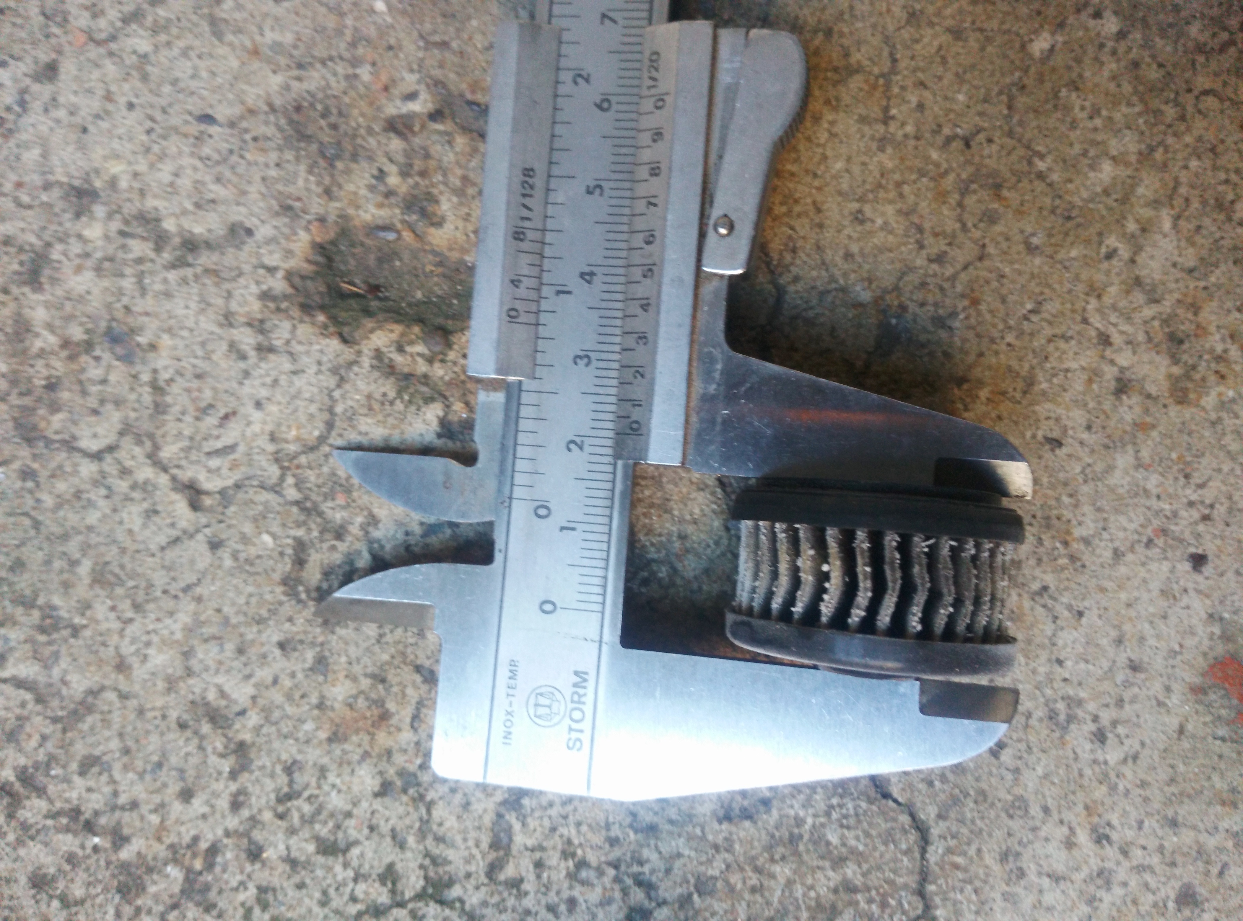

Comunque finalmente ho sostiuito il filtro e purtroppo ho verificato che anche con il filtro sostituito mi appare il codice errore
P0304 - Powertrain - Cylinder 4 Misfire Detected
per cui ho provveduto a ordinare un iniettore (l'ho trovato nuovo a 37,5€ :wink: )

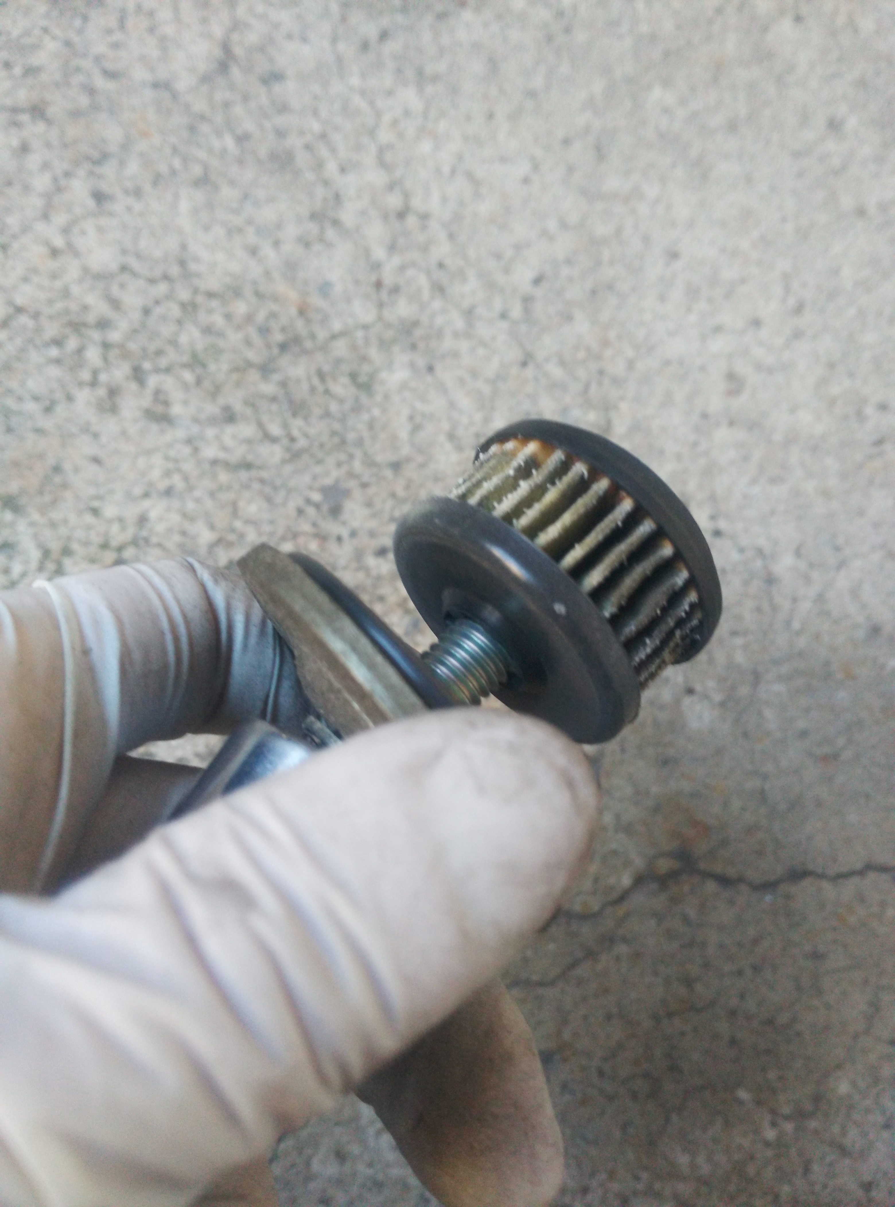

Inoltre prima di accendere e farmi il giro ho smontato anche l'elettrovalvola ed effettivamente c'è dentro un filtro che era piuttosto conciato per cui ho ordinato anche quello (12€ compresa spedizione).
Ora il guaio è che a benzina anche la chevrolet aveo di mia mamma va male <_< (a GPL va benissimo, tira senza esitazioni) e mi si accende la spia motore con due DTC in memoria:
P0420 Powertrain - Catalyst System Efficiency Below Threshold (Bank 1)
P0301 Powertrain - Cylinder 1 Misfire Detected
Cavolo , non faccio in tempo a sistemarne uno che mi salta fuori un altro problema :_( :_( :_(
diametro esterno filtro 31,5 mm
diametro interno filtro 10 mm
altezza filtro elettrovalvola 20 mm
filtro elettrovalvola Valtek Zavoli sporco
