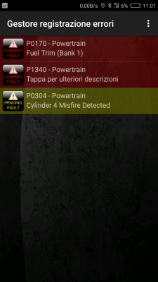

Messaggioda centodue » lun 21 gen 2019, 11:26
Purtroppo non mi dà nessun errore chiaro su un cilindro ma un errore generico che appare sempre quando vado a GPL (e rimettendo a benzina sparisce) cioè
P0170 - Powertrain Fuel Trim (Bank 1)
e per una volta ho letto un "pending fault"(quindi un errore momentaneo)
P0420 - Powertrain
Catalyst System Efficiency Below Threshold (Bank 1)

L'unica cosa che mi sono permesso di fare è stata quella di comprare un'altra bobina su amazon , ricevuta in un giorno e provata (smontarla richiedeva 5 minuti...davvero semplice!) senza esito positivo.
3 errori torque

Messaggioda SIRIO155 » mar 22 gen 2019, 11:32
:lol: :lol: :lol: sono gli stessi errori che escono su quella multipla del cz!!! ma non è che hai fatto gpl o benzina di cacca?
Messaggi: 4618

Allora...responso del meccanico.
Adesso la macchina funziona perfettamente a benzina.
E' un problema a GPL che in qualche modo si ripercuote anche a benzina e ha dovuto scollegare i cavi di alimentazione dei 4 iniettori GPL per permettere al veicolo di funzionare correttamente a benzina, come se in qualche modo la centralina originale venisse influenzata da una anomalia del GPL.
Quindi, fortunatamente, nessuna valvola con problemi , però ora devo capire come si risolve il problema a GPL :|
Ho trovato vari video per lo smontaggio e pulizia di iniettori di tutte le marche , ma non di quelli Zavoli che monta il mio impianto e che anche visivamente sono diversi da quelli dei video.
A questo punto il lavoro consiste nel revisionare/pulire gli iniettori GPL.

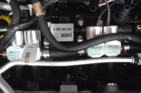

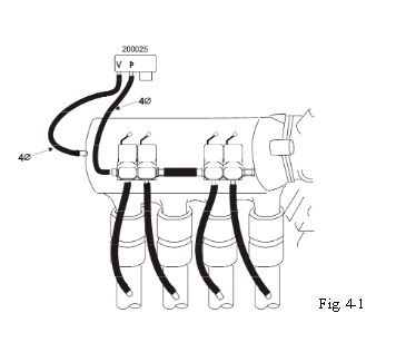

Messaggioda centodue » mer 23 gen 2019, 15:36
Si, sono montati sopra la testa ma i 4 tubi che si connettono ai 4 iniettori sono rivolti verso l'abitacolo per cui con molta difficoltà per sfilarli da ogni iniettore.
La struttura è circa come nella foto sotto e nello schema che allego, cioè 2 iniettori sembrano quasi uniti insieme(anzi, probabilmente lo sono da un raccordo laterale), poi c'è un tubo che parte lateralmente e interconnette gli altri 2 a loro volta uniti lateralmente.
L'iniettore tutto a destra ha un foro laterale a destra tappato con una vite.
L'iniettore tutto a sinistra ha il foro laterale a sinistra che si connette con un altro tubo al filtro GPL.
Oltre ad essere avvitati tra di loro sono fissati ad una staffa metallica con un'altra vite (sotto) che li tiene fissati alla stessa.
Per smontare, in via teorica, dovrei staccare la staffa , sollevarla, svitare le viti (che fissano gli iniettori alla staffa), staccare il tubo laterale a sinistra, poi capire come staccare i tubi fissati sugli iniettori che non hanno neanche una fascietta di blocco :?
Questa ultima operazione potrebbe essere difficile perchè i tubi scendono subito tra telaio e aspirazione ed hanno poco margine di movimento (non ho idea di come siano riusciti ad infilarli).
Il problema inoltre è che le fascette usate per bloccare il tubo laterale , il filtro GPL ed il tubo tra le 2 coppie di iniettori sono di un tipo particolare che richiedono una pinza apposta per essere rimosse e reinserite (gliel'ho vista usare al distributore GPL che l'ultima volta mi cambio il filtro).
Intanto ho ordinato il filtro GPL che dopo 14 mila km richiede di essere cambiato in ogni caso e quando avrò fatto la pulizia degli iniettori potrò provvedere a fare il pieno con l'addittivo....o in questo caso non servirà?
Immagine indicativa collegamento iniettori Zavoli in coppie (2 + 2)
Schematico collegamenti iniettori GPL Zavoli
