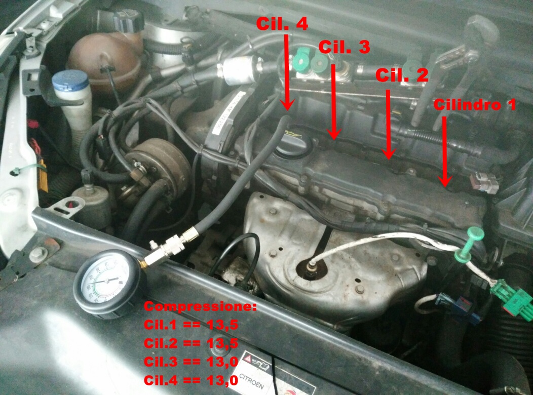

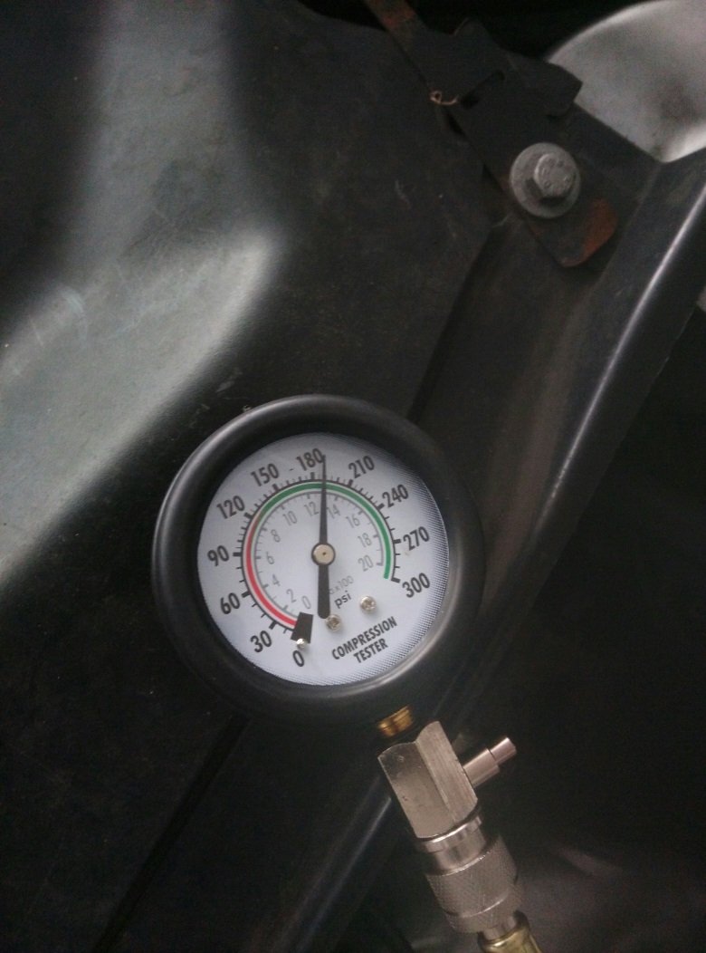

Compressione cilindri verificata.
Come anticipato sopra ho tolto bobina e fusibile pompa benzina, ho estratto le candele e cilindro per cilindro ho misurato tenendo premute frizione e acceleratore completamente.
Lo strumento di misura tiene la pressione del valore massimo di compressione e c'è poi la valvola di sfiato che si può premere anche dopo aver staccato il manometro dal tubo di gomma da avvitare sul cilindro.

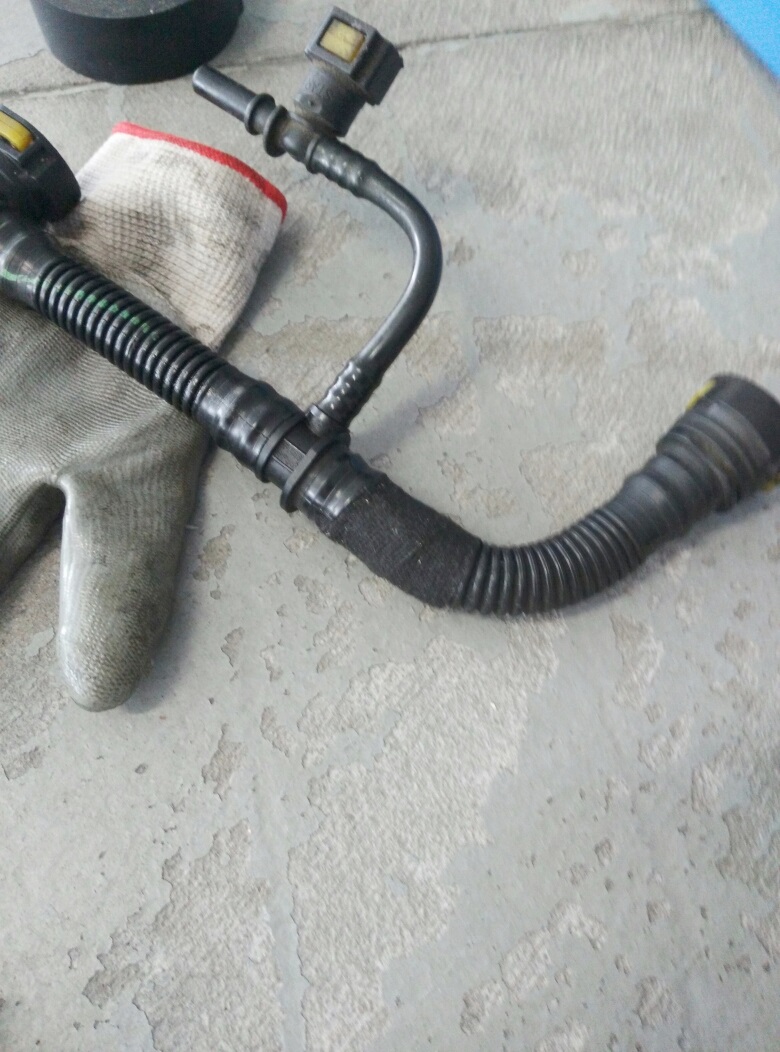

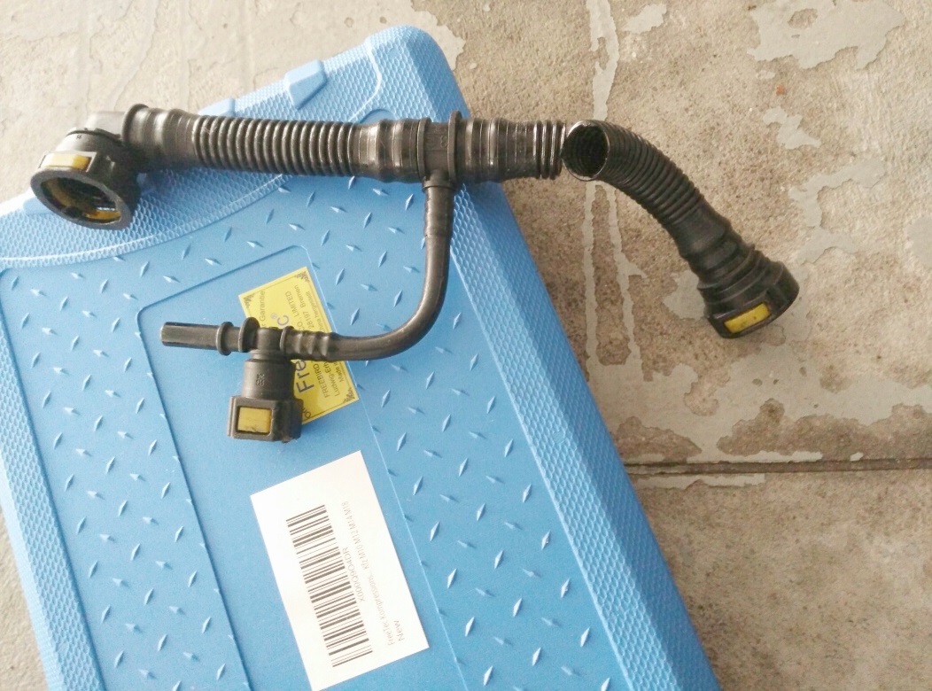

Mi è successa una cosa bruttissima: uno degli adattatori mi è rimasto avvitato al posto della candela mentre il tubo che collega il manometro si è svitato per cui ho dovuto riavvitarlo mettendo del frena filetti e lasciarlo 5 minuti per fare presa altrimenti era impossibile estrarre l'adattatore dal buco molto profondo dove si infilano le candele.
A parte questo imprevisto mi si è rotto anche un tubo di collegamento di alcuni punti dell'aspirazione (lo fanno in materiale corrugato poco flessibile e molto delicato). Mi sono dovuto arrangiare a incollarlo con super attack e poi a tenerlo insieme con un paio di giri di nastro isolante e di nastro telato inifugo usato appunto per i cablaggi auto (vedi foto sotto).
Le misurazioni dei cilindri sono andate bene nel senso che credo che le compressioni siano buone, quindi non dovrei avere problemi alle valvole/cilindri/pistoni (giusto?).
Ho provato 3 o 4 volte la misura per ogni cilindro per sincerarmi che i valori fossero sempre gli stessi.
Come indicato in foto:
Cilindro 1 --> 13,5
Cilindro 2 --> 13,5
Cilindro 3 --> 13,0
Cilindro 4 --> 13,0

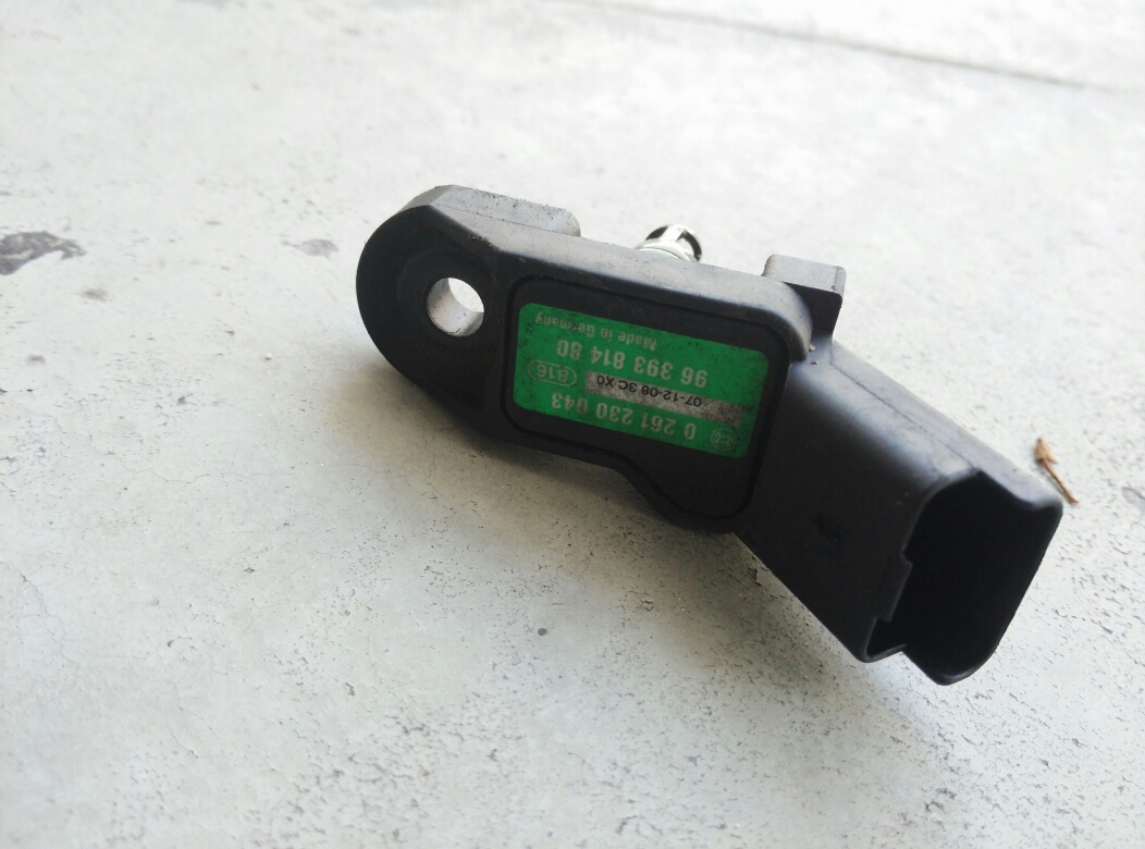

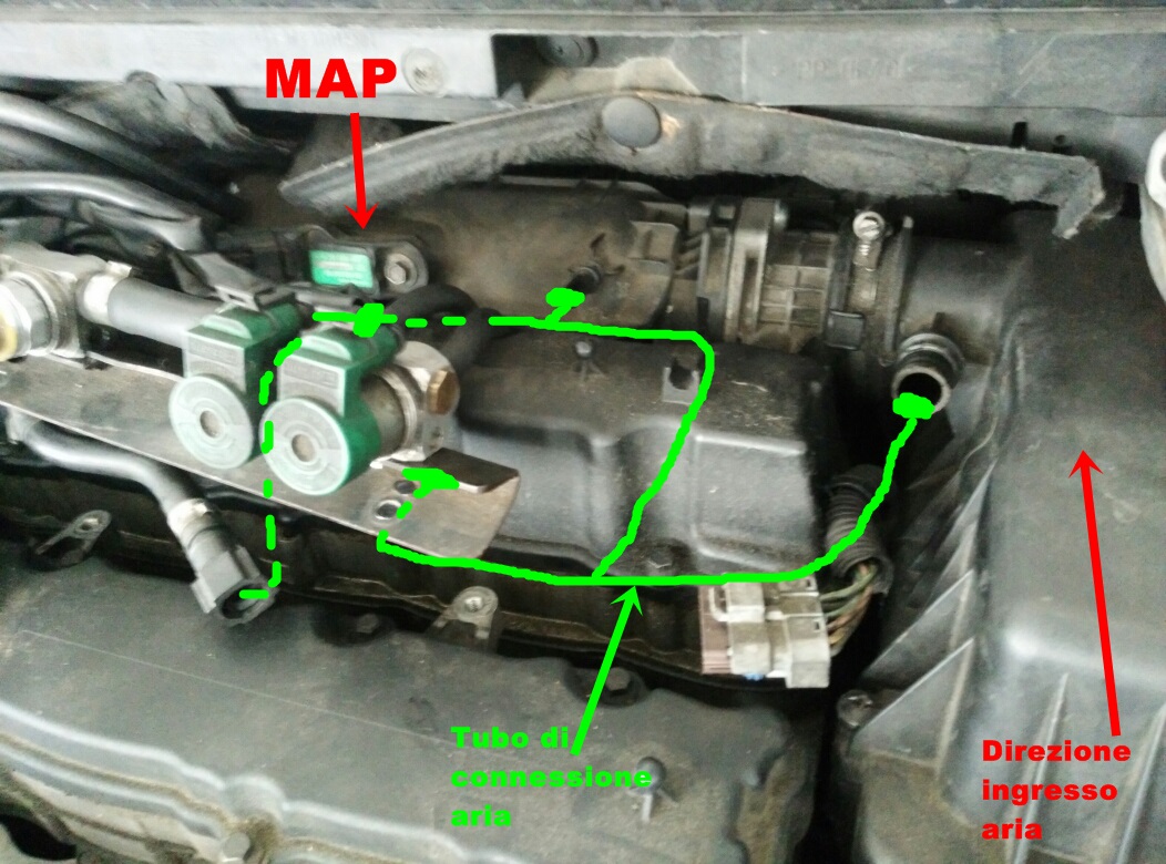

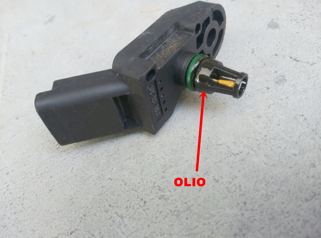

Visto che mi trovavo ho provato a controllare il sensore MAP, ed era un pò sporco di olio (vedi foto sotto). E' normale o indica qualche problema?
Ho provato a pulirlo con molta delicatezza con un angolino di un fazzoletto di carta solo appoggiandolo e lasciando assorbire l'olio.
C'era una verifica che potevo fare per sincerarmi del suo corretto funzionamento? (anche perchè smontarlo e verificarlo è molto semplice).

Tubicino aspirazione rotto durante la rimozione
Punti di collegamento tubicino rotto
Tubicino aspirazione sistemato "in casa"
Codice sensore MAP
Seensore MAP appena tolto
Lettura cilindro 3 e 4
Risultati lettura compressione cilindri

Messaggioda Colex » mer 29 mag 2019, 13:11
Bhe almeno sappiamo che il motore è in buono stato. Per il map ti basta da diagnosi leggere la pressione atmosferica che ti restitusice se compatibile con il luogo in cui abiti, che sia sporco d'olio è normale. Quindi sappiamo che l'auto a gpl parte bene ma a benzina non ne vuole sapere di rimanere in moto.
Escludiamo un problema del sistema di accensione in quanto il problema ci sarebbe sia a gpl che benzina. A questo punto punterei a un problema di iniezione che può essere causata da scarsa prex benzina o iniettori difettosi ma avresti errori in diagnosi quindi non direi o a qualche parametro in centralina sballato che può essere causato dalla centralina gpl potrebbe aver modificato troppo i tempi di gestione degli iniettori benzina. Errori in diagnosi non ne hai giusto ?

Messaggioda SIRIO155 » mer 29 mag 2019, 13:12
il map è troppo pieno d'olio....ma il recupero vapori è posto prima dello stesso? Se vuoi, anche se molti lo sconsigliano, prova a pulire la parte interma qualla bianca....

@Sirio
ho assorbito anche sulla parte bianca l'olio presente con pazienza e con veline morbide e sottili senza fare assolutamente pressione ma solo avvicinandole.
Quale voce o strumento dovrei usare con Torque per vedere la lettura del MAP?

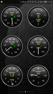

Ah ok, io ho sempre installato ed attivo l'OBD wifi quindi posso leggere con "Informazioni Realtime" i valori di "Coolant" , ma non so quale sia quello per la sonda lambda.
Anche sulla tua non dovresti avere problemi a usare quello che hai, l'OBDII è sempre quello...se ho modo dò una occhiata alla 2008 della mia amica così vedo dove si trova.
EDIT: ho lasciato il messaggio in sospeso (non mi ero ricordato di postarlo)
Ho lasciato la batteria staccata dalle 8.55 alle 11.05 (quindi più di 2 ore)

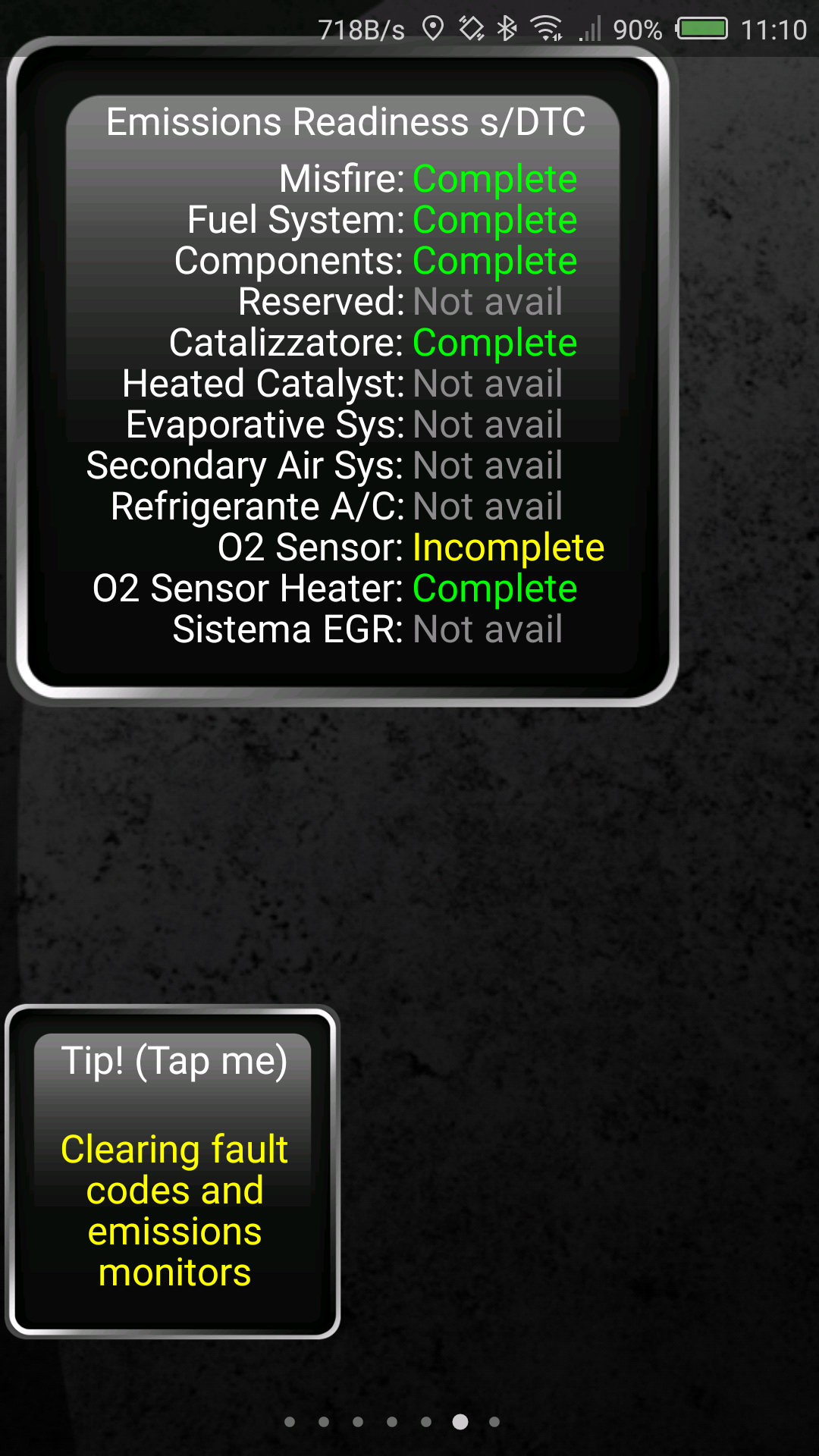

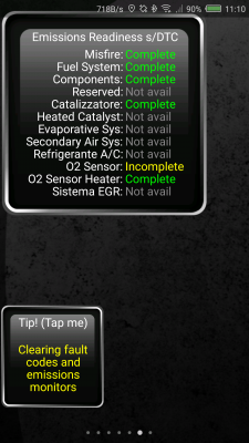

Quando la ho ricollegata ho fatto "senza accendere l'auto" le letture con Torque di cui allego i printscreen.
La temperatura acqua motore indica 44°C con la macchina spenta dalle 8.17 (quindi quasi 3 ore), può essere plausibile? Non ho provato a toccare i tubi. Comunque verso le 12.30/13 riprovo a guardare.
Invece sulla schermata riferito alle "emissioni" (sempre senza accendere l'auto) risulta O2 sensor incomplete e questa condizione ce l'ho sempre...non sono mai riuscito a ottenere una lettura anche dopo molte ore di guida ...la scritta "complete" non mi è mai apparsa, ed è uno dei motivi per cui volevo cambiare la sonda lambda (quella che mi dovevano sostituire forse è arrivata ieri a casa di mia madre e devo andare a ritirarla).

sonda lambda
Temperatura motore

Messaggioda SIRIO155 » ven 31 mag 2019, 11:42
il coolant penso sia normale.....tre ore ancora non si è raffreddato del tutto il liquido....ma hai pulito corpo farfallato? non ricordo se lo hai gia' fatto....
