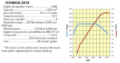

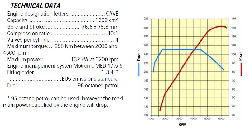

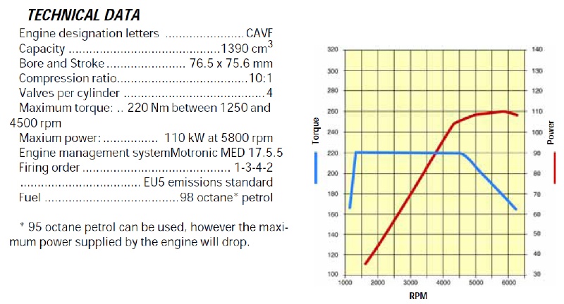

Ecco qui i dati e le sigle motore per FR e Cupra
FR = CAVF
Cupra = CAVE

due motori identici ma con curve di coppia e potenza piuttosto diversi....praticamente la FR dopo i 4.500 giri ha un brusco calo di coppia.

Ora dirò una stupidata ma è da un po' che me lo chiedo...:visto che l'FR ha un motore molto simile, se non identico alla cupra,quei 30cv in meno non possono essere facilmente ottenuti sulla FR?
Grazie comunque per il tipo motore; appena ho tempo torno dal mio ex-istruttore e mi faccio dire....

nn sono esperto di motori ma sicuramente 30 cv in più doverli pagare 3.400 euro mi pare una ladrata....meglio la FR e se poi proprio si vuole di più fai come fanno tanti possessori di turbo diesel, vai di centralina.... :)

Nemmeno io sono esperto ma credo che fra FR e Cupra cambino diversi componenti meccanici anche se la base è sempre il 1.4... insomma roba che non può essere raggiunta facilmente da una centralina o per lo meno non con gli stessi risultati :wink: anche perchè son diversi pure i rapporti del cambio.

Ragazzi, trascurate un particolare...la TURBINA quella dellacupra è + grossa....

ma è vero che per far rendere meglio il motore consigliano di mettere la 98 ottani?

si, il TSI ha i sensori di detonazione e la centralina si autoadatta con la 98 ottani rendendo meglio :)
