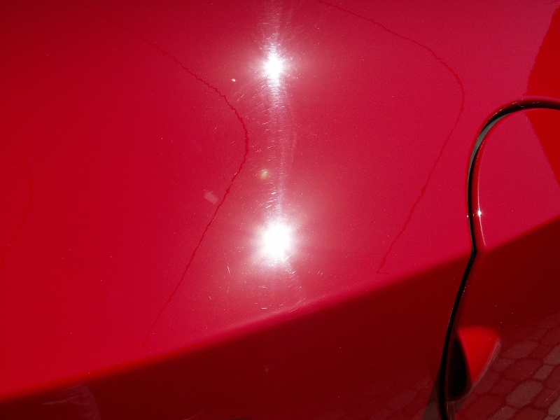

Ho imbracciato la macchina fotografica e fatto del mio meglio.. :D

swirls vari sulla carrozzeria

Ora sono col cellulare, ma le foto sembrano belle! Non si comporta male la FK!

Bello quel rosso. Forse ha bisogno di una ripassata per eliminare qualche swirls? Magri un all in one...
