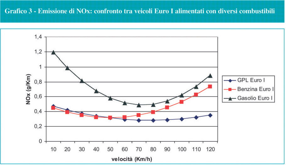

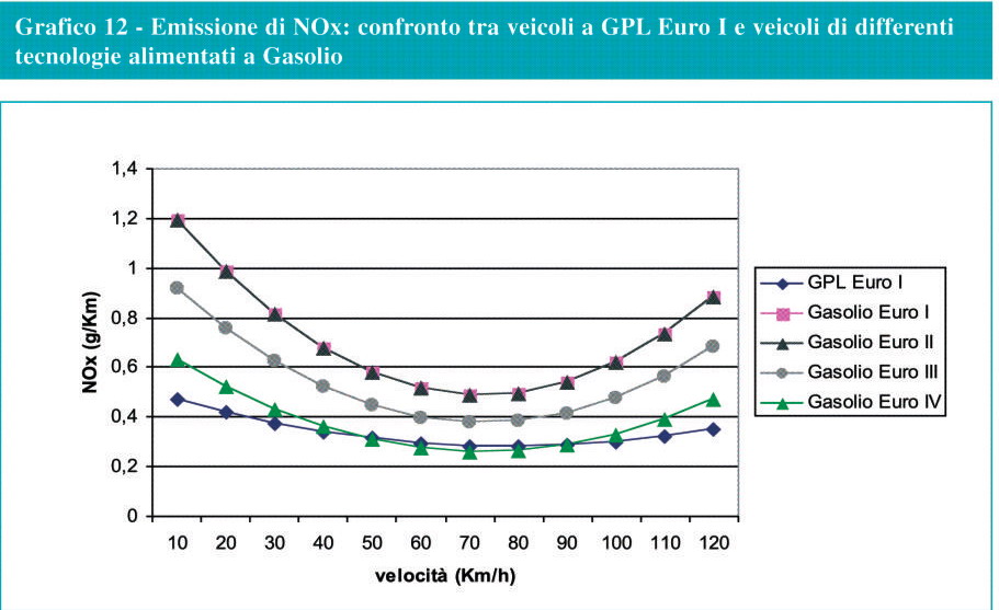

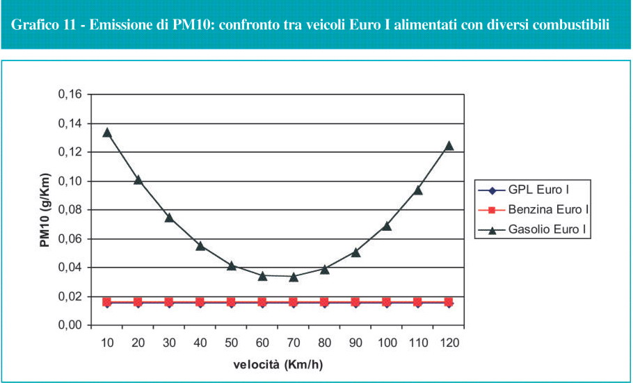

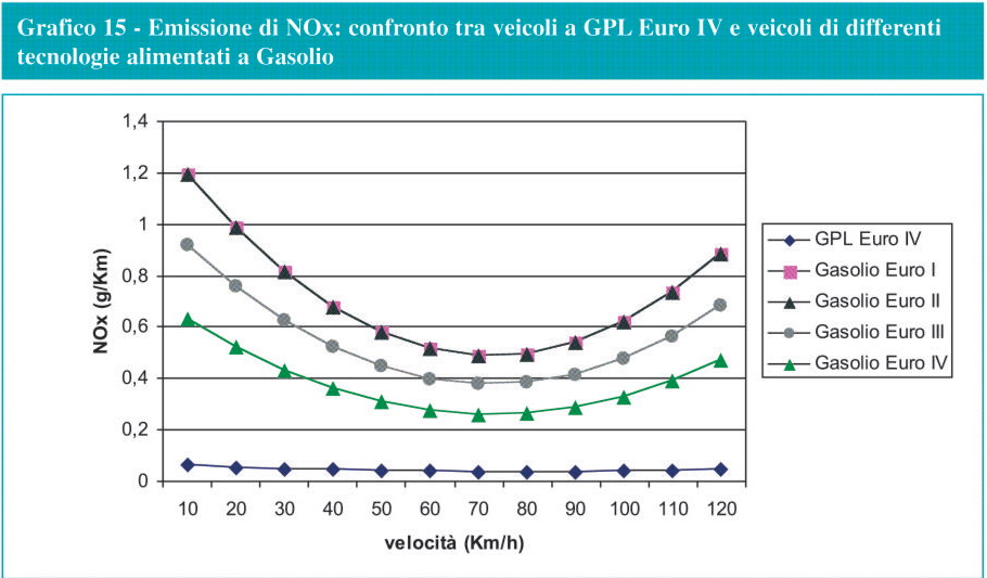

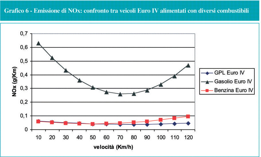

Sotto potete vedere alcuni degli innumerevoli grafici ottenuti confrontando benzina, gasolio, GPL.
Tali grafici esistono per ogni sostanza emessa a partire dalle generazioni Euro 1 ad arrivare agli Euro 5. Praticamente sono tutti identici nella tipologia sebbene (naturalmente) la scala verticale cambi a seconda della emissione analizzata. C'è anche un confronto tra gasolio e GPL che denota come il gasolio più moderno inquini quanto il GPL più vecchio! :!:
Si denota un miglioramento negli anni (da Euro 1 a Euro 4) notevole ma risalta anche la differenza a seconda del carburante.
Naturalmente il metano non compare in tali grafici perchè tali composti inquinanti non li produce.
Gasolio vs GPL(euro4)
Gasolio vs GPL(euro1)
Emissioni PM10 Euro 1
Emissioni composti azoto su euro 1
Emissioni composti azoto su euro 4
