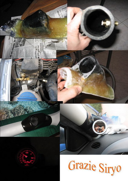

robbè 81 ha scritto: bella ivan :ok: che pressioni ha? di picco e costante?
in accellerazione ho 1.5 di picco ed 1 costante :wink:

Ma per installare il sensore hai forato la chiocciola della turbina o il tubo aria vicino?

terminettore ha scritto: Ma per installare il sensore hai forato la chiocciola della turbina o il tubo aria vicino?
ciao
by Terminettore
ho forato il tubo di gomma che esce dall'egr e và  all'intercooler :wink: cmq ho fatto le foto del montaggio appena le scarico le posto :ok:

Messaggioda 4mori » gio 12 feb 2009, 9:16
ecco un collage di foto riguardanti la realizzazione :wink:

Messaggioda gersca » gio 12 feb 2009, 9:34
perchè non l'hai integrato con l'intero montante?
LocalitĂ : Nessun percorso calcolabile
Re: 4mori's car
Messaggioda 4mori » gio 12 feb 2009, 9:44
utentebannato ha scritto: perchè non l'hai integrato con l'intero montante?
perchè lo avevo già  visto così in una macchina di un mio amico e mi piaceva che staccasse dal montante come colore....sembra che lo abbracci..... :D

Messaggioda robbè 81 » gio 12 feb 2009, 12:46
ma xchè hai bucato il tubo dell'intercooler? bastava mettere un ti dove ci sono i tubicini neri

Messaggioda Cbx-FR » gio 12 feb 2009, 12:52
I tubicini neri lavorano in DEPRESSIONE,non in pressione. :wink:

Messaggioda 4mori » gio 12 feb 2009, 13:06
Cbx-FR ha scritto: I tubicini neri lavorano in DEPRESSIONE,non in pressione. :wink:
:ok: :ok: :ok: giusto
tu xkè dove lo hai collegato?

Messaggioda robbè 81 » gio 12 feb 2009, 17:28
io lo collegato li e ti garantisco che la prex ce. basta a trovare il tubo giusto

Messaggioda 4mori » ven 13 feb 2009, 8:25
cmq retifico la pressione letta.....1,2 costante ed 1,5 di picco.....ora ho avuto maniera di provarlo bene :twisted:
