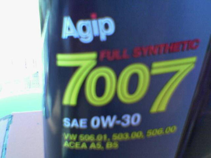

Messaggioda Cupra Boy » gio 21 lug 2005, 7:55
eccolo qui ... fresco di magazzino VW ...
Agip 7007 506.01 0W30 come da specifiche cupra ...
( pagato 20 € .... da amico dipendente )
