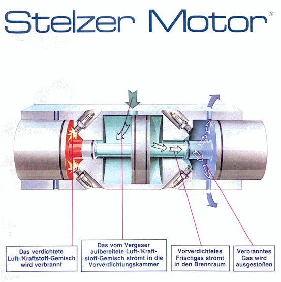

salve è un po mi informo riguardo i motori di nuove (o poco diffuse) tecnologie, ad esempio il wankel ormai è abbastanza conosciuto, ma perchè la versione a gasolio che doveva unire i bassi consumi l'alto rendimento ecc.. di un diesel, agli alti giri e basse vibrazioni di un benzina è ancora utilizato solo su dei generatori e moolto raramente??
e poi che cosa mi sapete dire riguardo i motori Stelzer??? :!:
ho allegato la foto ma nn ho capito un cavolo di come funziona...
insomma ho visto che qui ci sono dei geni motoristici spero che qualcuno mi aiuti a capirci qualcosa :?:

Non conoscevo questo motore Stelzer, per quanto riguarda il Wankel non è mai decollato veramente per diverse ragioni, per esempio
il rendimento molto basso (seppure con alte potenze sviluppate) dovuto alla sovralimentazione che è un particolare imprescindibile da questa tipologia di motori, per i problemi di lubrificazione delle fasce (che si usurano piuttosto in fretta) , per la difficoltà  di manutenzione visto che questa tipologia di motore è molto poco diffusa e richiede conoscenze specifiche, per le emissioni inquinanti e per l'effetto giroscopico prodotto dai rotori che disturba l'assetto.
In particolare la combustione incompleta della miscela aria benzina era stata uno dei motivi per i quali questo motore era stato messo da parte. Il problema era stato risolto sulle Mazda per esempio arricchendo la carburazione e costruendo un allargamento nel collettore di scarico ottenendo così una sorta di camera di combustione secondaria che doveva bruciare gli idrocarburi incombusti.
Diverse soluzioni sono state studiate per attenuare i diversi svantaggi ma non si è mai arrivati a qualcosa di definitivo quindi il progetto rimane sul mercato (in alcuni modelli Mazda per esempio) ma data la sofisticazione raggiunta dai motori a moto alternativo il Wankel non si è mai conquistato una grande popolarità .
P.S: Questo Stelzer ha tutta l'aria di un progetto riciclato da un due tempi in cui il "lavaggio" è effettuato grazie al movimento del setto centrale che viene spostato avanti e indietro dai due pistoni (è solidale con entrambi) mentre lo scarico è comandato dal pistone come nei due tempi tradizionali..

Messaggioda Zarp » mar 6 set 2005, 8:07
Io avevo già  visto un'immagine simile del motore Stelzer, come allora la mia domanda è: ma da dove si estrae il moto???
Io personalmente penso che per ideare un motore innovativo si debba abbandonare il moto rettilineo alternato.

Messaggioda fabio1.9tdi » mar 6 set 2005, 8:25
penso ci siano 2 alberi motore, ma nn sono sicuro

Messaggioda godzillatdi » sab 1 apr 2006, 20:57
Dalla foto mi pare di capire che il motore in questione dispone di 2 fasi attive ed' espelle i gas di scarico da delle luci ricavate nel cilindro poste prima dei due punti morti e che lo stesso pistone gli copre durante la fase di compressione (quindi il funzionamento e' simile a un due tempi che pero' invece che avere una spinta dovuta all' inerzia dei manovellismi dopo la fase di scoppio ha sempre una spinta garantita da una seconda esplosione )si sa niente su consumi potenza rendimenti etc?

Messaggioda fabio1.9tdi » dom 2 apr 2006, 10:53
io su internet ho trovato pochissimo, in una biblioteca ivece ho trovato un libro del 1940 che ne parla. al tempo era piu potente e con migliore rendimento dei 4t tradizionali, ma molto ingombrante. altro non riesco a trovare

Messaggioda fabio1.9tdi » dom 2 apr 2006, 17:55
questo è un link in cui se ne parla
http://www.forum-macchine.it/archive/in ... -1132.html
quello che io voglio fare è come questo, con 2 pistoni per una sola camera di combustine, è un junkers per il lancia ro/ro
