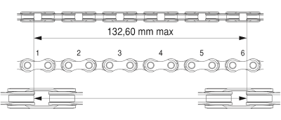

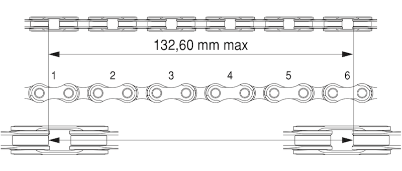

Freni e catena? Wow, ma quanto la usi questa bici? Ma per verificate l'allungamento della catena come fai? Hai lo strumento adatto?
Re: Bicicletta, passione su 2 ruote.
Messaggioda Colex » lun 12 gen 2015, 13:30
per la catena, ho usato un calibro, seguendo questa immagine:
