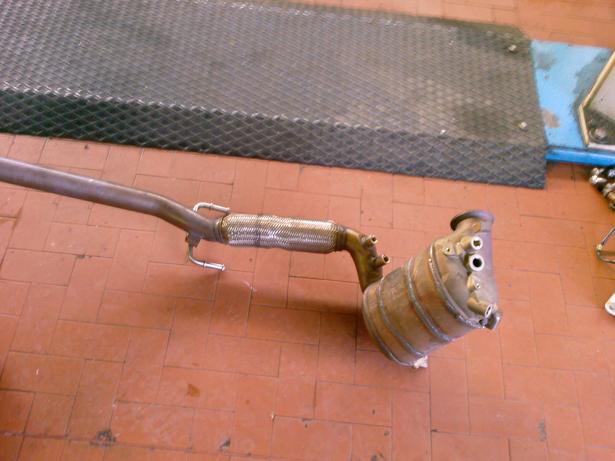

Messaggioda Skye » gio 28 gen 2010, 16:26
è dritto
questa invece è la modifica più importante :)
DPF

Messaggioda Skye » ven 29 gen 2010, 17:02
ritirata!!!!!
che dire... in primis... ha imparato a fischiare!!! hahahaha
poi... il rumore... non è esagerato, mi aspettavo qualcosa di più... (specifico di più forte, non di più simile a un benza)
e poi... il motore... è moooolto più grintoso!!!
quindi.... il primo dei lavori è stato concluso.... ALLA GRANDE!!!
e mercoledì 17 febbraio.... si sorpassano i 140 cv :P
p.s. la macchina ora non fuma nemmeno un po', ci sono davvero andati leggeri!

Messaggioda Skye » ven 29 gen 2010, 18:57
la mappa come ho detto verrà  fatta mercoledì 17 febbraio!
oggi l'ho ritirata senza dpf e kat!
@ warlock, ma quale danno!! è uno spettacolo! sono stracontento!! hahaha

Messaggioda Skye » ven 29 gen 2010, 19:42
ocram84 ha scritto: cavoli senza dpf e kat spero che supererai i 160 cv! (stando leggeri!)
oddio, spero che scherzi, perchè se fossi talmente pazzo da mettermi una mappa da 160 cv con l'auto com'è ora... durerebbe ben poco il motore...
@ Tony si anche il terminale, nel primo post c'è la foto...
e aggiungo che l'elettronica NON è stata toccata
lavoro tutto artigianale quindi (l'uomo vince sulla centralina hahahaha)
spesa... mmm... alta... lo ammetto.... ho superato i 500

...mi chiedo come hanno fatto a levarti il DPF che ha le sonde attaccate senza aver toccato la centralina p l'elettronica...le sonde che non sentono più lo stato di intasamento del DPF dovrebero andare in rigenerazione di continuo...qualcosa non mi torna...quando ho chiesto io mi hanno detto che dovevano bipassare le sonde e che quindi dovevano per forza intervenire sulla centralina facendo poi anche la mappa...
per quanto riguarda i 160 cv si non li reggerebbe mai...anche se è un 1.9 dici bene il turbo è piccolo e anche l'ic non è dimensionato per quella portata ...già  37 cv solo di centralina di cui abbiamo parlato in precedenza risultano tantini...ormai di base si danno dai 25 ai 28 cv sulle nuove macchine,chi vuole di più entra in zona pericolo.
mio fratello quando aveva fatto la mappa era arrivato a 28 cv poi c'era il problema che il resto poteva cedere e così anche un mio amico che ha mappato una megane GTI 1.9 da 150 cv è riuscito ad arrivare a 25 cv,poi il tipo gli ha detto che in nemmeno 50.000 km andava la frizione...anche perchè i motori più robusti erano i VW iniettore-pompa ...ora i common rail sono più delicati.
per concludere spero solo che nei 500 euro di lavoro che si sono rpesi era compreso anche lo scarico nuovo...che poi se hai usato il tuo terminale per scarico si intende un tubo innocente che parte dai collettori.
