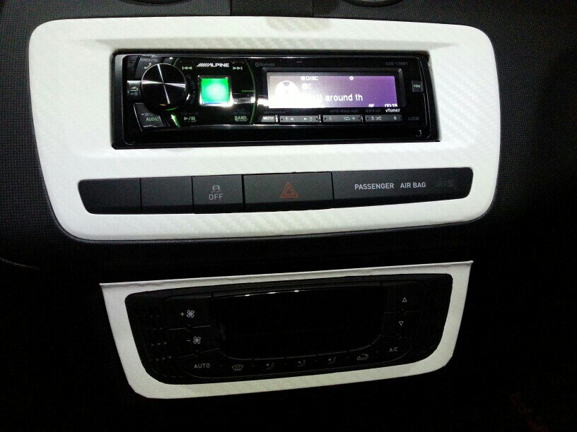

Diamo un benvenuto alla nuova Alpine Cde-178BT sul cruscotto della mia Ibiza!
Magnifica!

Bellissima sorgente! Il fiko blu che esce dall adattatore dell'antenna dove l'hai collegato? E il filo rosso che esce dalla radio l'hai messo sotto chiave o l'hai collegato al fakra dell autoradio di serie?

DjWolf89 ha scritto: Bellissima sorgente! Il fiko blu che esce dall adattatore dell'antenna dove l'hai collegato? E il filo rosso che esce dalla radio l'hai messo sotto chiave o l'hai collegato al fakra dell autoradio di serie?
Il filo blu è rimasto nastrato da parte perché non ho antenne motorizzate da attivare (o almeno credo serva a quello).
Poi il filo rosso va diretto sul rosso, il giallo col giallo.
Lo indicano nelle istruzioni.

Messaggioda DjWolf89 » gio 3 ott 2013, 18:53

Beh leggendo le istruzioni della mia alpine non mi sembra cosi' ovvio in quanto dice di collegare il rosso all'alimentazione...comunque grazie delle info :ok:

Non lo dice il manuale Alpine, ma quello del kit dei comandi al volante (anche sulla MY02 era così il collegamento).
