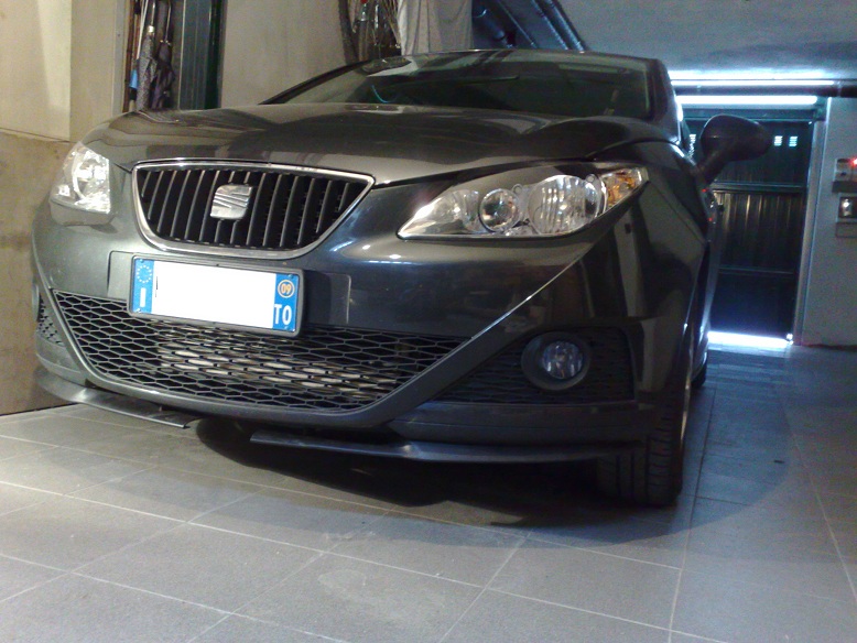

NOOOO!!! La lama nel sottopara anteriore la VOGLIO ANCH'IO!! :shock: :shock:
Sta' benissimo! Si possono avere un po' di dettagli? Pezzi? Prezzi? Lavorazioni? Costi? Grazie.. :D
Complimentoni..

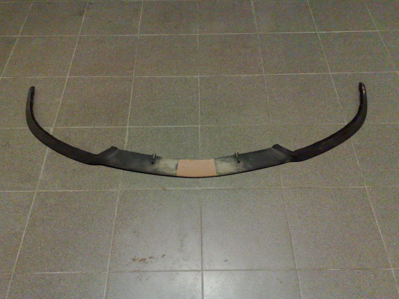

x Luso: Allora, la lama me la regalò il caro soc Seagull, ma la si compra in conce per una ventina di € (c'è una bella discussione a riguardo in sezione 6L). Per le lavorazioni è tutto un adattamento artigianale. Spiegarlo non è facile. L'ho segata in 2, rifilato le estremità  e avvitata modellandone la forma, la parte centrale rimane da completare resinando, mancando una ventina di cm...se sei pratico di faidate non dovresti avere problemi :wink:

Intanto altra fotina del work in progress

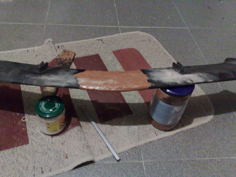

Ancora work in progress :P

Hai usato lo stucco di VTR ?

lè bel lè bel lè propi bel

Ho usato la resina che abbiamo in officina da noi...la chiamiamo Bayer marrone...tiene su i blocchi da 1000kg d'alluminio per fresarli a CN. All'interno ho annegato un lamierino da 1mm e un tondino à˜2mm...Spero che tenga :P
