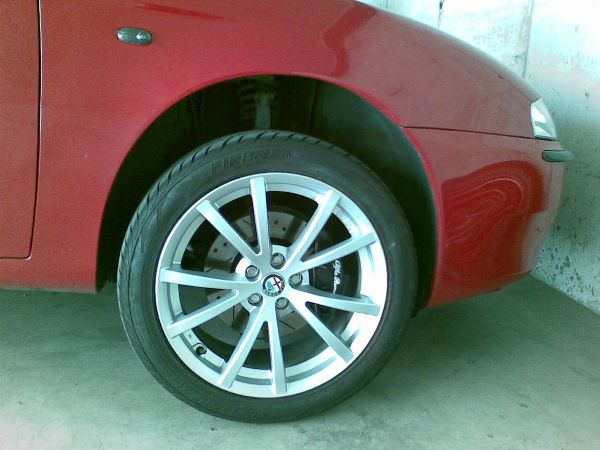

Messaggioda Luso » dom 23 gen 2011, 11:48
Grazie!
La "S" e il bordo fanno parte della griglia, quando la prendi sono già  montate..
Il più è smontare quella vecchia, dai un'occhiata quì:
viewtopic.php?f=137&t=19528&start=40

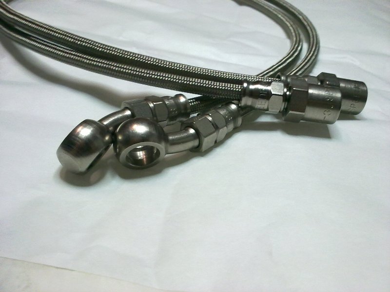

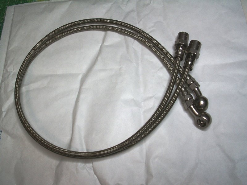

Messaggioda Luso » mar 1 feb 2011, 11:02
Arrivati i Tubi freno in Treccia! :D
Fatti su misura, un super-ringraziamento a Max-NLT!
prima di montarli però passerà  un pochino.. :innocent:
Re: Luso's car
Messaggioda basettas » mar 1 feb 2011, 11:09
li metti solo davanti?
Quanto consuma la mia IBIZA?
basettas
Messaggi: 955
Re: Luso's car
Messaggioda Luso » mar 1 feb 2011, 11:13
Yes! :)

Messaggioda Luso » mar 1 feb 2011, 18:13
Sostituiscono i tubi in gomma delle pinze dei freni, eliminando l'effetto polmone che si viene a creare con i tubi di serie, ovvero dopo alcune frenate decise il tubo in gomma si scalda e si dilata, il pedale del freno diventa "spugnoso" e l'efficacia del pedale cala drasticamente, con questi tubi si evita questo problema. :wink:

Messaggioda Marco82 » mar 1 feb 2011, 18:22
Questo tipo di modifica mi piace, ma non ci sono dei veri e propri benefici se non in pista...
