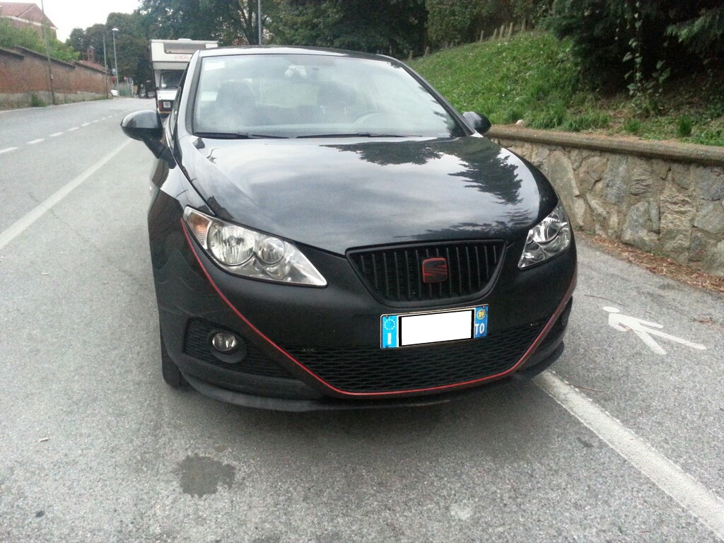

ora resta lo stemma ..ma sarebbe bello anche il contorno della mascherina centrale.
Come hai fatto il rosso? verniciatura o adesivo?

Appena riesco faccio sicuramente i contorni dello stemma rossi, poi magari con photoshop provo a vedere come sta anche il profilo della calandra :wink:
Ho usato del nastro adesivo preso al Norauto che dovrebbe servire per contornare i cerchi :ok:

Eccomi con le novità fresche fresche :twisted:
Logo S contornato di rosso

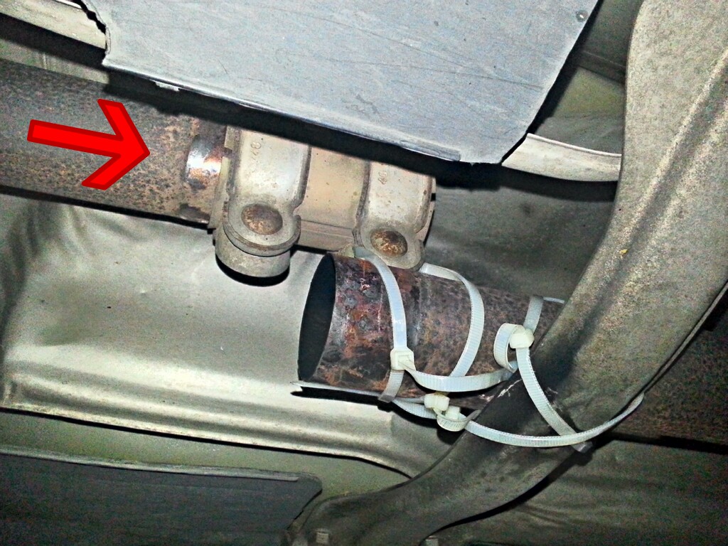

Fase di test - Eliminazione scarico... Cioè per il momento ho staccato il tubo all'altezza del giunto sotto la leva del cambio per intenderci, solo per valutare come si comporta avendo uno scarico senza il finale (la mia di serie non ha il centrale).
La freccia indica il senso dei gas di scarico
Per il momento posso affermare che:
-zero fumo
-quasi nessun soffio o rombo (il CDA copre ogni altro rumore), solo il classico sbuffo allo spegnimento del motore e un leggerissimo fruscio intorno ai 3000 giri
-un pelo più pronta nelle partenze da fermo
-la rampa del garage di 1^ marcia è meno faticosa
-una leggera spinta in più nella zona di carico turbina
-un allungo maggiore in 4^ (devo ancora provarla bene su un rettilineo abbastanza lungo, per il momento sembra raggiungere circa 10 km/h in più alla staccata dove solitamente la provo), la 5^ non sono riuscito a provarla a fondo.

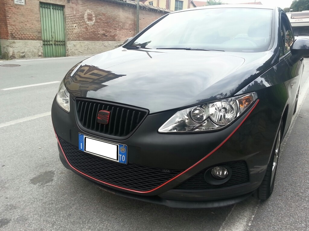

bellissimo il logo! questa volta cosa hai usato per farlo rosso? :lol:
Hai smontato la mascherina?

Messaggioda fel91 » gio 4 set 2014, 20:50
grande luca :D finalmente hai messo mano a questo scarico :P

Messaggioda luca88 » ven 5 set 2014, 7:37
centodue, Grazie :P Per contornare il logo ho usato lo stesso nastro rosso del paraurti, sia per il colore che doveva essere uguale, sia per la buona deformabilità del materiale che si adattava facilmente alle curve :wink:
fel91, Si si, finalmente mi sono tolto questo sasso dalla scarpa e posso con piena sincerità dire che sul mio trattore il finale non serve a nulla e che il DPF è un tappo nel :ciapet:
Il mio progetto di fare un Cut Out allo scarico (home made con una farfalla di aspirazione comandata elettricamente dall'abitacolo) è sospeso dato che la resa dello scarico aperto non è sufficiente a coprire le spese del progetto...Aspetterò il giorno (se mai arriverà) in cui eliminerò il DPF (con annessa mappa) e quindi avrebbe senso un silenziatore finale allo scarico, escludibile appunto dal Cut Out :ok:

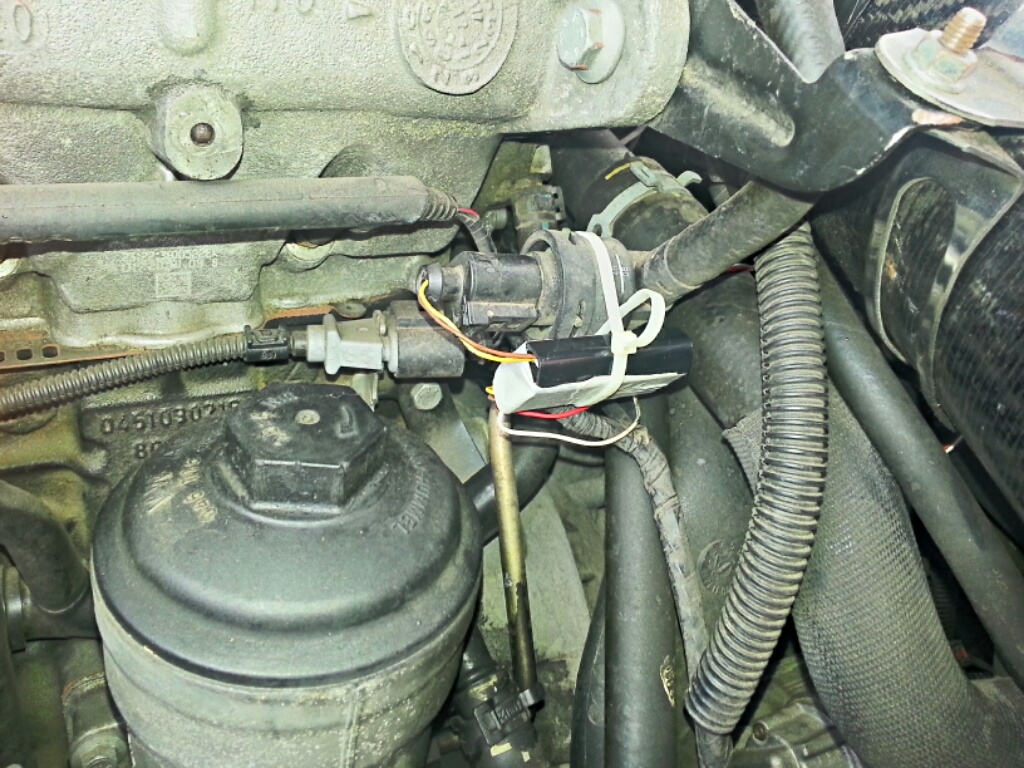

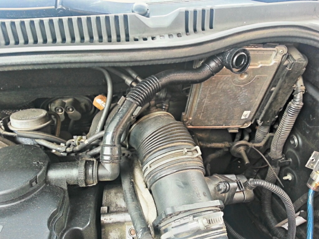

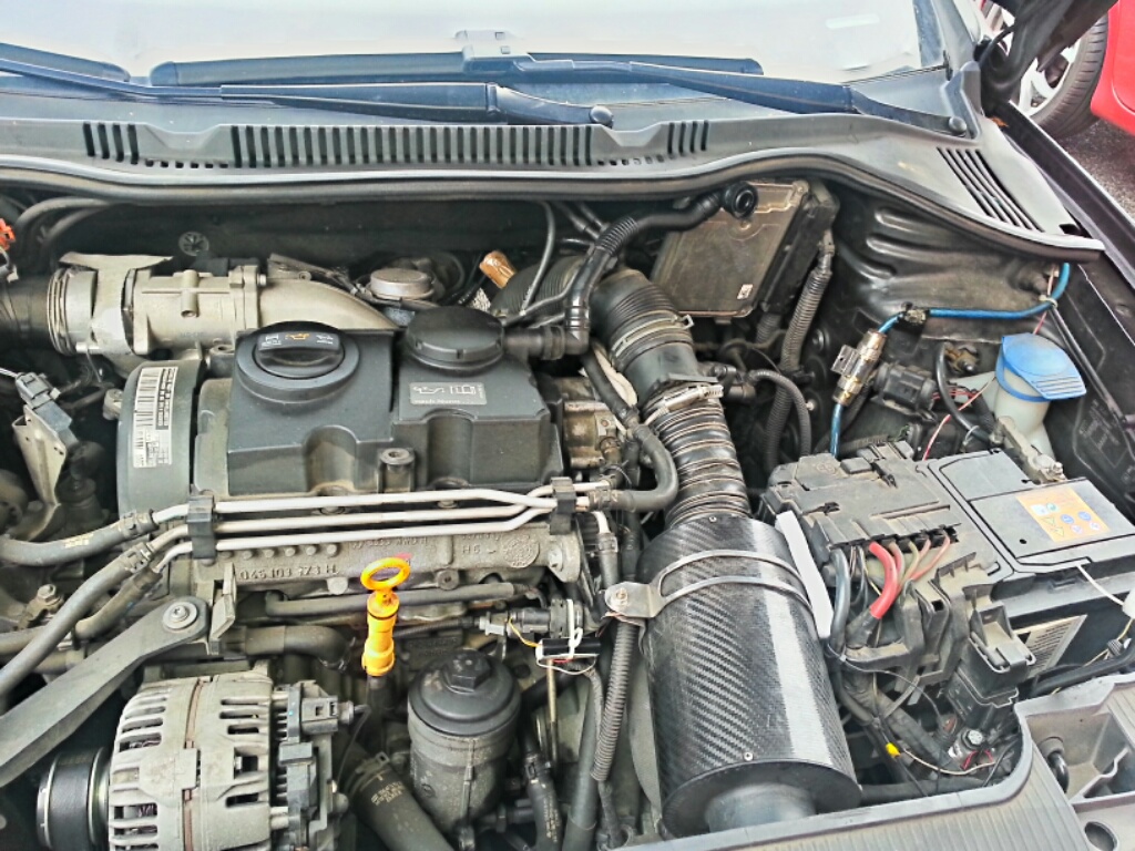

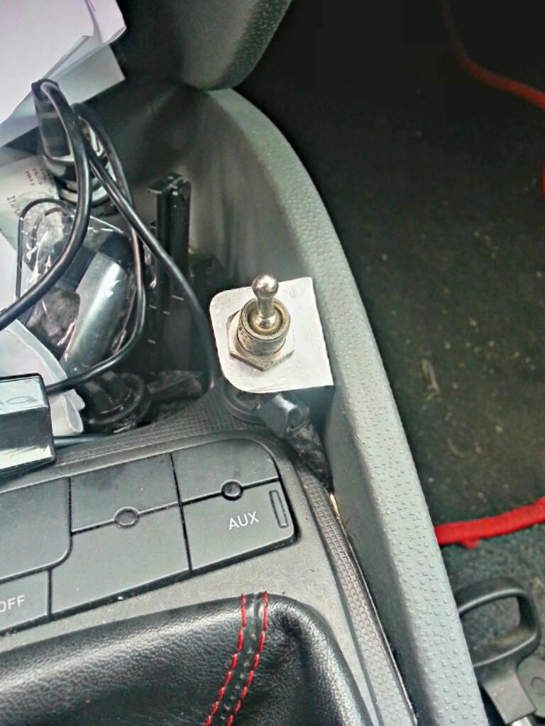

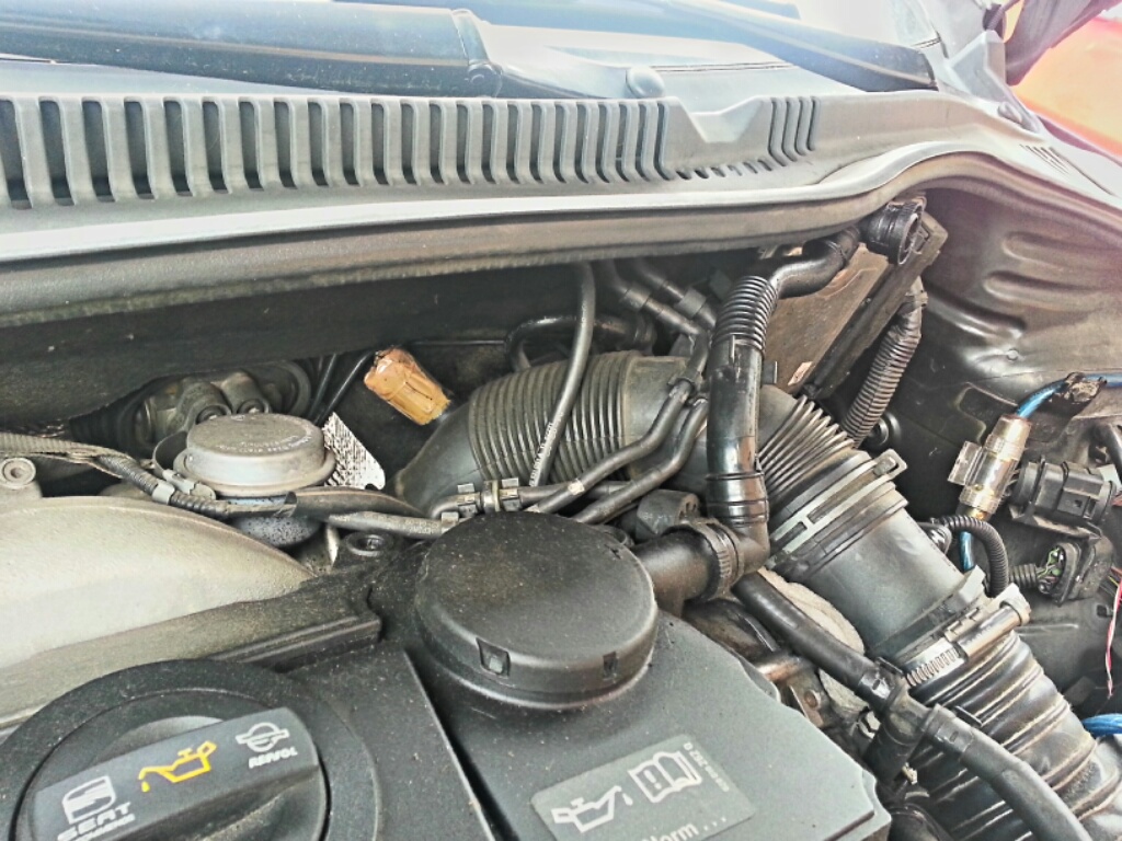

Un po' di immagini fresche fresche del vano motore con CDA, recupero vapori olio (con chiusura tubo lato aspirazione), evry mod e relativo interruttore davanti al cambio 8)
Vano motore
Recupero vapori olio
Tubo aspirazione tappato
Evry mod (resistenza in // al sensore temp gasolio)
Interruttore evry mod
Con la somma di tutte le modifiche che ho fatto al motore (CDA, minimo alzato via vcds, eliminazione scarico e evry accesa) devo dire che nel range di giri di carico turbina la spinta c'è e si sente parecchio nei primi 3 rapporti, poi va sparendo :wink:

Messaggioda centodue » mar 30 set 2014, 12:58
scusa la domanda: ma il recupero vapori olio, "dove" li recuperi? :?
Messaggi: 13720
Re: Luca88's car
Messaggioda luca88 » mar 30 set 2014, 18:14
In pratica sono dei vapori di aria calda mista a olio nebulizzato, avendo messo il tubo, che ha le pareti corrugate, in verticale, l'olio si deposita e torna indietro, mentre l'aria calda esce. Ho fatto un po' di prove e messo così non viene imbrattato nulla, quindi olio non ne esce :ok:

Re: Luca88's car
Messaggioda puchu69 » mar 30 set 2014, 20:35
luca88 ha scritto: In pratica sono dei vapori di aria calda mista a olio nebulizzato, avendo messo il tubo, che ha le pareti corrugate, in verticale, l'olio si deposita e torna indietro, mentre l'aria calda esce. Ho fatto un po' di prove e messo così non viene imbrattato nulla, quindi olio non ne esce :ok:
fai più test...sulla mia li deposita nella tanica che ho montatato ( piano ma la immette )

Re: Luca88's car
Messaggioda centodue » mer 1 ott 2014, 8:36
ecco difatti...io avevo visto forse proprio la modifica di puchu69 e il tubo non era lasciato aperto ma con un apposita vaschetta per evitare di sporcare
Messaggi: 13720
Re: Luca88's car
Messaggioda luca88 » mer 1 ott 2014, 10:03
Inizialmente notavo sgocciolii dal tubo, ma perchè questo era messo in pendenza verso il basso. Da quando l'ho posizionato in verticale verso l'alto non ho notato nessun gocciolio.
Avevo fatto anche la prova del "fazzoletto" per vedere se si imbrattava e ne è uscito stranamente pulito :lol:

Re: Luca88's car
Messaggioda puchu69 » mer 1 ott 2014, 19:36
beh però in questo caso l'olio torna indietro e non è 1 cosa molto giusta... poi comunque il vapore al suo interno a delle microgoccioline che comunque nel lungo andare ti potrebbero creare decantazionio di olii nebulizzati :)

Re: Luca88's car
Messaggioda luca88 » gio 2 ott 2014, 7:13
Metterò una vaschetta di raccolta :ok:

Re: Luca88's car
Messaggioda centodue » gio 2 ott 2014, 10:07
sono già postati anche i link di tali vaschette così magari ti aiuta nella ricerca di prodotti collaudati :wink:
