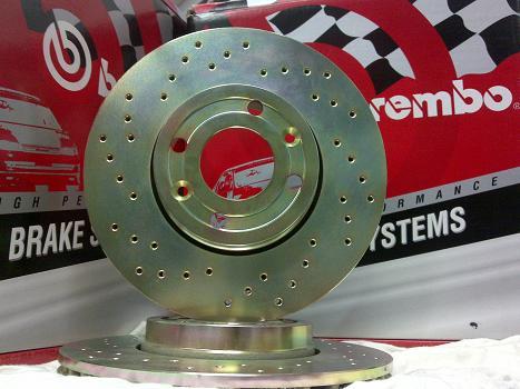

Infatti, come dice renatofurlan, la mia futura scelta penso sarà  sui forati brembo.
Per le pastiglie so bene che esistono prodotti ancora più estremi (tipo ds3000 o altre amrche), ma le DS2500, se paragonate a quelle di serie, sono tutt'altra categoria.
Ecco su cosa punterei:
vedremo :D

e perchè non questi????
http://www.oakos.com/Merchant2/graphics ... -45918.jpg
non hai problemi riguardanti le crepe sui fori....di contro è che fanno un po più rumore.....

Luso ha scritto: Infatti, come dice renatofurlan, la mia futura scelta penso sarà  sui forati brembo.
vedremo :D
vedremo :D
Attenzione con questi, su strada le prime 3 frenate sono un dramma, sono molto performanti a caldo
vedremo :D
quoto!!!
ma ci sono delle pastiglie, quali le ebc yellowstuff, che anche a freddo se la cavano molto bene...
