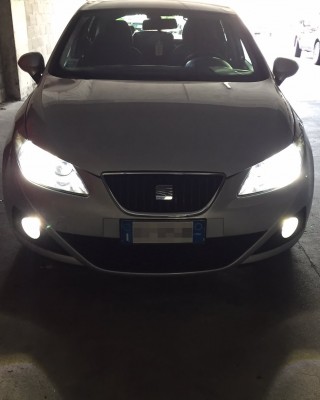

...comunque fin dal primo giorno avevo le posizioni bianco ghiaccio a filamento e le alogene xenon, ma stufo di bruciarne ogni "trepperdue" sono passato ai led :wink:
centodue ha scritto:bel risultato :ok:
Non pensavo rendessero così bene :roll:

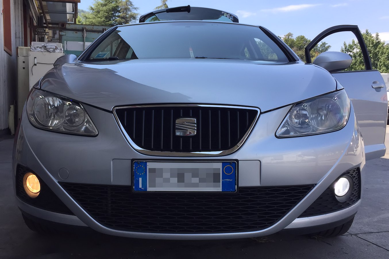

Messaggioda Dade DJ » mar 8 ago 2017, 8:58
Dade DJ ha scritto:Ora le devo prendere anch'io... al momento i fendinebbia di svolta gialli accoppiati alle anabbaglianti led sono osceni :!:
Ho resistito poco a vedere quell'orrore giallo in basso:
Lampade HB4 LED
..il confronto con le originali è a dir poco imbarazzante:
Fendinebbia originale (passeggero) contro led (guida)
..a montaggio ultimato (ho scelto la "strada posteriore" ovvero dal passaruota) ora le luci sono tutte (posizione, fari, fendinebbia) piuttosto omogenee:
Posizione, anabbaglianti e fendinebbia a LED
