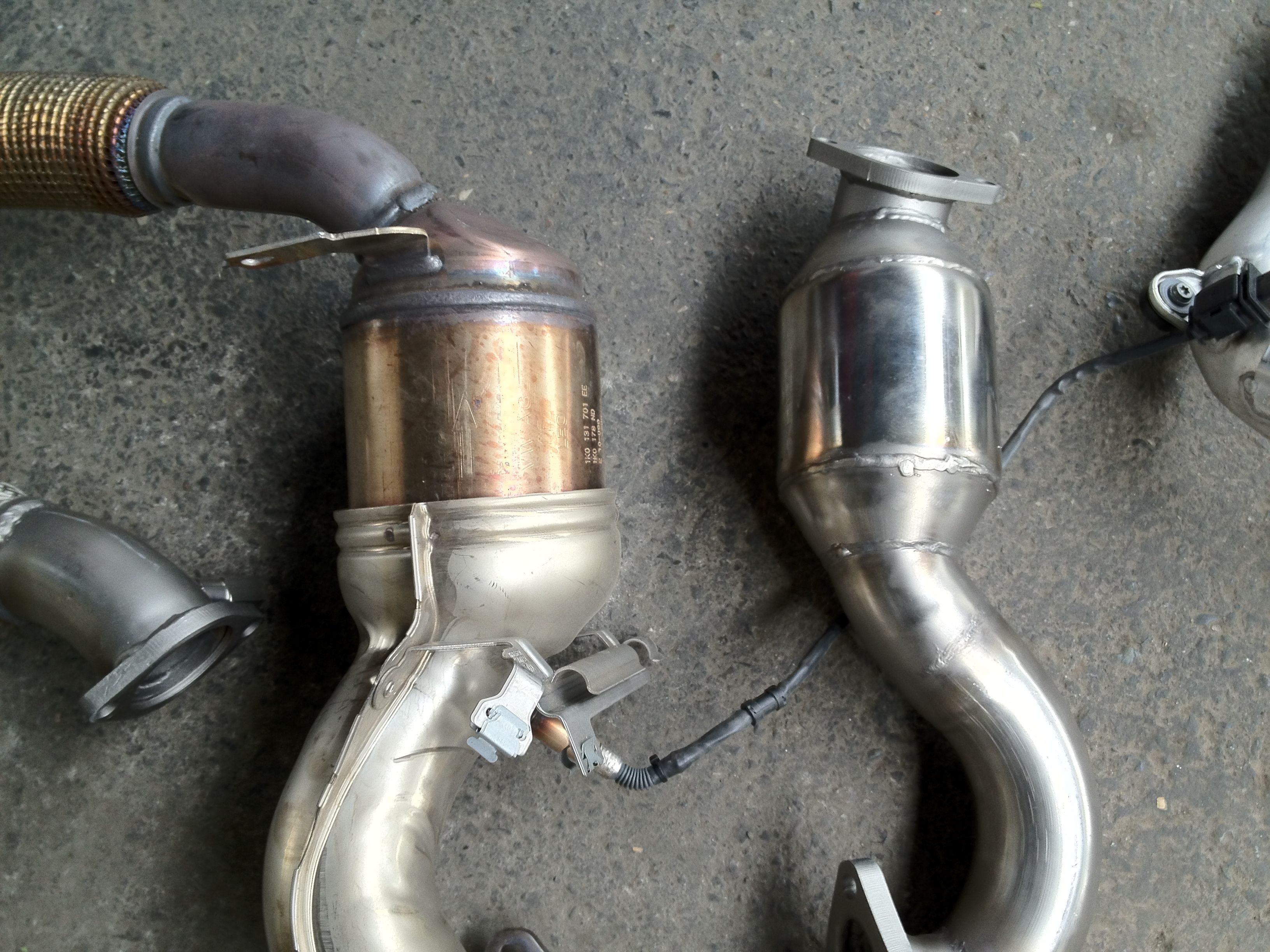

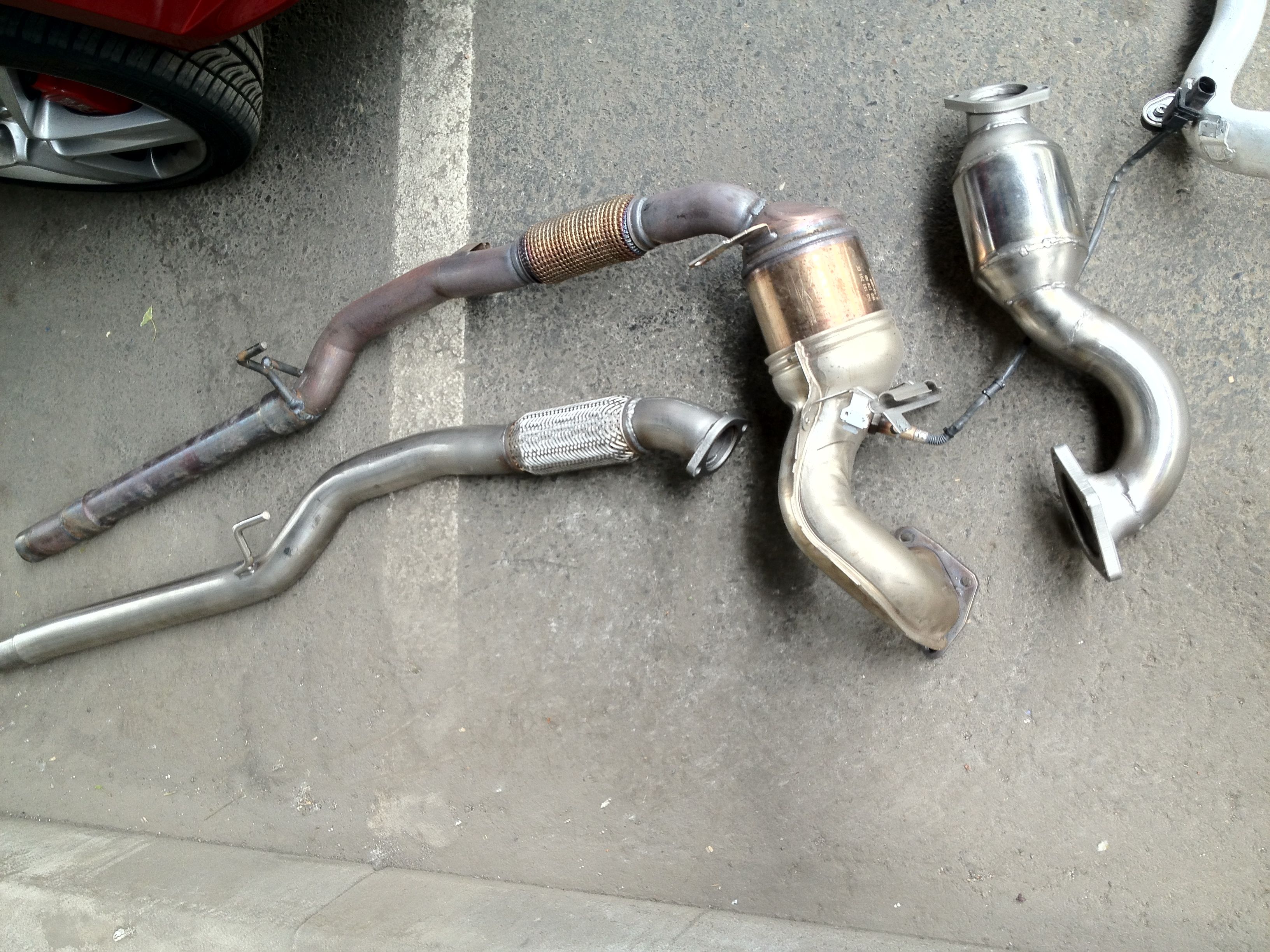

Bella gente, oggi mi son messo con un mio amico con un po' di buona volontà  e in 3 ore abbiamo montato il downpipe, il lavoro è stato un po' complesso per via dello spazio ristretto e perchè il downpipe di serie è tutt'uno con il tubo flessibile che si collega al centrale :shock: ho dovuto pure smontare il tubo di aspirazione che va dal turbo all'intercooler altrimenti quel ciccione del kat originale non scende :lol:
Sono pure riuscito a fare una pir..ta, dopo averlo montato il downpipe, prima di rimontare il tutto abbiamo acceso l'auto con la prima sonda lambda montata ma staccata dal connettore e la seconda invece appoggiava a terra :x fortunatamente non si è accesa nessuna spia.
Rimontato poi il tutto e mi son fatto una ventina di km. Che dire il sound è ulteriormente aumentato rispetto alla sola rimorzione del silenziatore centrale, dopo i 4000 giri sono rimasto impressionato dal tiro che ha! lampeggia la spia del tcs anche in terza che è una bellezza :mrgreen: non vedo l'ora di riuscire a testarlo su una pista veloce tipo monza per vedere se anche in allungo è cambiato qualcosa. :ok:

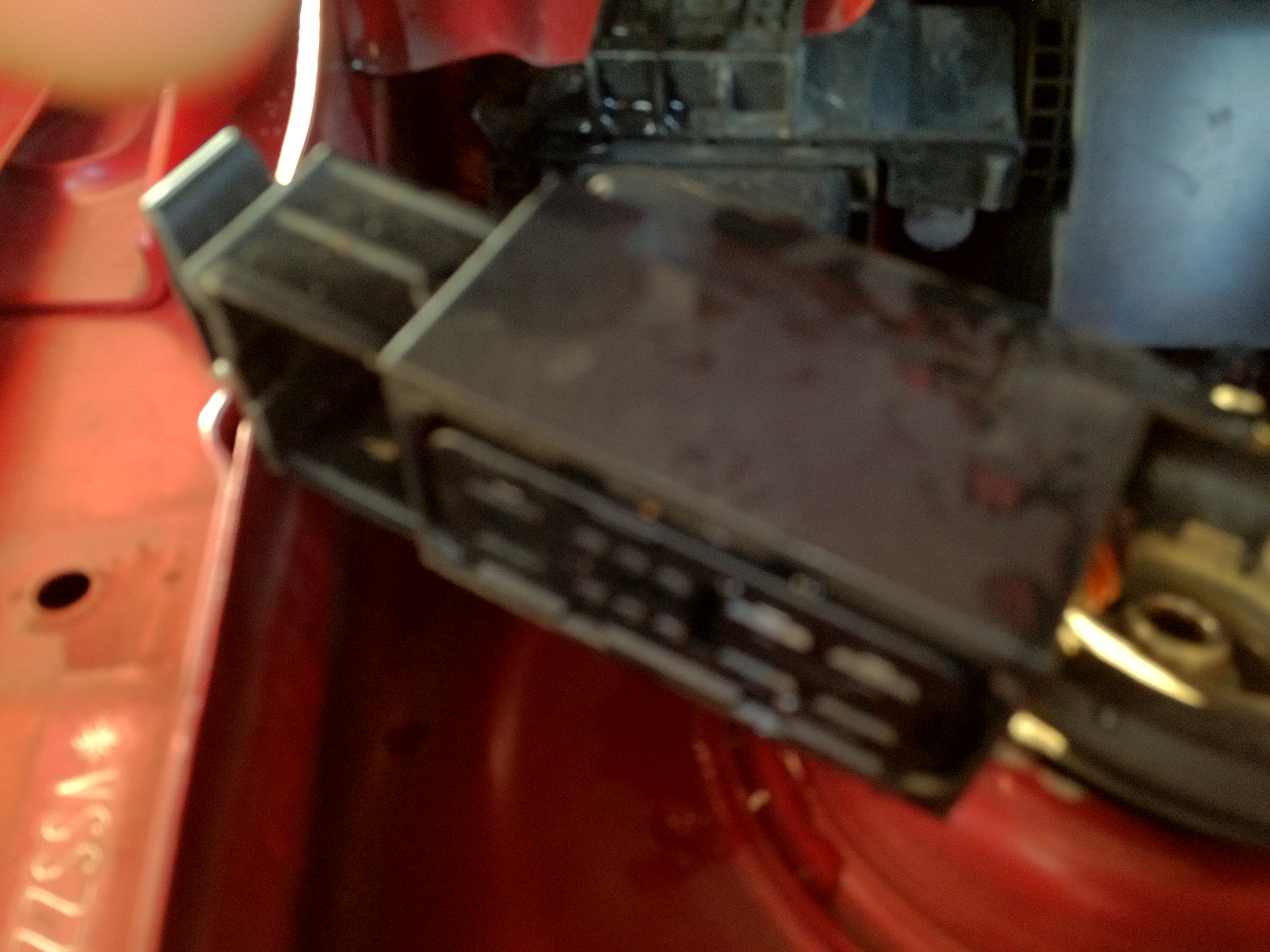

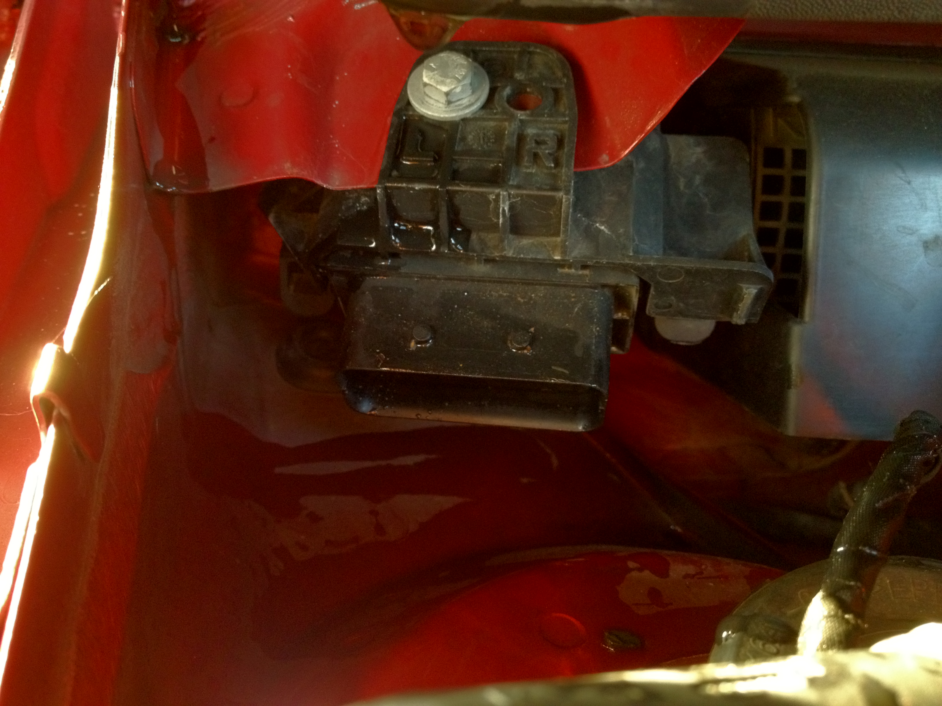

Piccola News! Scollegato soundaktor, sto valutando se eliminare anche tutto il cablaggio :ok:
Centralina Soundaktor
Microfono/sensore

Re: Dark-Vex's New car
Messaggioda Luso » dom 17 giu 2012, 8:20
Assourdo che su un'auto sportiva esista un affare del genere.. :nono: :nono: :nono:
Messaggioda Dark-Vex » dom 17 giu 2012, 17:07

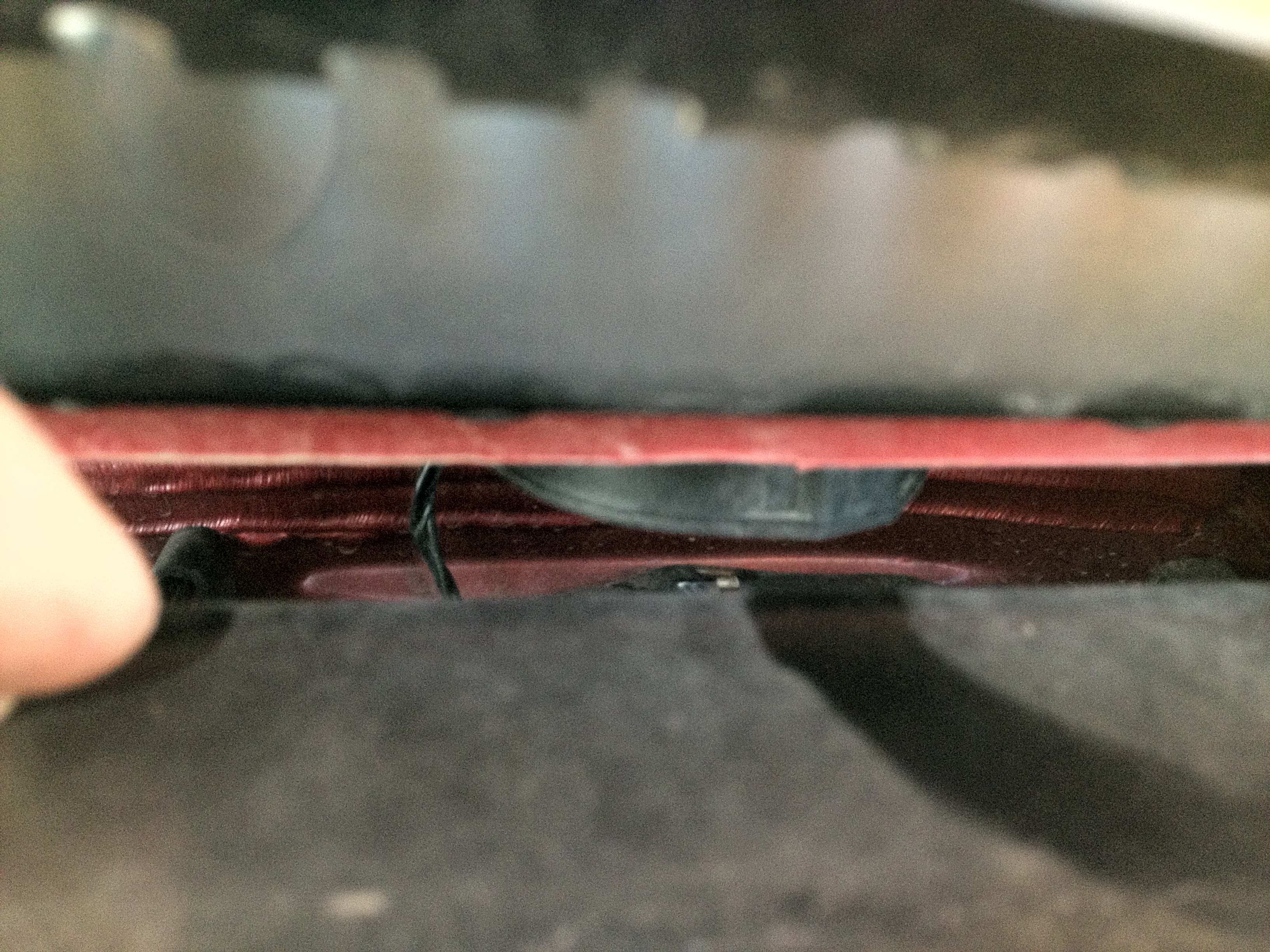

Robix, guardati i video di questo utente che ha fatto il tastino per attivarlo e disattivarlo dall'abitacolo http://www.youtube.com/watch?v=Dv6S6_OD7-I la differenza a parer mio è molta soprattutto a basso regime.
Quella specie di "microfono" raccoglie da quel che ho capito le vibrazioni prodotte dal motore ai diversi regimi e le amplifica in abitacolo, sulla mia a volte quando schiacciavi a basso regime con il downpipe in risonanza non ti dico che concerto! un mio amico mi fa : "stica che casino fa!" :lol: :lol: adesso che è scollegato quando vai tranquillo sui 2000/3000 giri c'è un silenzio :wink:
