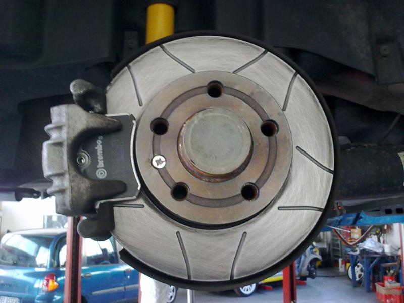

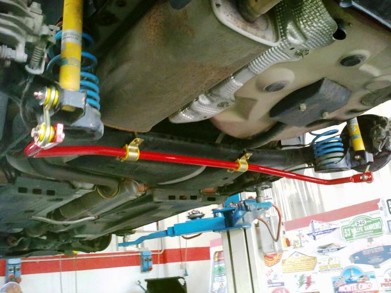

Allora, vediamo un po' cos'è stato fatto oggi:

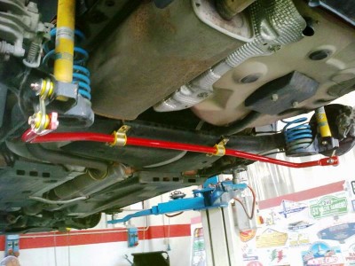

- Barra stabilizzatrice posteriore Whiteline da 24mm
- Dischi posteriori Brembo Max
- Pastiglie posteriori Brembo Sport

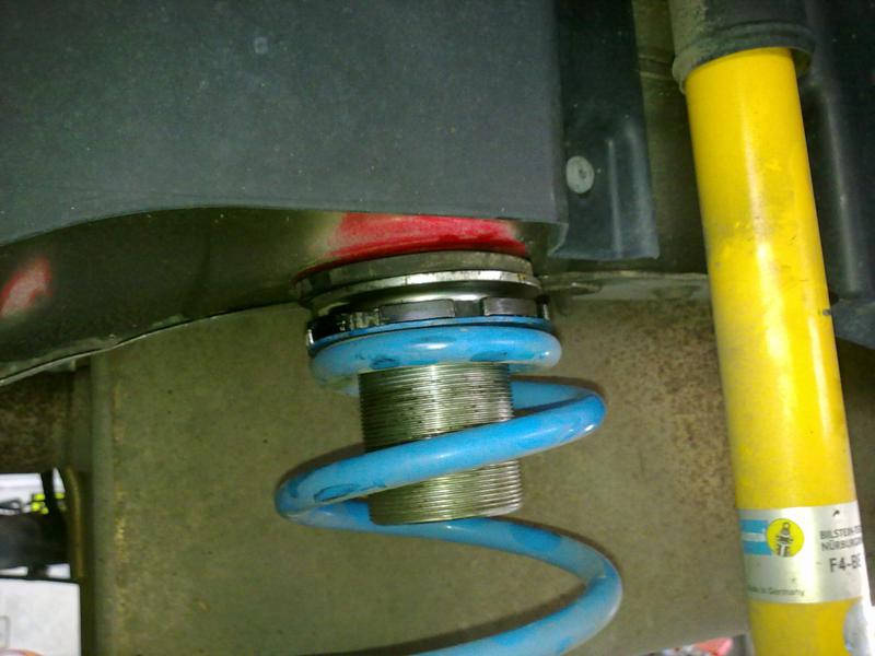

- Abbassamento del postetiore togliendo la controghiera superiore e mandando a pacco quella su cui batte la molla

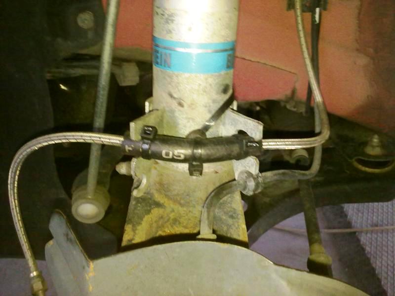

- Sistemati i tubi in treccia, fatto dal meccanico senza dirmi nulla, io avevo messo una misera fascetta! :P
Per le impressioni ovviamente aspetto qualche giorno per provare bene il tutto, soprattutto far rodare bene i freni..

ah, voi 6j avete le ghiere su...noi 6l giù :D

Davide i dischi posteriori sono della stessa dimensione degli originali o hai aumentato?

MaTT87BZ ha scritto: Davide i dischi posteriori sono della stessa dimensione degli originali o hai aumentato?
Sono uguali agli originali, per forza! :)
Comunque dal preparatore da cui ero oggi c'erano una schiera di Swift preparate (tipo una decina..), alcune montavano Brembo maggiorati, ma la maggior parte avevano pastiglie DS3000 sui dischi di serie!! Ho chiesto spiegazioni e mi ha detto che non ha mai avuto problemi di dischi, mai ovalizzati ne altro!! E sì che le maltrattano parecchio, ne stavano sistemando due che si erano ribaltate nelle ultime competizioni!! :D
Tornando indietro tenevo gli originali!! :x

domandina: tempo di montaggio della barra? smontaggio ruote posteriori e su la barra immagino!

Messaggioda Luso » ven 18 mag 2012, 17:26
Il tipo ci ha messo un'ora, ma ha fatto una cosa da certosino, misurando con precisione le distanze dei cuscinetti centrali e "inzuppando" di grasso apposito ogni singolo cuscinetto.. :wink:

Attendo con interesse commenti sulla barra posteriore whiteline :wink:

Cmq facci sapere di sta barra, ma soprattutto sono ancora curioso di sapere che dovdbi fare smontando la plastica dei tergi
