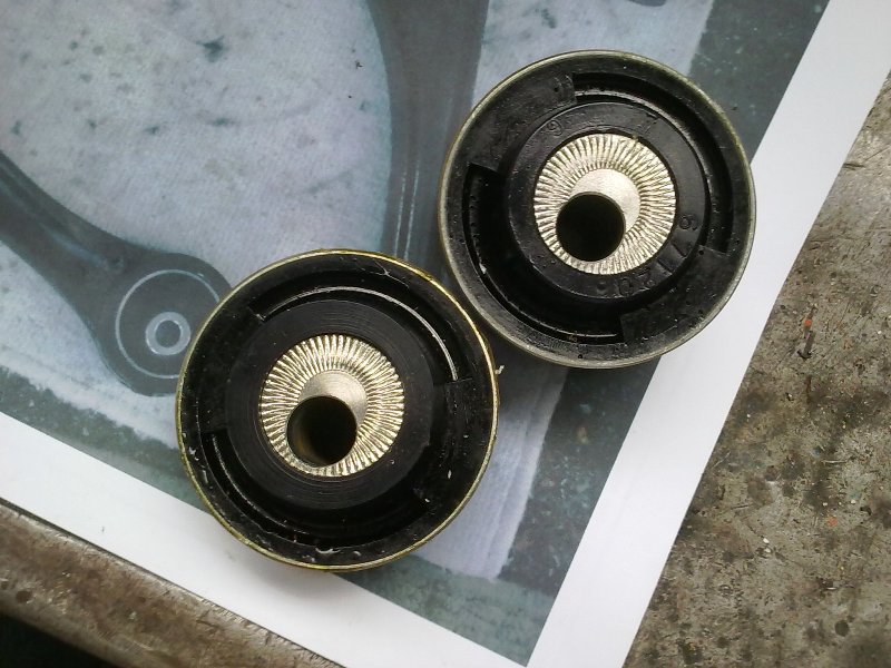

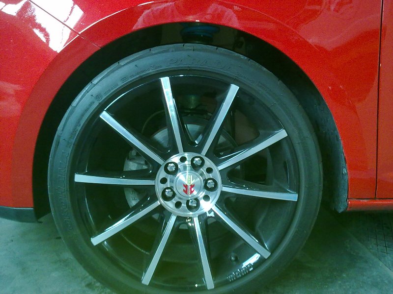

Messaggioda Luso » mar 24 lug 2012, 11:31
puchu69 ha scritto: luso...potresti fare delle foto delle tua pedaliare? sono in procinto di prenderla pure io e volevo vedere come stava :)
Scusa puchu! Mi ero dimenticato di questa tua richiesta!! :x :x :x
Ieri finalmente ho fatto montare sulla Coccinella i Silent Block Whiteline, e stamattina ho rifatto la convergenza.
L'incidenza è passata dai 4,5° ai 6° e si nota chiaramente quanto la gomma si sia spostata in avanti, ora non è più centrata rispetto al passaruota..
Sulla convergenza, dopo aver provato in passato sia a tenerla aperta che chiusa, sono tornato ad una situazione neutra.
Beh, come al solito non mi voglio sbilanciare prima di averla provata bene, ma posso già  dire che la differenza è notevole..
Vi lascio qualche fotina intanto, ho aggiornato anche il primo post.. :)

Messaggioda Frazze » mar 24 lug 2012, 11:49
i tuoi upgrade sono sempre ottimi!
ma i whiteline a cosa differiscono rispetto ai cupra?
Re: Luso's car
Messaggioda Luso » mar 24 lug 2012, 11:52
Soprattutto per l'eccentrico del foro centrale, che va ad aumentare l'incidenza.. :wink:

Messaggioda puchu69 » mar 24 lug 2012, 12:04
facci sapere la differenza di comportamento con quelli cupra :)

Messaggioda Bibe » mar 24 lug 2012, 17:50
ottime le soluzioni adottate da Luso!
ma i silent whiteline hanno un riferimento per il montaggio? (dato che sono eccentrici)
Re: Luso's car
Messaggioda Luso » mar 24 lug 2012, 18:12
Grazie a tutti! :D
Bibe, il montaggio infatti è critico sotto questo punto di vista, occorre infilarli ad occhio nei trapezi, e poi serrare bene il tutto. La zigrinatura presente "dovrebbe" evitare sopostamenti..
Col mio meccanico ho dovuto insistere perchè non me li voleva montare per questo motivo.. :P

Messaggioda Bibe » mar 24 lug 2012, 18:21
insisto sempre anche io con il mio... :lol: :lol:
cmq se l'interferenza è "dura" vai tranquillo che non girano!

Messaggioda Luso » mar 24 lug 2012, 18:29
Sì infatti! Alla fine si è ricreduto un po' anche il mio meccanico! :D
