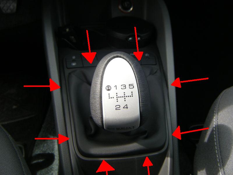

Re: Rickijam's Car
Messaggioda rickijam » dom 8 mar 2009, 21:07
Allora vediamo se riesco a spiegarti:
Innanzitutto per smontare il pomolo va sollevata la cuffia del cambio con alloggiata la plastica e per farlo bisogna spingere verso la leva come indicato dalle frecce, prima in alto, poi ai lati ed infine in basso per sganciare gli 8 gancetti(se non ricordo male) in plastica. Per fare ttutto questo non ci vuole nessun attrezzo, basta premere con le dita verso l'interno con molto attenzione e vedrai che si sganciano. Mi raccomando con pazienza :ok:
Spingere dove vedi le frecce
Fatto questo dovrai alzare verso l'alto la cuffia del cambio (non presente nella foto), così da poter togliere la fascette di ferro (indicata dalla freccia nella foto) facendo leva, allargandola con un cacciavite piatto piccolo o più brutalmente tagliandola con una tenaglia o pinza.
Alzare la cuffia del pomolo(non presente nella foto) e staccare la fascetta di ferro
Dopodichè basterà  prendere con una mano il pomolo e tirare verso l'alto e si staccherà  tutto, cioè pomello + cuffia del cambio.
Ora non resta che togliere la cuffia dal pomolo per montarla su quello nuovo, ammesso che si voglia montare un pomolo Seat altrimenti penso che ci voglia una cuffia che possa andare bene su quello non originale. Per togliere la cuffia vanno premuti i due gancetti di plastica (indicati con le frecce nelle foto, la cuffia nella fotonon è presente) e il gioco è fatto!
Premere con un cacciavite, con calma! (
I ganci sono 2, uno a dx e uno a sx del pomolo, come cerchiato nella foto
Adesso bisogna solo montare il proprio pomolo dei desideri, che se è originale, basterà  ripetere all'inverso le operazioni appena descritte, facendo cura di agganciare bene il pomolo nuovo alla cuffia premendo con decisione per fare incastrare bene i gancetti. Poi infilare il pomolo + cuffia nella asta della leva del cambio, inserendo prima la fascetta nuova, fino allo scatto dove si aggancia e successivamente stringere la fascetta di ferro con una pinza in modo da tenere fisso il pomolo alla leva del cambio.
Infine sistemare tutta la cuffia nei propri incastri con molta cura e PUFF...
Risultato finale
Il risultato è questo...per me è una figata questo pomolo ed è anche molto più comodo dell'originale, per via della presa più ergonomica :ok:
Spero di essere stato abbastanza chiaro, cmq non è difficile davvero, basta un po' di pazienza e attenzione :popcorn
