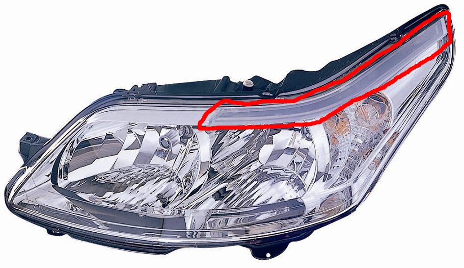

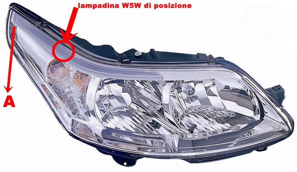

Comunque, grazie a te proverò anche io visto che già da molto tempo volevo fare questo lavoro ma i tubi flessibili non mi ispiravano e quindi ho sempre rimandato.
Teoricamente ho già una "predisposizione naturale del fanale a questa modifica" (vedi IMMAGINE 2), anche se purtroppo esiste all'interno un coperchietto da rimuovere dove rimane inserita la lampada W5W originale che richiederebbe di essere rimosso aprendo il fanale :_( (vedi IMMAGINE 2)
Probabilmente all'inizio li installerò anche io per capire se stanno bene.
