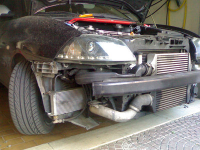

Messaggioda Claudietto81 » dom 23 mag 2010, 1:08
ops...e questo cos'è? :twisted: :twisted: eccovi il mio radiatore gasolio frontale o come si dice GAS COOLER...le temperature del gasolio si sono abbassate di circa 7-8 gradi da log...la testa ringrazia!!

Messaggioda benema » dom 23 mag 2010, 2:13
ciao! ...ma nella prima foto si notano dei trafilaggi d'olio sulla massa radiante dell'intercooler, risultato... intercooler bucato :( proprio com'era il mio, mi sa che prima o poi fanno tutti la stessa fine gli intercooler cupra :!:

Messaggioda Claudietto81 » dom 23 mag 2010, 11:59
si c'è un po di trasudo dall'ic adesso l'ho ripulito vediamo in quanto tempo si riforma.

Messaggioda ciroz » mar 15 giu 2010, 13:46
ciao! bel mezzo!! :D anche se noon vedo le foto...già  mi garba la descrizione... :)
mi manderesti qualche info sul radiatore gasolio? ho la cupra tdi...ancora originale...e il mio gas cooler "scoppietta" dal calore!! :!:

Re: Claudietto81's car
Messaggioda Claudietto81 » mar 15 giu 2010, 18:14
ho rimesso qualche foto...aspetto di lavarla per farne altre.
Per quanto riguarda il gas cooler è un mocal a 19 file poi le tubazione e la staffa è tutto artigianale, x le tubazioni devi intercettare i turbi che riportano la nafta al serbatoio.

Messaggioda ciroz » mer 16 giu 2010, 14:13
mmm ok...quindi l'hai aggiunto all'originale?o quello sotto l'hai rimosso? grazie :D
Messaggioda Claudietto81 » mer 16 giu 2010, 14:22
no no l'ho aggiunto all'otiginale, praticamente adesso ne ho 2 uno frontale ed uno sotto al pianale.

Messaggioda ciroz » mer 16 giu 2010, 14:28
si mi piace proprio come idea...non avrai fatto neanche tanta fatica a piazzarlo...li in origine avevi l'ic vero?se ricordo bene l'fr ce l'ha più piccolo e laterale...(o quello è il 1.4?)
