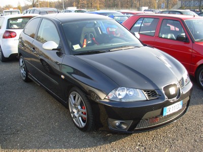

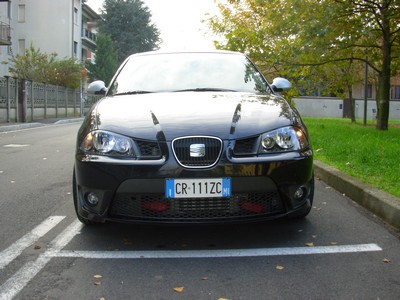

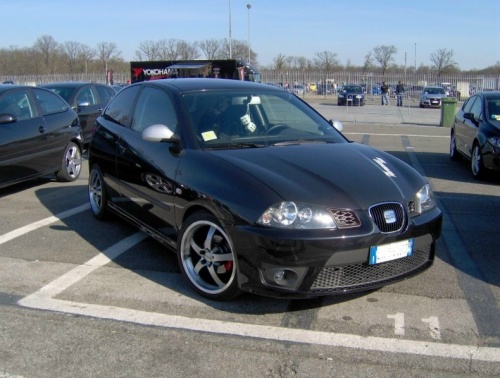

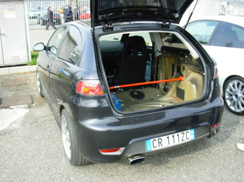

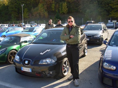

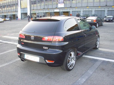

CIAO a tutti
mi chiamo Nicolò, sono di Milano, precisamente Varedo, e possiedo una Ibiza 1.9 tdi sport
che ho modificato cosi' in previsione di una gitarella al Nà¼rburgring...
chi mi conosce mi ha già  dato del pazzo piu' volte...

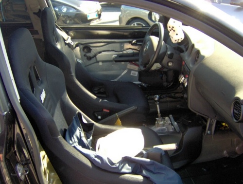

INTERNI:
- indicatore pressione turbina, e voltmetro batteria
- levette Baby-GO modello aeronautico azionamento pop-off,
spruzzatori acqua intercooler
- pomello SPARCO in carbonio
- leva cambio accorciata

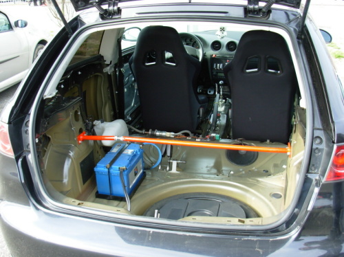

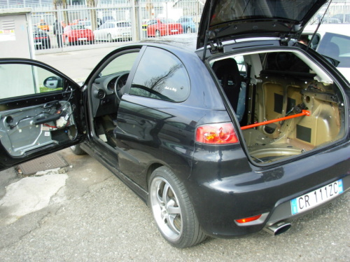

- svoutamento totale
- sedili fissi hotes da gara
- cinture sabelt 5 punti

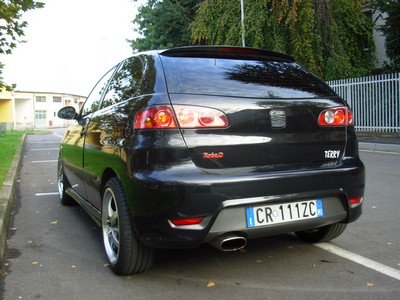

ESTERNI:
- kit cupra
- minigonne lester

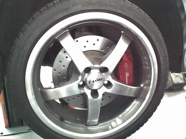

- cerchi 17 pollici mod.cupra
- pneumatici falken 432 205/40
- assetto -450 mm Eibach ed ammortizzatori fissi blistein
- vetri oscurati posteriori e lunotto
- calotte specchietti retrovisori verniciati grigio acciaio
- rimozione scritte
MECCANICA:
- filtro aspirazione diretta K&N
- pop off sfato libero artigianale by officina VIGANO’
- scarico libero con ciabattone + eliminazione catalizzatore by officina VIGANO’
- mappatura by CONTI preparazioni 160cv+...
- distanziali by officina VIGANO'
- pinze brembo 4 pistoni derivazione 156 GTA
- dischi brembo forati autoventilanti
- spruzzatori acqua per inercooler con vaschetta posteriore
- intercooler frontale maggiorato spessore 10 cm con portata maggiorata
- altre piccole e medie modifiche artigianali
- frizione rinforzata derivazione delta integrale con parastrappi
- volano alleggerito
- Kit Supporti Sospensione Powerflex
IN CORSO:
- kit turbina
- ecc...

Ciao Nicolò benvebuto nel forum.Bella car i cerchi stanno da zio,complimenti continua così.

cmq bella car! 8) ...i cerchi soprattutto! :D

Messaggioda Cupra Boy » mer 20 set 2006, 13:34
Benvenuto e complimenti .. mi piace :ok:
che tipo di assetto hai montato ??

Ciao nicolò,bella car,complimenti,molto carino il bagagliaio!!! :wink:

Messaggioda baffone » mer 20 set 2006, 15:39
Complimenti, bel mezzo :ok:
In particolare il pomello e i cerchi sono bellissimi.
Certo che da 17 sembrano un po' fragili con quelle razze così sottili :? :?:

Complimenti per le modifiche estetiche a bagagliaio e pannelli vari....

Complimenti anche per l'impianto audio. Devo farci O_o sul finale di scarico :x

bella !!!i cerchi sono spettacolo...ma il filtro non pesca un po di aria calda messo li?
Socio ITC N°: 159
gabryspeed
Messaggi: 955
Località: Arconate -MI-
Messaggioda IBIZAmilano » mer 20 set 2006, 18:29
mah... tra la centralina e la batteria non è ke ci sia tutto sto calore....
per adesso nn mi ha dato problemi...

bella mi piace,sopratutto i cerchi

buoni i cerchi :ok: e bello anche il bagagliaio bravo...

molto bello il bagagliaio! :shock:
