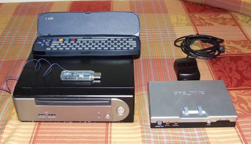

:lol: :lol: NEWS!!! Ho da poco fatto un affare x un bel CarPC completo! :twisted: In prima pagina, sotto la voce multimedia le caratteristiche!
Allego fotina indicativa del materiale! :D

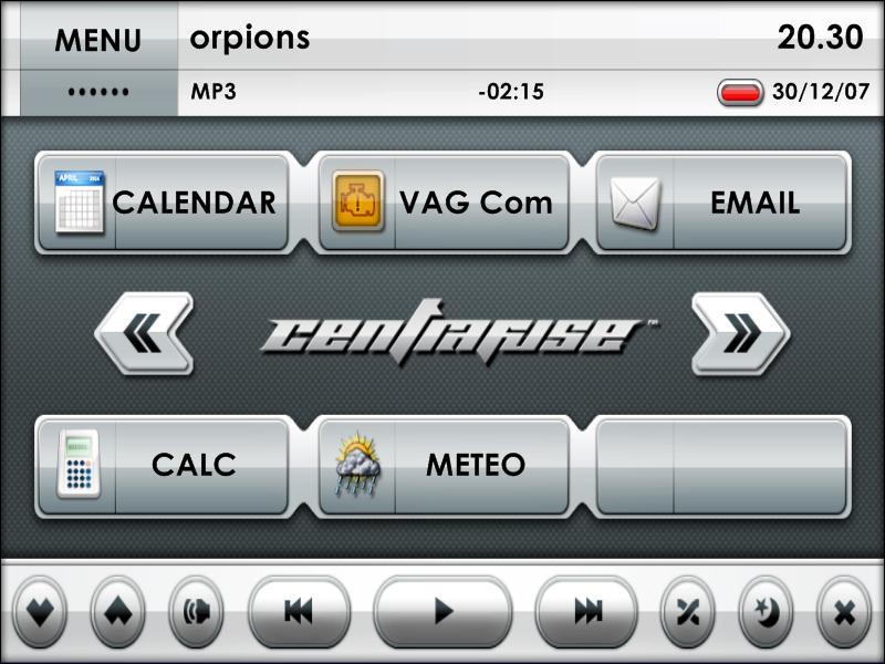

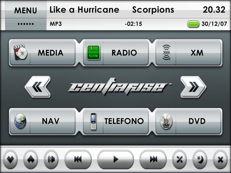

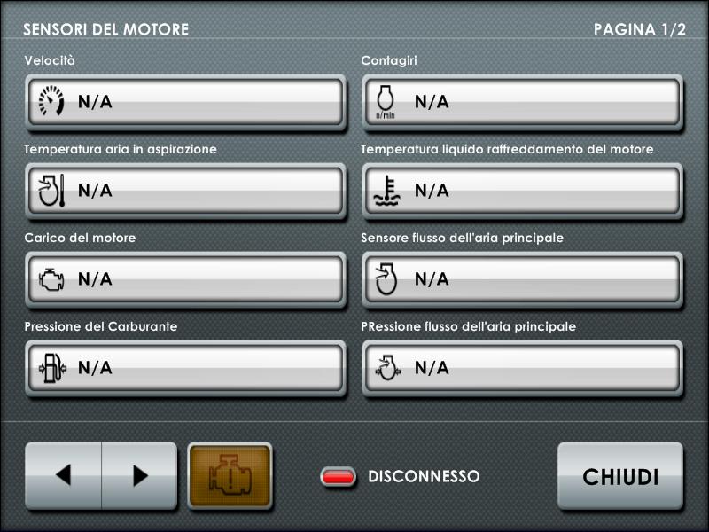

:D Grazie Frà ! Ora la parte + ibizziana! :twisted: Integrazione VAG Com! :lol: :lol: :twisted:
Schermata Principale.JPG (77.72 KiB) Osservato 4910 volte
Schermata VAG.JPG (75.23 KiB) Osservato 4910 volte
Schermata VAG II.JPG (82.06 KiB) Osservato 4911 volte
Schermata VAG III.JPG (80.66 KiB) Osservato 4910 volte

ma scusa la mia ignoranza...come fai a connettere il pc al vag com?
x caso tramite l0obd?
cmq dimenticavo.....6 un genio complimenti!!!!!!
Socio ITC N°: 437
fabietto
Messaggi: 313
Messaggioda MTQuake » lun 31 dic 2007, 12:38
Esatto, tramite interfaccia VAG connessa alla presa OBDII dell'Ibiza :wink: Grazie a tutti dei complimenti, nel tempo libero faccio solo quello che mi piace veramente! :)

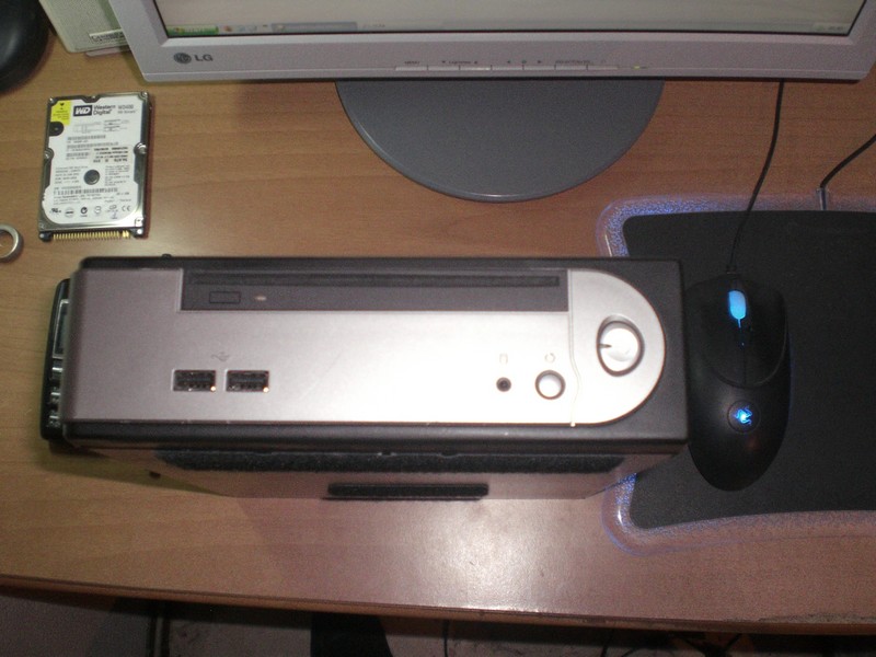

Messaggioda MTQuake » ven 4 gen 2008, 2:33
Ecco il pannellino frontale del CarPC, verniciato nero opaco + silver! Notate il DVD-RW senza sportellino, SLOT IN RULEZ! :lol: Ora si attende solo il monitor... finanze permettendo.... :x
Pannello frontale CarPC

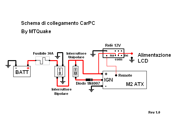

Vi allego uno schema come da richiesta, x adesso riguarda l'alimentazione del CarPC:
Ho optato x l'uso di un interruittore bipolare x scollegare anche la massa i caso di inutilizzo.... non si sa mai con le cariche elettrostatiche.... :wink:

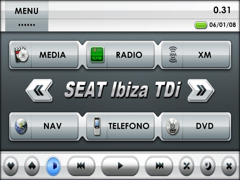

Messaggioda MTQuake » dom 6 gen 2008, 0:38
Ecco! Inizia la personalizzazione della Skin! :wink: 8)
Schermata TDI.jpg (92.6 KiB) Osservato 4961 volte

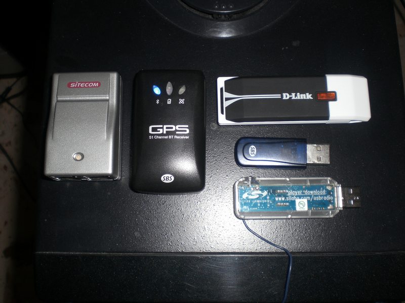

Nuovo materiale x il CarPC! Ci ho messo un pò a trovarli, ma sono tutte componenti di elevatissima qualità ! :shock:
Radio: Silabs USB RDS
Antenna GPS: SBS 51CH Bluetooth - Spettacolare, senza eguali!
WiFi: D-LinkDWA-140 Class N 300 Mbps - Nuovo standard N, copertura paurosa!
Bluetooth: SBS BA838 Class 1 100m 3 Mbps - indispensabile x il GPS
Hub USB: Sitecom 4 ports USB Powered - Piccolo e alimentato!
Ora manca solo il monitor! Se solo non mi avessero tamponato a quest'ora l'avrei già  :evil: ... Direte: "ma non hai ragione tu? Non dovrebbe pagare l'assicurazione?" Beh, certo che ho ragione, ma dopo l'increscioso sverginamento della mia povera piccola...PARA CUPRAAAA!!!! :twisted: :twisted: Alla faccia del tipo che ha distrutto la sua Alfa 156! :shit:
Nuove componenti CarPC
