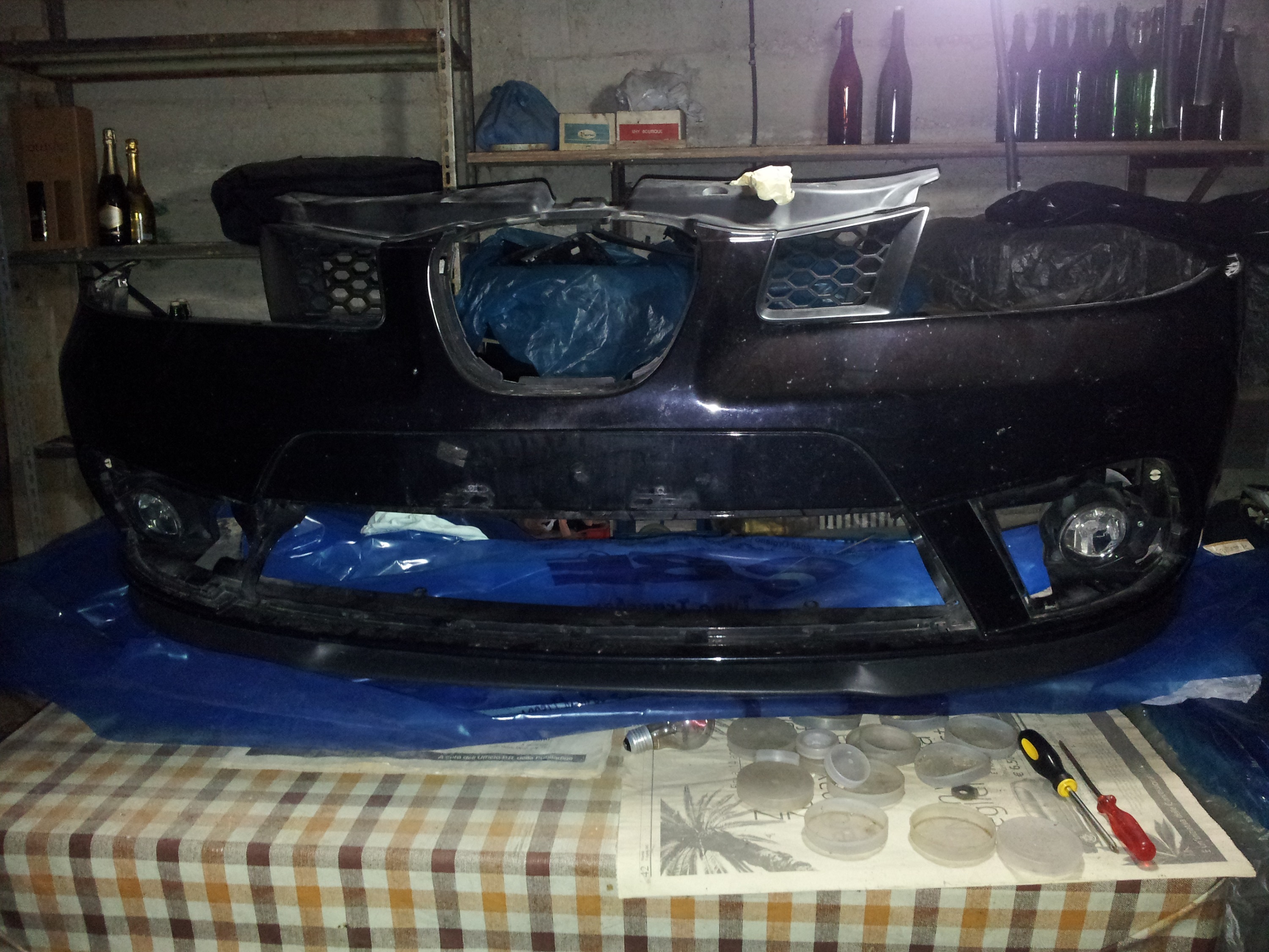

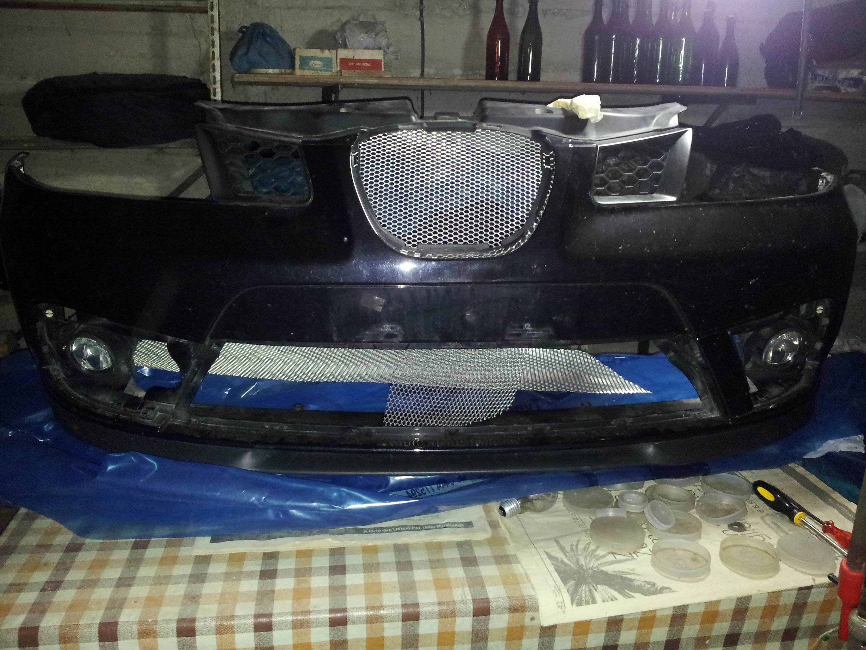

Quindi visto che gli attacchi sul lato sinistro erano gia saltati, ho deciso di smontarlo e venderlo se qualcuno se lu vuole aggiustare.A breve vi posterò la nuova configurazione con il pararurti che avevo di serie con alcune modifiche per dargli un po di brio!!
Inoltre monterò filtro bmc dia con configurazione dello scarico centrale diretto e terminale prima asso poi magnaflow. Vi terro aggiornati con nuovi post

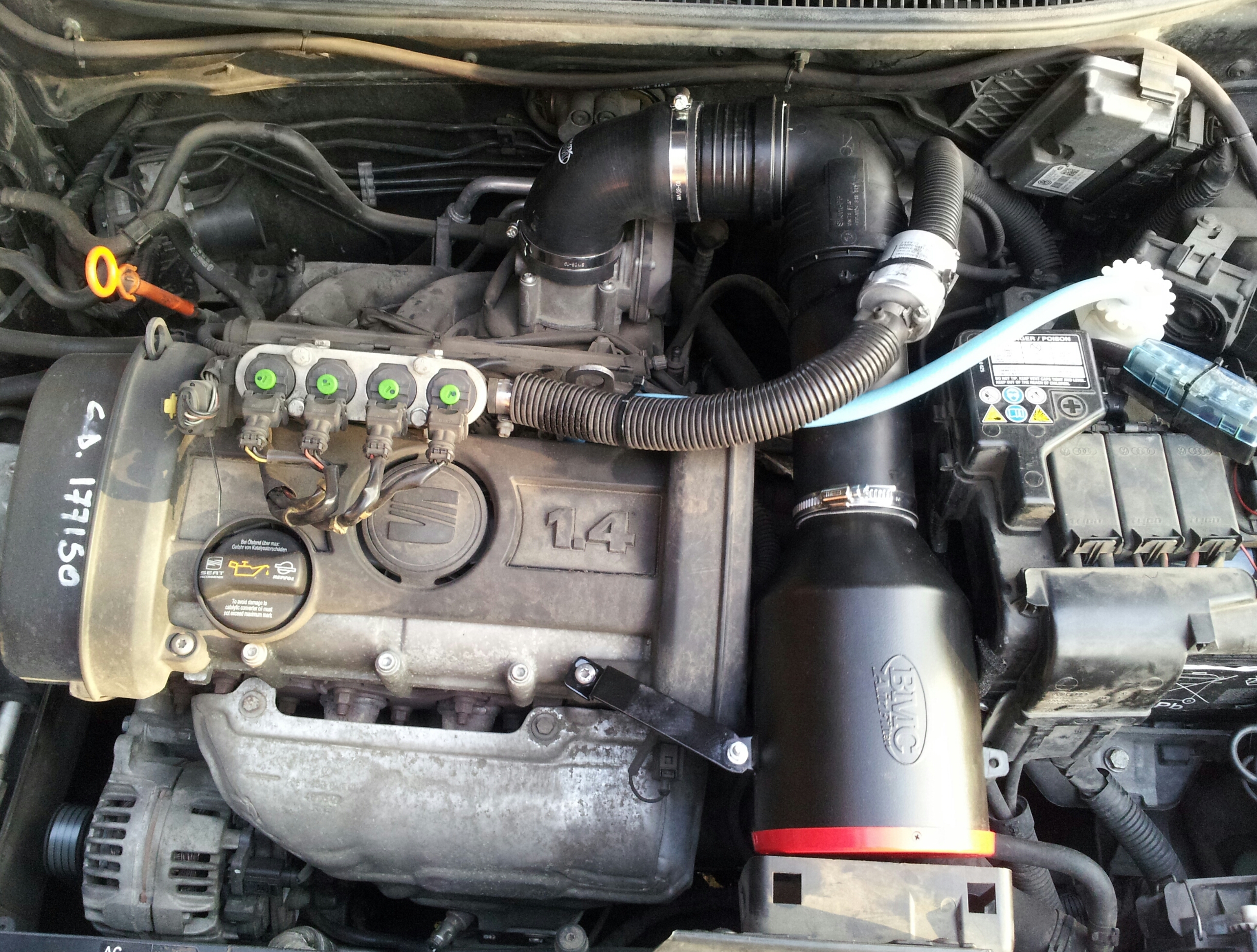

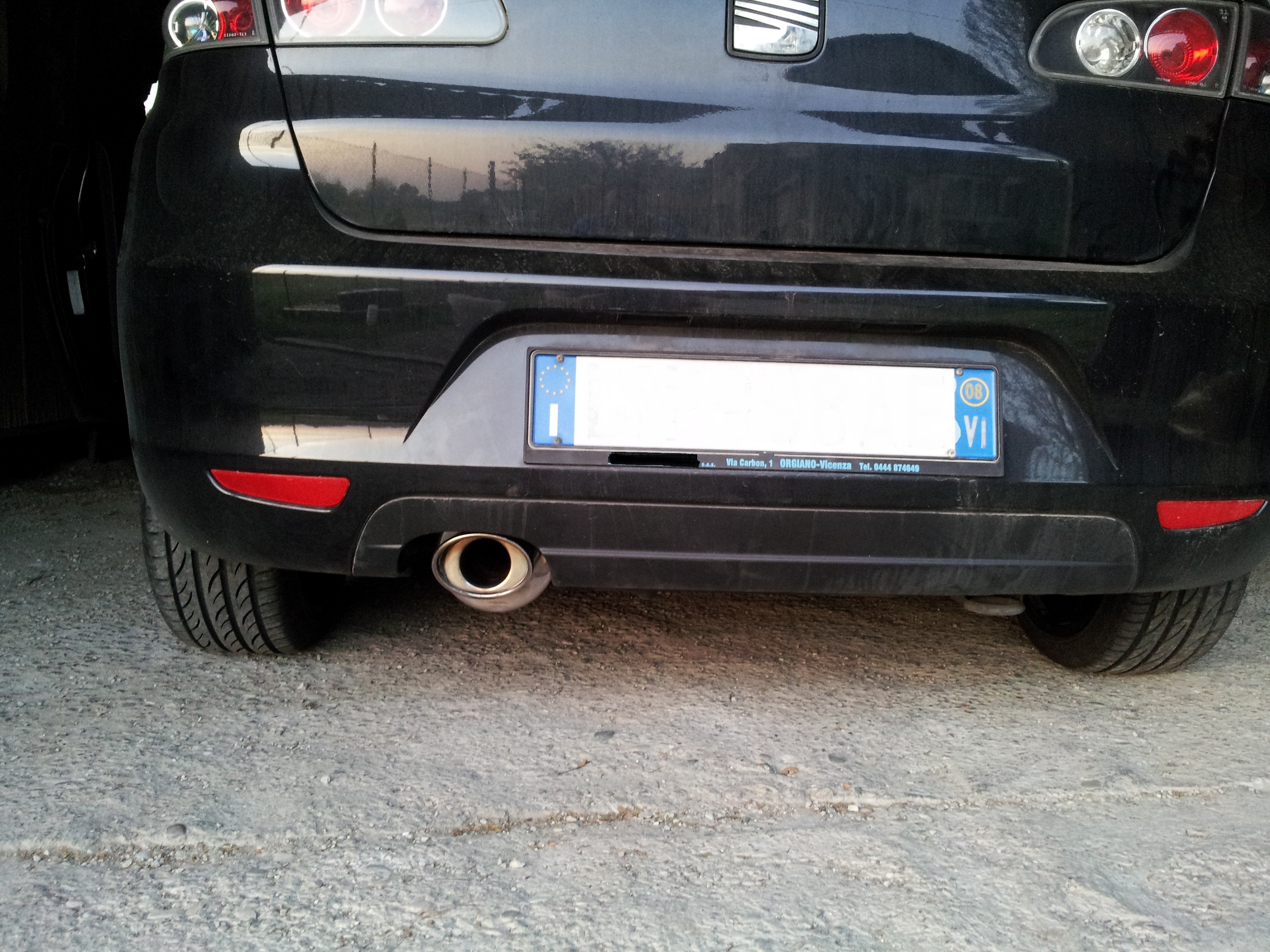

mha essendo di vetroresina credo sia solo ceduto il mio. chissa che gli si sia aperta la amcchina a metà. cmq ecco le foto dello scarico magnaflow e filtro bmc dia.

il filtro lo avevo visto nella discussione (bello e ci sta proprio bene).
Lo scarico è proprio carino...come è come suono?

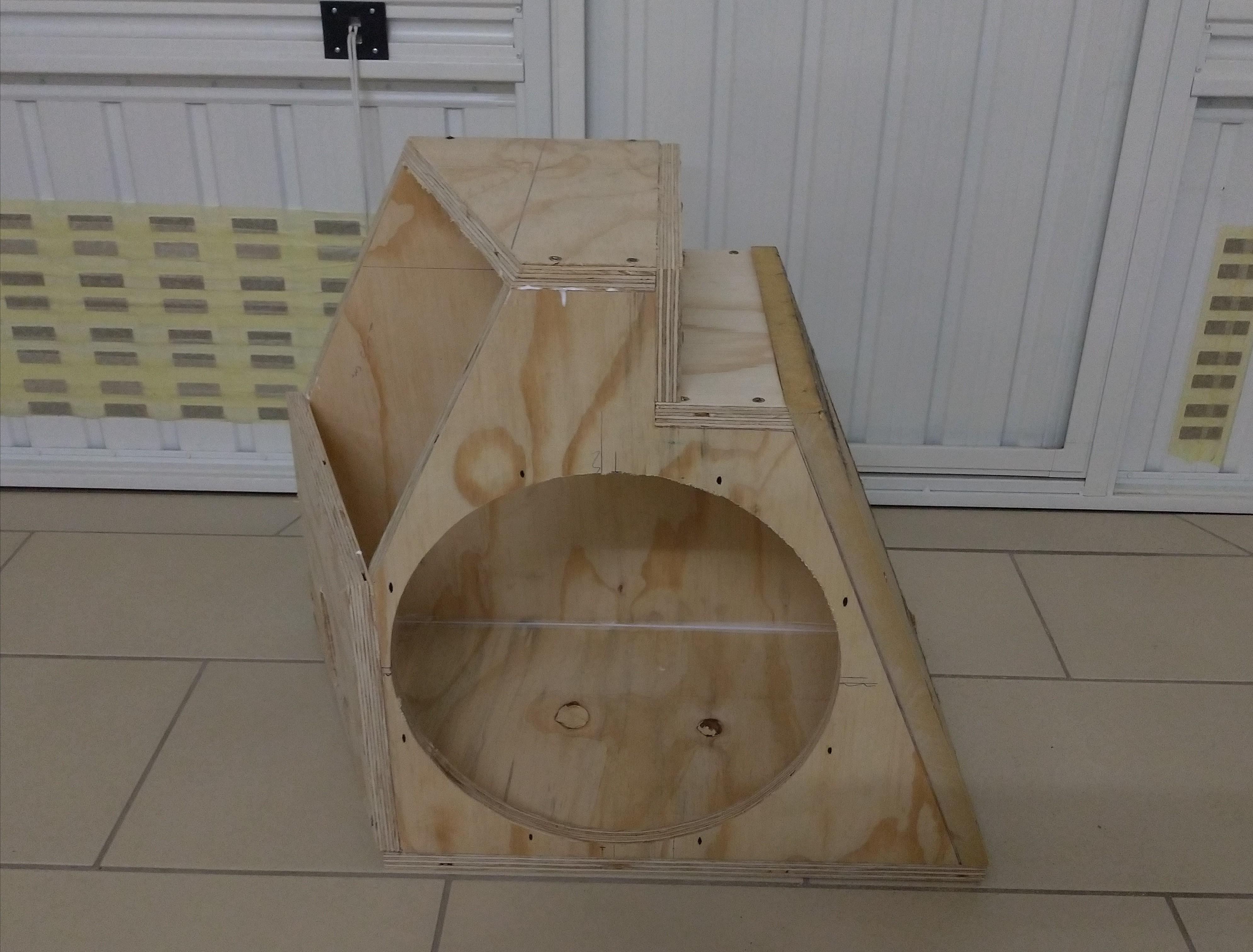

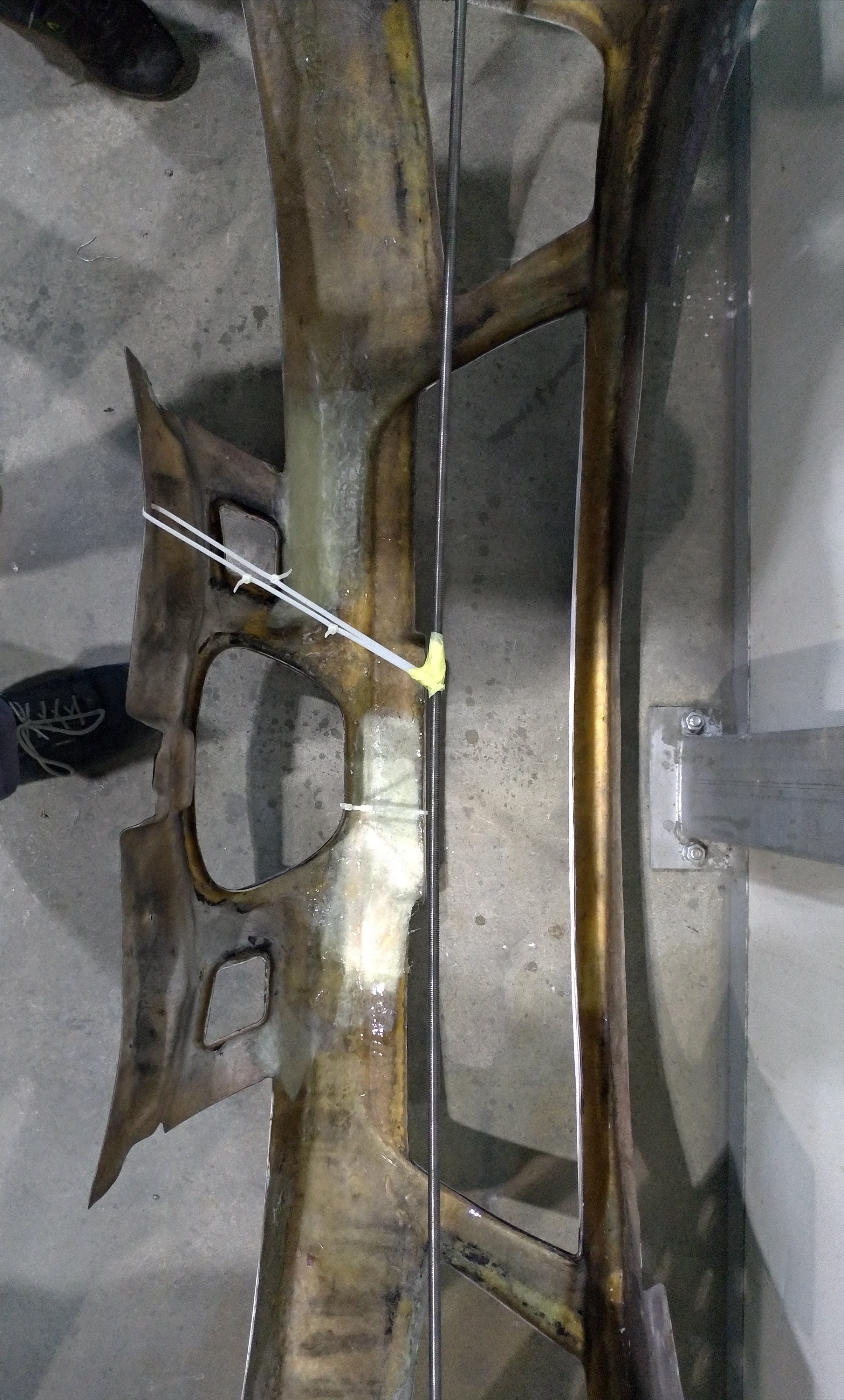

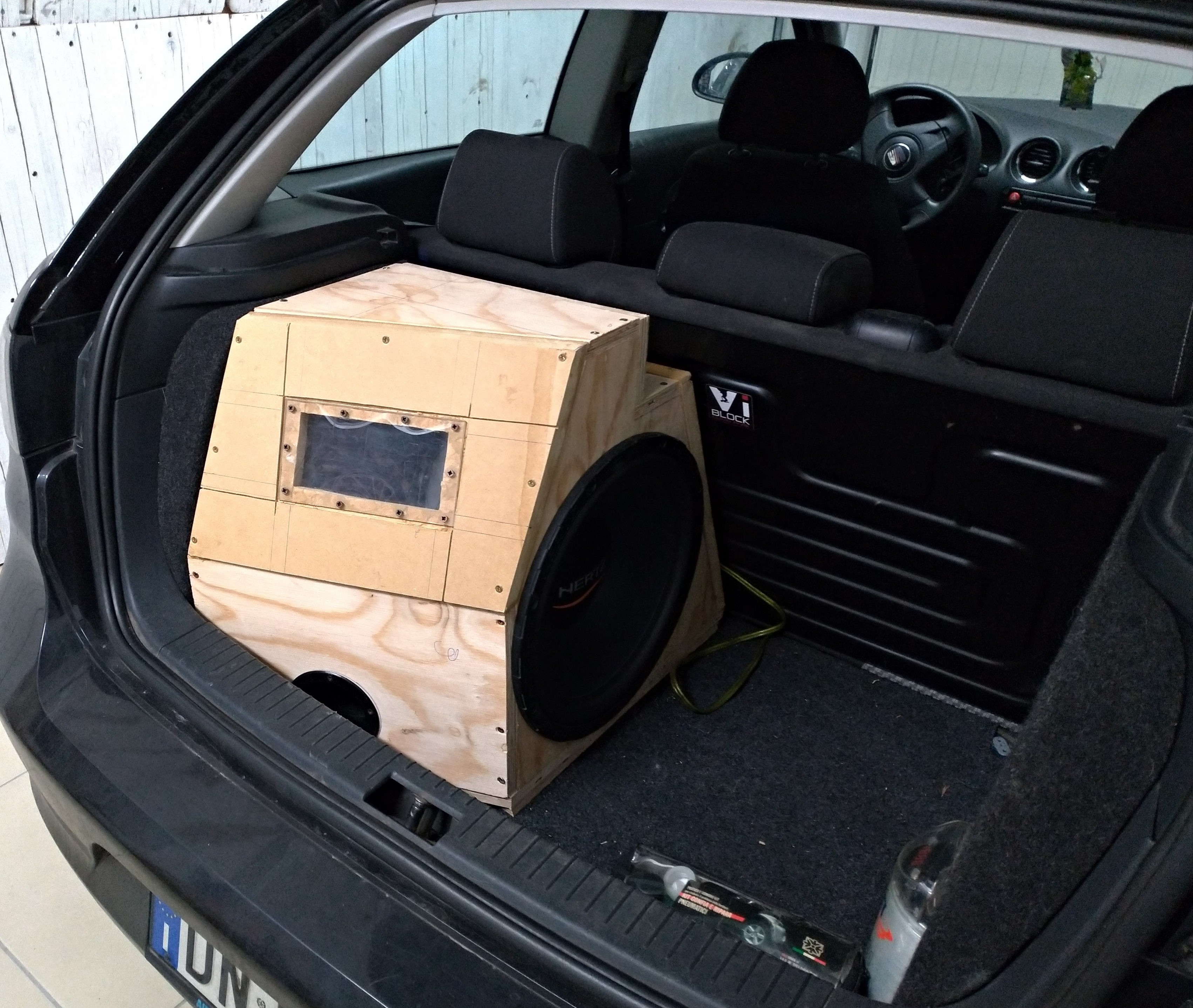

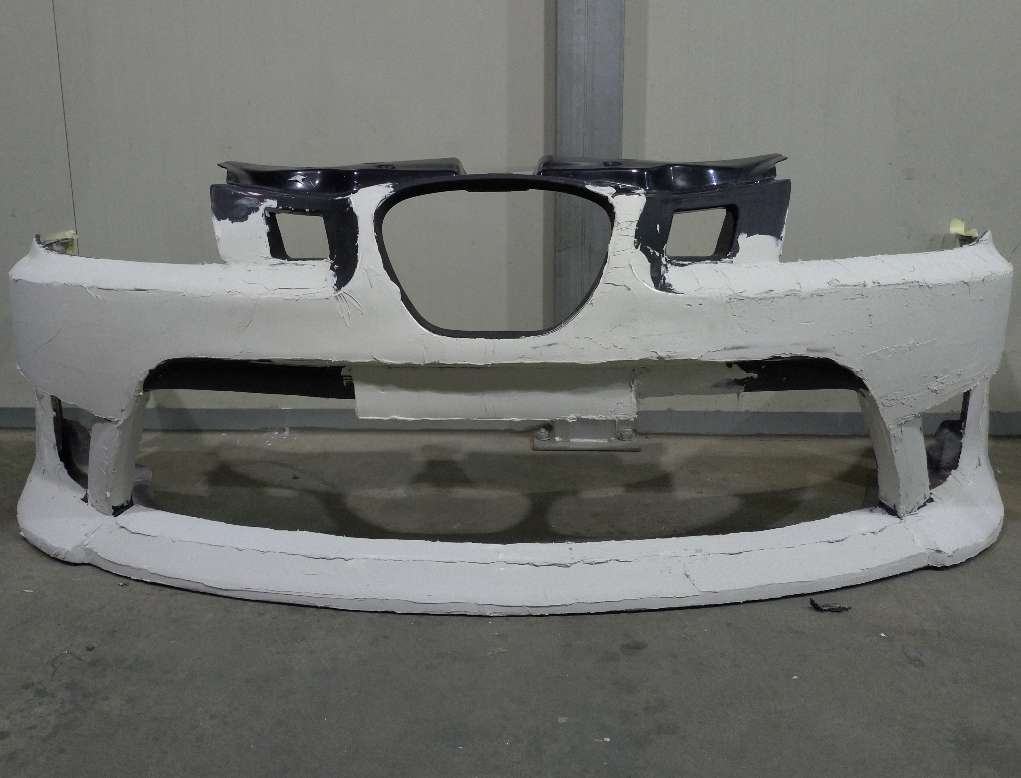

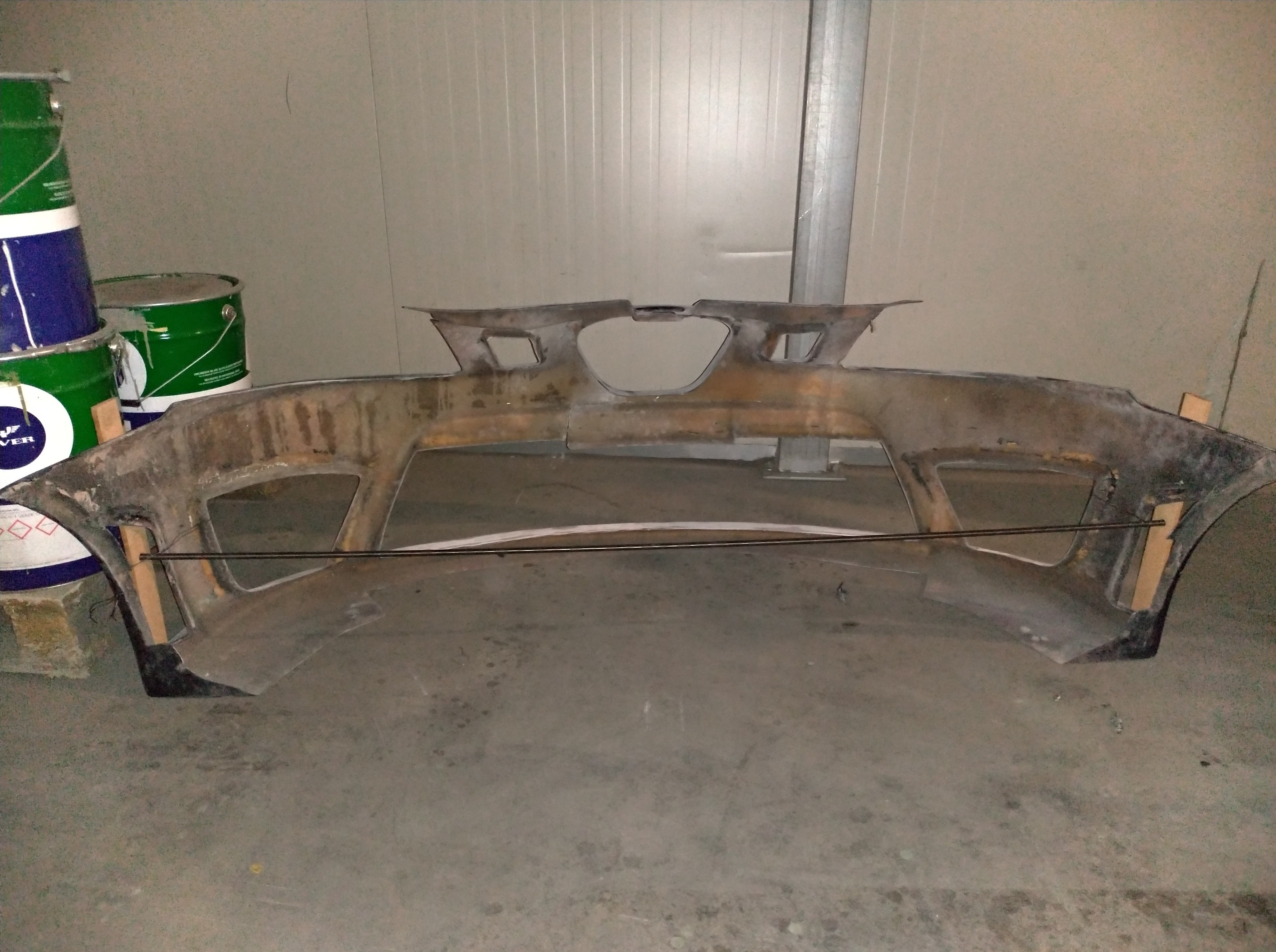

Ciao a tutti ragazzi, dopo ben quasi 5 anni mi sono reso conto di avere un paraurti anteriore della chd riposto da qualche parte, e mi è venuto il pallino di risistemarlo e montarlo tutto fai da te. Nel frattempo ho anche deciso di rifare la cassa del sub, per recuperare un po di spazio nel bagagliaio. Vi metto un po di foto dei lavori e di come procedono!

:shock:
Sei veramente BRAVISSIMO!!!!
Ammiro la tua capacità di fare questi lavori :ok:
Fai venire voglia di cimentarsi...adesso modifico il naso di mia madre con il vetroresina :lol:

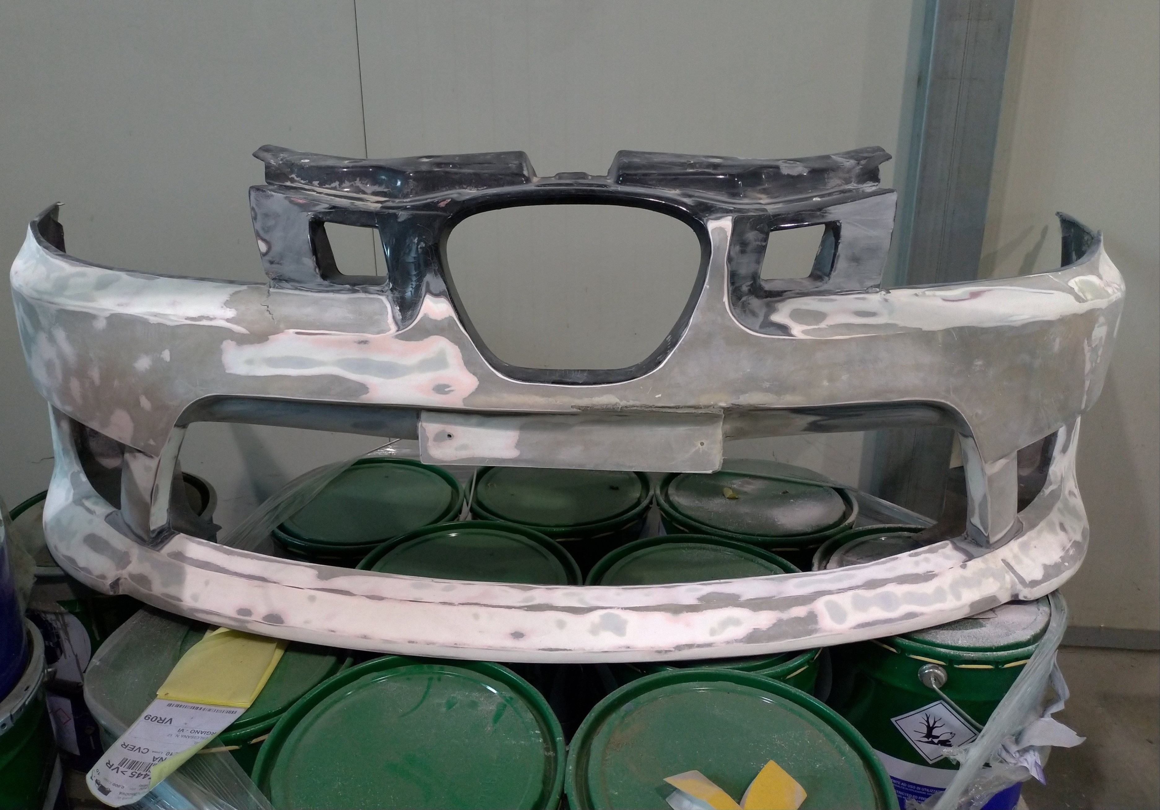

Prima mano di fondo leggera per vedere tutte le varie imperfezioni, con conseguente carteggiata e di nuovo stuccatura per eliminarle!

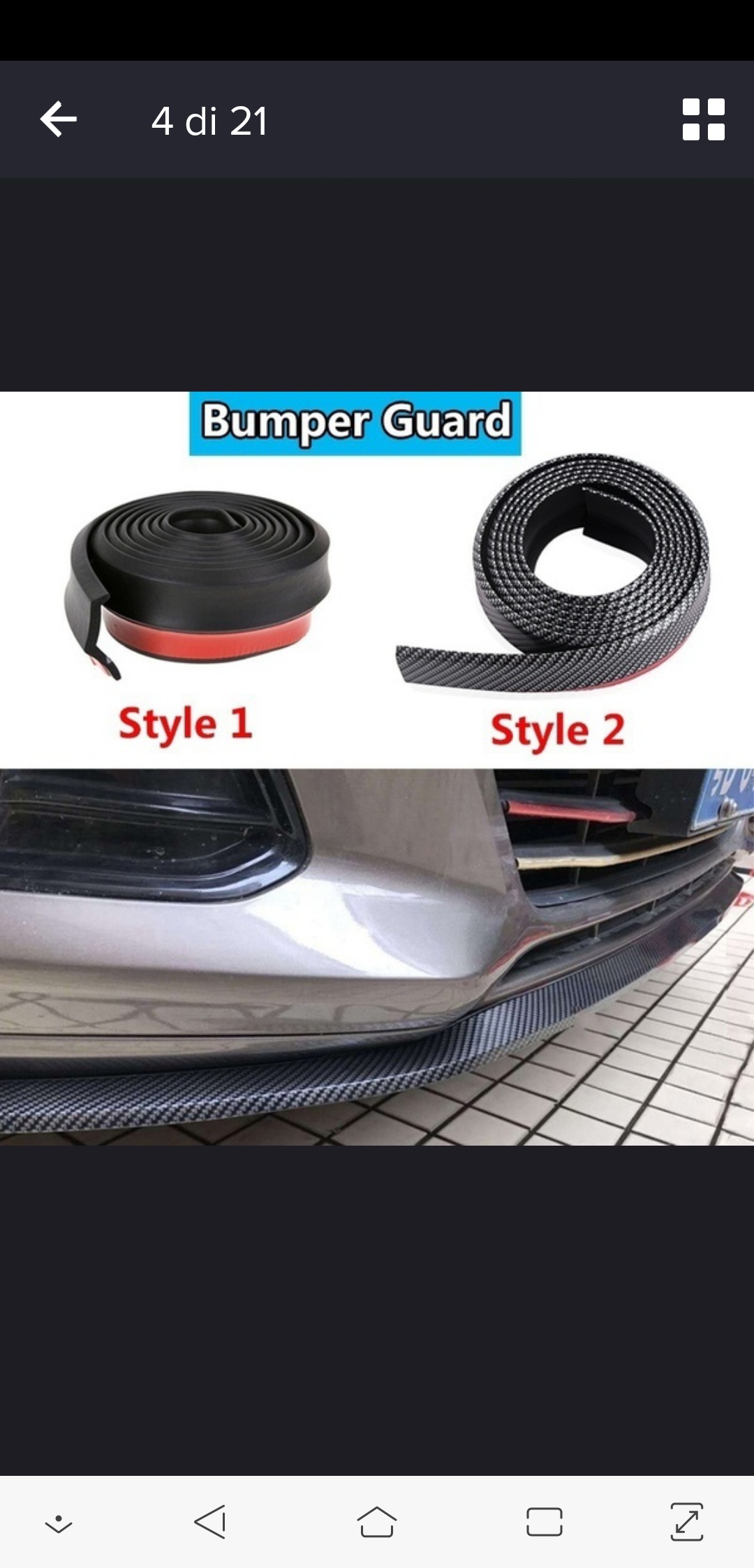

Sono indeciso se montargli la lama della chd e ricoprirla in pellicola simil carbonio, o acquistare questa! Cosa mi consigliate?

Quella in gomma l'ho messa anche io.
Ti dico che il biadesivo che mettono loro FA SCHIFO e non tiene niente (i primi 5 minuti forse si)...appena c'è un pò di caldo si stacca per cui :
1- togliere il suo biadesivo e metterne uno serio (io avevo comprato questo e va benissimo)
2- fissare con le viti con testa larga così sei sicuro che non si strappa via
A me con il biadesivo originale scadente e con le viti a testa svasata si è strappato via mentre andavo (per fortuna mi sono fermato prima che si staccasse e strisciasse a terra), per cui ho pensato di mettere delle "barrette" che facciano pressione senza mettere solo le viti, così è impossibile che si tolga ....

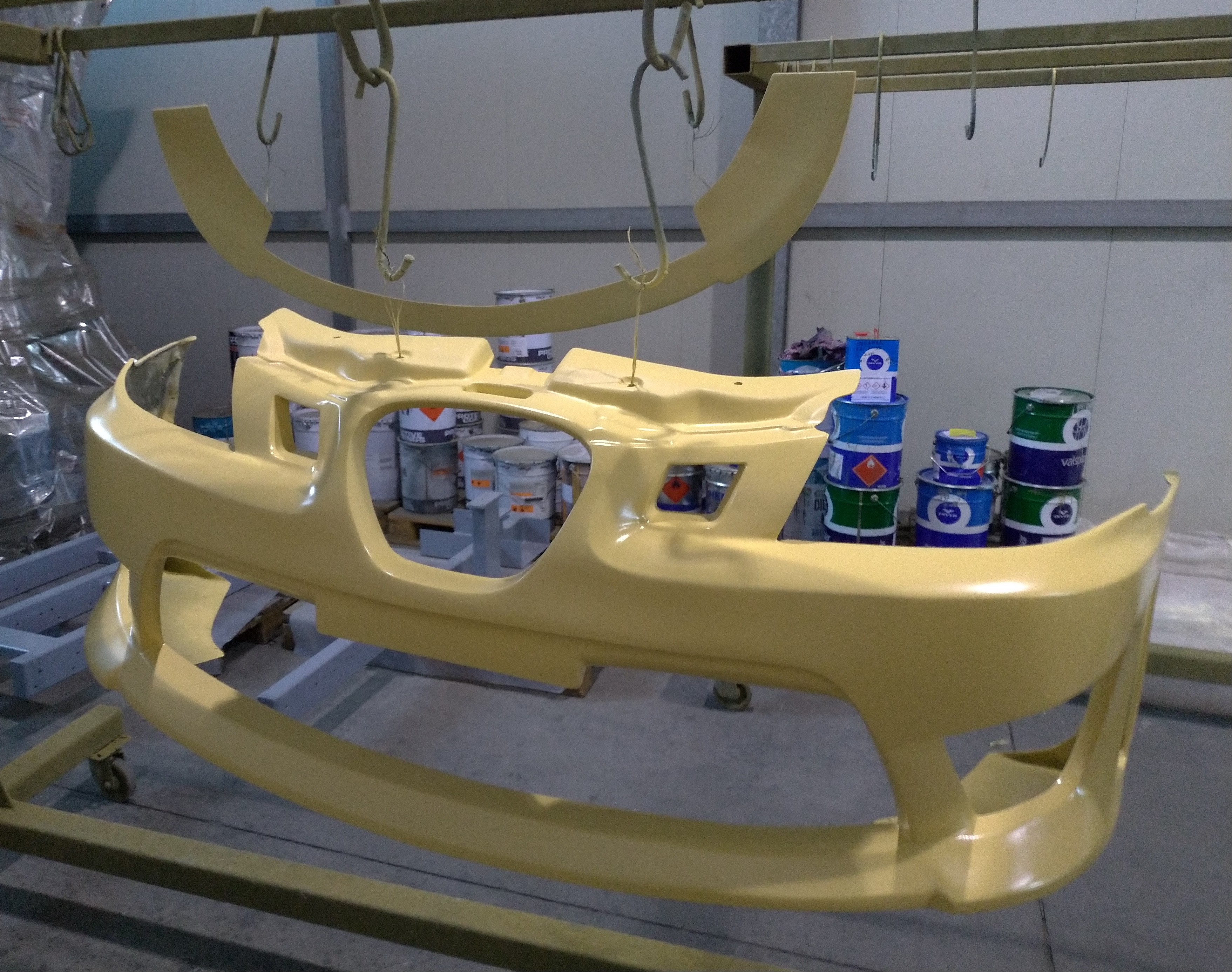

Messaggioda cavarujo » mar 28 gen 2020, 13:14

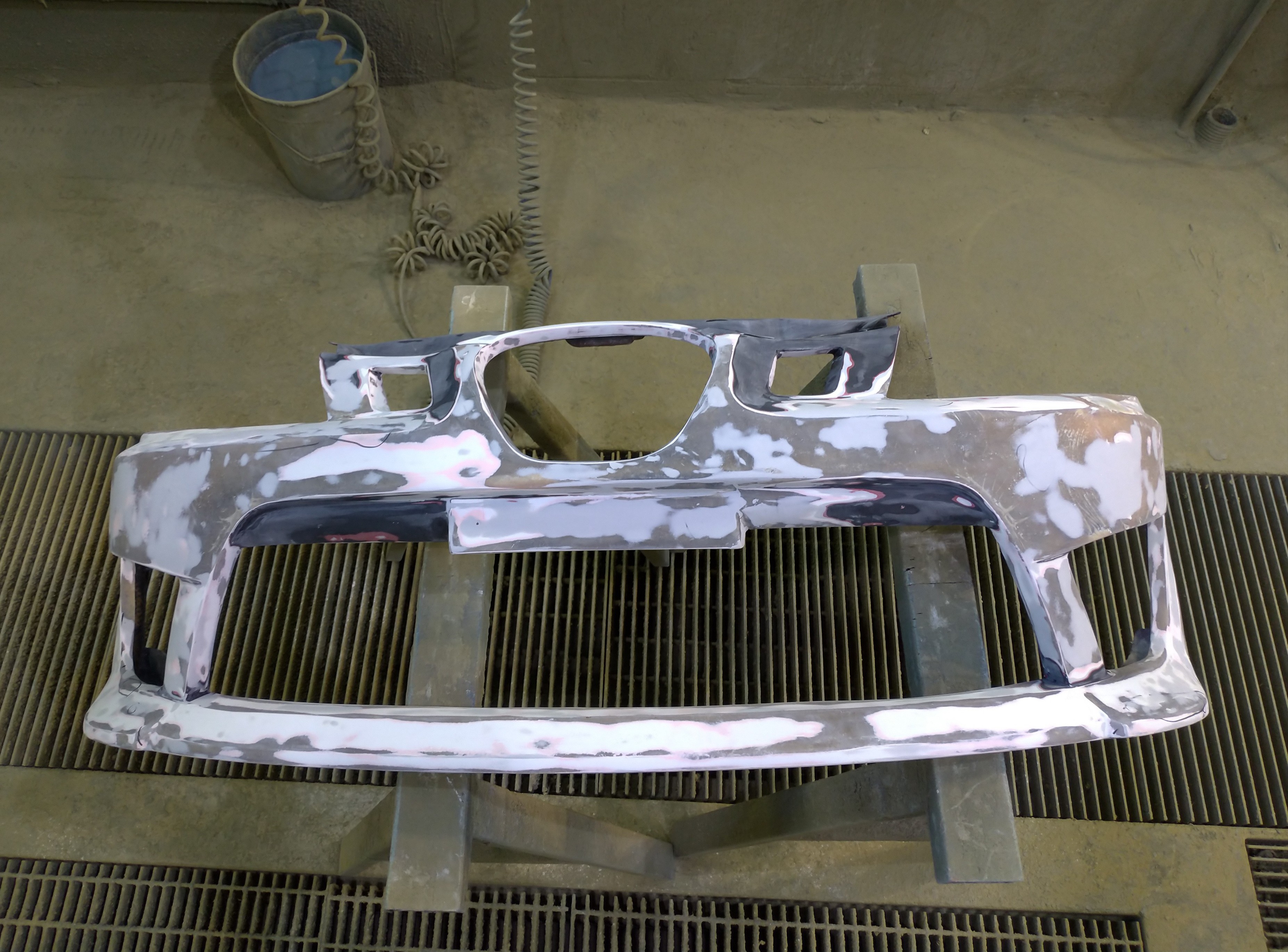

Aggiornamenti dai lavori, stuccature terminate! Prima mano di fondo fatta!

Messaggioda SIRIO155 » mar 28 gen 2020, 22:06
:eeek: :eeek: :eeek:
