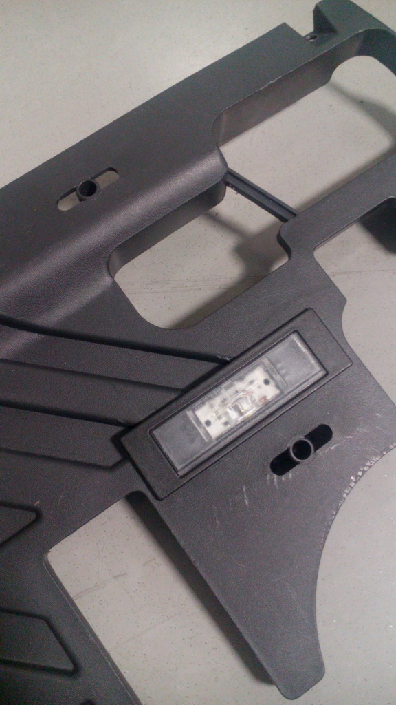

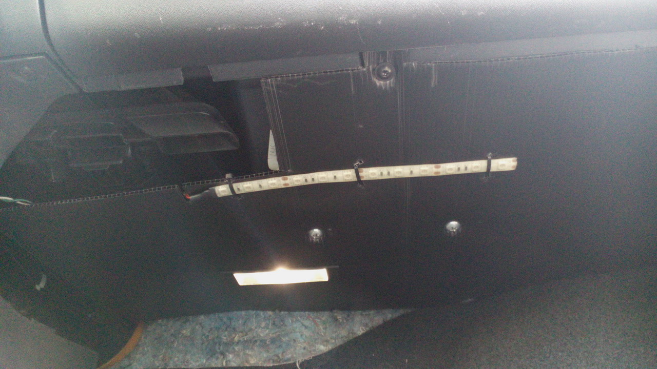

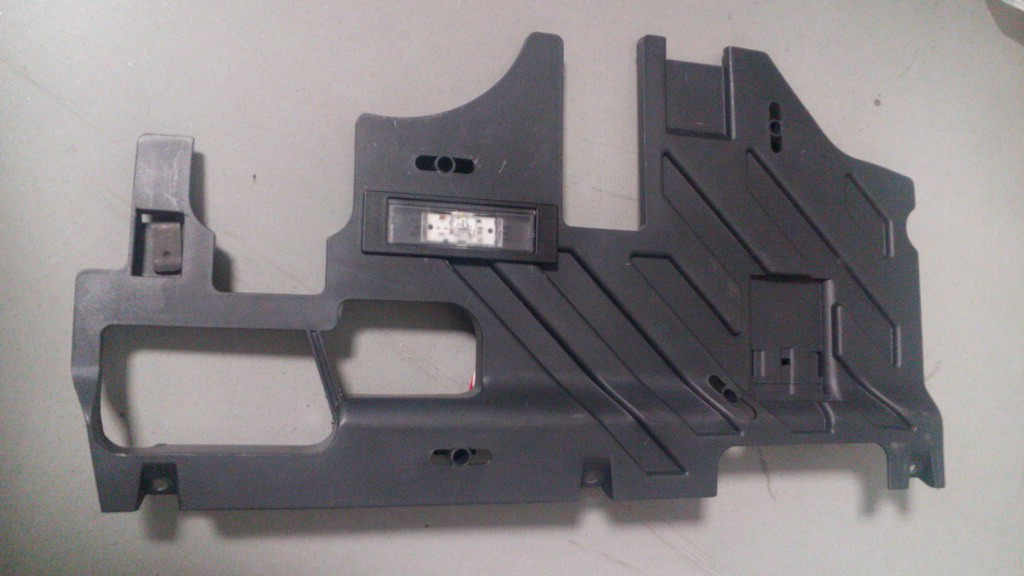

Ultime modifiche fatte:

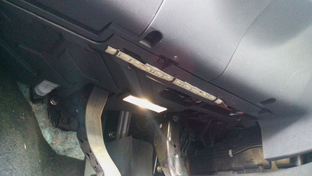

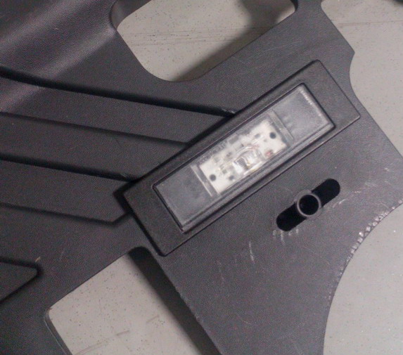

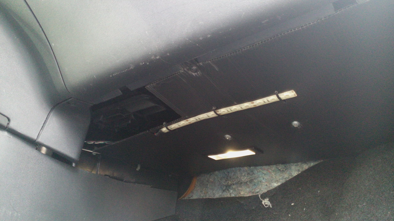

- messi ai fendinebbia lampadine da 100W effetto bianco xenon (stasera le provo per vedere che luce fanno) <--- credete possa dare problemi? :?
- Realizzato pianale sagomato per la zona piedi del passeggero per montare le doppie luci bianche/rosse nella zona piedi
- forato pianale zona piedi lato passeggero per lampade bianche
Ho quindi finito di illuminare la zona piedi anteriore con sistema di illuminazione commutato a relè
- apertura porta --> accensione luce bianca
- accensione posizioni --> accensione luci rosse
Se viene aperta la porta con luci di posizione accese, la luce rossa si spegne e viene accesa quella bianca solo dal lato dove la porta è aperta (dall'altro lato rimane accesa la luce rossa)
Intanto ecco la foto del pianale originale modificato. Poi aggiungerò quelle del pianale lato passeggero realizzato artigianalmente e con tutte le luci inserite.
Le lampade usate per l'illuminazione bianca sono prototipi delle moto BMW per l'illuminazione pedane usate nei progetti che sviluppiamo per loro. Difatti la lampada che vedete nelle foto ha una ottica a lenti particolare in cui 1 solo led emette la luce equivalente a 5 Led 5050...una resa più che sufficiente per illuminare sia di giorno che di sera la zona piedi.
Avrei usato queste lampade per l'illuminazione dei passeggeri posteriori se solo avessero avuto anche un interruttore di on/off incorporato.
Per l'illuminazione rossa ho usato strip con led 5050 rossi. Ho messo 30 cm per lato per non esagerare , nè restare al buio :roll:
particolare della lampada inserita
Pianale lato guidatore modificato per inserimento lampade a led bianco

Per l'impianto di illuminazione ho messo 3 relè:
1 per l'accensione luci rosse.
2 servono per gestire l'illuminazione della zona piedi in modo indipendente a seconda della porta aperta
Appena ho un attimo di tempo butto glù lo schema e lo posto così se vuoi puoi realizzarlo :wink:

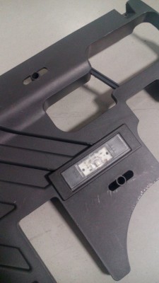

Messaggioda centodue » lun 2 mar 2015, 13:52
Iby021a ha scritto: Bellissimi lavori :D sto pensando seriamente di mettere anche io le luci :? dato che è molto scarna all'interno un pò di lucine a mo di tamarro credo che ci stanno benissimo :lol: :lol: :lol: Sarebbe bello aprire la porta e trovarsi per terra il logo seat illuminato :D Ci hai mai pensato?
Si, ma quello mi piacerebbe farlo sul sottoporta verso terra quando apri la portiera :roll:
Invece all'interno mi piace avere un'illuminazione "ambient" e finalmente ce l'ho proprio come la volevo :wink:
Comunque adesso punto a pedaliere e appoggio piede...e magari dei battitacco illuminati di rosso (all'apertura portiera) con scritta SEAT o ibiza :lol:
chri17 ha scritto:
Va benissimo!! almeno ci tento anche io a farlo :lol:
Beh, si, niente di difficile soprattutto con lo schema :wink:
L'unica cosa che è complicata è intercettare il filo di apertura porta dal fascio che arriva dalla portiera...ma lì posso indicarti il colore così non sbagli...io ho usato dei rubacorrente così non ho tagliato niente dei fili originali :ok:
Intanto ecco i due pannelli (originale e artigianale) montati e funzionanti :D
Naturalmente si vede la luce bianca accesa perchè le foto sono fatte con portiera aperta :roll:
L'unica modifica che potrei fare sarebbe di aggiungere un interruttore per avere anche la scelta di disattivare l'illuminazione in caso mi servisse.
Pannello lato passeggero
Pannello lato guidatore
Messaggi: 13720

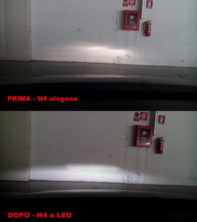

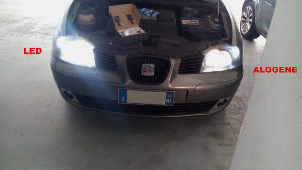

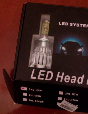

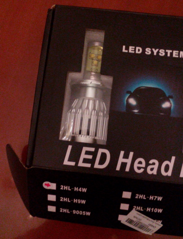

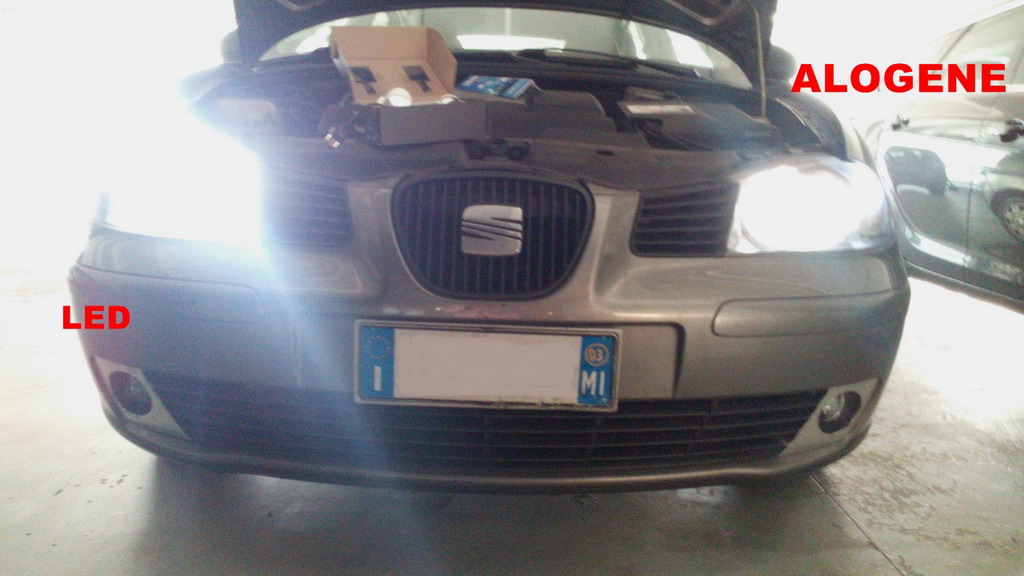

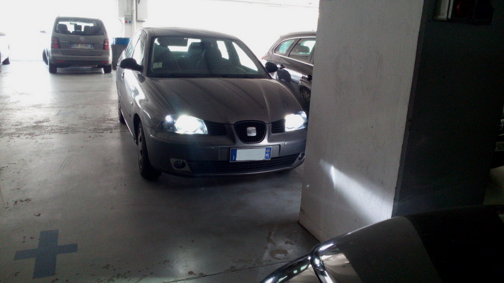

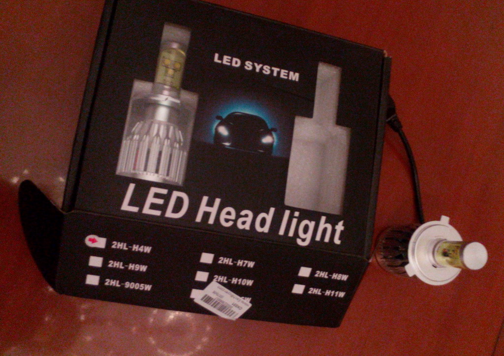

Ebbene : LUCI FULL LED!!!!!
Arrivate e montate in 5 minuti!!!
Nessuna modifica (come invece avviene per sistemi xeno): non ho bucato niente, il coperchio si chiude come per la lampada originale, la lampada è anche raffreddata da ventola...basta staccare il cavo per lampada H4 e collegare quello della nuova lampada.

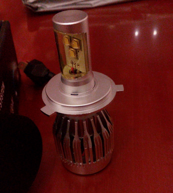

Montaggio in 5 minuti! Unica problematica : sganciare la mollettina di tenuta e reinserirla dopo aver inserito la nuova lampada :ok:

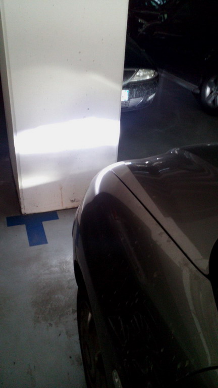

3000 LUMEN a lampada !!! :mrgreen: :mrgreen: e si vede ad occhio nudo (in foto rende MOOOOOOOLTO MENO!!!). Visto "in live" la lampada alogena sembrava spenta.

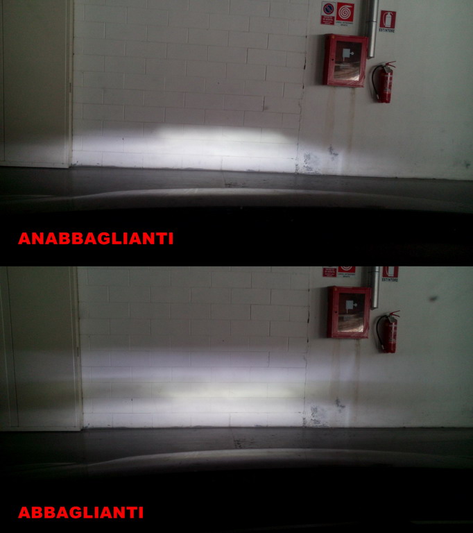

Abbaglianti istantanei! Bianco purissimo (si vede nelle foto sotto confrontando con i led delle posizioni). Vengono indicate come 6500K senza schermo giallo, ma sembrano più un 5000K.
Le foto parlano da sole.
Arrivate ieri sera e montate stamattina in 10 minuti (giusto perchè ho perso tempo per le foto :roll: )
Lampade e imballo
Particolare lampada con vetro rimovibile
particolare lampada nella scatola
Confronto PRIMA (alogene) e DOPO (FULL LED)
Confronto anabbaglianti e abbaglianti
Confronto LED-alogene vista dall'alto
Confronto led-alogene guardando i fari
Luce contro il muro
Lampade montate e anabbaglianti accesi
Messaggi: 13720

Messaggioda centodue » ven 13 mar 2015, 15:15
44 euro...15 giorni arrivate...ma adesso mi era arrivato il messaggio che erano in vendita a 36 euro :|
purtroppo ho cancellato il messaggio e non ricordo quale era il sito...prova a cercare "H4 cree" e guarda sui vari siti cinesi (dealmachine ecc...) e cerchi il meno caro :wink:
ho dimenticato di indicare una cosa:
mettendo gli abbaglianti (sia lampeggiando che impostandoli fissi) NON si spengono gli anabbaglianti :P
Messaggi: 13720

Messaggioda massimosta » ven 13 mar 2015, 17:45
Bel risultato, anche se a vedere la foto del muso della macchina sembra che la luce LED abbagli...
Spera che non nevichi più, sentendo le lamentele dei possessori di Leon di questo inverno con il faro "spento" dalla neve...
Ottimo l'abbagliante istantaneo

Re: centodue's car
Messaggioda centodue » ven 13 mar 2015, 20:33
Freddyb ha scritto: Belle belle!! :ok: :ok: :ok: Meglio delle Xeno..? :?
Non ho mai avuto gli xeno, però penso che sia circa uguale. Rientrando adesso a casa con il buio illuminavo la strada di più di alcuni mercedes o BMW che avevano impianti xeno.
Meglio degli xeno sono sicuramente per la semplicità di installazione che permette di tornare in 5 minuti alle lampadine originali (per esempio a scopo revisione) senza dover fare modifiche definitive come bucare plastiche o altro.
massimosta ha scritto: Bel risultato, anche se a vedere la foto del muso della macchina sembra che la luce LED abbagli...
Al momento ho provato solo con un amico a farlo andare avanti e mi ha detto che non gli davano fastidio.
Ho notato che la differenza principale è che le zone laterali sono molto più luminose permettendo di vedere benissimo il lato della strada e la linea di mezzeria. Guardando la macchina da fuori (al buio) ho un cono buio sotto il muso che comunque non è visibile mentre si guida (e che viene illuminato perfettamente con i fendinebbia)
Guidando con questi fari mi sembrava di avere un altra macchina.
Messaggi: 13720

Quelle che hai postato sono comunque 2000 lumen a lampada (le mie da 3000 lumen) e 30W (quindi come quelle prese da me).
Le mie hanno il vantaggio di non avere la centralina separata (come in quelle postate da te) e costano 3 volte di meno (se cerchi proprio il mio modello su vari siti cinesi le trovi anche a 36 euro)
Assicurati sempre della lunghezza della lampadina prima di acquistarla per non rischiare che non si chiuda il coperchio.
Teoricamente , sulle lampade prese da me, la parte di incastro tipida dell'H4 sembra essere sganciabile (ruotandola di un quarto di giro) e rimovibile per essere sostituita con H1 o altro attacco.
Potresti provare a contattare un venditore del mio modello e vedere se ha il modello dell'attacco che serve a te (in teoria sulla scatola (guarda le foto più in alto) c'erano le caselline per la vistatura sul modello di lampada contenuta).
E comunque se questo produttore fa prodotti così a basso costo può essere conveniente provare per valutare il risultato piuttosto che spendere 100-150 euro e poi non essere soddisfatti.
Sul modello H4 posso garantire l'ottimo risultato :ok:

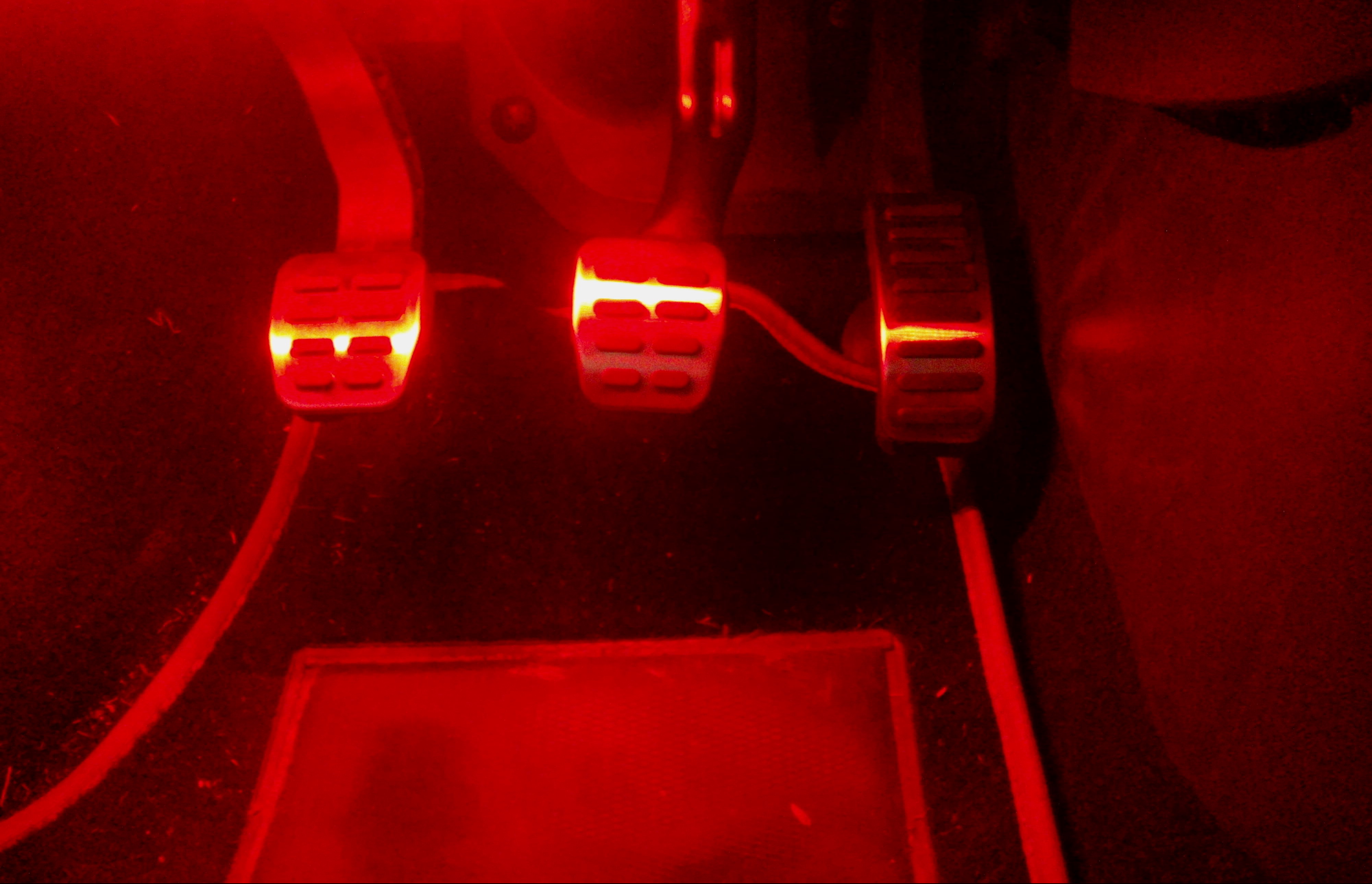

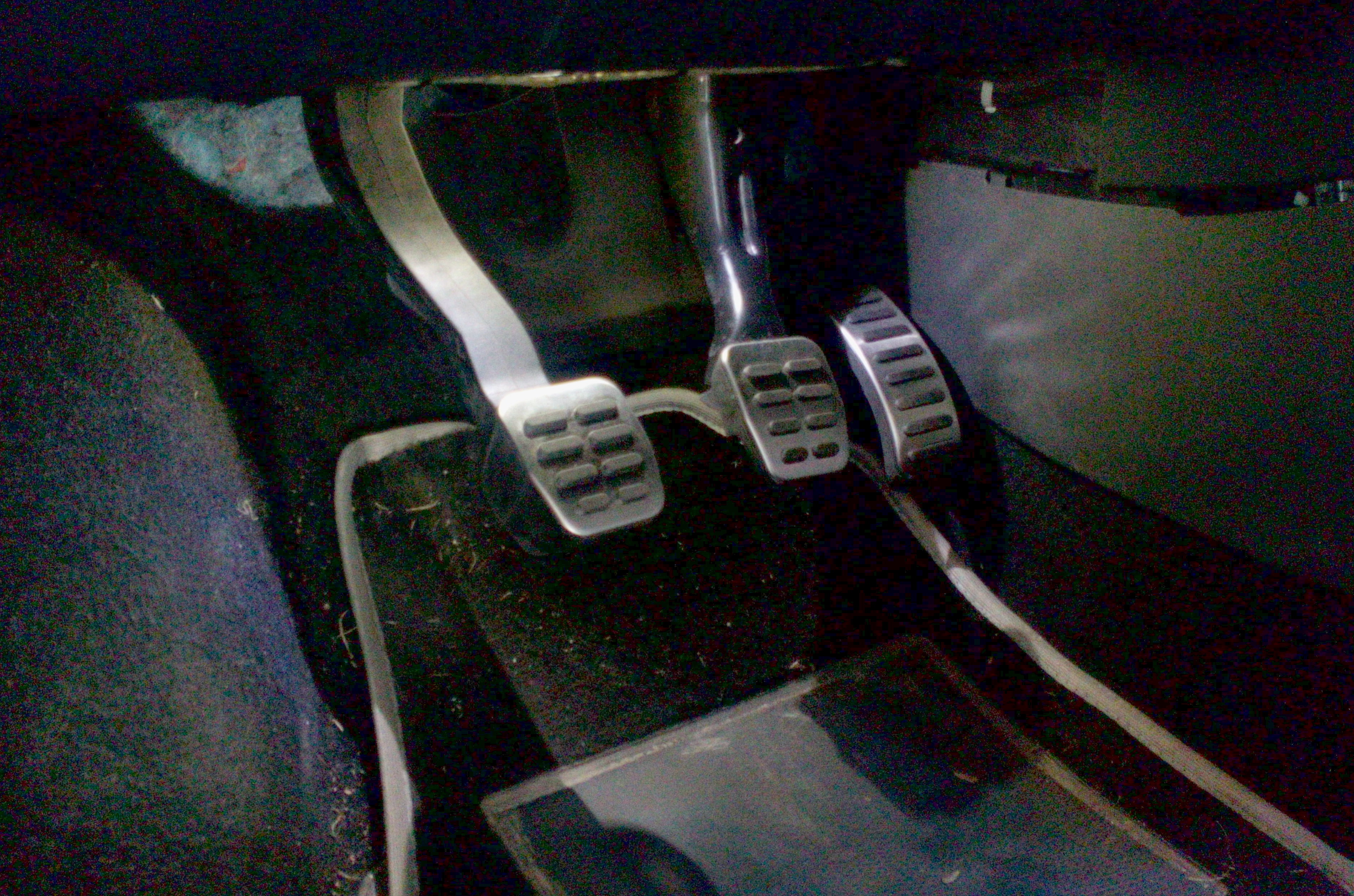

Messaggioda centodue » ven 10 apr 2015, 10:39
Finalmente arrivata la pedaliera al modico prezzo di 6 euro....installata in 5 minuti....fantasticaaaaaa! :D
Con portiera aperta
Con portiere chiuse e luci posizione accese
Messaggi: 13720
Re: centodue's car
Messaggioda SIRIO155 » ven 10 apr 2015, 11:23
:ok: .....
Unico dubbio hai provato bene a vedere se resiste alle sollecitazioni specie quella frizione?
Messaggi: 4660
