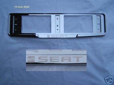

questa mattina mi è arrivato il portatarga cromato con logo "seat" che ho acquistato su ebay, poco fa l'ho montato, i buchetti per la targa non corrispondono (sarà  proggettato per altre targhe europe...) ma con trapano e viti autofilettanti ho risolto tutto! è molto bello e non è il solito simoni racing etc... che lo monti e fai pubblicità  a queste aziende, ha una serigrafia seat! a mio parere è bello, mi dispiace non avere la digitale a portata di mano, ma appena posso posto qualche foto. intanto accontentatevi di quella dell'inserzionista ebay... bye bye

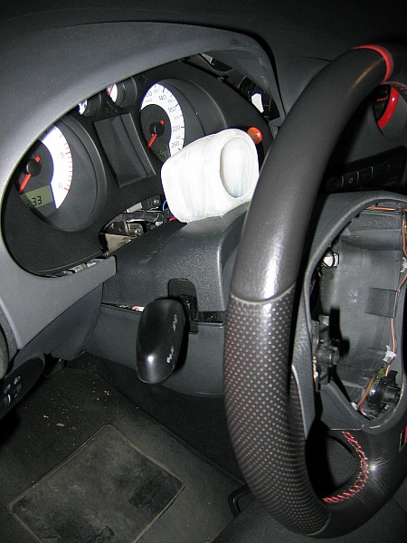

Messaggioda benema » lun 11 set 2006, 21:44

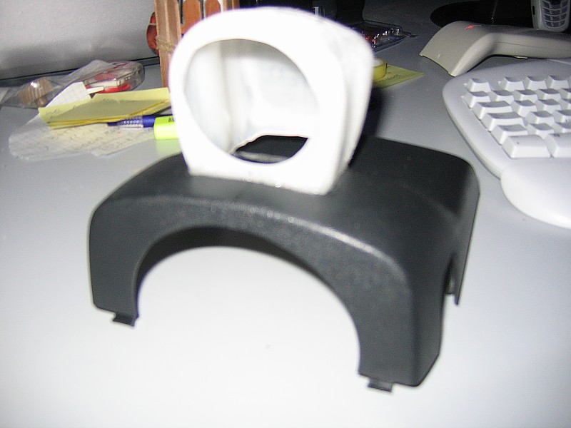

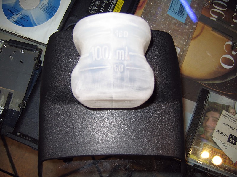

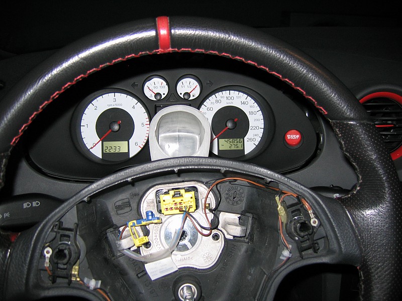

ecco alcuni aggiornamenti riguardo "cuprina"...
- alloggiamento (artigianale, a base di "pallina" del dash...) strumento supplementare sul copri "canna" dello sterzo, ovviamente è una prova, perora è solamente incollato, deve essere ancora resinato e rifinito per bene.
- pulsante d'accensione honda S2000 style, funzionante. il pulsante è collegato tramite due relè, uno collegato all'alimentazione e al blocchetto d'avviamento, l'altro alla spia della batteria, cosicché una volta messa in moto la macchina al pulsante viene tolta l'alimentazione e lo si può premere quanto si vuole senza danneggiare il motorino d'avviamento. :)
pallina e copri canna sterzo
pallina del dash
vista laterale
veduta d'insieme

mmmmmmmmmmmm :hmm:
non lo so benema ma lo vedo un po' altino li in mezzo.... l'idea e' buona ma farei qualcosa di un po' meno ingombrante....
come lo vedi tu?

Messaggioda benema » mar 12 set 2006, 9:54
ma credo che sia la prospettiva della foto a ingannare un pochino, e anche il fatto che non avevo incastrato la base per evitare di rismontare lo sterzo, lo puoi vedere nella terza fotografia, stava circa 2 cm su...
boh, comunque, vedremo a lavoro terminato, speriamo venga bene e non dia fastidio. stamattina prima di andare a lavoro ho resinato (la mia prima volta... :) )

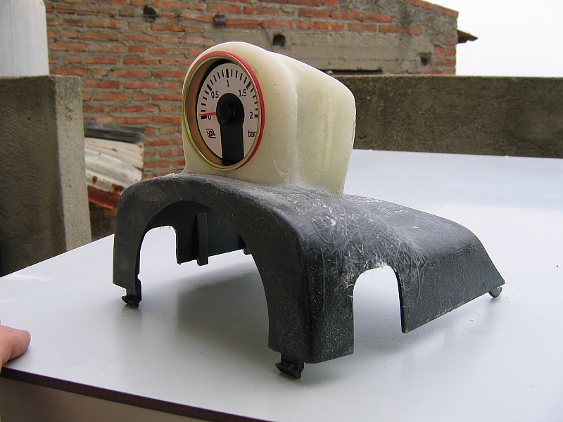

Messaggioda benema » mar 12 set 2006, 15:51

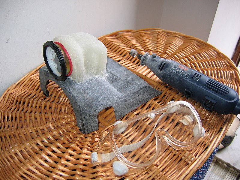

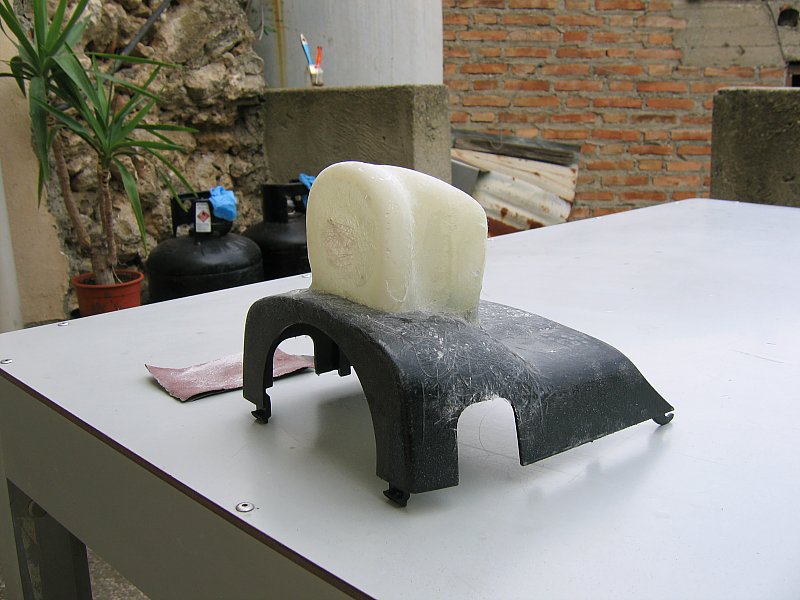

aggiunte due nuove fasi della lavorazione... supporto work in progress :) speriamio bene...

Messaggioda solonera » mar 12 set 2006, 16:20
molto bello il manometro!!! :wink:
mi piacerebbe!marca e costo?(anke nell'apposito topic!)
